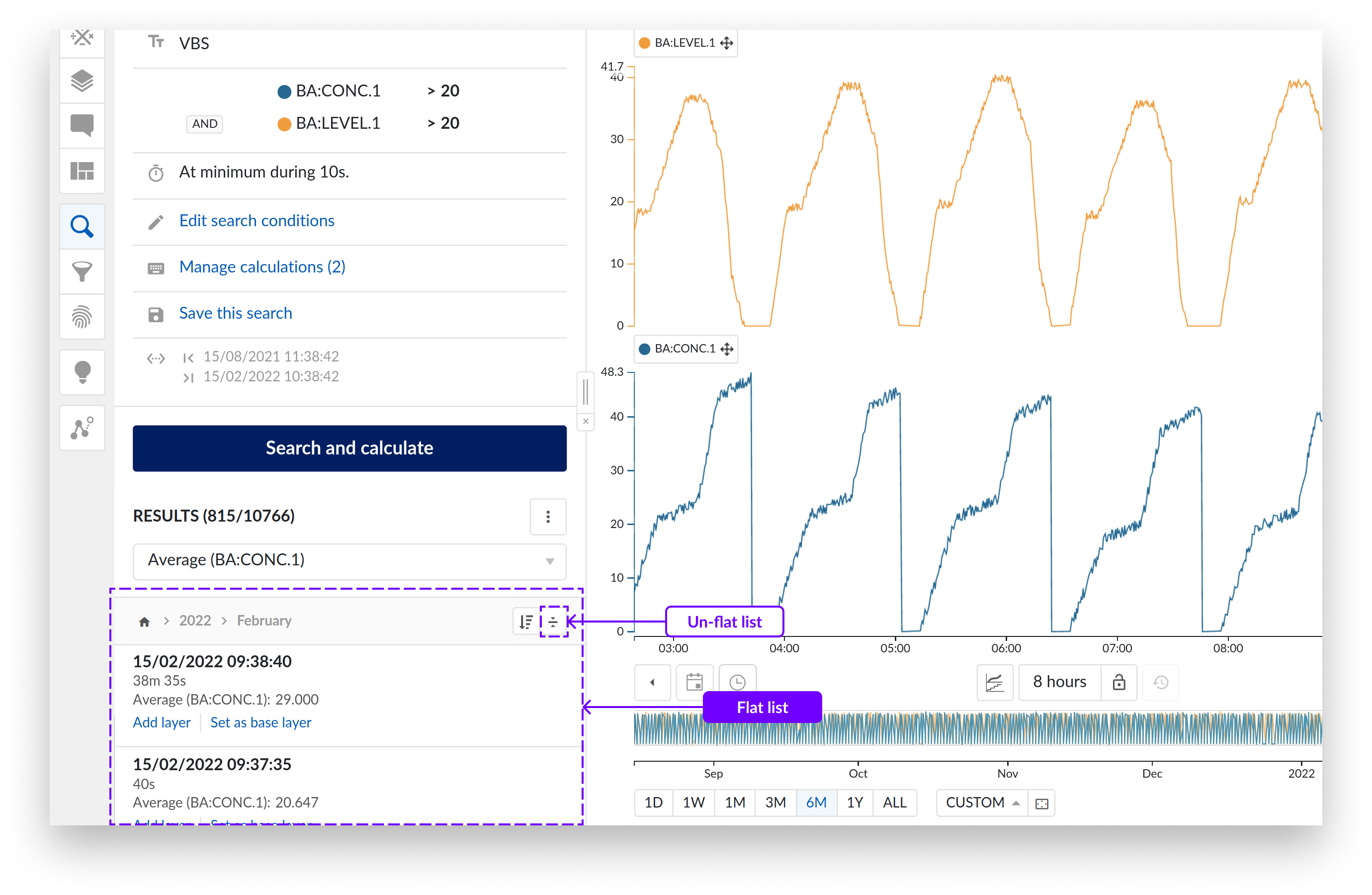

Um die Suchergebnisse aus einem Bin zu visualisieren, klicken Sie auf das im nächsten Screenshot gezeigte Symbol Die Suchergebnisliste zeigt nun die Ergebnisse dieses Bins an.
Wenn Sie z.B. auf die Schaltfläche "Verflachen" (Flattening) klicken, während Sie sich im Bin "Februar" befinden, werden alle Ergebnisse des Februars in einer Liste angezeigt.
Um die Ergebnisse des Februar Bins wieder zu sehen, klicken Sie auf die Schaltfläche Verflachen (Flattening).
Sie können in der Liste blättern, bis Sie einen Zeitraum von Interesse gefunden haben. Sie können dann die Ergebnisse innerhalb der Bins auswählen und die Daten im Fokusdiagramm grafisch untersuchen oder andere Aktionen mit den ausgewählten Ergebnissen durchführen, siehe "andere Menüoptionen" unten.
Um in der Ergebnisliste nach oben zu gelangen, verwenden Sie das Symbol "Nach oben navigieren" unten rechts in der Ergebnisliste.

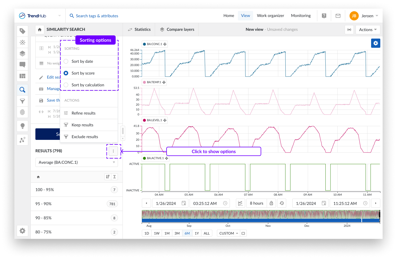

Sorting search results
Um die Sortierung der Ergebnisse zu ändern, klicken Sie auf das Symbol mit den drei vertikalen Punkten in der oberen rechten Ecke der Ergebnisliste. Je nach Suchdimension sind verschiedene Sortieroptionen verfügbar:
Ähnlichkeitssuche: Sortieren Sie nach Punktzahl oder Datum
Wertebasierte Suche: Sortieren Sie nach Datum oder Dauer
Digitale Schrittsuche: nach Datum sortieren
Context-Item-Suche: Sortieren nach Datum oder Dauer
Betriebsbereichssuche: nach Datum oder Dauer sortieren

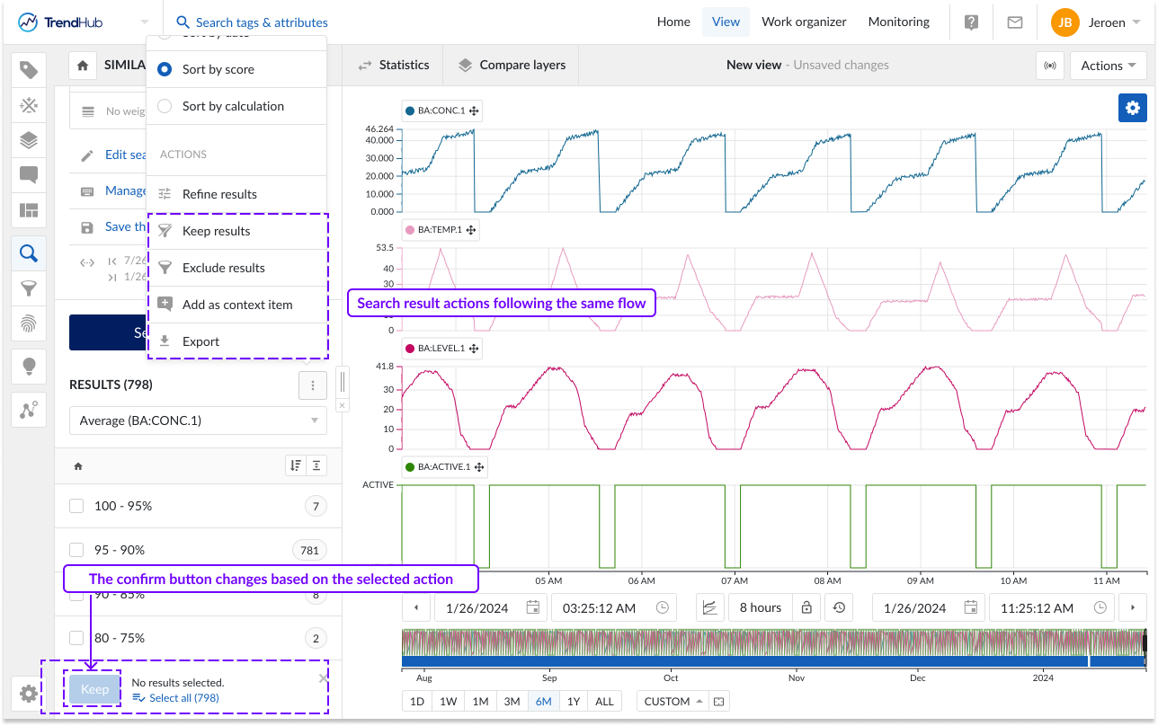

Neben den Sortieroptionen stehen Ihnen die folgenden Optionen für die Suchergebnisse zur Verfügung.
Refine results
This option provides the possibility to visually refine your results based on aggregated values of the search results (i.e., the duration, score, and available calculations).
How to refine results is explained in detail in this article.
Ergebnisse behalten / Ergebnisse ausschließen
Mit dieser Option können Sie bestimmte Suchergebnisse herausfiltern oder bestimmte Suchergebnisse behalten.
Dies geschieht durch die Erstellung von Filtern für die Zeiträume zwischen den Suchergebnissen (Ergebnisse behalten) oder durch die Erstellung von Filtern für diese Suchergebniszeiträume (Ergebnisse ausschließen).
Als Context Item hinzufügen
Mit der Option "Als Context Item hinzufügen" können Sie Context Items für alle ausgewählten Suchergebnisse erstellen.
Exportieren
Als letzte Option können Sie auch alle Suchergebnisse in eine Excel-Datei exportieren.
Alle diese Optionen verwenden die gleiche Vorgehensweise, die in den obigen Abbildungen dargestellt ist Sobald eine Option ausgewählt ist, können Sie mit der Auswahl der gewünschten Suchergebnisse für die von Ihnen gewählte Aktion beginnen.
Sie können jederzeit sehen, wie viele Suchergebnisse ausgewählt sind, und Sie können ganz einfach alle Suchergebnisse in der aktuellen Ablage mit einem Klick auswählen. Klicken Sie dazu auf die Option "Alle auswählen (...)" in der Fußzeile rechts neben der Bestätigungsschaltfläche.
Die Option "Auswahl löschen" erscheint, sobald alle Suchergebnisse ausgewählt sind.
Sobald Sie die gewünschten Suchergebnisse ausgewählt haben, klicken Sie auf die Schaltfläche Bestätigen, um die von Ihnen gewählte Option auszuführen.
