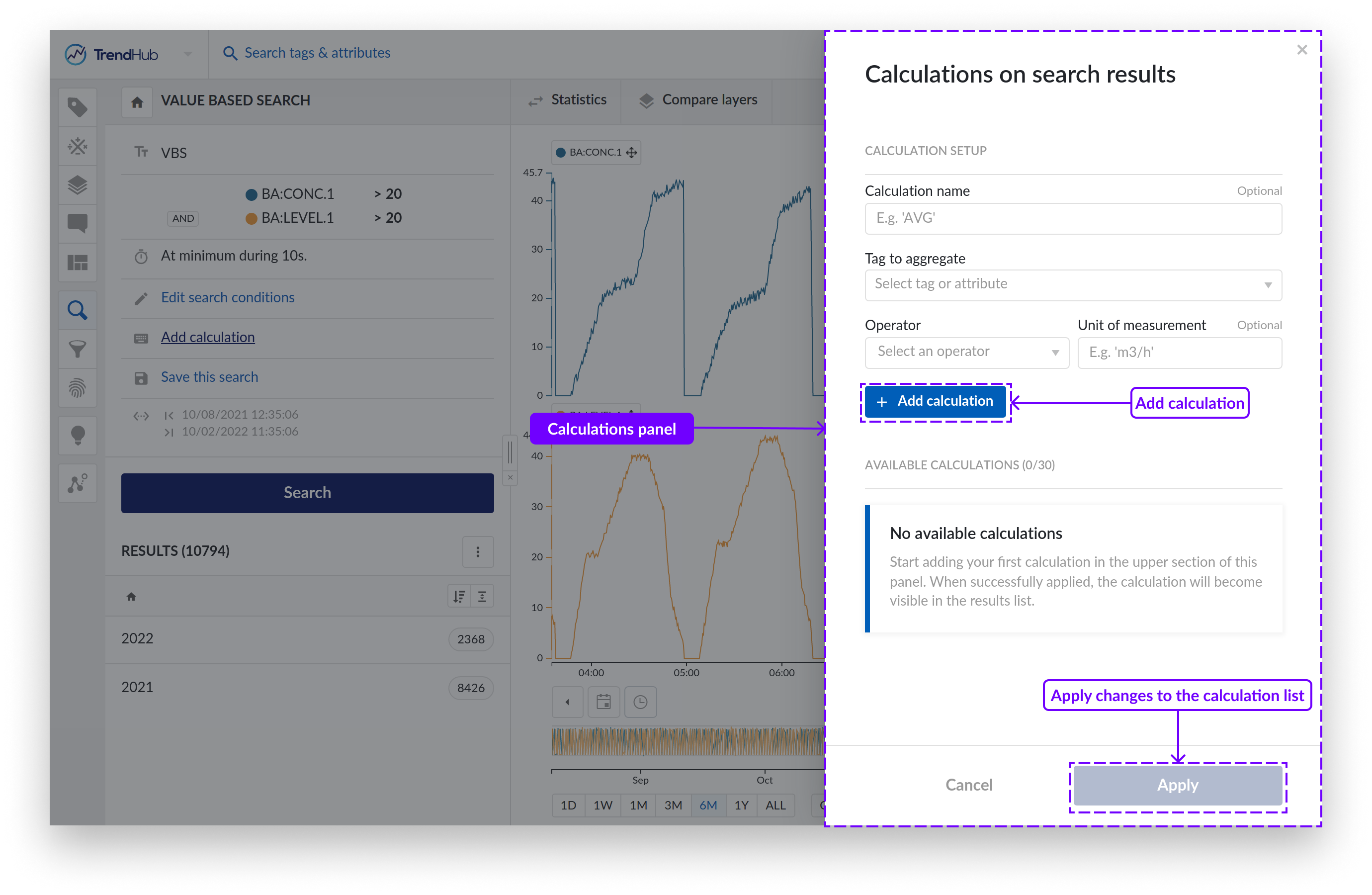

Nachdem Sie Ihre Suche durchgeführt haben, klicken Sie auf den Link 'Berechnung hinzufügen' in der Suchübersicht. Das folgende Fenster wird angezeigt:
Wählen Sie ein Tag aus, für das die Berechnung durchgeführt werden soll ("Zu aggregierendes Tag"). Sie können aus den aktiven Tags oder anderen Tags auswählen.

Optional können Sie Ihrer Berechnung einen Namen geben und eine Maßeinheit angeben.
Klicken Sie auf die Schaltfläche 'Berechnung hinzufügen'.

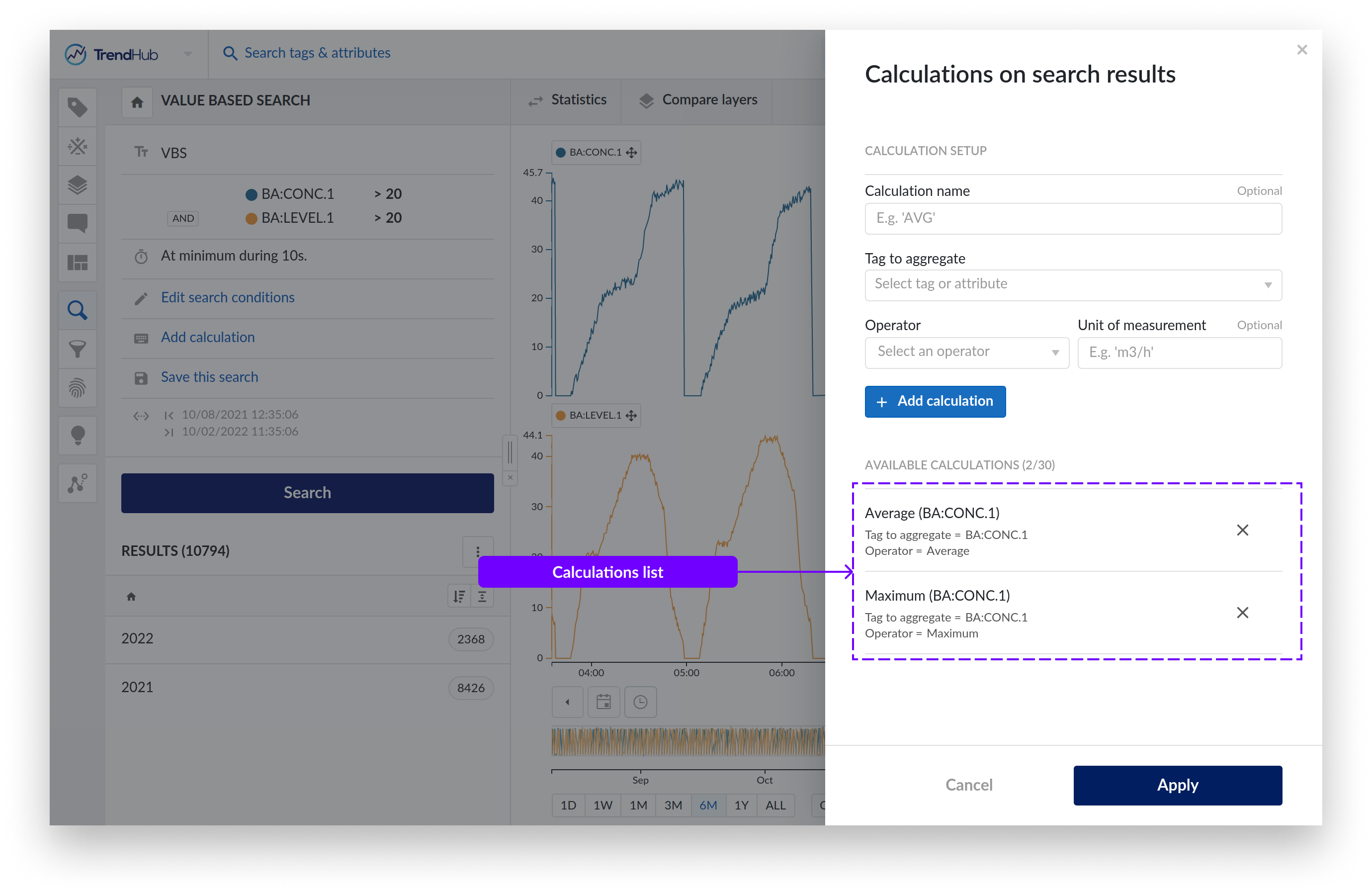

Sie können bis zu 30 Berechnungen hinzufügen, indem Sie die vorherigen Schritte wiederholen.
Wenn Sie Ihre Berechnungen der Liste "Verfügbare Berechnungen" hinzugefügt haben, klicken Sie auf die Schaltfläche "Anwenden", um die Berechnung(en) zu starten.

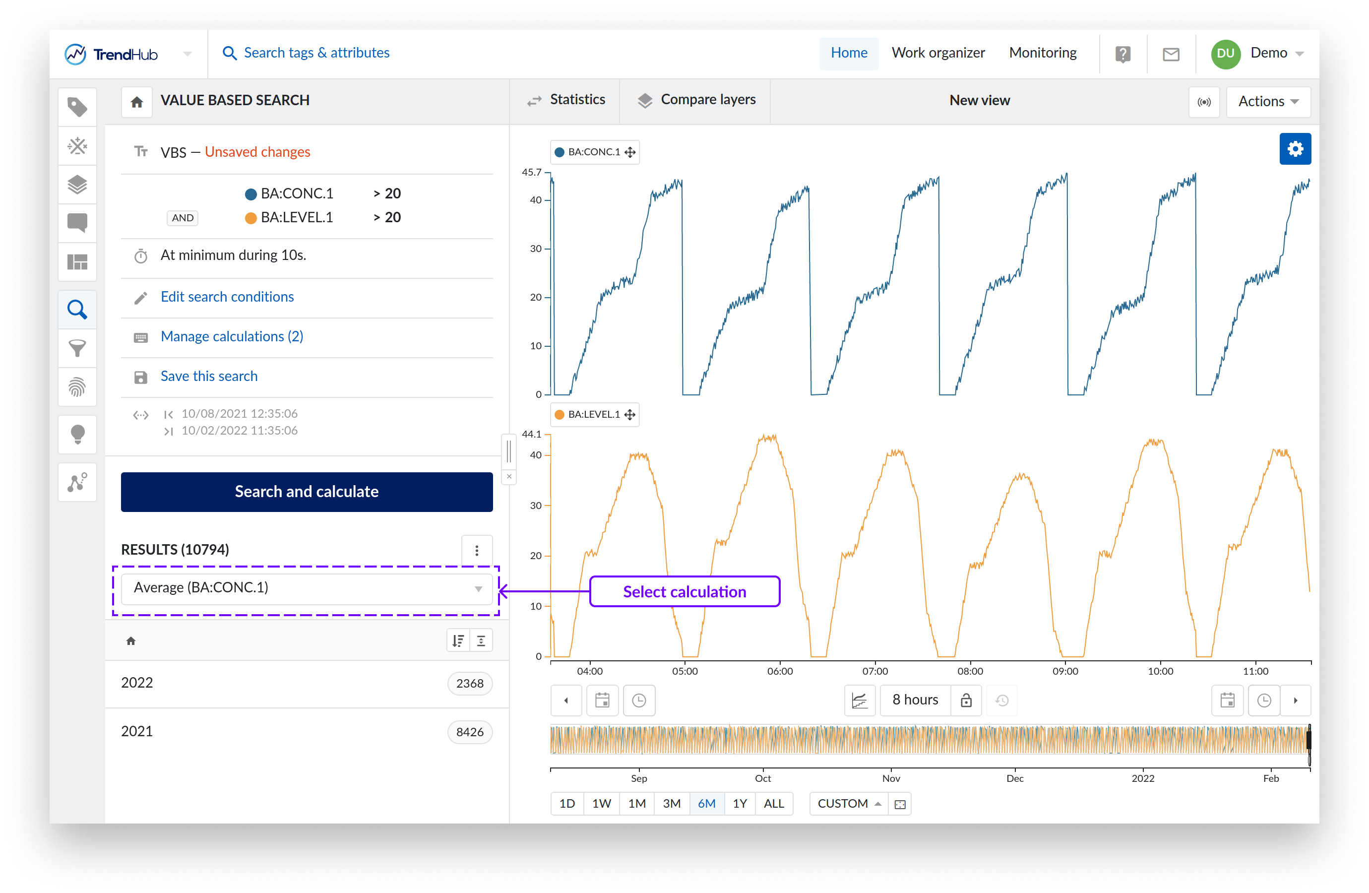

Die Berechnungen werden durchgeführt und in Ihren Suchergebnissen angezeigt. Wählen Sie die Berechnung aus, die Sie interessiert, um sie angezeigt zu bekommen.

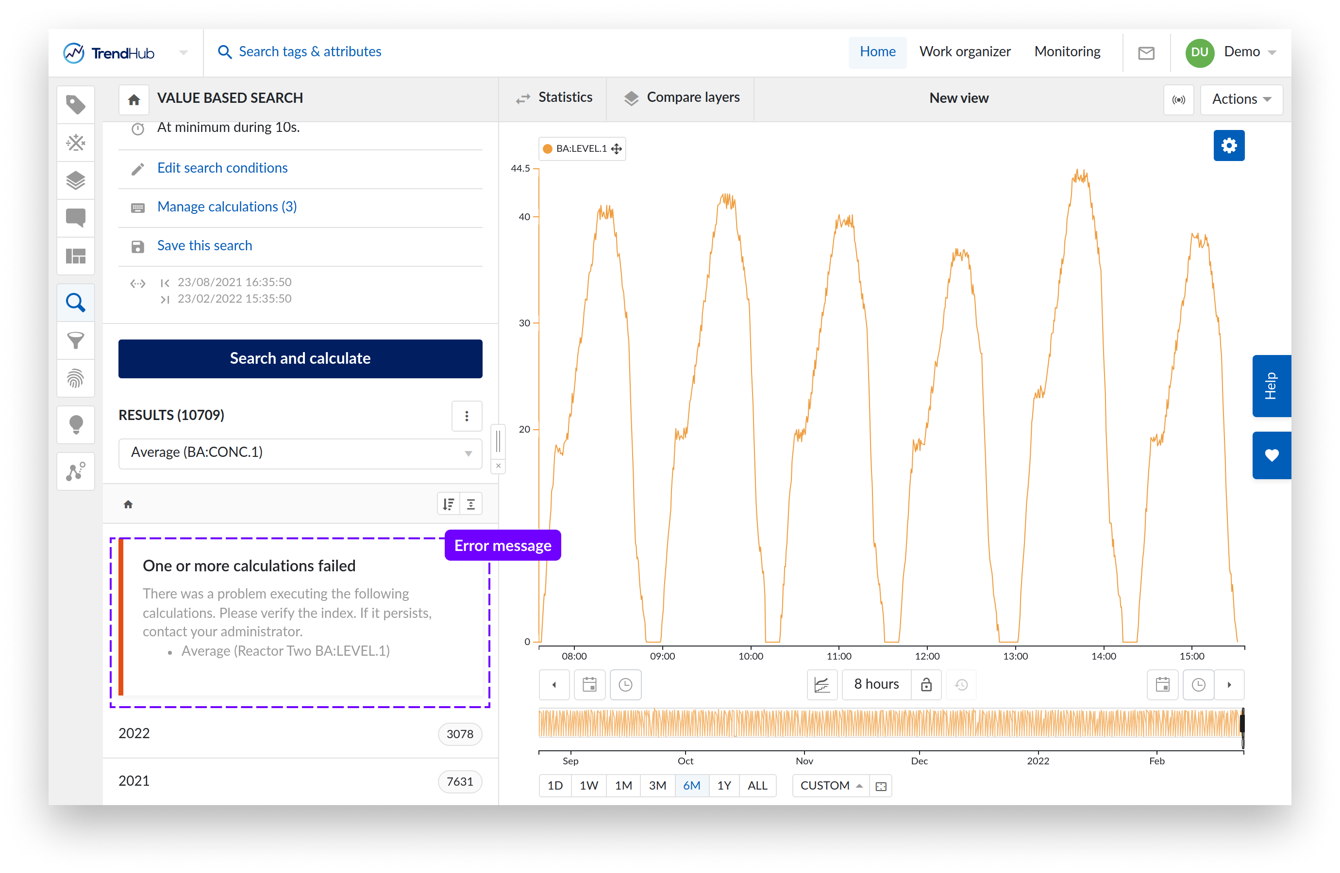

Die in den Berechnungen verwendeten Tags sind nicht unbedingt auch Teil der Suchbedingungen. In dem unwahrscheinlichen Fall, dass diese Tags noch nie verwendet wurden, wurden sie noch nicht indexiert. In diesem Fall wird eine Warnmeldung angezeigt, die besagt, dass TrendMiner die Berechnung nicht durchführen konnte. Durch einfaches Hinzufügen des Tags zur Liste der aktiven Tags wird der Indexierungsprozess eingeleitet.

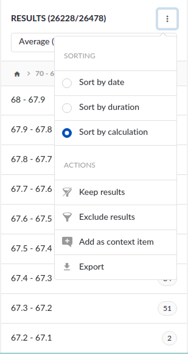

Um die Suchergebnisse auf der Grundlage der ausgewählten Berechnung zu sortieren, verwenden Sie die Sortieroptionen im Menü Suchergebnisse. Siehe Arbeiten mit der Suchergebnisliste.

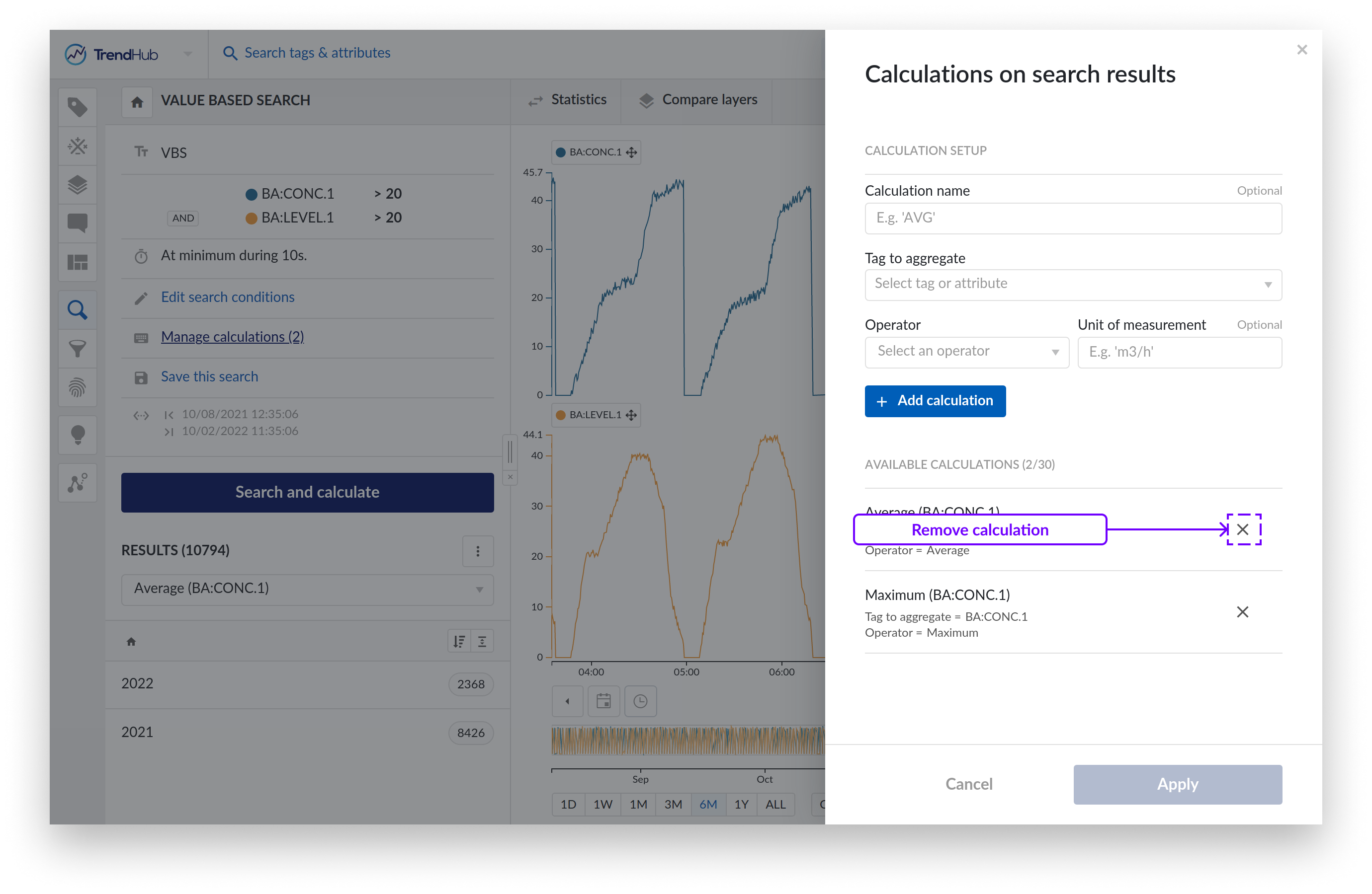

Nachdem Sie einige Berechnungen hinzugefügt haben, können Sie diese verwalten, indem Sie in der Suchübersicht auf den Link "Berechnungen verwalten" klicken.
Dadurch wird das Dialogfeld Berechnungen geöffnet, in dem Sie weitere Berechnungen entfernen oder hinzufügen können. Klicken Sie auf "Übernehmen", um Ihre Änderungen zu bestätigen.
