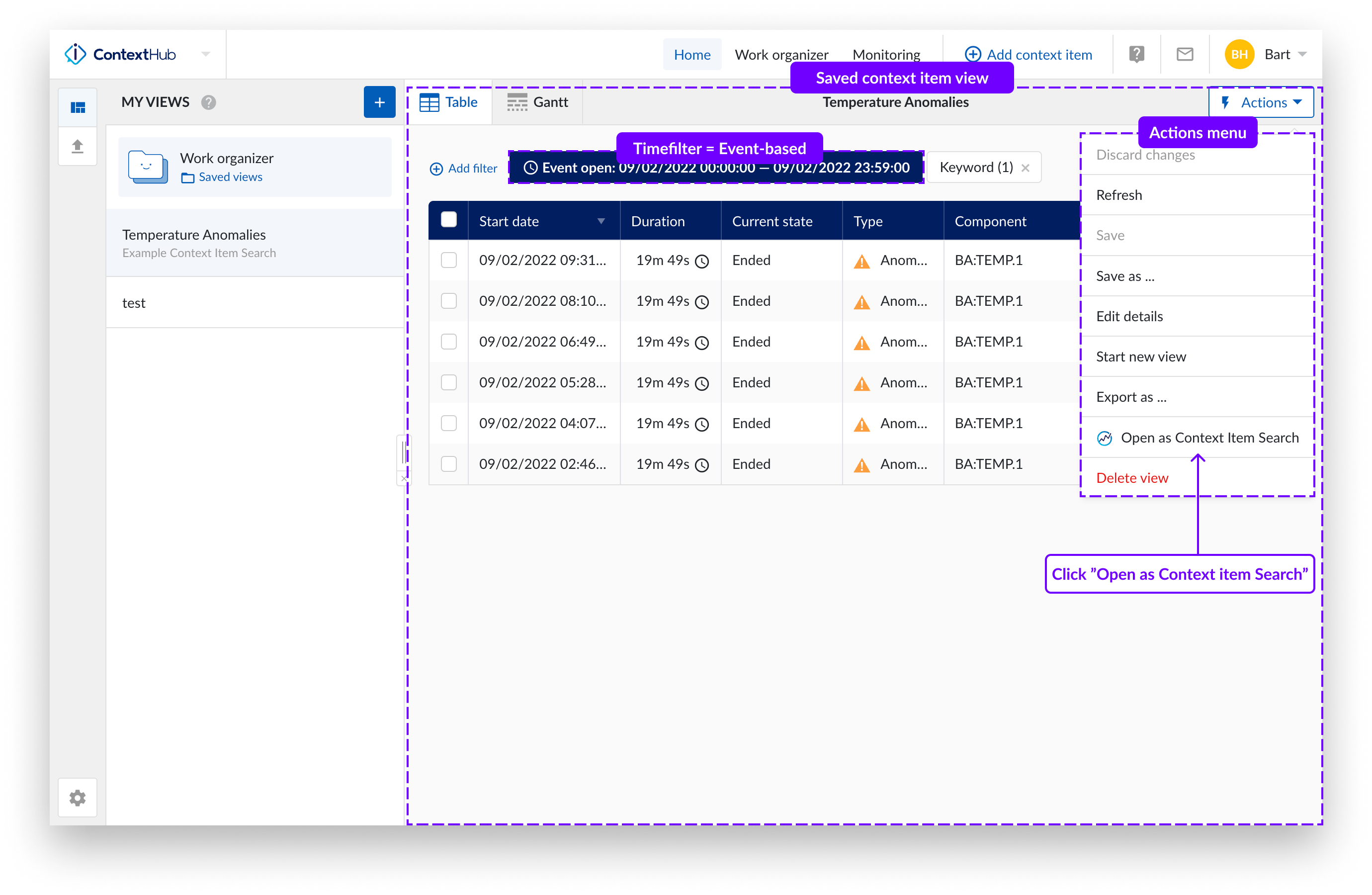

Öffnen Sie in ContextHub eine gespeicherte ContextHub-Ansicht.
Klicken Sie auf die Schaltfläche "Aktionen".
Wählen Sie die Option "Als Context-Item-Suche öffnen". TrendHub öffnet sich in einem neuen Browser-Tab, in dem die Suche bereits vorgeladen ist.
Ihre Ansicht muss gespeichert werden und darf keine ungespeicherten Änderungen enthalten, bevor Sie mit diesem Schritt fortfahren können.

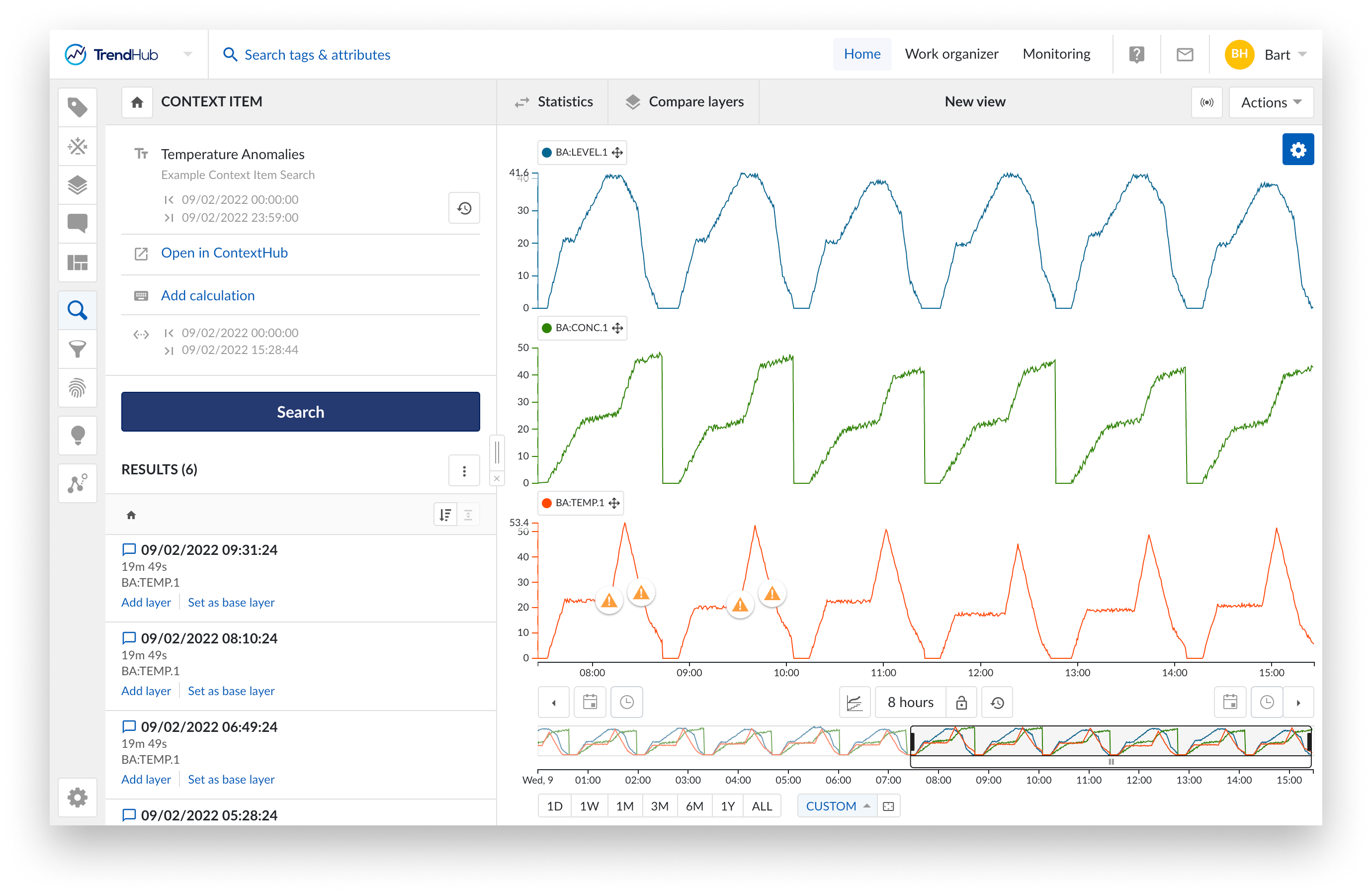

Klicken Sie auf die Schaltfläche "Weiter", um die Suche zu starten. Es wird eine Zusammenfassung Ihrer Suchbedingungen angezeigt. Sie haben auch die Möglichkeit, die ContextHub-Ansicht zur Überprüfung in einer neuen Registerkarte zu öffnen.
Klicken Sie auf die Schaltfläche "Suchen", um die Suchergebnisse anzuzeigen.

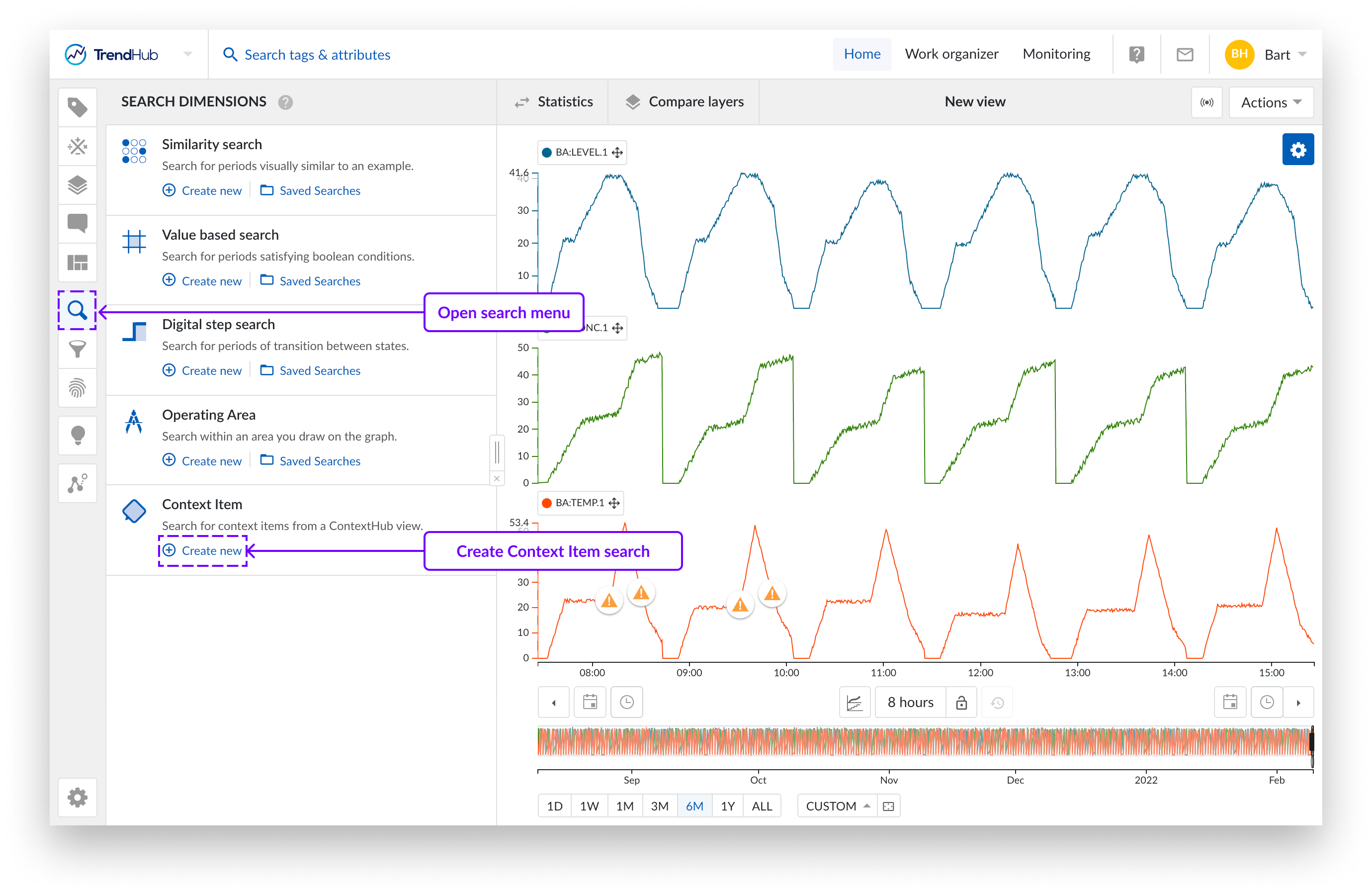

Öffnen Sie in TrendHub das Suchmenü.
Klicken Sie im Suchmenü unter der Option Context-Item-Suche auf "Neu erstellen".

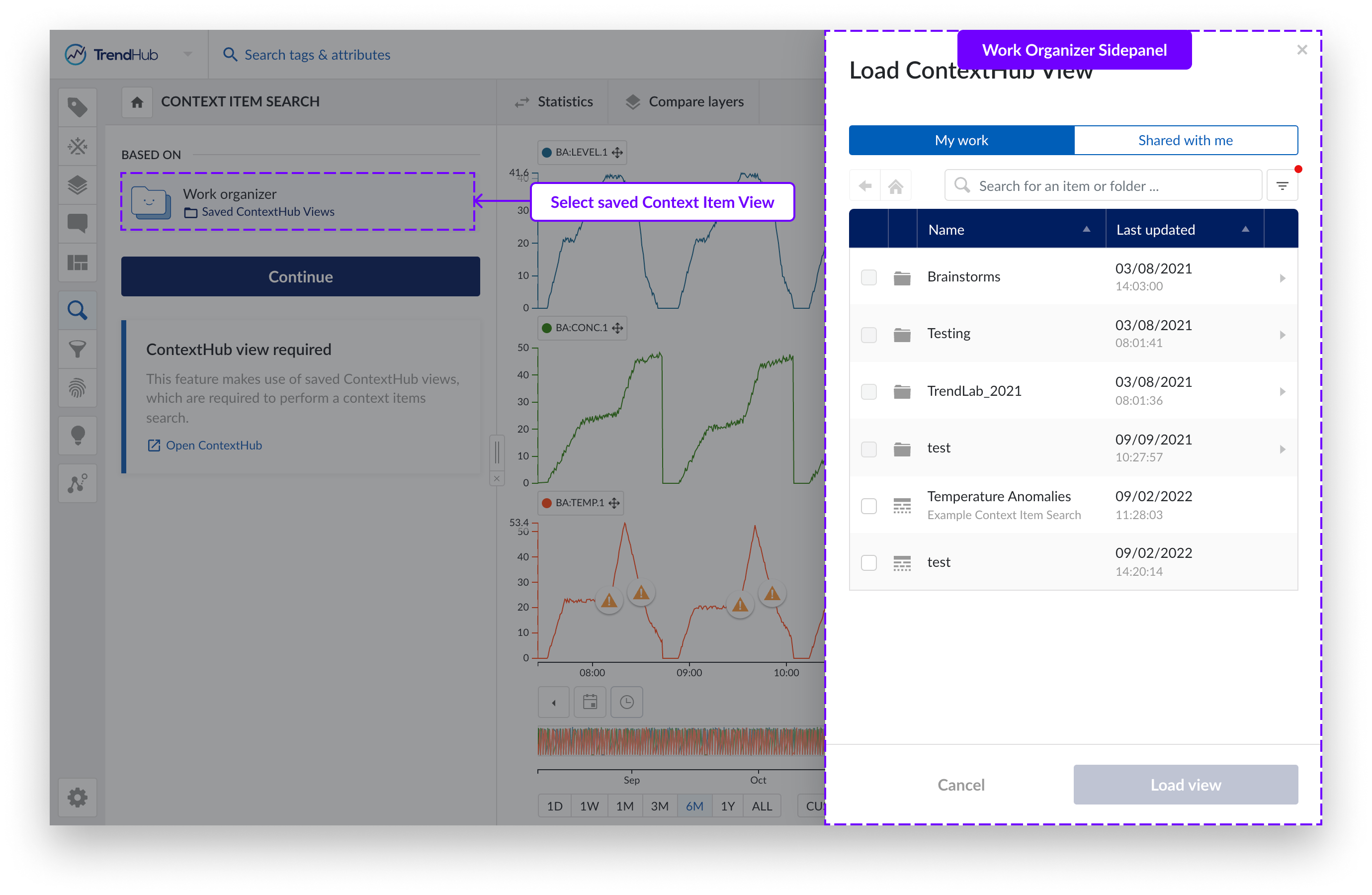

Klicken Sie auf "Gespeicherte ContextHub-Ansichten", um die gewünschte ContextHub-Ansicht auszuwählen. Es wird ein Seitenfenster angezeigt, in dem alle Ihre gespeicherten ContextHub-Ansichten aufgelistet sind.
Ihr Kontextzeitraumbereich wird automatisch angepasst, um den Zeitraum aus der ContextHub-Ansicht widerzuspiegeln.

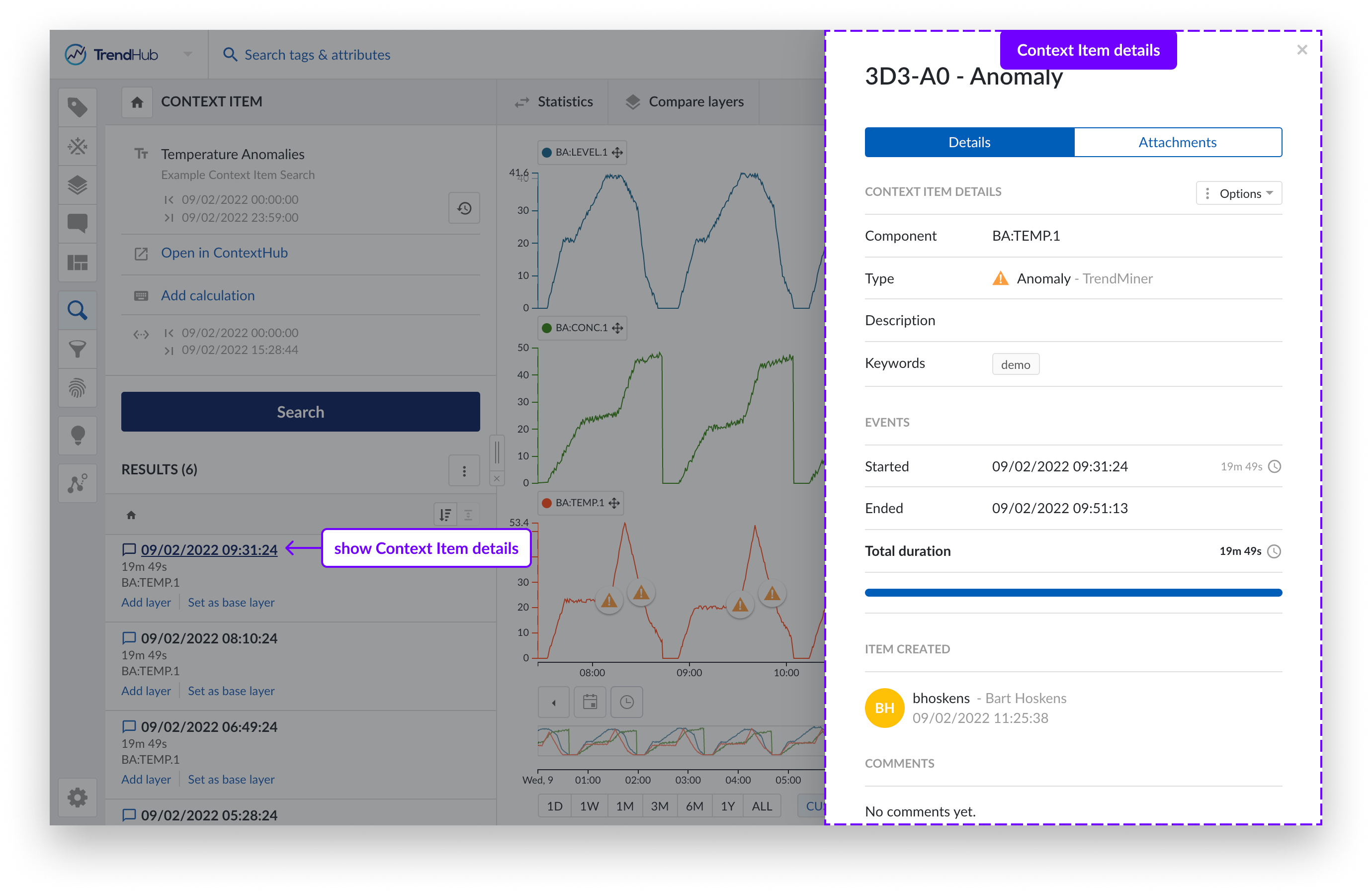

Die Liste der Suchergebnisse zeigt bereits an, auf welcher Komponente das Context Item erstellt wurde. Sie können jedoch weitere Details zum Context Item anzeigen, indem Sie auf den Zeitstempel eines bestimmten Ergebnisses klicken.
Sie können eine oder mehrere Berechnungen zu den Suchergebnissen und der Suchdefinition hinzufügen, indem Sie auf den Link 'Berechnung hinzufügen' klicken. Weitere Informationen über Berechnungen auf Basis von Suchergebnissen finden Sie in dem Dokument Berechnungen auf Basis von Suchergebnissen.
