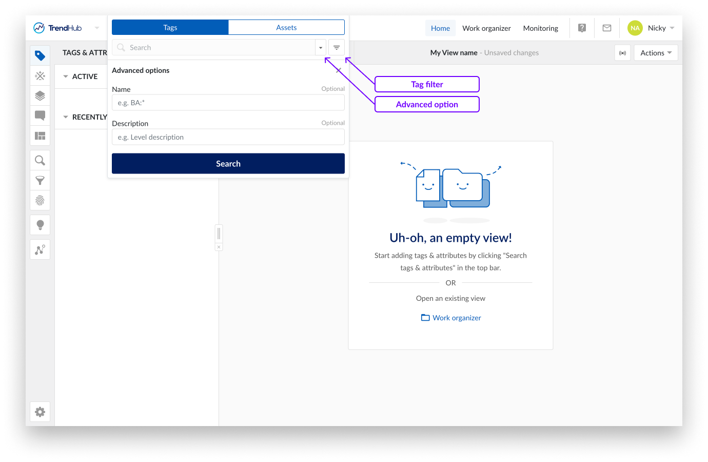

Erweiterte Suche
Wenn die Registerkarte Tag im Tag- und Asset-Browser geöffnet ist, sehen Sie neben dem Eingabefeld eine Dropdown-Schaltfläche. Sobald Sie auf diese Schaltfläche klicken, werden die 'Erweiterten Einstellungen' für die Tag-Suche angezeigt, in denen Sie nach einem Tag mit einem bestimmten Namen oder einer Beschreibung oder beidem suchen können.  Sobald Sie den gewünschten Namen und/oder die Beschreibung eingegeben haben, erhalten Sie durch Klicken auf die Schaltfläche 'Suchen' die Ergebnisse, die mit dem Namen und der Beschreibung übereinstimmen.

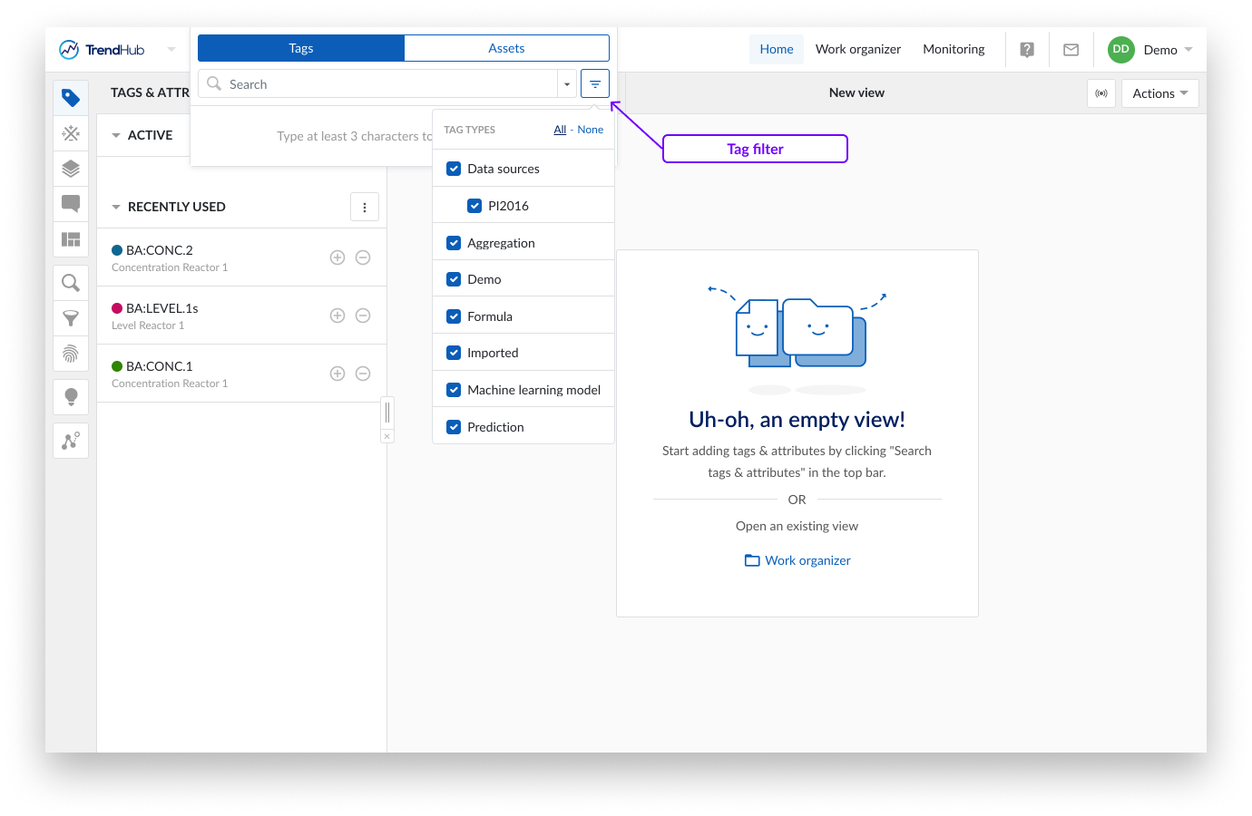

Einschränkung des Suchbereichs
Neben der Option, einen Namen und/oder eine Beschreibung anzugeben, können Sie auch nach Tag-Typen filtern. Diese Filteroption befindet sich rechts neben der bereits erwähnten Schaltfläche für erweiterte Optionen. Wenn Sie auf diese Schaltfläche zum Filtern der Tag-Typen klicken, öffnet sich ein kleines Popup-Fenster mit allen verfügbaren Typen, die Ihnen zur Verfügung stehen.
  • Tags aus Datenquellen, eine Übersicht über die Zeitreihenarchive, die Ihnen zur Verfügung stehen.
  • TrendMiner Tags, wie Formel-Tags, aggregierte Tags, Demo-Daten und viele mehr.

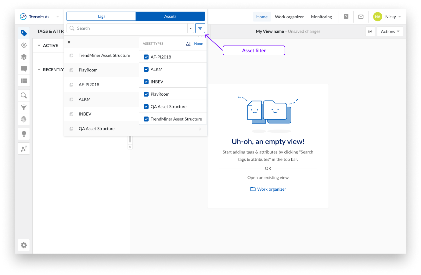

Rechts neben der Optionsschaltfläche „Erweitert“ haben wir eine Filterschaltfläche, mit der Sie auch nach den verfügbaren Asset-Bäumen filtern können.
