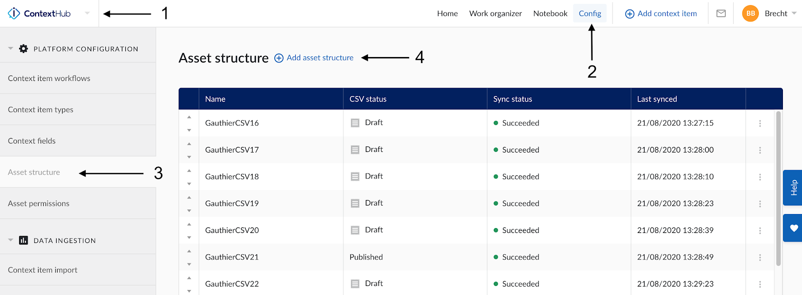

Wählen Sie ContextHub mit dem Hub-Schalter
Wählen Sie "Konfig".
Wählen Sie "Asset Structure".

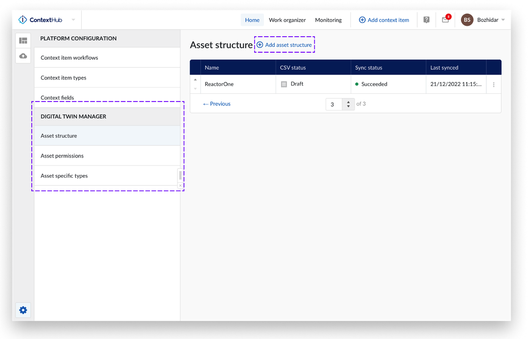

Klicken Sie auf die Option Anlagenstruktur hinzufügen

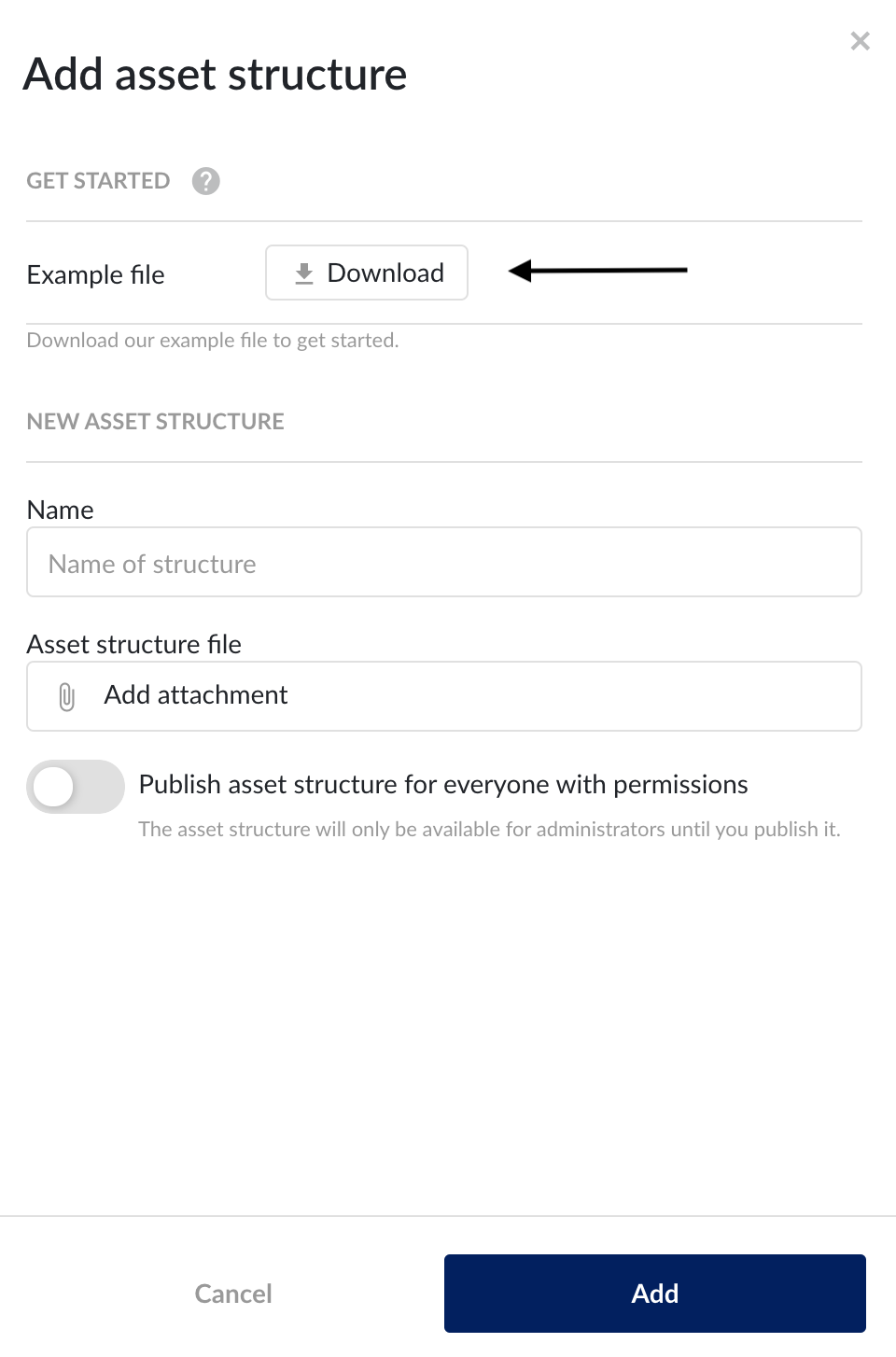

Ein Seitenpanel "Asset Structure hinzufügen" öffnet sich auf der rechten Seite des Bildschirms. Laden Sie die im Seitenfenster zur Verfügung gestellte Beispieldatei herunter.

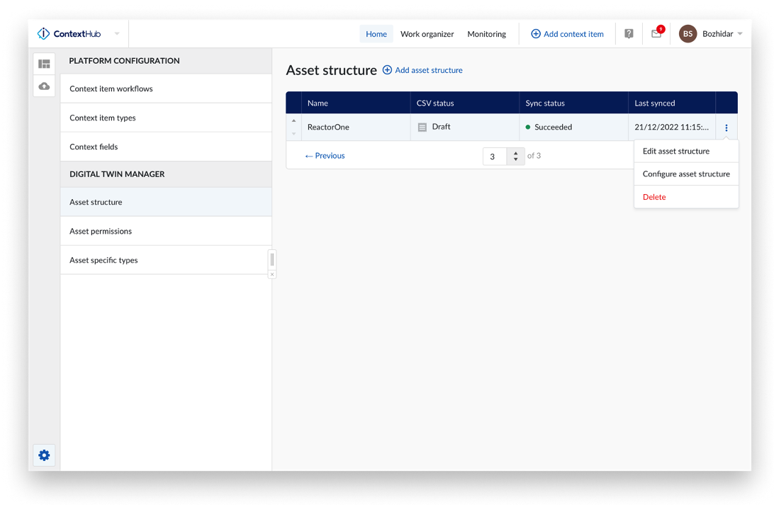

Klicken Sie im ContextHub auf die drei vertikalen Punkte, die sich rechts von jeder Asset Structure-Zeile befinden. Ein kleines Dropdown-Menü erscheint.
Wählen Sie "Asset Structure konfigurieren". Es öffnet sich ein Seitenfenster mit den CSV-Details Ihrer Asset Structure.

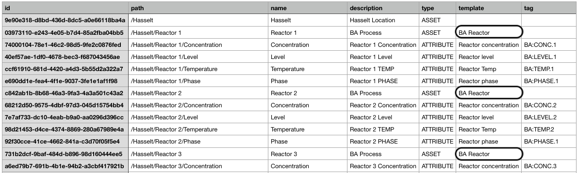

In der CSV-Datei können Sie Vorlagen hinzufügen, indem Sie sie in der Spalte 'Vorlage' hinzufügen. Dadurch werden sie im Asset-Browser neben Ihren Assets angezeigt und helfen unseren Suchvorgängen und Algorithmen, in Zukunft bessere Ergebnisse zu erzielen.
Die asset value based search ist eine Suchoption, mit der Sie ähnliche Assets und Attribute durchsuchen können, die als Teil einer Anlage definiert sind.
Nachdem Sie Ihre Vorlagen definiert und Ihre Assets und Attribute in der Vorlagenspalte gruppiert haben, können Sie Ihre Assets und Attribute in Form von Gruppen zu durchsuchen, im Gegensatz zu einzelnen Datensätzen. Das Bild unten ist ein Beispiel für eine Asset Structure-Datei, die den Vorlagennamen "BA Reaktor" enthält. Diese spezielle Vorlage gruppiert die Reaktoren 1, 2 und 3. Traditionell müssten Sie bei der wertbasierten Suche jede einzelne Suche der reaktoren nach einem bestimmten Wert speichern, um sie dann zu vergleichen und gegenüberzustellen. Mit der anlagenwertübergreifenden Suche können Sie leicht alle Reaktordaten durchsuchen, indem Sie auf der Beschreibungsebene sicherstellen, dass Sie jeden Reaktor unter der Vorlage gruppieren, in diesem Fall den BA-Reaktor.

Der Asset-Baum Ersteller, Teil des Digital Twin Managers, bietet die Möglichkeit, neue Asset-Hierarchien in TrendMiner zu erstellen oder bestehende (per CSV importierte) zu bearbeiten. Sie finden ihn unter Plattformkonfiguration -> Asset-Struktur -> Asset-Struktur hinzufügen und wählen dann unter "Konfigurieren über" die Option "Asset-Baum Ersteller".

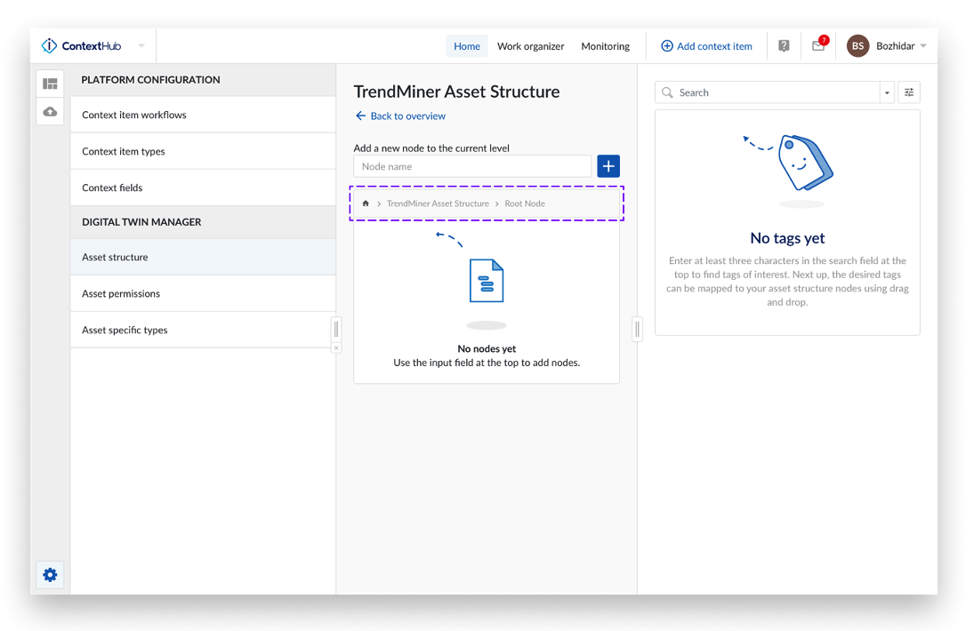

Wählen Sie dann einen Namen für die Asset-Struktur, die Sie erstellen möchten, und klicken Sie auf "Weiter".

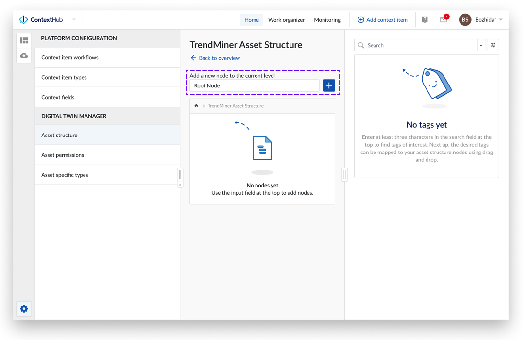

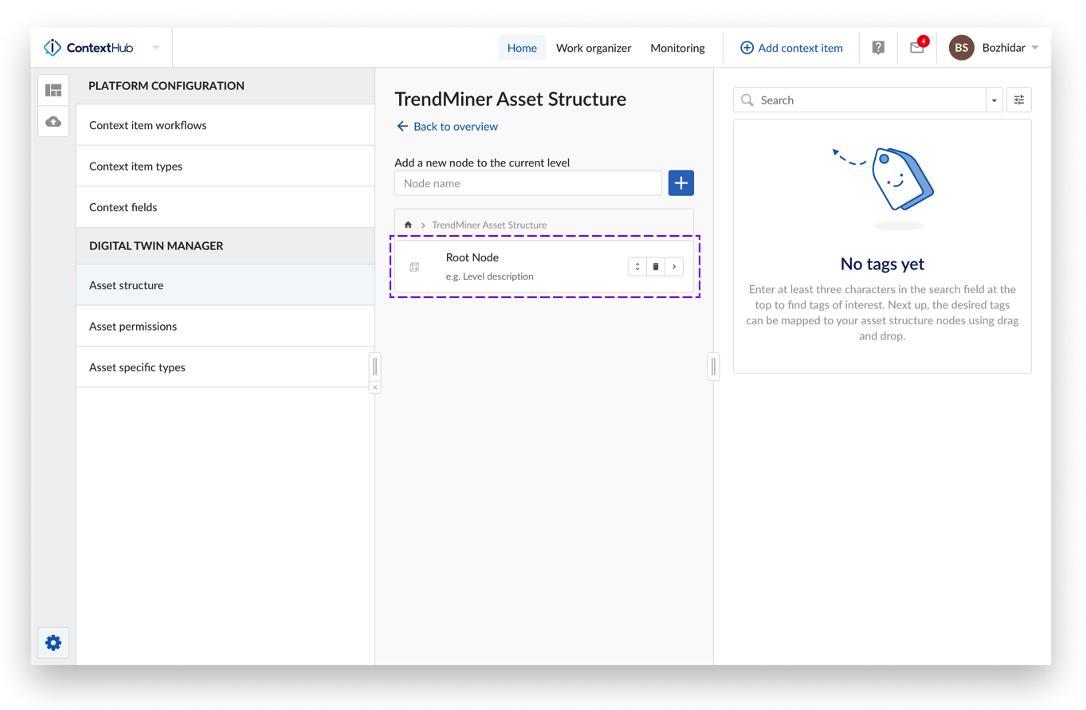

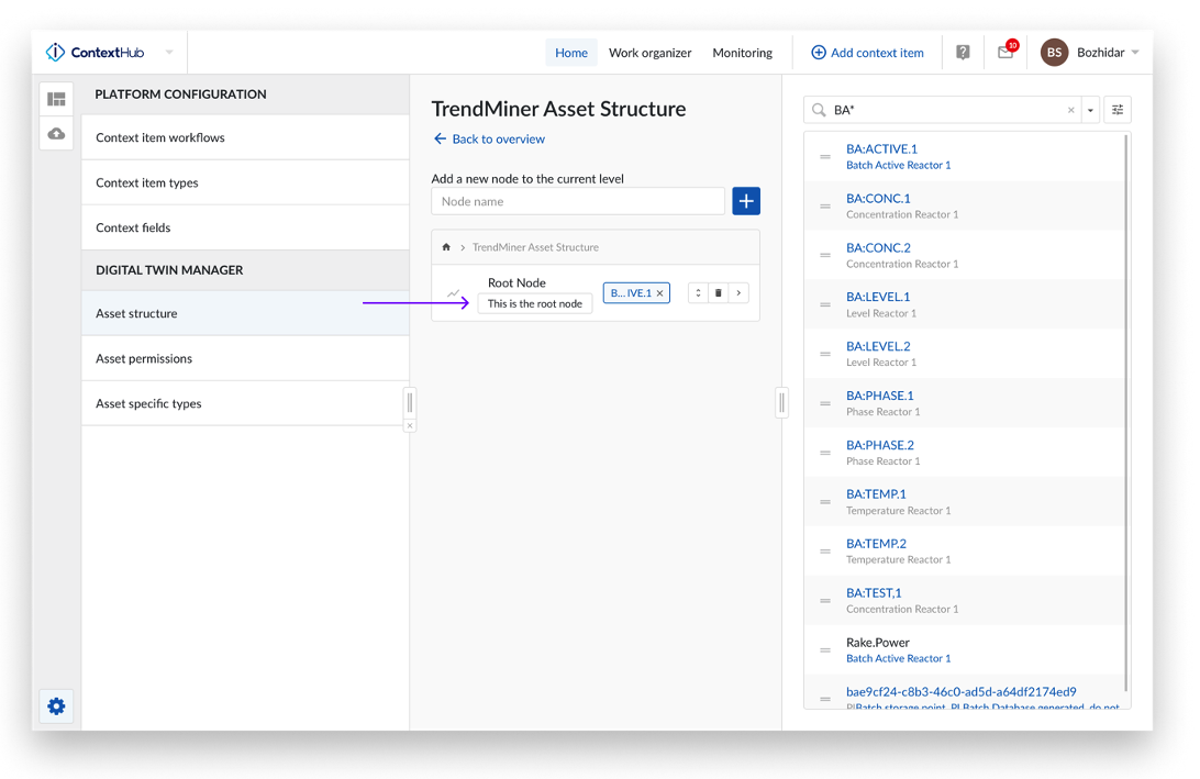

Mit dem "Asset-Baum Ersteller" können Sie Ihre eigenen Asset-Strukturen in TrendMiner konfigurieren. Beginnen Sie mit dem Hinzufügen eines Knotens, indem Sie einen Knotennamen eingeben und auf die Plus-Schaltfläche klicken.
Sobald Sie dies getan haben, sollte ein neuer Knoten erscheinen, wie unten gezeigt.

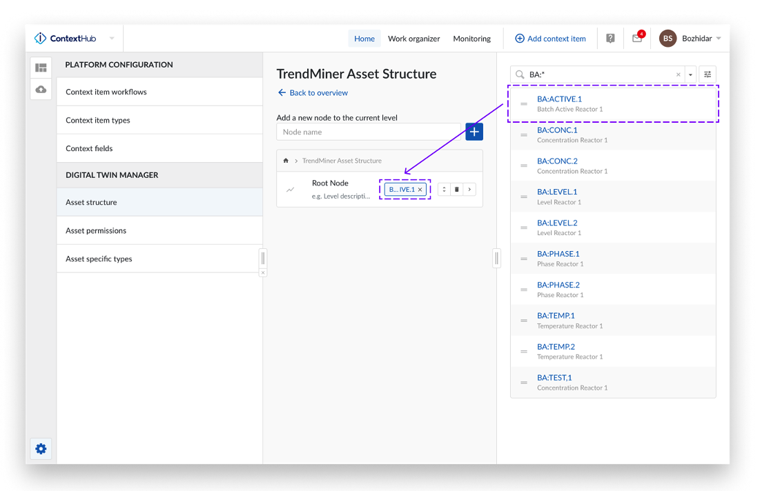

Zeitreihendaten können an einen Knoten angehängt werden. Verwenden Sie dazu die Suchleiste auf der rechten Seite, um die gewünschte Zeitreiheneinheit zu finden, und ziehen Sie sie dann per Drag & Drop auf einen bestimmten Knoten. Einem Knoten kann nur eine Zeitreiheneinheit zugeordnet werden.

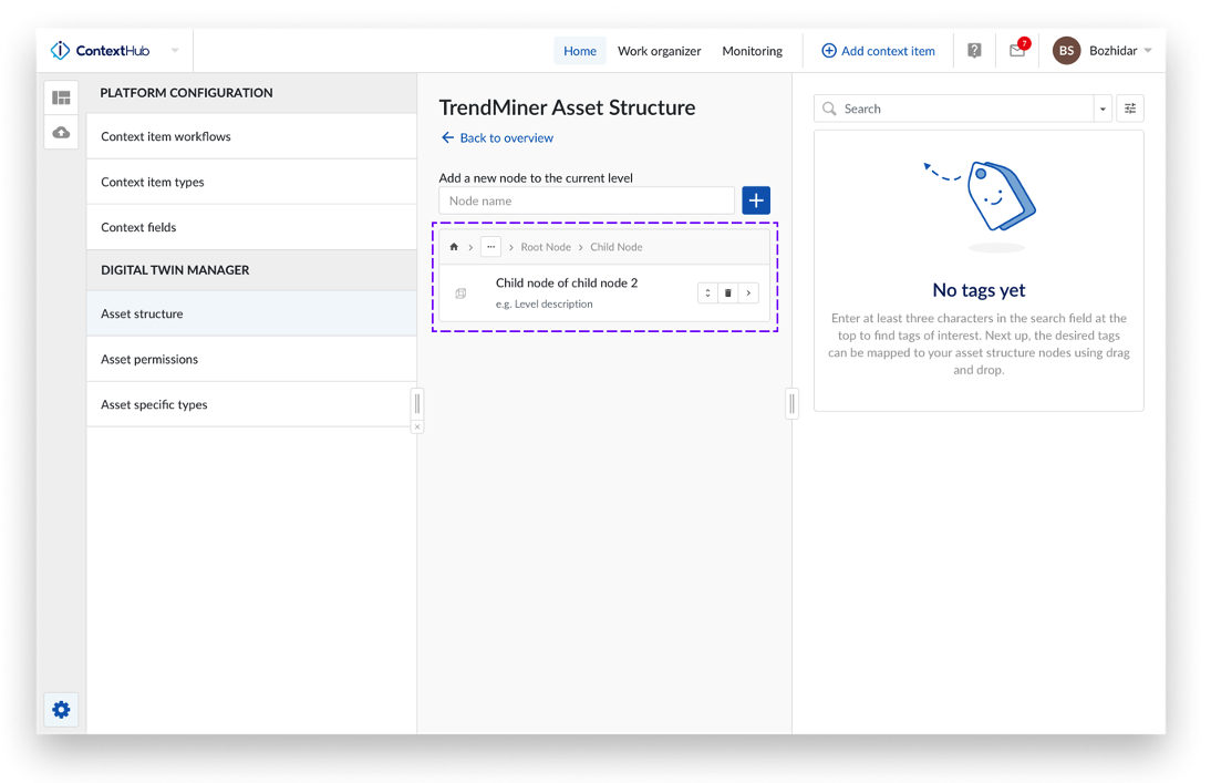

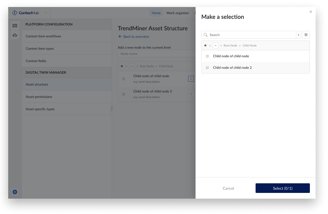

Wenn Sie auf die Schaltfläche “Verschieben” klicken, verschieben Sie den Knoten auf einen ausgewählten Knoten in der Asset Struktur.
Nachdem Sie auf die Schaltfläche "Verschieben" geklickt haben, wird ein seitlicher Navigationsbereich angezeigt, in dem Sie die Asset Struktur einsehen und einen Knoten auswählen können, den Sie verschieben möchten.
Alle untergeordneten Strukturen, die mit dem ursprünglich ausgewählten Knoten verbunden sind, werden beibehalten.
Wie im Beispiel unten wurde der Knoten mit dem Namen "Untergeordneter Knoten des untergeordneten Knotens" von einem untergeordneter Knoten des Knotens mit dem Namen "Untergeordneter Knoten" zu einem Knoten mit dem Namen "Untergeordneter Knoten des untergeordneten Knoten 2" verschoben.
Sie können einen Knoten nicht auf sich selbst verschieben.

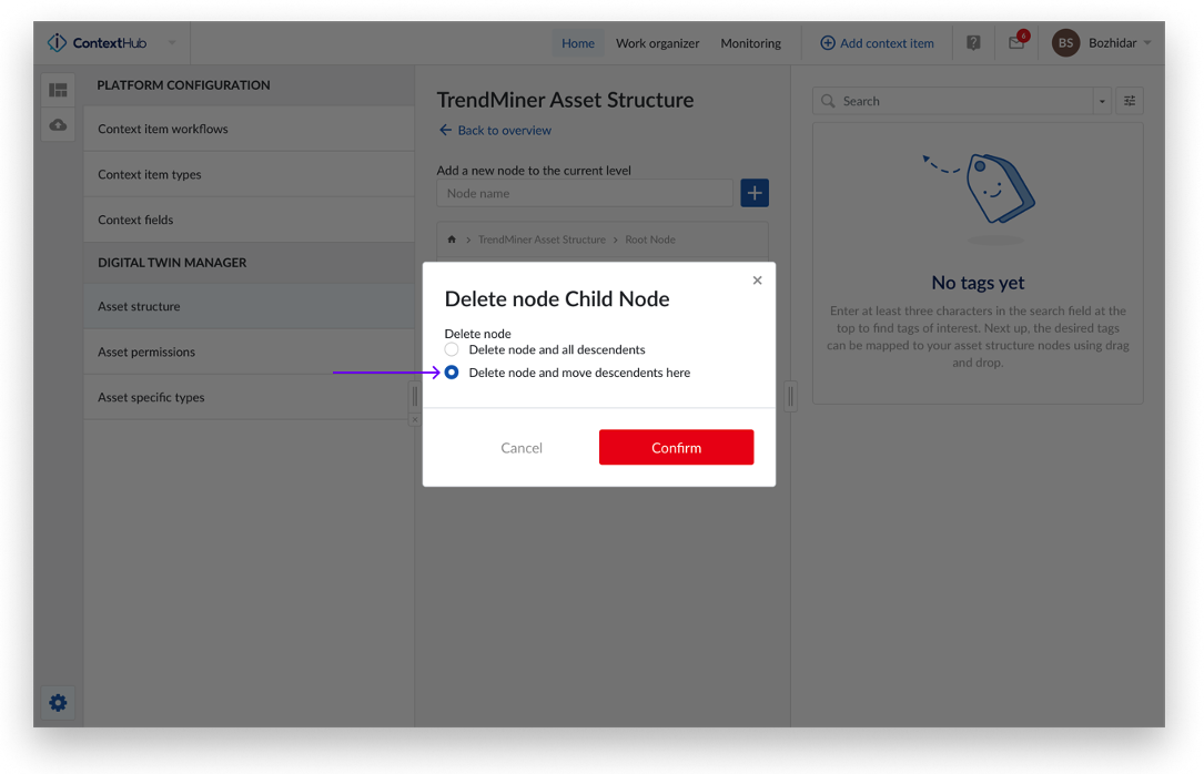

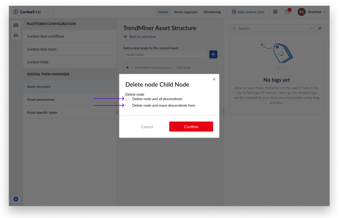

Löschen Sie einen ausgewählten Knoten und alle seine Nachfolger oder wählen Sie, den angegebenen Knoten zu löschen und alle seine Nachfolger auf die aktuelle Ebene zu verschieben. Die Struktur der Nachfolger bleibt dabei erhalten.
Wenn Sie die Option "Knoten löschen und Nachfolger hierher verschieben" wählen, erhalten Sie eine Asset-Struktur wie unten dargestellt:
Wenn Sie den Knoten und alle seine Nachfolger löschen möchten, sehen Sie Folgendes:
Der Stammknoten kann nicht gelöscht werden.

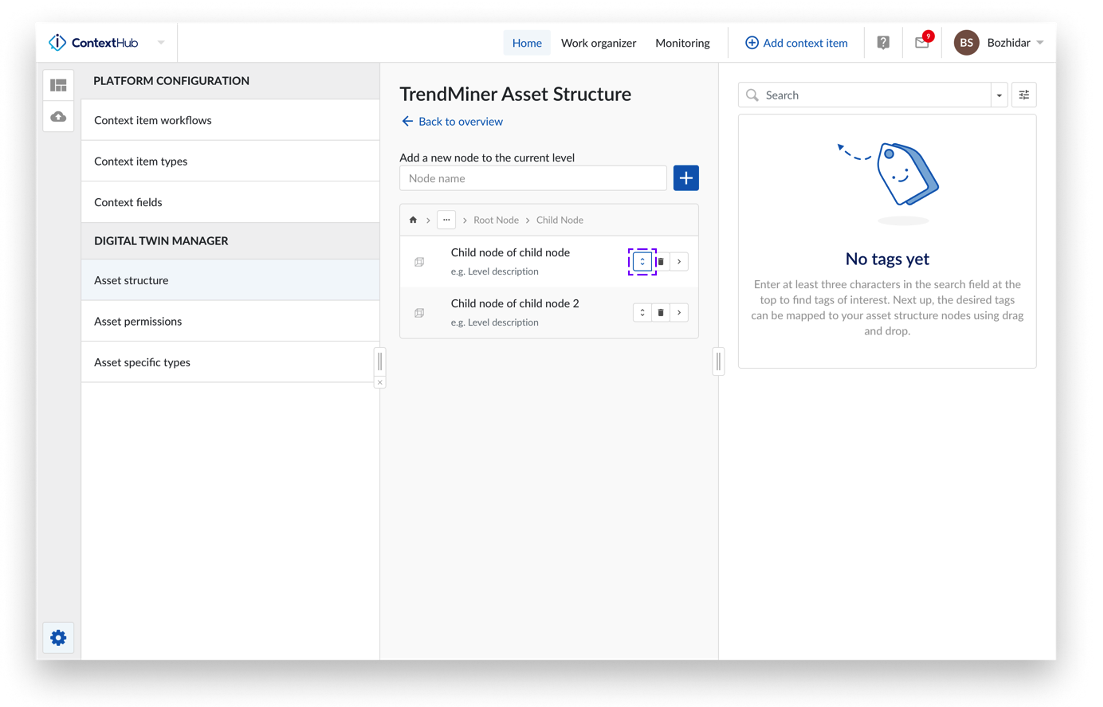

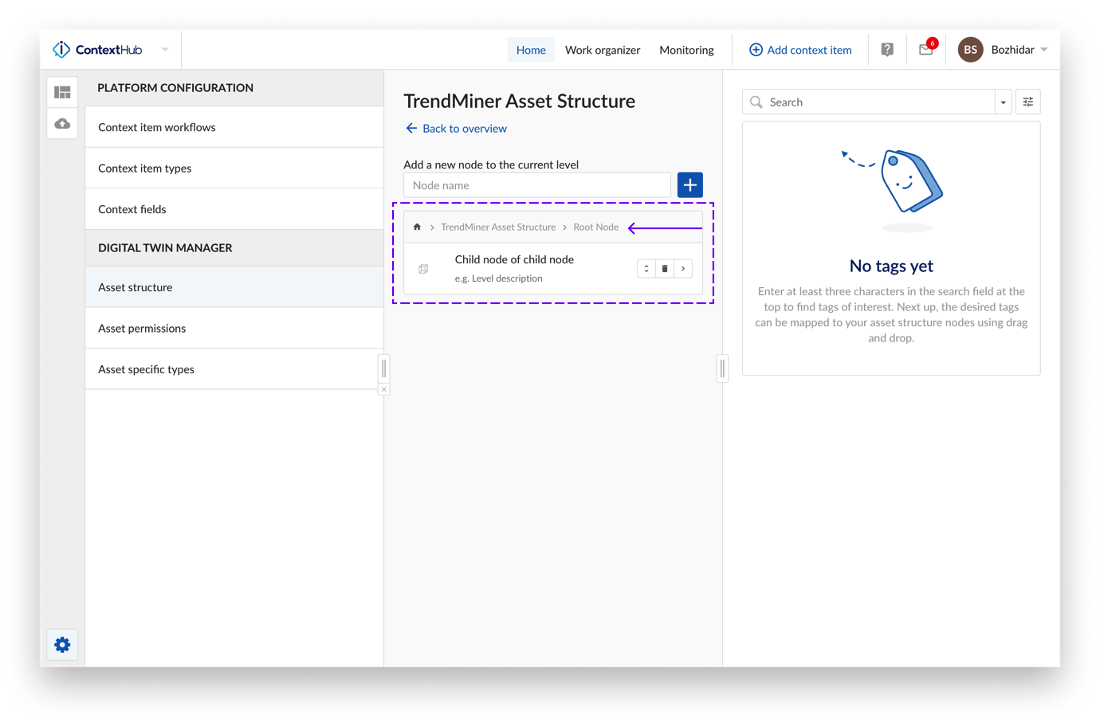

Navigieren Sie eine Ebene tiefer in der Asset-Hierarchie, indem Sie mit der rechten Maustaste auf einen Knoten von Interesse klicken:
