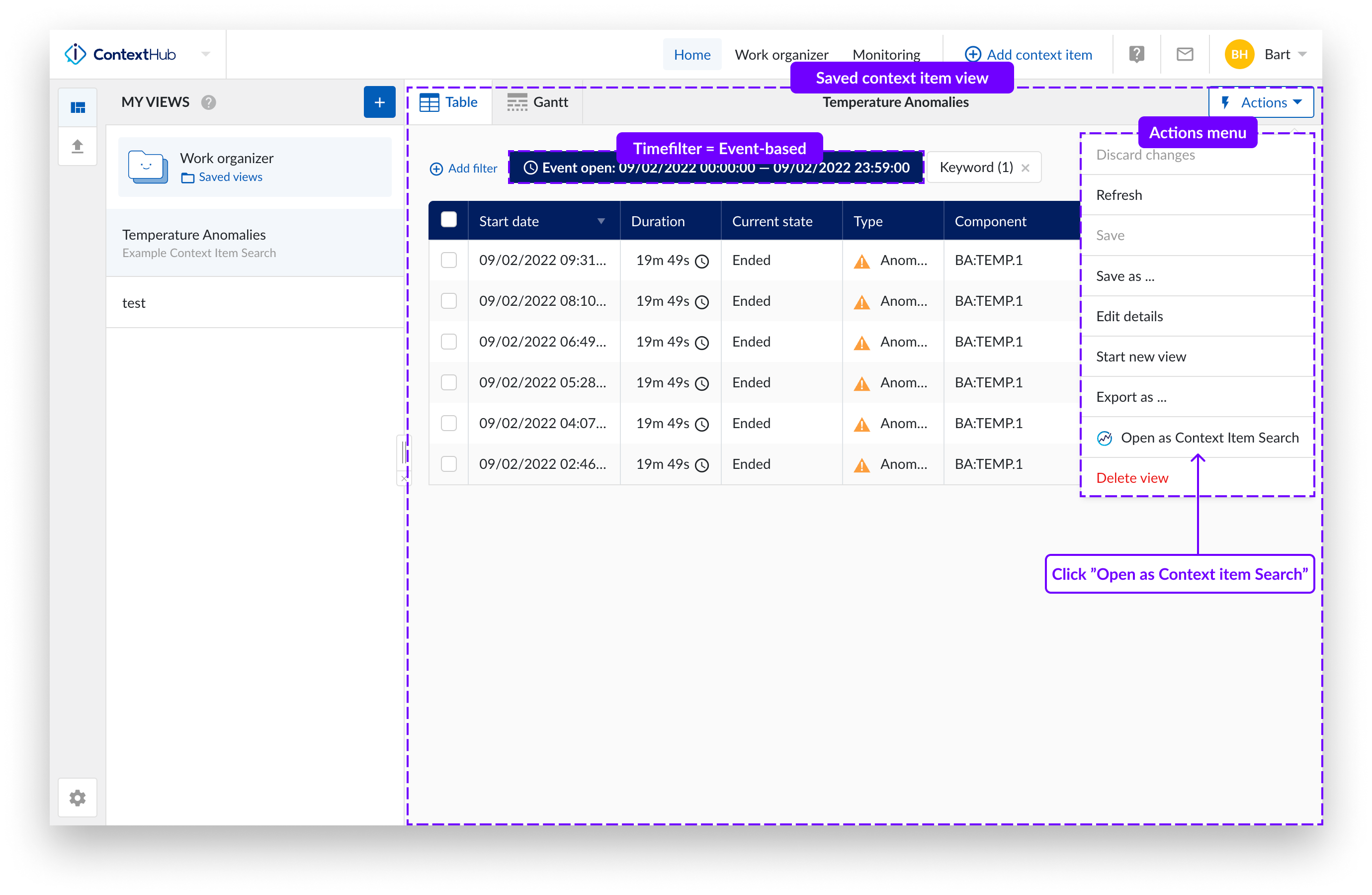

  1. Dans ContextHub, ouvrez une vue sauvegardée.
  2. Cliquez sur le bouton "Actions".
  3. Choisissez l'option "Ouvrir en tant que recherche de Context Items". TrendHub s'ouvre dans un nouvel onglet du navigateur avec la recherche préchargée.
    Avant de procéder à cette étape, votre vue doit être sauvegardée et ne peut pas comporter de modifications non sauvegardées.

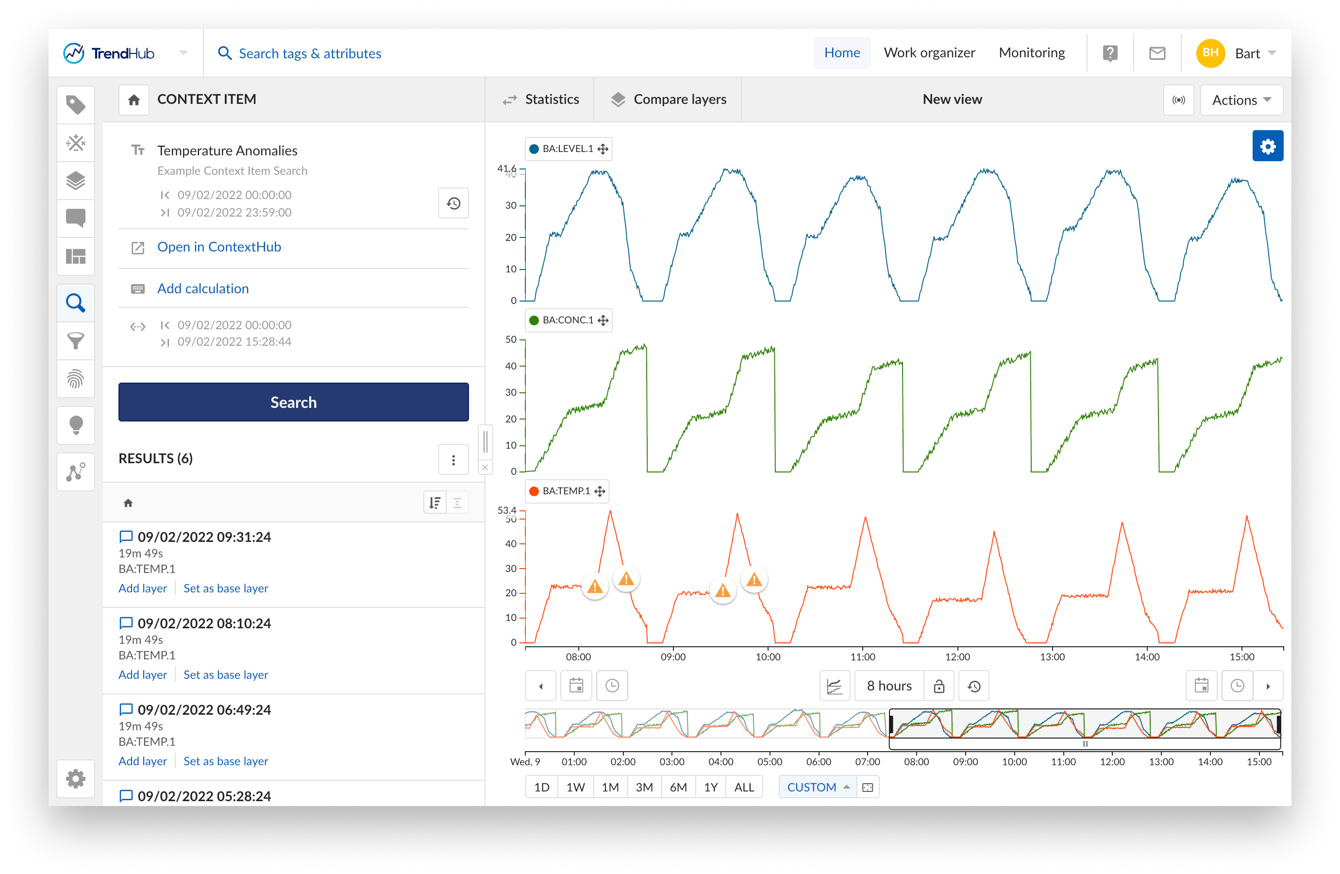

  4. Appuyez sur le bouton "Continuer" pour lancer la recherche. Un résumé de vos conditions de recherche s'affiche. Vous avez également la possibilité d'ouvrir la vue ContextHub dans un nouvel onglet pour l'examiner.
  5. Cliquez sur le bouton "Rechercher" pour afficher les résultats de la recherche.

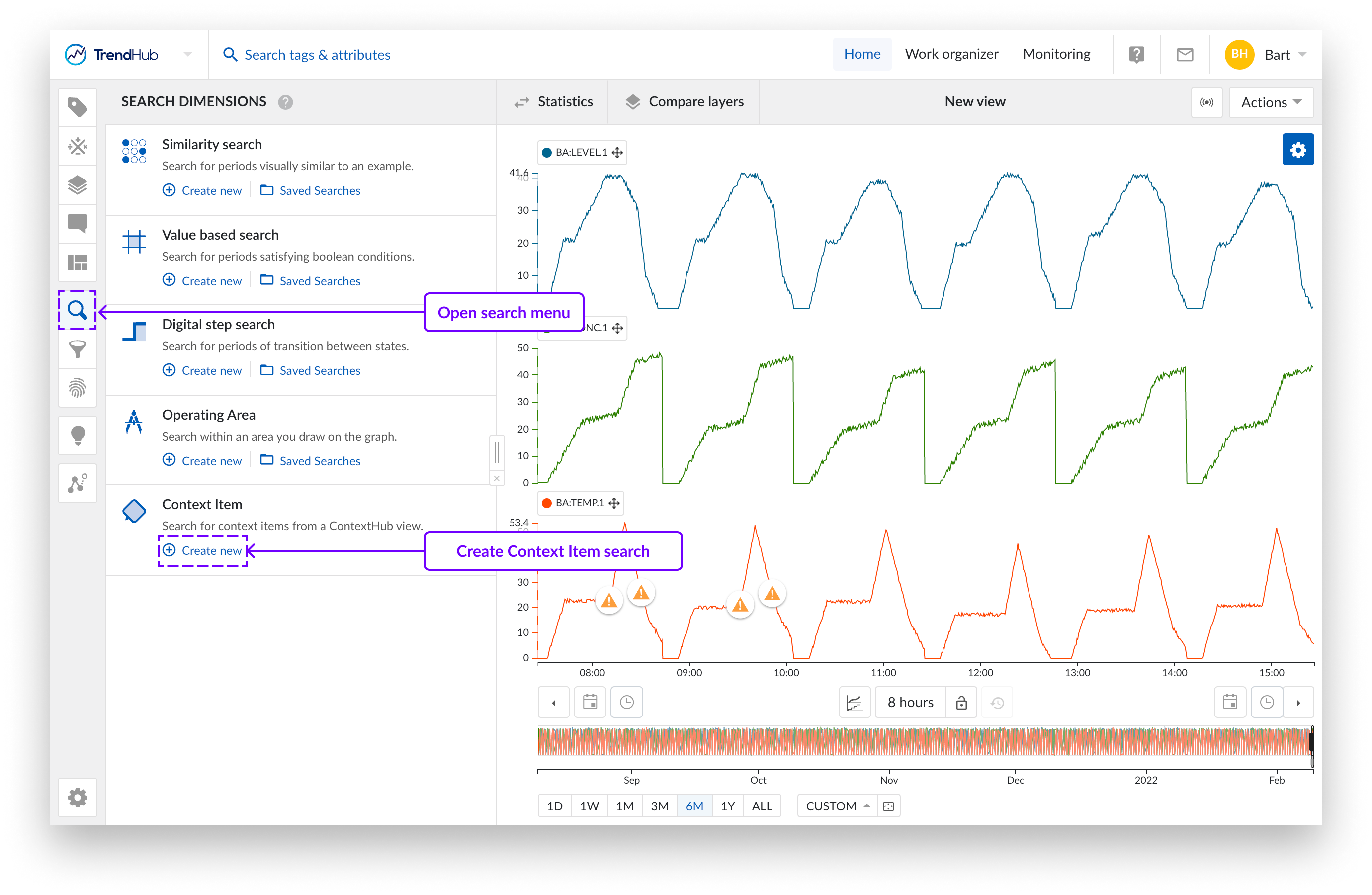

  1. Dans le menu de recherche, cliquez sur "Créer nouveau" sous l'option Recherche de Context Item.
  2. Dans le menu de recherche, cliquez sur "Créer nouveau" sous l'option de recherche d'élément contextuel.

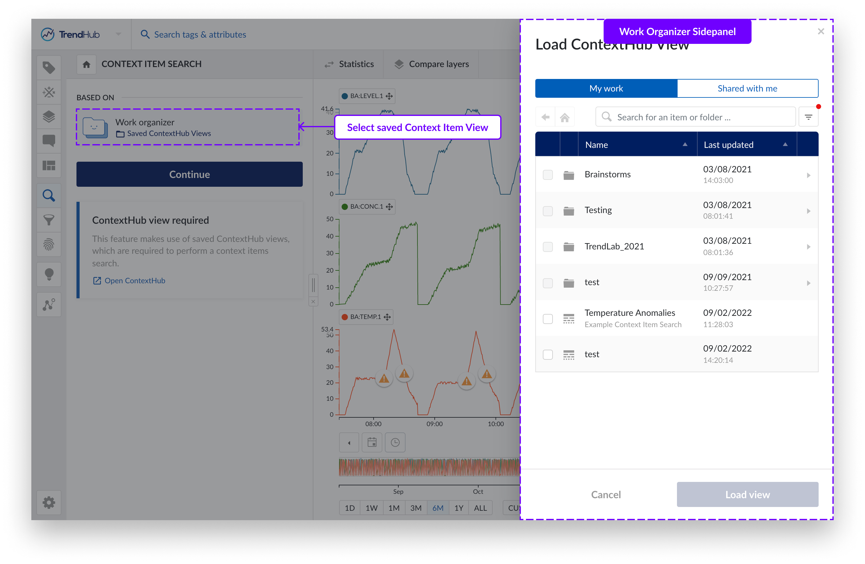

  3. Cliquez sur "Vues ContextHub enregistrées" pour sélectionner la vue ContextHub de votre choix. Un panneau latéral s'affiche avec la liste de toutes vos vues ContextHub enregistrées.
    La période de contexte sera automatiquement ajustée pour refléter la période de la vue ContextHub.

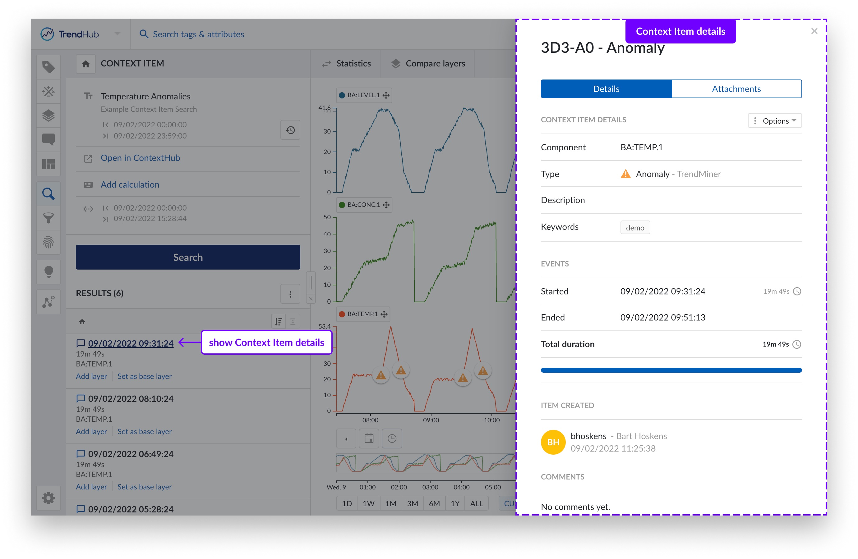

La liste des résultats de la recherche indique sur quel composant le Context Item est créé, et il est possible d'afficher plus de détails sur le Context Item en cliquant sur l'horodatage d'un résultat.
