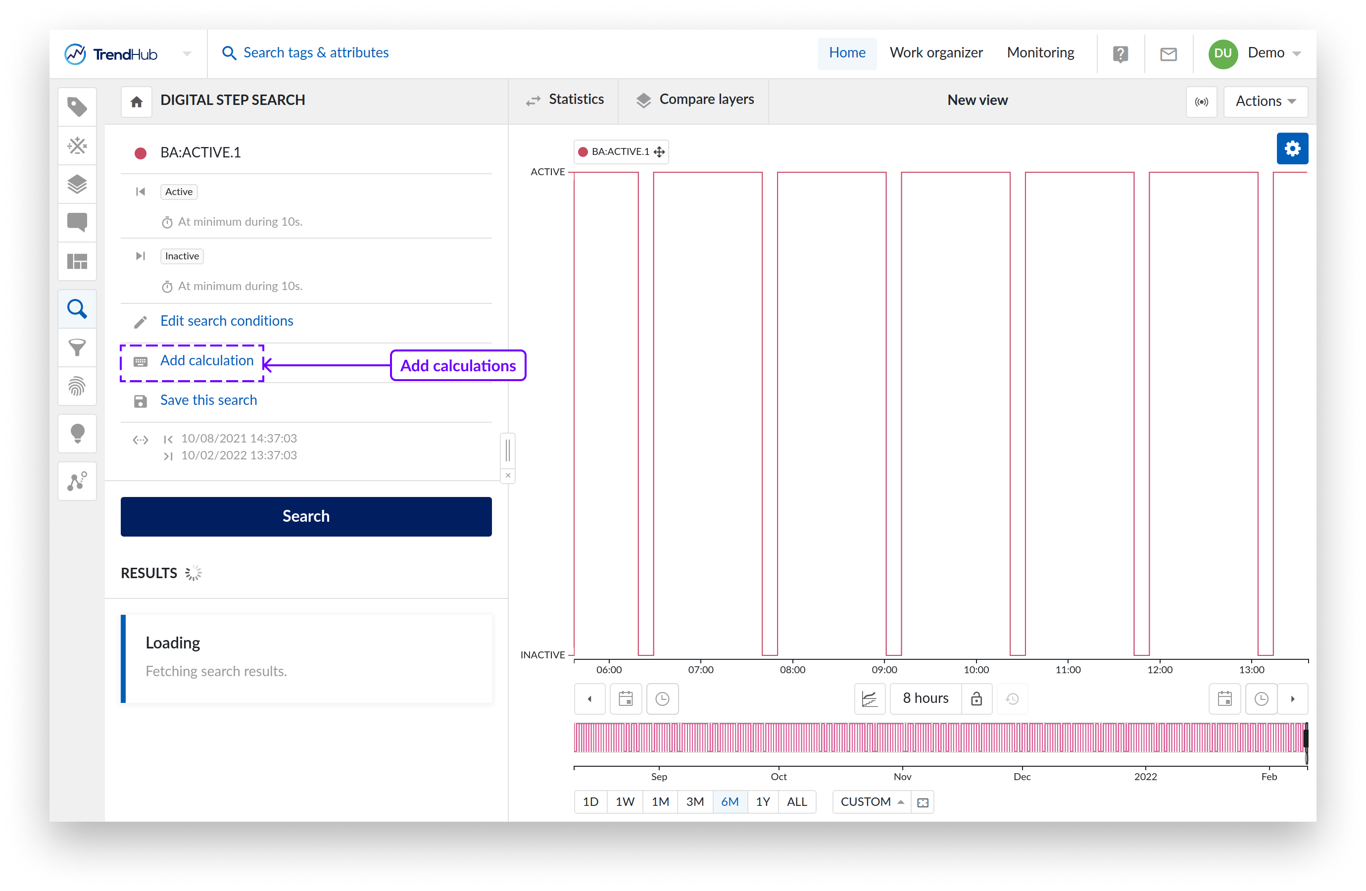

    Contrairement à la recherche de valeurs, tous les résultats auront la même durée (c'est-à-dire la durée spécifiée pour “De” + la durée spécifiée pour “À”), même si la durée totale des deux états peut être beaucoup plus longue.
Naviguez dans la liste des résultats pour trouver les résultats qui vous intéressent. Ajoutez-les en tant que calques supplémentaires en cliquant sur le lien "Ajouter un calque".
Il est possible d'ajouter un ou plusieurs calculs aux résultats de la recherche et à la définition de la recherche, en cliquant sur le lien "Ajouter un calcul". Veuillez consulter (Calculs sur les résultats de recherche) pour plus d'informations sur la façon de travailler avec les calculs.
