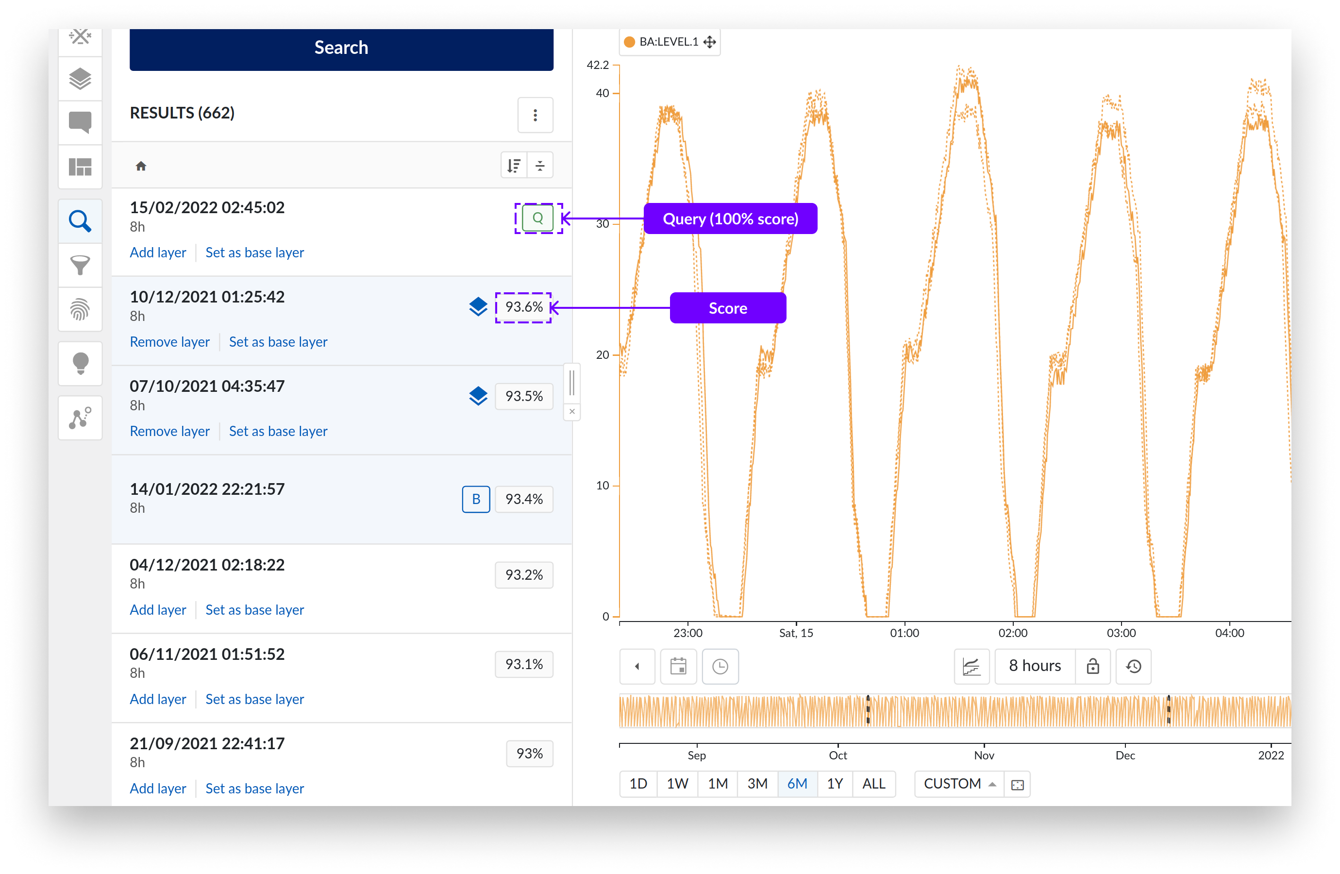

Comment interpréter les scores de recherche de similarité ?
Les scores pour les résultats de recherche de similarité sont basés sur les similarités visuelles entre la requête (ligne continue) et le résultat de la recherche (ligne pointillée). À chaque point, la différence absolue est prise, additionnée et redimensionnée à l'échelle de la période de la requête. Un score relatif de 0 à 100 % est obtenu.
En règle générale, les règles suivantes s'appliquent :
  • = 100% : requête.
  • > 80 % mais 100 % : bonne concordance.
  • > 60 % mais 80 % : correspondance moyenne.
  • < 60% : mauvaise concordance.
Remarques :
  • Un score de 0 % correspond à une correspondance qui (en moyenne) s'écarte plus que la taille du canevas de mise au point des signaux de la requête.
  • Les interprétations des scores pour les correspondances basées sur la forme du signal peuvent varier légèrement.
  • Les scores de correspondance dépendent également des pondérations. Si aucune pondération n'est utilisée, toutes les parties de la requête sont considérées comme étant d'égale importance. Dans certains cas, il peut être souhaitable de marquer un pic d'intérêt (ou une autre caractéristique) en lui donnant plus de poids.
  • Si un score de similarité est calculé avec plus d'un tag, une moyenne est prise pour le score de similarité final. Le poids des deux tags peut être défini en modifiant la portée des tags.
