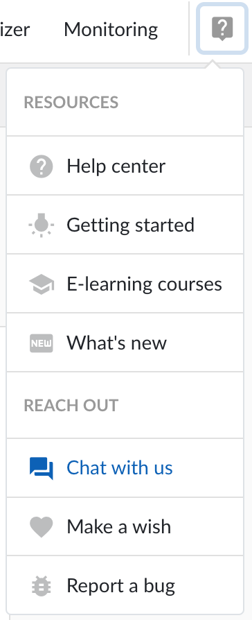

¿Necesita más ayuda? Consulte el menú Ayuda en la barra superior de TrendMiner para acceder a nuestros recursos de asistencia. Navegue por la documentación de nuestro Centro de ayuda, explore las guías de introducción o haga clic en "Chatee con nosotros" para obtener ayuda directa de un experto de TrendMiner.
