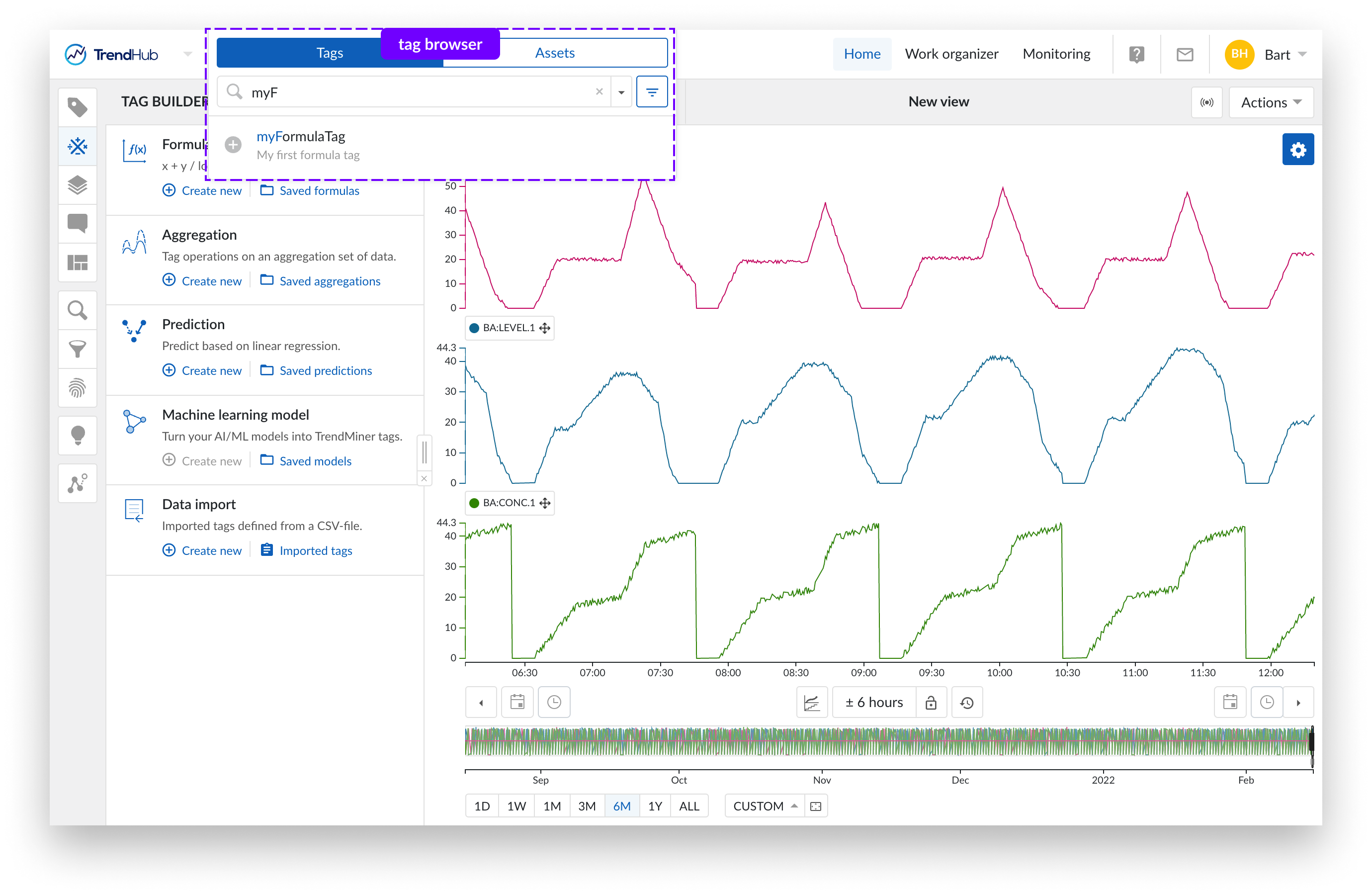

Cualquier tag creado puede añadirse a su pantalla a través del navegador de tags como con cualquier otro tag en TrendMiner.
Los propietarios de un tag creado también tienen el nuevo tag disponible a través del organizador de trabajo. Esto permite al propietario ver las definiciones de la etiqueta, editarla o copiarla.
Aviso
Las definiciones de los tags contienen más detalles sobre cómo se ha configurado el tag creado, como la fórmula/operadores utilizados para crear la salida de ese tag.
Otros usuarios de TrendMiner podrán consultar las definiciones de los tags una vez que el tag se comparta con ellos a través del organizador de trabajo (véase "Mostrar detalles de los tags a continuación").
A diferencia de otros elementos guardados en TrendMiner, los Tags creados siempre se comparten automáticamente con todos los demás usuarios. Las etiquetas creadas se pueden buscar y son accesibles a través del navegador de etiquetas para todos los demás usuarios dentro de TrendMiner.
Los usuarios sólo pueden acceder a estos tags con la condición de que tengan permiso para los tags subyacentes (históricos) utilizados dentro del tag creado.
Al compartir un tag con otros usuarios a través del organizador de trabajo, en realidad no está compartiendo el tag guardado, sino la definición del tag (véase el apartado "Cargar tags" más arriba). La ventaja añadida de compartir tags a través del organizador de trabajo es que otros usuarios podrán consultar las definiciones de los tags y utilizar la opción "guardar como" para crear una copia del tag. Las definiciones de las etiquetas no están disponibles accediendo a las etiquetas a través del navegador de etiquetas.

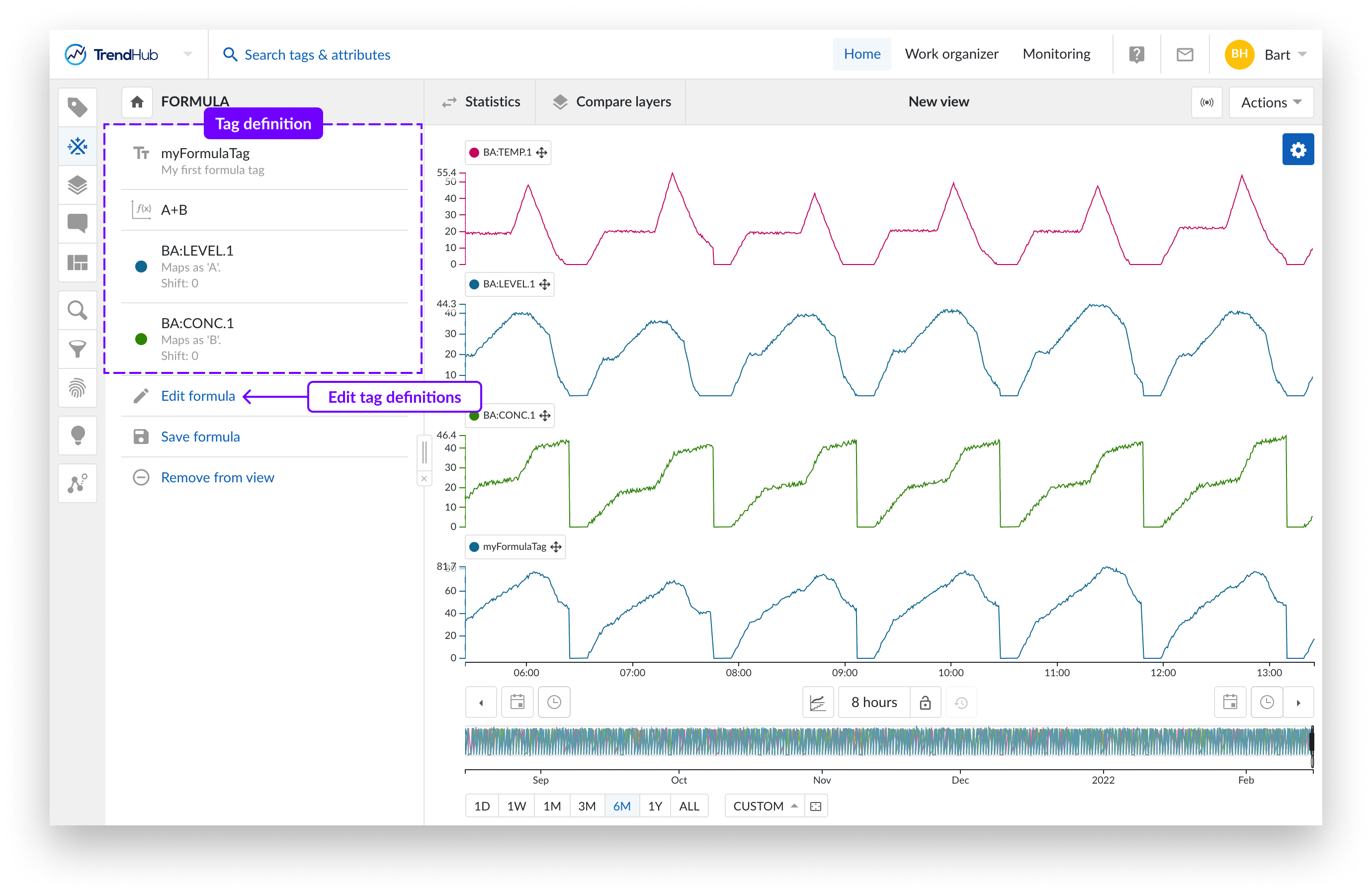

If you are the owner of a created tag you can:
Abra el menú Generador de Tags.
Haga clic en el botón "Fórmula guardada/Agregación/...".
Seleccione el tag que desee en el panel lateral, que muestra el organizador de trabajo, que aparece en la parte derecha de su pantalla.
Pulse el botón "Abrir".
En el menú de la izquierda se mostrará un resumen de los detalles del tag (= definiciones del tag) que incluye opciones para:
Edite su tag.
Guarde su tag. Esto le permitirá crear una copia o renombrar su tag.
Añada/elimine su tag de la vista actual.
Como alternativa, puede abrir el Organizador de trabajo y seleccionar en su lugar cualquiera de sus tags guardados. Esta opción también puede ser utilizada por otros usuarios cuando la definición del tag se comparte con otro usuario.
Esta opción sólo está disponible para los propietarios del Tag o los usuarios con los que se comparte el Tag creado.

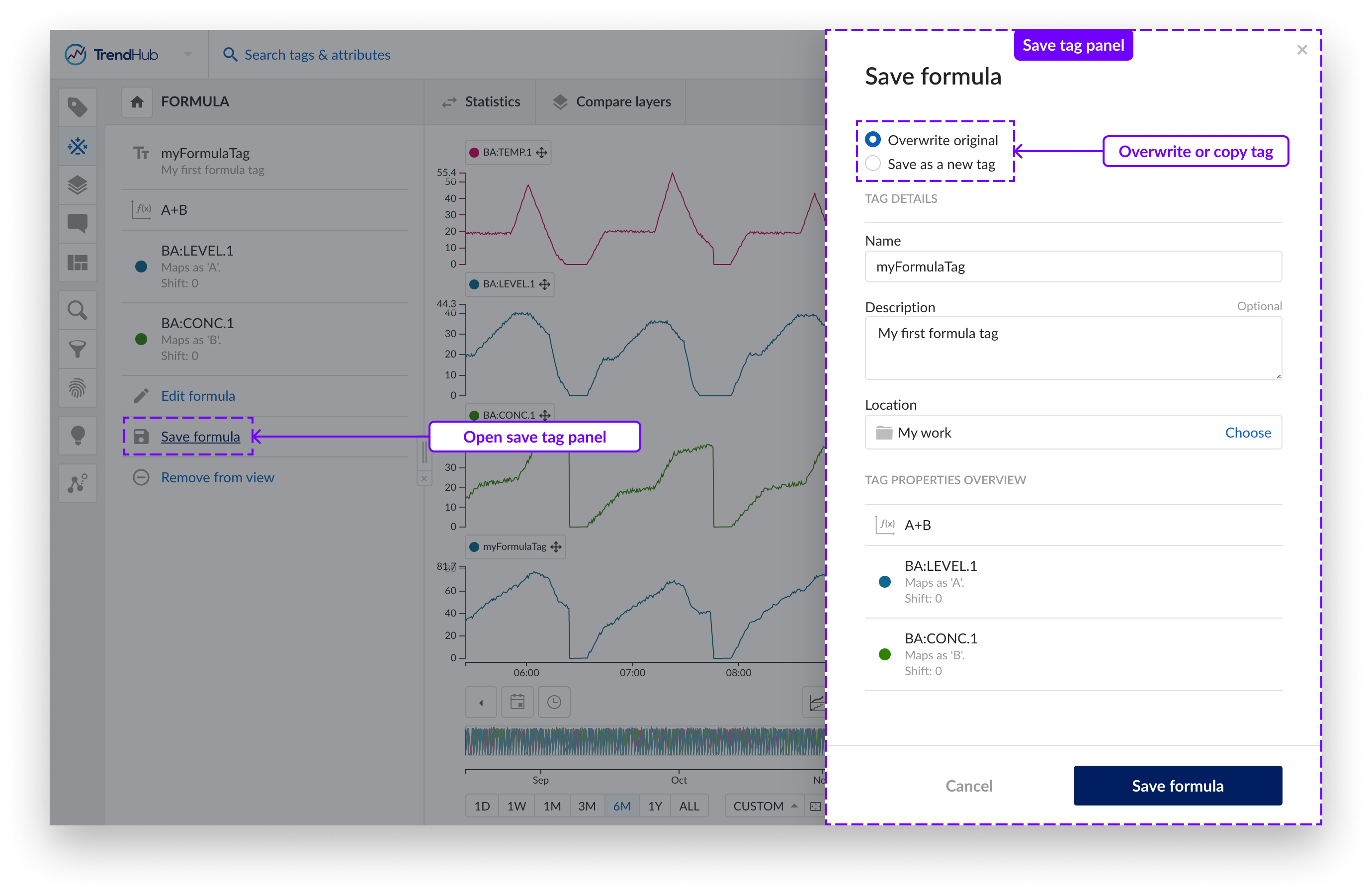

Si usted es el propietario de un Tag, puede editarlo de la siguiente manera:
Siga los pasos de la sección "Mostrar detalles del tag".
Elija la opción "Editar tag".
Realice los cambios deseados.
Pulse el botón "Guardar". Aparecerá un panel lateral en el que tiene la opción de:
Sobrescribe el tag original.
Guarde los cambios como un nuevo tag.
Siga los pasos de la sección "Mostrar detalles de los tags".
Elija la opción "Guardar tag". Aparecerá un panel lateral en el que tendrá la opción de:
