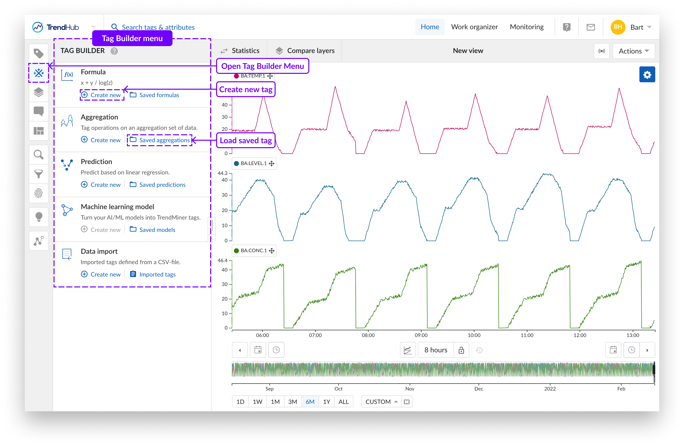

Al abrir el menú del Generador de Tags se le mostrarán todas las opciones disponibles, tal y como se enumeran en la sección anterior. Desde aquí podrá elegir con qué tipo de tag desea proceder para realizar otras acciones.

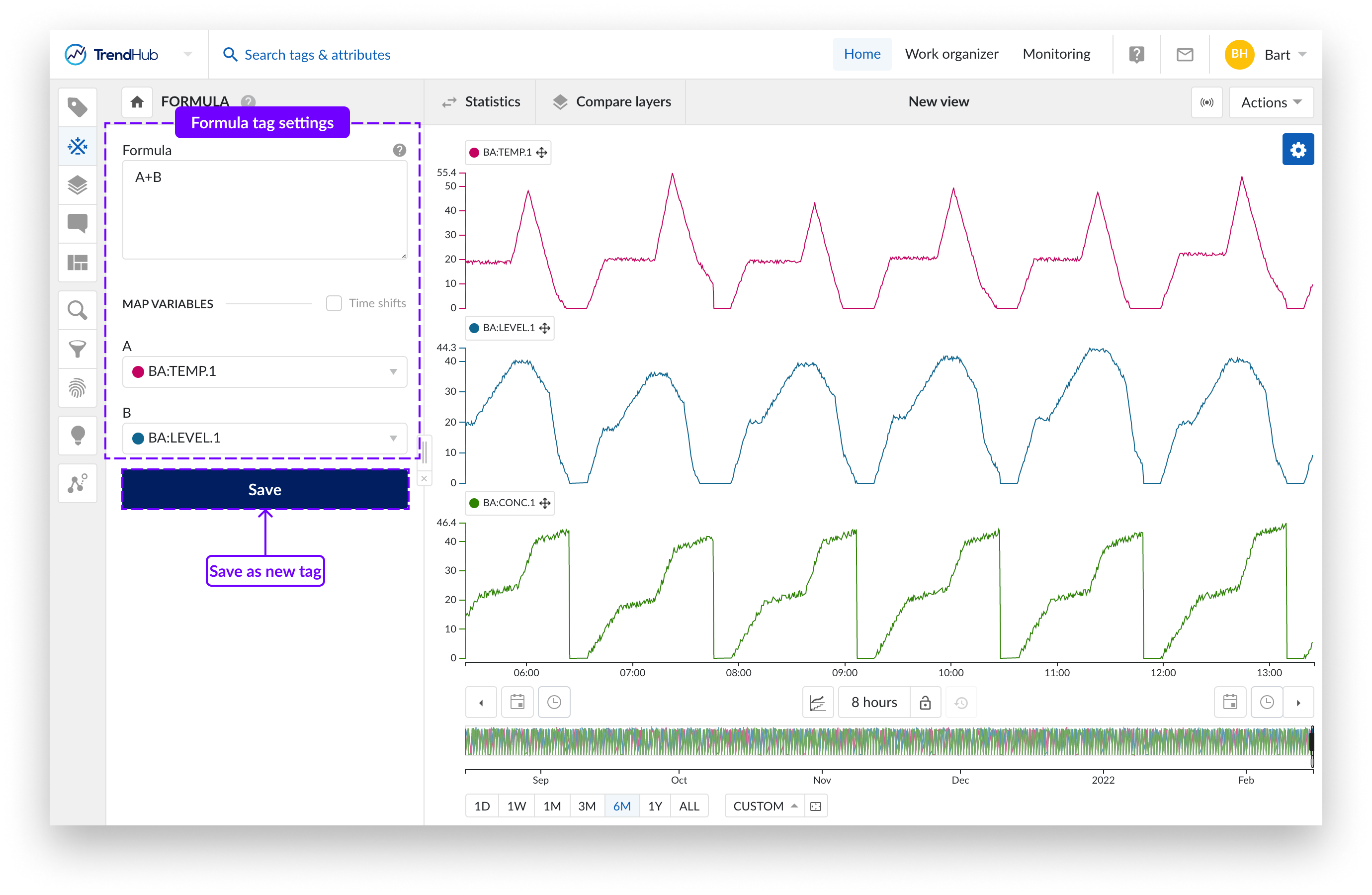

  1. Abra el menú Generador de Tags.
  2. Haga clic en el botón "+ Crear nuevo" del tipo de Generador de Tags que haya elegido. Aparecerá un nuevo submenú basado en el tipo de tag seleccionado.
  3. Rellene los campos obligatorios. Encontrará más información sobre los campos específicos en la página correspondiente a cada tipo de tag, tal y como se enlaza en la sección anterior.

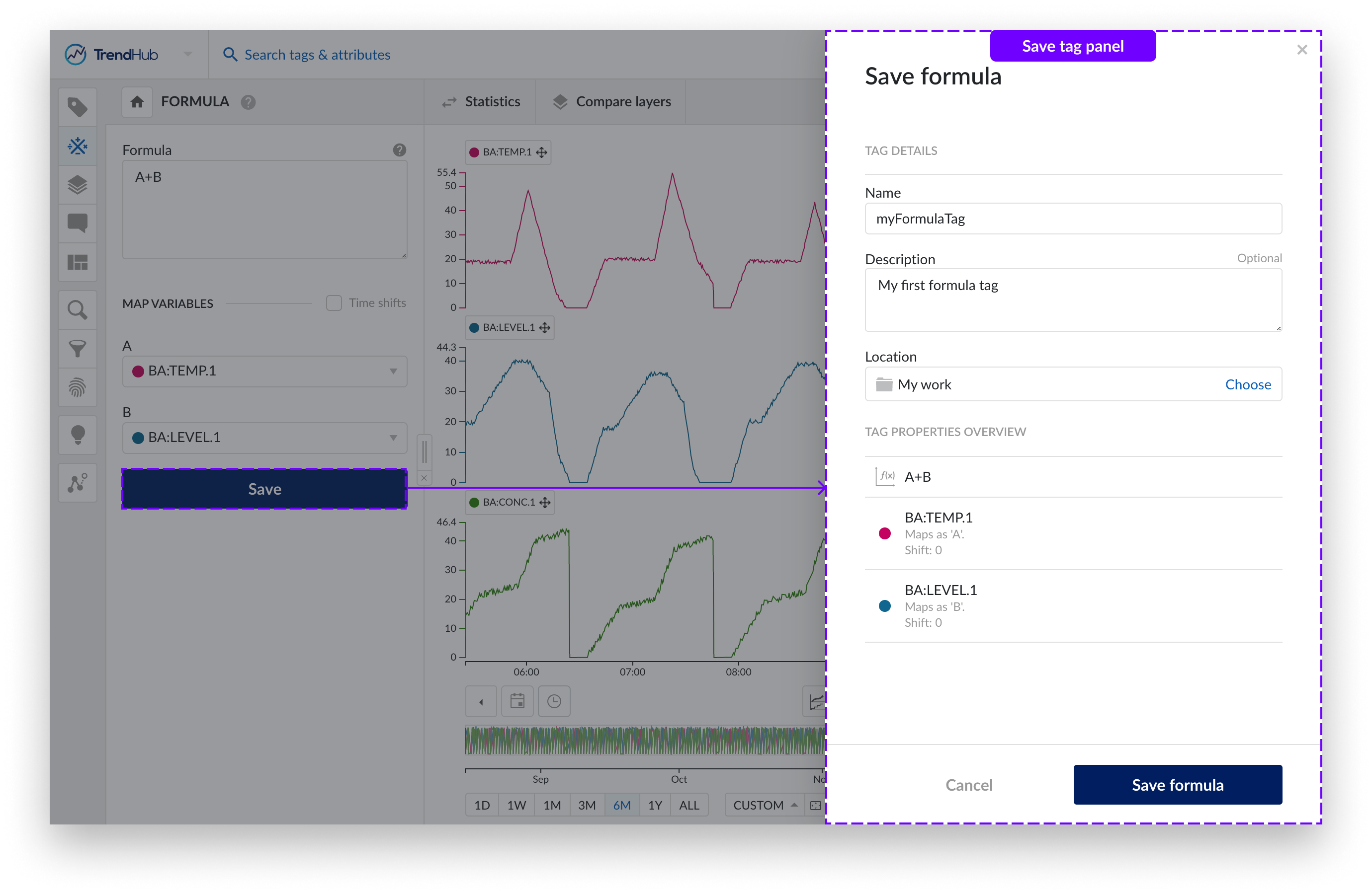

  4. Pulse el botón "Guardar". Aparecerá un nuevo panel lateral en la parte derecha de su pantalla.
    • En la sección "detalles del tag" debe rellenar:
      • Nombre: El nombre del tag que desea crear. El tag que haya creado se podrá buscar con este nombre.
        Se aplican reglas de limitación, así que considere el nombre de su tag antes de realizar el guardado, véase más abajo.
      • Descripción: La descripción de su tag.
      • Ubicación: La carpeta de su Organizador de trabajo donde desea guardar el tag.
    • La sección "descripción general de las propiedades del tag" muestra un resumen de cómo está configurado el tag calculado.
  5. Haga clic en el botón "Guardar fórmula/agregación/..." del panel lateral. Los tags creados se añadirán automáticamente a su pantalla y se mostrará un resumen (definiciones de tags) en el menú del Generador de Tags.

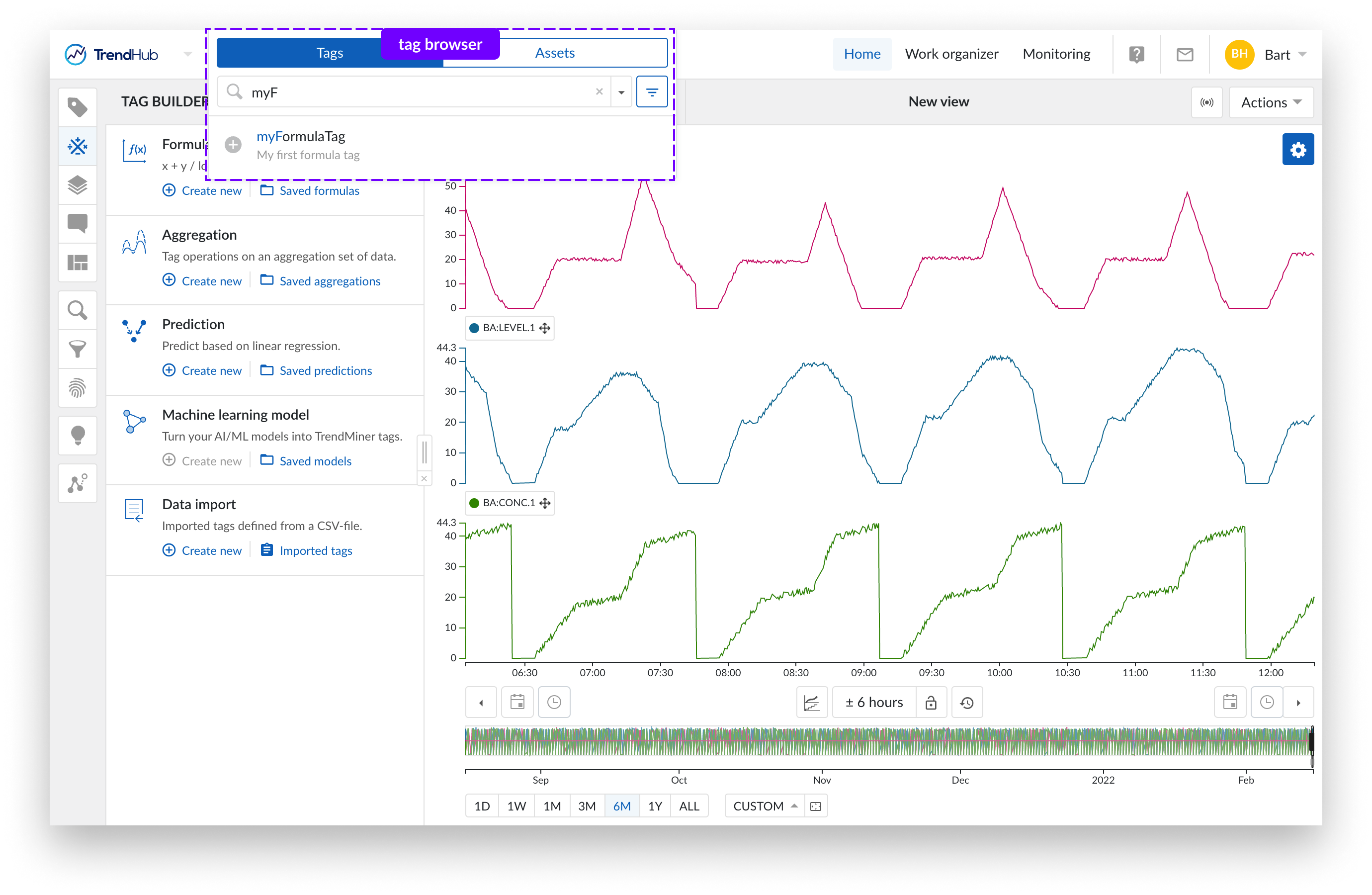

Cualquier tag creado puede añadirse a su pantalla a través del navegador de tags como con cualquier otro tag en TrendMiner.

A diferencia de otros elementos guardados en TrendMiner, los Tags creados siempre se comparten automáticamente con todos los demás usuarios. Las etiquetas creadas se pueden buscar y son accesibles a través del navegador de etiquetas para todos los demás usuarios dentro de TrendMiner.
Los usuarios sólo pueden acceder a estos tags con la condición de que tengan permiso para los tags subyacentes (históricos) utilizados dentro del tag creado.

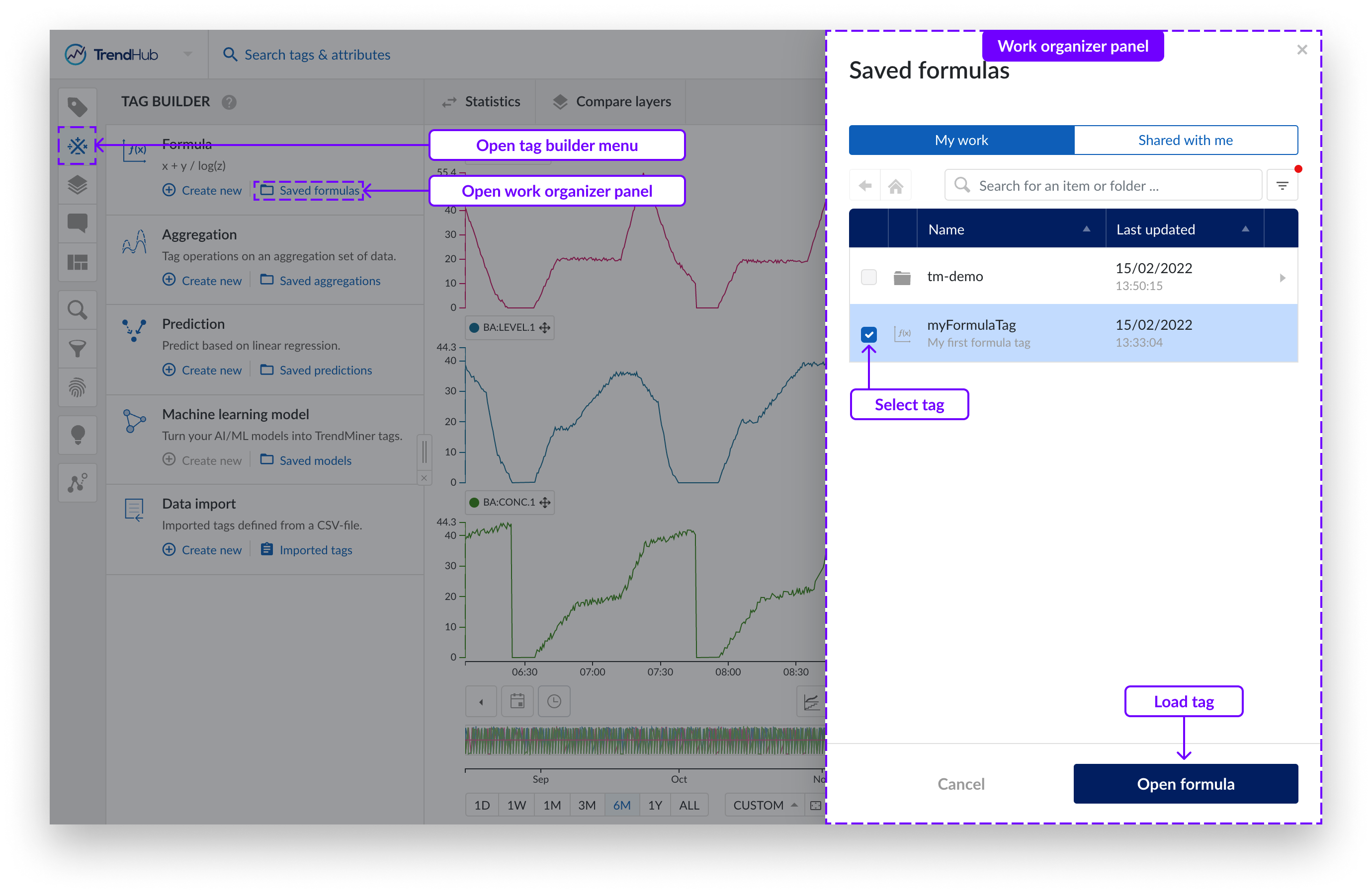

  2. Haga clic en el botón "Fórmula guardada/Agregación/...".
  3. Seleccione el tag que desee en el panel lateral, que muestra el organizador de trabajo, que aparece en la parte derecha de su pantalla.
  4. Pulse el botón "Abrir".

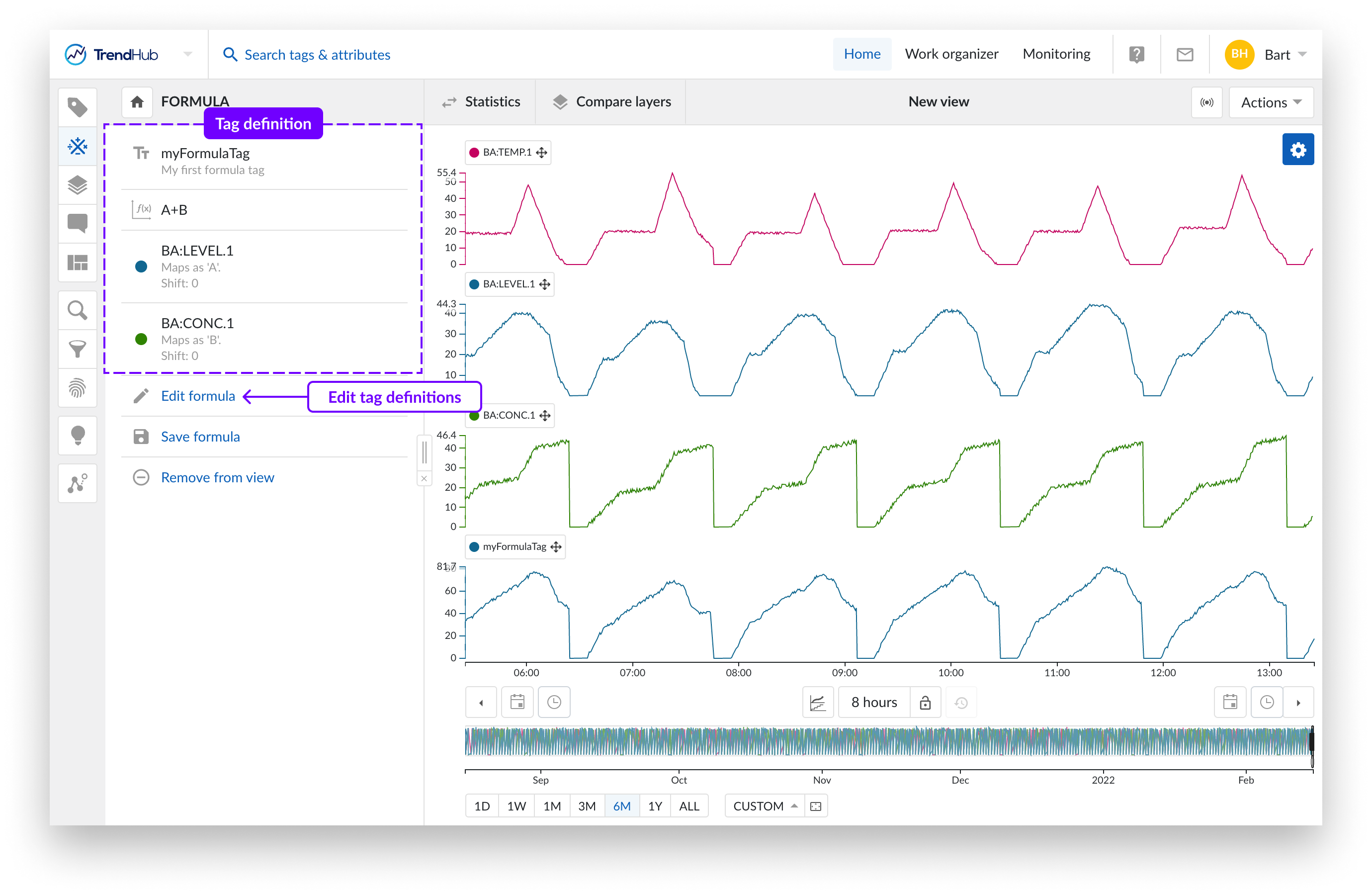

  5. En el menú de la izquierda se mostrará un resumen de los detalles del tag (= definiciones del tag) que incluye opciones para:
    • Edite su tag.
    • Guarde su tag. Esto le permitirá crear una copia o renombrar su tag.
    • Añada/elimine su tag de la vista actual.

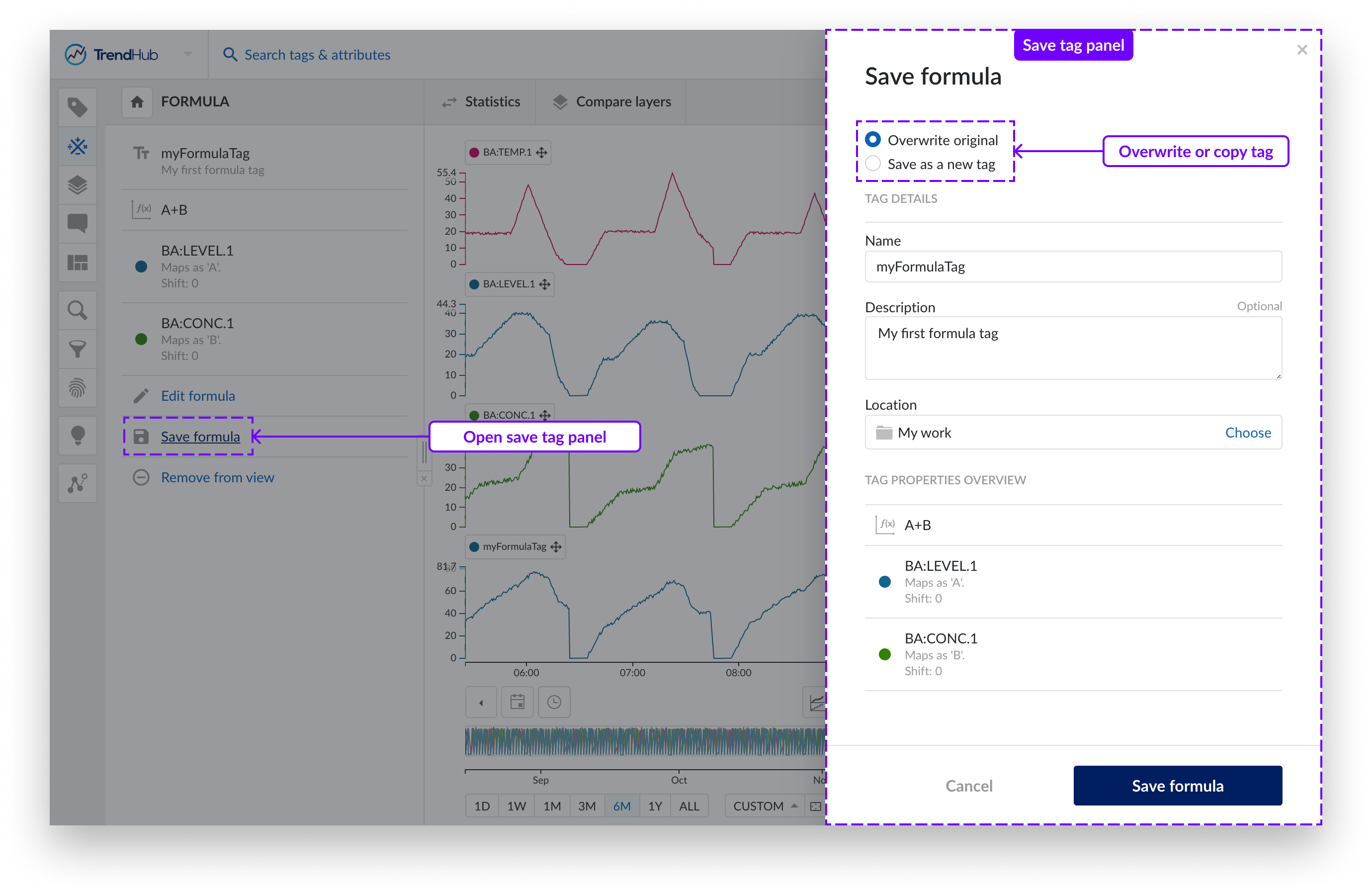

  4. Pulse el botón "Guardar". Aparecerá un panel lateral en el que tiene la opción de:
    • Sobrescribe el tag original.
    • Guarde los cambios como un nuevo tag.
  1. Siga los pasos de la sección "Mostrar detalles de los tags".
  2. Elija la opción "Guardar tag". Aparecerá un panel lateral en el que tendrá la opción de:
