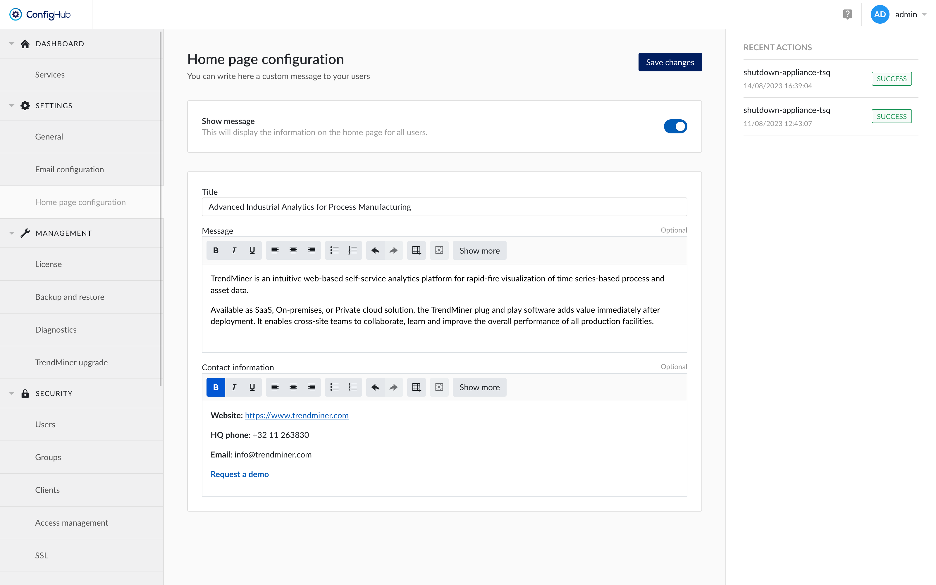

Kachel-Konfiguration von Administrator-Benachrichtigungen
Administratoren können die Sichtbarkeit der Kachel für Administrator-Benachrichtigungen über die Seite Homepage-Konfiguration in ConfigHub konfigurieren.
Die Konfiguration selbst besteht aus drei Teilen, in denen der Titel, die Nachricht und die Kontaktinformationen konfiguriert werden. Außerdem gibt es einen Schalter, mit dem Administratoren festlegen können, ob die Kachel auf der Startseite angezeigt werden soll oder nicht.
