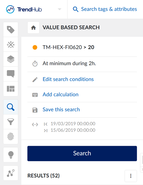

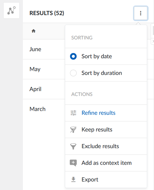

  1. Lassen Sie die Suche nach den Events laufen

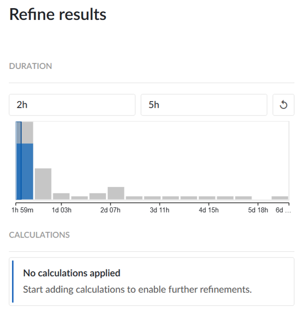

  2. Öffnen Sie die Suchoption und beginnen Sie, die Ergebnisse zu verfeinern
  3. Geben Sie die untere und obere Grenze für die Dauer Ihres Interesses ein oder wählen Sie sie aus.

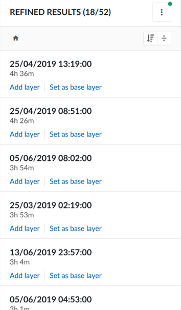

  4. Die verfeinerte Ergebnisliste sollte zeigen

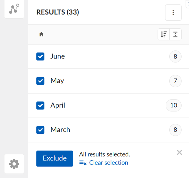

  1. Suchen Sie nach den Events mit einer längeren Dauer von 5 Stunden.
  2. Erstellen Sie einen statischen Filter, der Ergebnisse mit einer Dauer von mehr als 5 Stunden ausschließt.

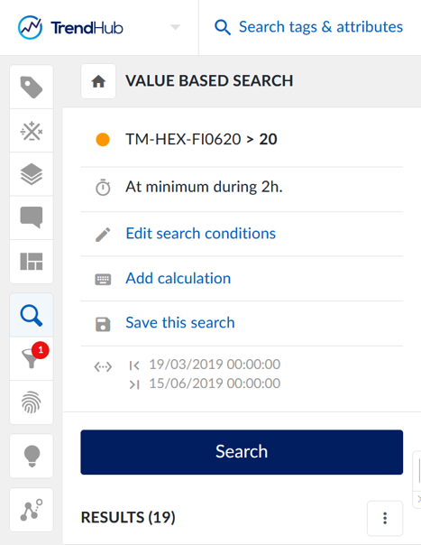

  3. Bearbeiten Sie die Suchbedingungen und setzen Sie die Mindestdauer auf die untere Dauergrenze von 2 Stunden.
  4. Jetzt sehen Sie nur noch Suchergebnisse mit einer Dauer zwischen 2 und 5 Stunden.
