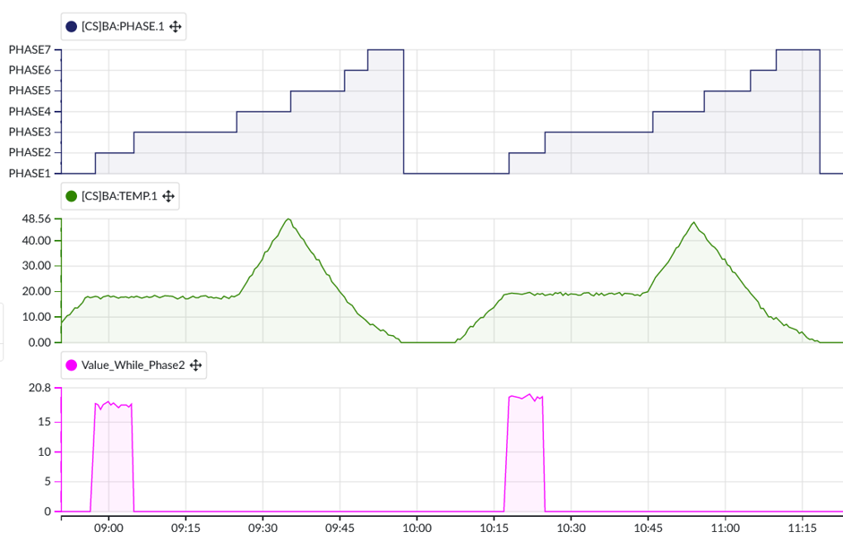

Ein ... kreieren Tag Builder-Formel Tag, der die Werte (Profil) anzeigt, wenn das betreffende Ereignis (z. B. eine Phase) in einem diskreten/String-Tag auftritt.
Formel:
if(a="PHASE2", VALUE, 0)
Variables Mapping:
  • a = Diskreter/ String Tag (keine Verschiebung);
  • VALUE = analoger Tag (keine Verschiebung)
Im Beispiel zeigt der resultierende Tag das Temperaturprofil während Phase 2 in einem Batch-Prozess.

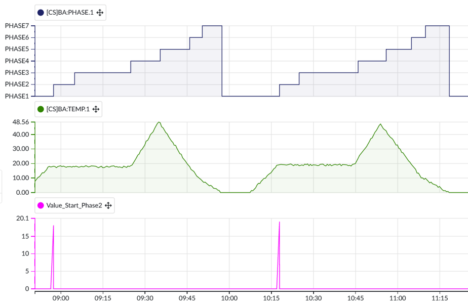

Ein ... kreieren Tag Builder-Formeldas den Wert anzeigt, wenn das betreffende Ereignis (z. B. ein Übergang) eintritt.
Formel:
if(and(now = "PHASE2", before = "PHASE1"), VALUE, 0)
Variables Mapping:
  • now = diskret/ String Tag (keine Verschiebung)
  • vorher = diskret/ String Tag (Verschiebung: 1s)
Im Beispiel zeigt der resultierende Tag die Starttemperatur von Phase 2 in einem Batch-Prozess an. Die Bedingung der if-Funktion ist wahr, wenn die Daten einen Übergang von PHASE1 (jetzt) zu PHASE2 (vorher) zeigen.

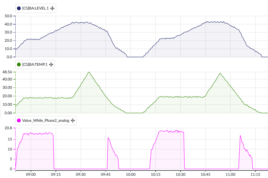

Ein ... kreieren Tag Builder-Formel das die Werte (Profil) anzeigt, wenn das betreffende Ereignis (z. B. eine Phase) in einem analogen Tag auftritt.
Formel:
if(and(LEVEL>10, LEVEL<30), VALUE, 0)
Variables Mapping:
  • LEVEL = analoger Pegel-Tag (keine Verschiebung);

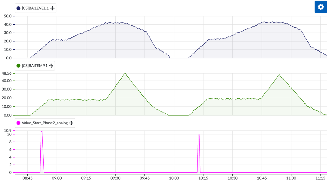

Ein ... kreieren Tag Builder-Formel das den Wert anzeigt, wenn das betreffende Ereignis (z. B. ein Übergang) eintritt.
Formel:
if(and(LEVEL_now>10, LEVEL_before<10), VALUE, 0)
Variables Mapping:
  • LEVEL_now = Tag für analoge Pegel (keine Verschiebung);
  • LEVEL_before = Tag für analoge Pegel (Verschiebung: 1min)
