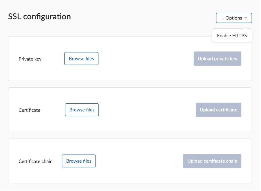

Comment activer SSL dans TrendMiner
Clé privée
Certificat
Chaîne de certificats
En règle générale, votre service informatique est en mesure de vous les fournir. Une solution (temporaire) pour créer un certificat est proposée dans la section suivante, mais veillez d'abord à vous mettre d'accord avec votre service informatique.
Le logiciel du serveur web (Apache) ne prend en charge que les certificats PEM. OpenSSL peut être utilisé pour convertir les certificats d'un autre format en certificats PEM.
Vous pouvez utiliser l'outil openssl sur un système Linux pour convertir le certificat au bon format :
Convertir x509 en PEM
openssl x509 -in certificate.cer -outform PEM -out certificate.pem
Convert DER to PEM
openssl x509 -inform der -in certificate.cer -out certificate.pem
Convertir PFX en PEM
openssl pkcs12 -in certificate.pfx -out certificate.pem
Convertir PKCS7/P7B en PEM
openssl pkcs7 -print_certs -in certificate.p7b -out certificate.pem
Une fois que ces conditions préalables sont remplies, accédez à ConfigHub et dirigez-vous vers le menu Sécurité ==> SSL pour les télécharger. Après le téléchargement, HTTPS peut être activé via le menu "Options" en haut à droite.
L'activation de HTTPS rendra temporairement ConfigHub inutilisable jusqu'à ce que le redémarrage du service soit terminé. Un rafraîchissement manuel de ConfigHub est nécessaire. Appuyez sur F5 pour essayer de charger à nouveau l'interface. Réessayez jusqu'à ce que vous réussissiez.
Chaîne de certificats : Si le certificat est émis directement par l'autorité de certification racine, téléchargez l'autorité de certification racine, sinon téléchargez l'autorité de certification intermédiaire qui a signé le certificat.
