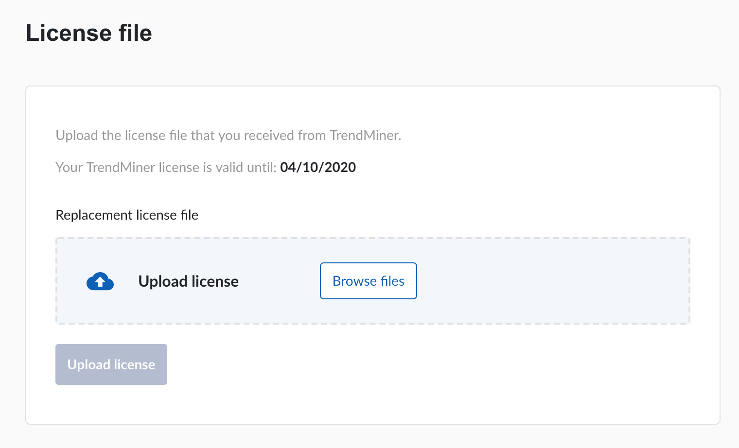

Vue claire sur l'état de votre licence TrendMiner.
La mise à jour de la licence peut être effectuée en cliquant sur le bouton "Parcourir les fichiers" pour sélectionner un fichier dans votre système de fichiers, puis en cliquant sur "Télécharger la licence".
Contactez l'équipe TrendMiner Customer Success pour plus d'informations concernant votre licence.

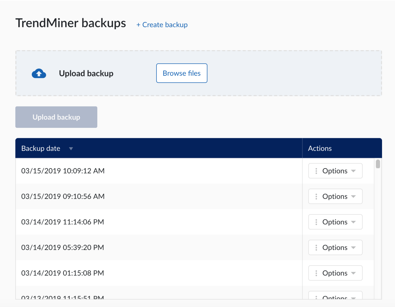

TrendMiner Appliance crée automatiquement une sauvegarde avant une mise à jour. Cependant, nous vous conseillons toujours de prendre une sauvegarde manuellement lorsque vous modifiez une configuration importante telle que la configuration d'un fournisseur d'identité externe ou lorsque vous procédez à une désinstallation.
Il est également conseillé de créer et de télécharger périodiquement une sauvegarde manuelle au cas où des défaillances majeures rendraient le système inutilisable.
Le lien "+ Créer une sauvegarde" situé en haut de la page permet de créer une sauvegarde manuelle. Les sauvegardes créées sont stockées sur le système jusqu'à ce qu'elles soient supprimées (en cliquant sur "Supprimer la sauvegarde" dans le menu d'options de la sauvegarde). Les sauvegardes peuvent être téléchargées en cliquant sur "Télécharger la sauvegarde" dans le menu d'options de la sauvegarde.
Pour restaurer une sauvegarde, cliquez sur "Restaurer la sauvegarde". Les anciennes sauvegardes peuvent être téléchargées vers TrendMiner Appliance en cliquant sur le bouton "Upload" après avoir sélectionné la sauvegarde à télécharger.

Le téléchargement d'une sauvegarde ne restaure pas cette dernière immédiatement. Pour restaurer une sauvegarde, cliquez sur "Restaurer la sauvegarde" dans le menu des options.

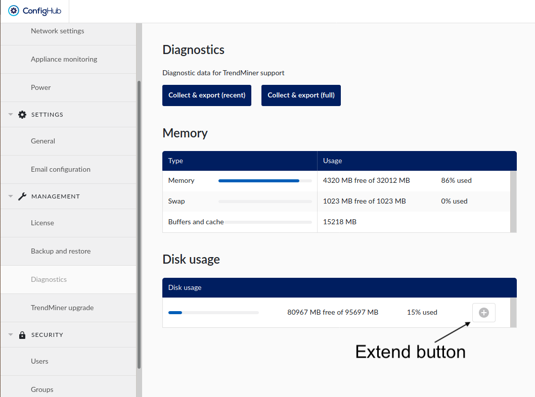

Lors de l'ouverture d'un ticket d'assistance, il convient de fournir des informations de journalisation étendues. Cliquez sur le bouton "Collect &amp ; export" dans la section Diagnostics pour les télécharger.
L'option de menu Mémoire affiche des informations sur l'utilisation de la mémoire de l'appliance.
Après une nouvelle installation de TrendMiner, l'espace disque doit être étendu via ConfigHub car TrendMiner ne bloque pas l'espace disque nécessaire par défaut au début. Veuillez consulter les exigences minimales du système pour connaître l'espace disque exact qui doit être réservé.
Une fois que le premier disque est complètement rempli. Le disque d'origine ne peut jamais être étendu car TrendMiner ne peut pas modifier la table de partition du disque contenant le système de fichiers racine. Un deuxième disque virtuel doit d'abord être ajouté à l'appliance TrendMiner. Après l'ajout d'un deuxième disque virtuel, l'espace disque pour TrendMiner peut être étendu via le bouton 'Extend' sur l'interface.
Cette option d'extension n'est disponible que pour les appareils.

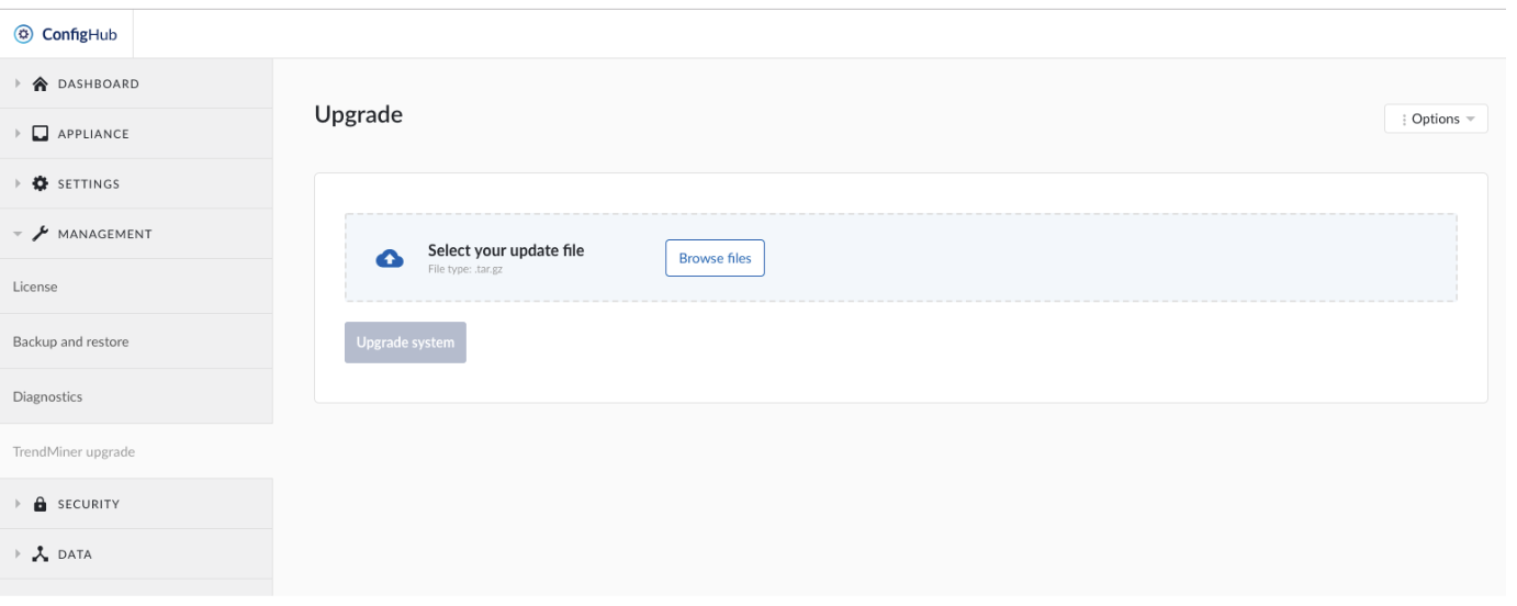

L'appliance TrendMiner peut être mise à niveau via ConfigHub. La majorité des mises à jour de TrendMiner seront distribuées de cette manière. Cependant, lorsque des changements importants ont été apportés au back-end, la mise à jour peut nécessiter une nouvelle appliance dans laquelle les anciennes données sont importées. Veuillez consulter les notes de mise à jour et le guide de mise à jour avant de procéder à une mise à niveau.
Nous vous recommandons vivement d'effectuer une sauvegarde avant de procéder à la mise à niveau.
Utilisez la section 'TrendMiner upgrade' dans ConfigHub pour sélectionner un package de mise à niveau à partir du système de fichiers. Cliquez sur 'Upgrade system' pour appliquer la mise à jour.
Pour restaurer une version antérieure de l'application, utilisez également la fonctionnalité de mise à niveau, qui remplacera la version actuelle de TrendMiner par celle contenue dans l'archive de mise à jour. Si une version antérieure de TrendMiner ne fonctionne pas, cela est probablement dû à une incompatibilité dans les formats de données. Restaurez une ancienne sauvegarde pour résoudre ce problème.

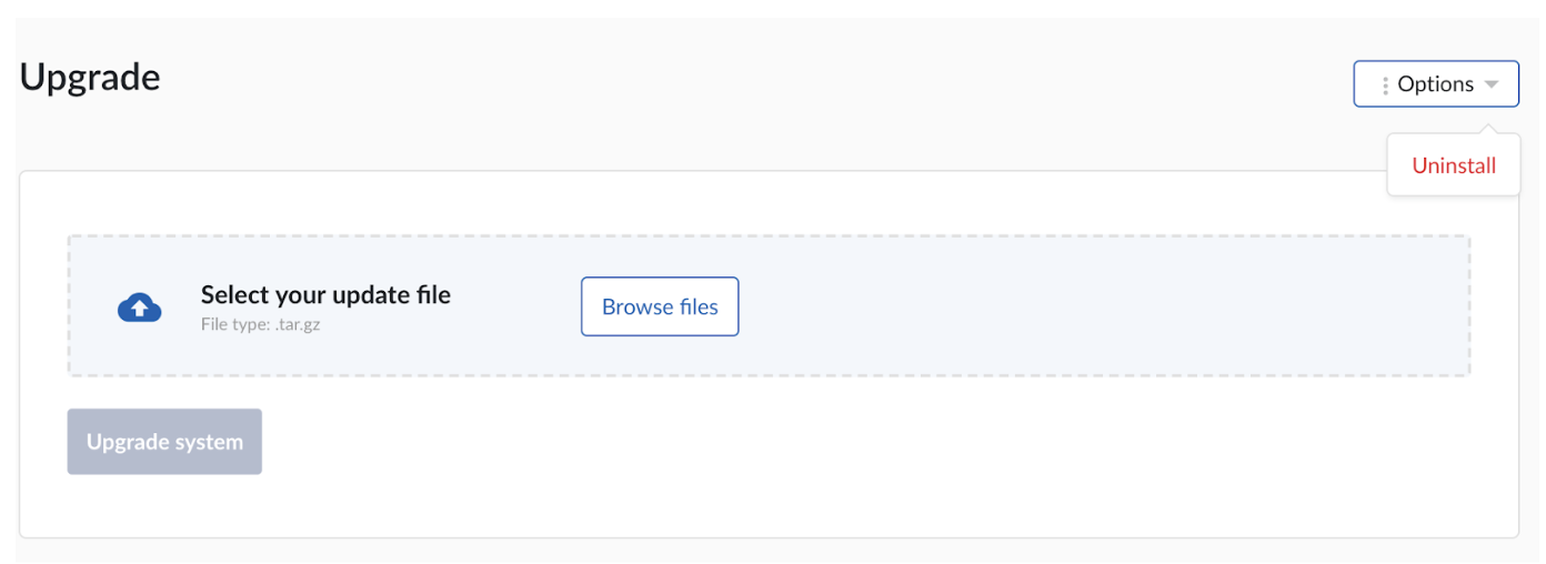

Dans le menu d'options en haut à droite, une option "Désinstaller" est disponible. Cette désinstallation supprime tous les services à l'exception du service ConfigHub et permet d'effectuer une mise à niveau inférieure.
Nous vous conseillons de ne jamais procéder à une rétrogradation sans contacter notre service d'assistance à l'adresse support@trendminer.com, car il arrive que ConfigHub lui-même ne soit pas rétrogradé et soit incompatible avec d'autres services rétrogradés.
Créez et téléchargez toujours une sauvegarde de votre installation avant de procéder à une désinstallation.
