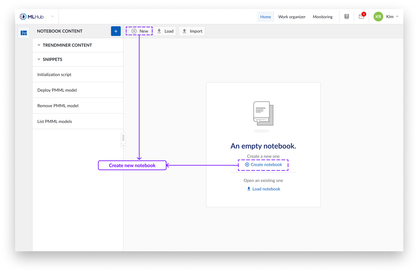

Dans l'onglet Notebook de MLHub, vous pouvez soit créer un nouveau notebook, soit charger ou importer une note existante. Un nouveau Notebook sera toujours vide.
Entrez dans l'onglet Notebook de MLHub.

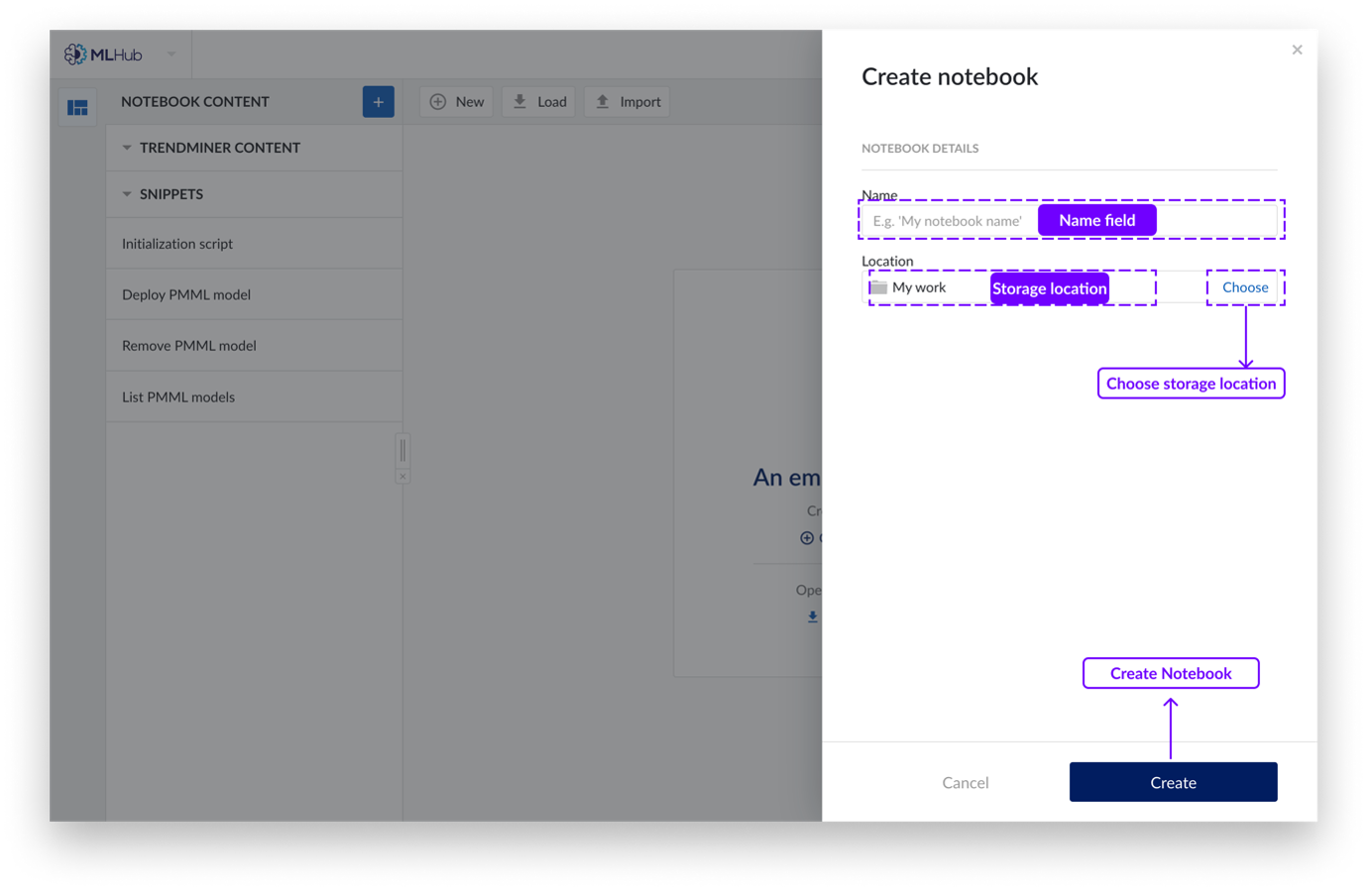

Cliquez sur le bouton "Nouveau" ou sur l'indication "Créer un Notebook". Un panneau apparaît à droite de l'écran.
Remplissez les champs vides et sélectionnez un dossier pour stocker votre nouveau Notebook.
Cliquez sur le bouton "Créer".

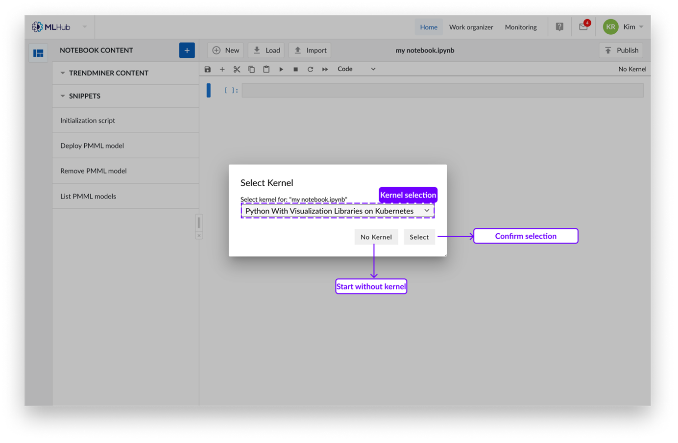

Sélectionnez la configuration du kernel que vous souhaitez lancer.
Nous proposons des notebooks ou des kernels comprenant des paquets de visualisation préinstallés. Nous vous recommandons de démarrer avec le kernel "Python with Visualization Libraries on Kubernetes".
Confirmez votre sélection en cliquant sur "sélectionner".
Un nouveau Notebook s'ouvre sur lequel vous pouvez écrire votre code python. Vous voudrez peut-être introduire notre code d’initialisation qui charge les paquets hautement recommandés, car vous en aurez besoin pour lire le contenu de TrendMiner. Vous pouvez ajouter ce code en cliquant sur le bouton "Initialization script" dans le menu à gauche.

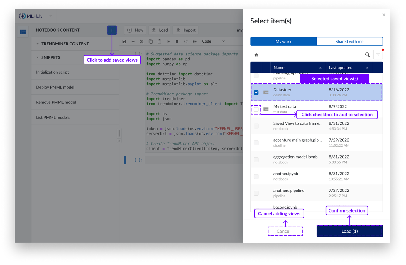

Cliquez sur le bouton bleu "+". Un panneau latéral apparaîtra sur la droite.
Sélectionnez la (les) vue(s) enregistrée(s) que vous souhaitez ajouter en tant qu'ensemble de données.
Cliquez sur "Charger".

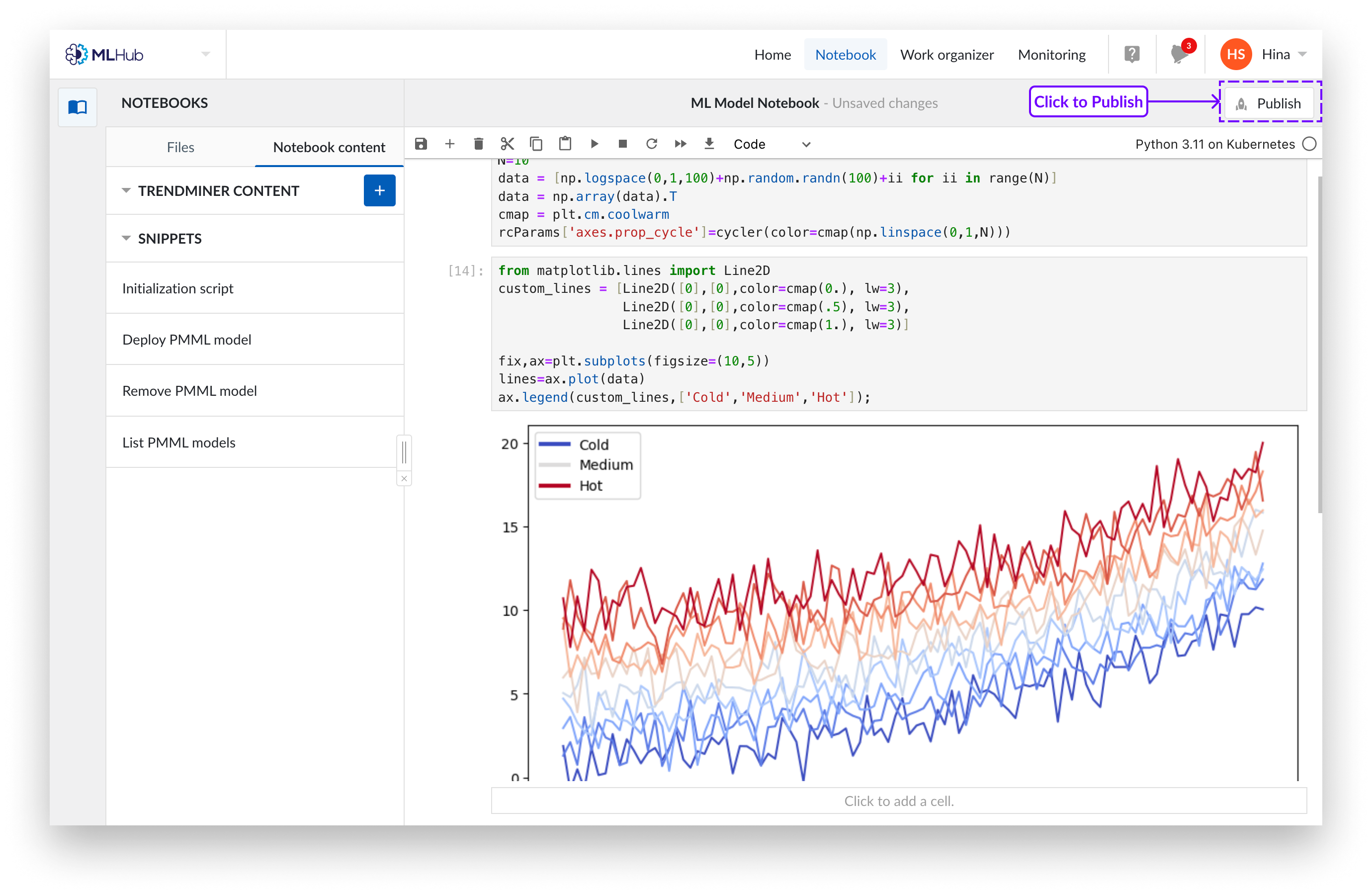

Si vous avez une cellule de sortie Notebook avec un résultat ou une visualisation intéressante que vous voulez partager, vous pouvez la publier dans un objet de sortie Notebook.
Des pas :
Cliquez sur le bouton "Publier" dans le coin supérieur droit.
Sélectionnez TOUTES les cellules qui sont pertinentes pour le résultat que vous voulez publier, y compris les déclarations d'importation et les déclarations de variables. Assurez-vous que la dernière cellule sélectionnée produit une sortie valide. Vous pouvez sélectionner une cellule en cliquant n'importe où sur celle-ci, ou utiliser les cases à cocher dans les coins supérieurs droits.

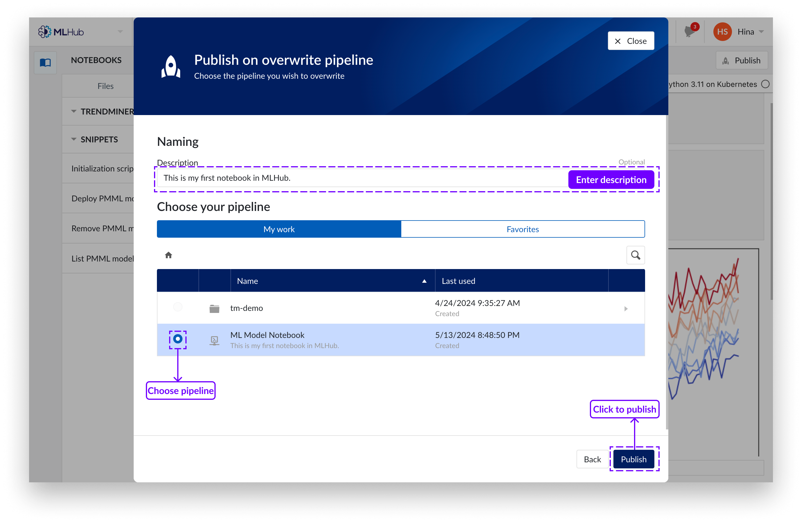

You can publish selected cells of the notebook as a new pipeline or overwrite an existing one.
Clicking on “Publish on new pipeline” will open a window where you can give the pipeline a name and specify a storage location in the Work Organizer. This will create a ‘pipeline’ object, which is a sort of mini notebook containing only the selected cells. Pipelines have no relation to their origin notebooks, they are a separate entity.If you update the notebook, you will have to create a new pipeline object as well.
Cliquez à nouveau sur "Publier". Ici, vous pouvez donner un nom au pipeline et spécifier un emplacement de stockage dans l'Organiseur de travail. Cela créera un objet "pipeline", qui est une sorte de mini-notebook contenant uniquement les cellules sélectionnées. Les pipelines n'ont aucune relation avec leurs notebooks d'origine, ils constituent une entité distincte. Si vous mettez à jour le notebook, vous devrez également créer un nouvel objet pipeline.
Cliquez sur lebouton ‘Publier’ en bas à droite.
