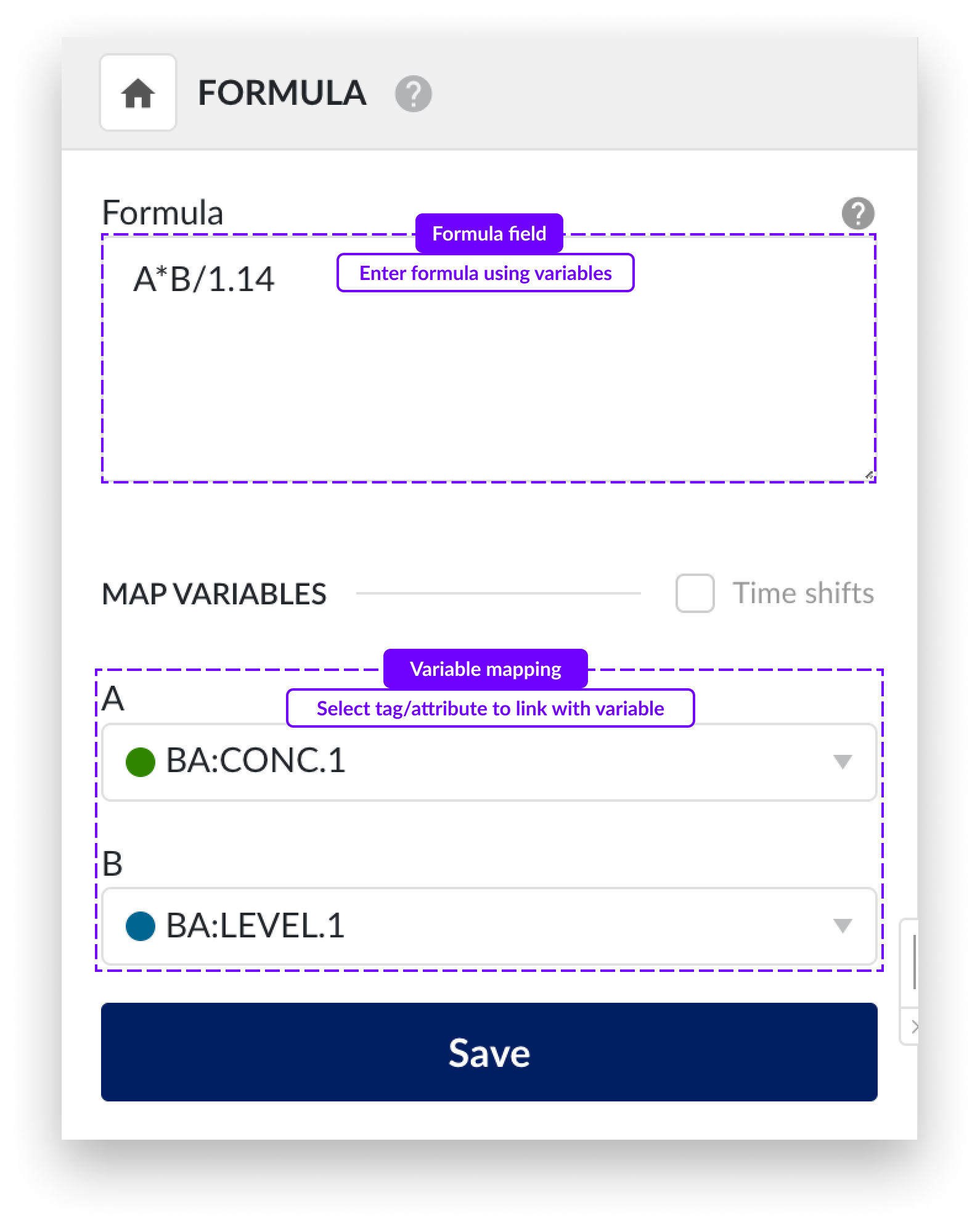

Champ de formule : Dans ce champ, vous pouvez saisir la formule de votre choix en utilisant des variables. Toute variable saisie apparaîtra comme un champ "Mapper les variables" dans la section en dessous.

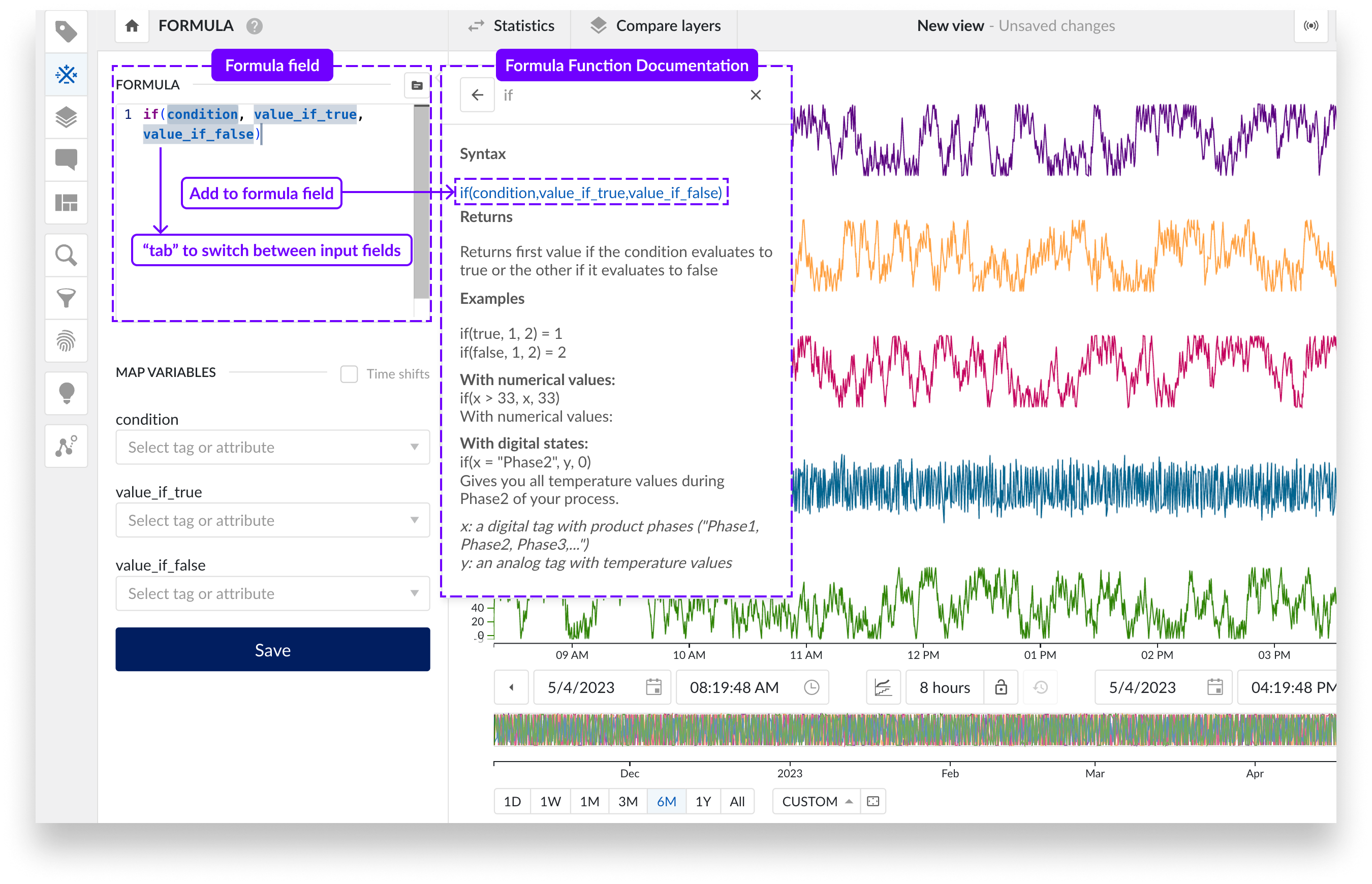

Outre les variables, le champ accepte également des fonctions prédéfinies que vous pouvez utiliser, voir "Fonctions" ci-dessous pour plus de détails. L'autocomplétion des fonctions est également possible. En appuyant sur la touche "tab" de votre clavier, la fonction sélectionnée sera complétée.

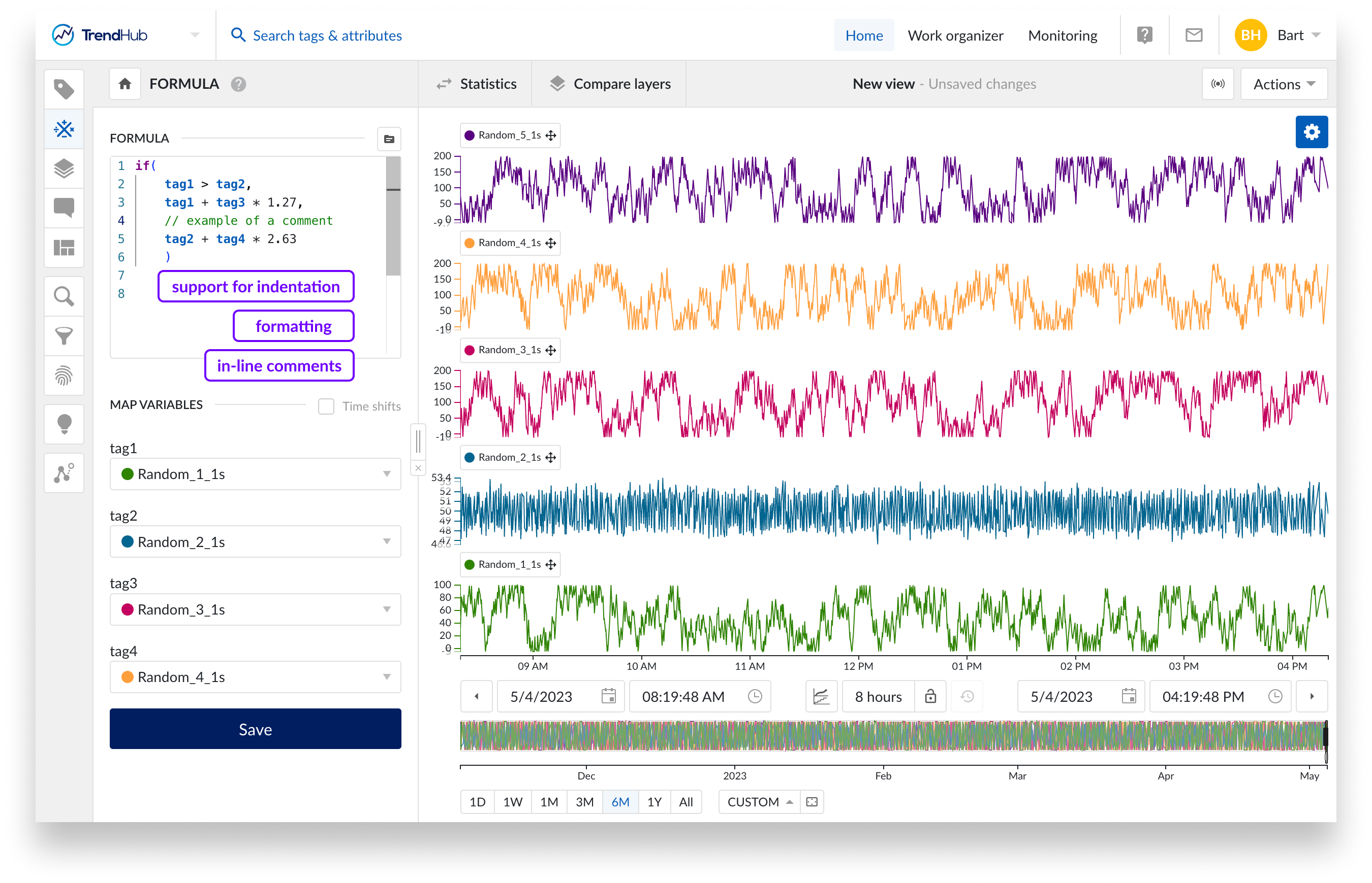

Le champ de formule permet de modifier votre formule comme un éditeur de code. Cela vous permet d'indenter et même d'ajouter des commentaires à votre formule.
En cliquant sur une variable ou une fonction, vous mettez également en évidence les autres occurrences à l'intérieur de la formule. Pour les parenthèses, seule la parenthèse correspondante est mise en évidence.

Mapper les variables : Dès qu'une variable est saisie dans le champ de formule, vous pouvez mapper la variable à n'importe quel tag existant dans TrendMiner. Le champ de mappage vous permet de sélectionner rapidement un tag dans votre liste active ou de rechercher un tag quelconque.
Actuellement, un maximum de 10 variables peuvent être mappées.

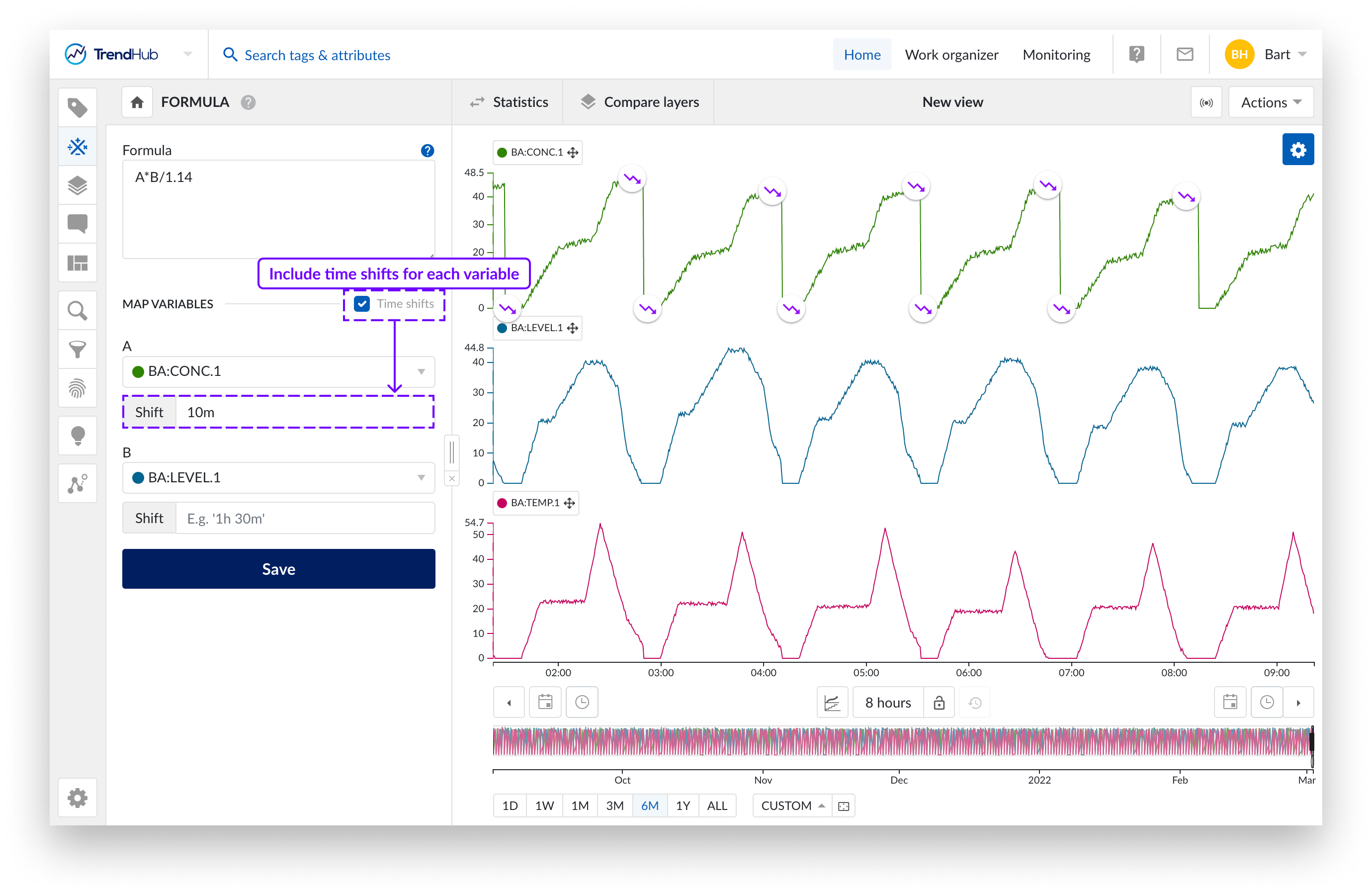

Décalages temporels : Cette case à cocher vous permet d'inclure des décalages temporels pour toute valeur mappée. Le comportement par défaut de la formule est de prendre les valeurs au même horodatage pour toutes les valeurs mappées.

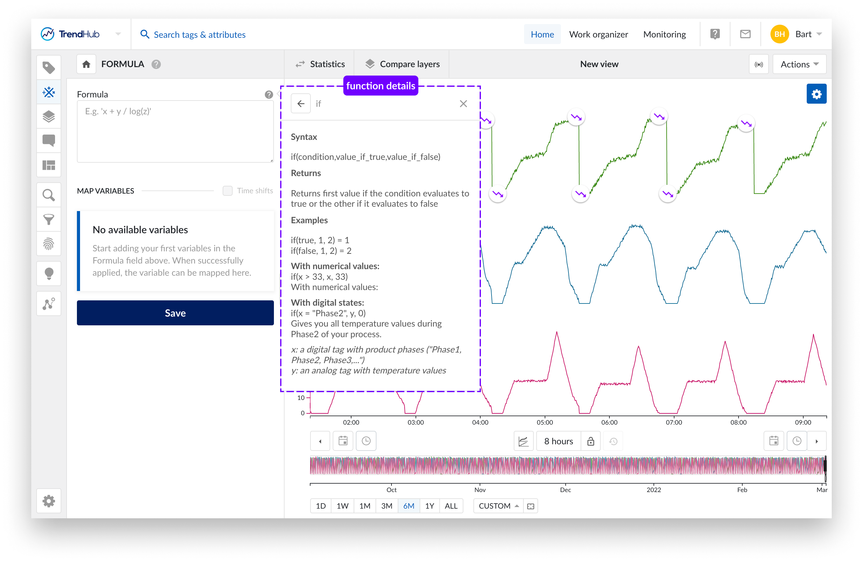

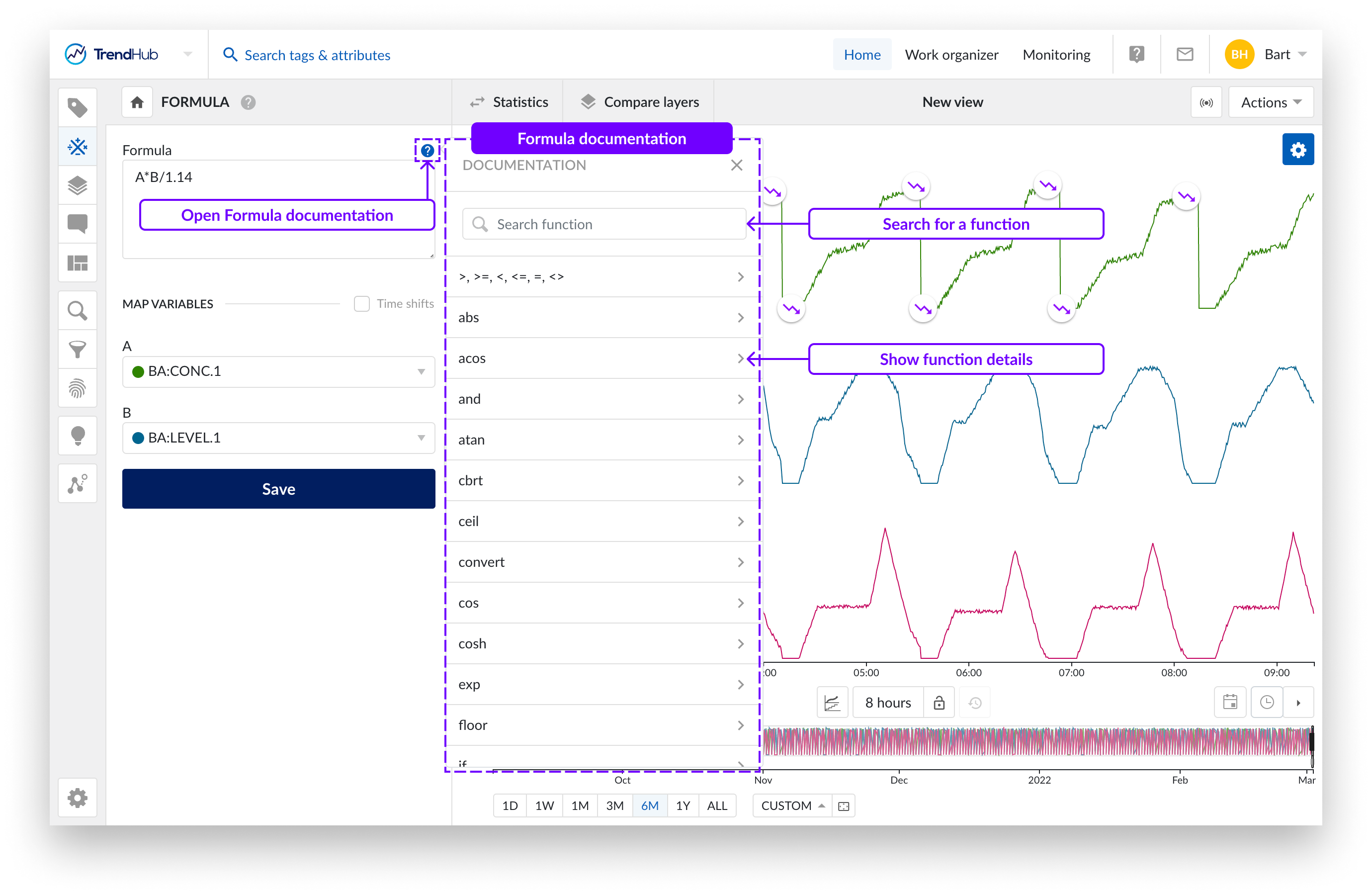

You can enter certain Keywords in the formula field that act as a predefined function. Click the "?" icon to open the documentation for the built-in functions. There you will find all the available functions and learn how to use them.
In the detailed documentation for the function, you can automatically add the function to the formula field by clicking on the sample syntax.
When you add a function from the documentation, the input parameters and expressions for the function are included in a placeholder. These placeholders can be replaced by typing the desired information directly and pressing the "tab" key on the keyboard to switch between parameters and expressions.
For functions that accept two or more inputs, only the first two parameters and placeholders for expressions are added. For example: the max() function can accept up to 10 different entries, but only two placeholders will be displayed.
