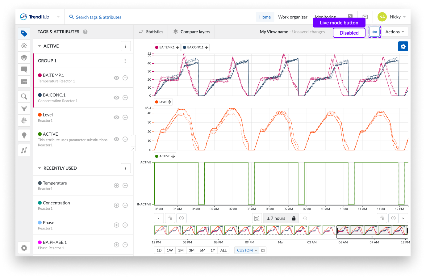

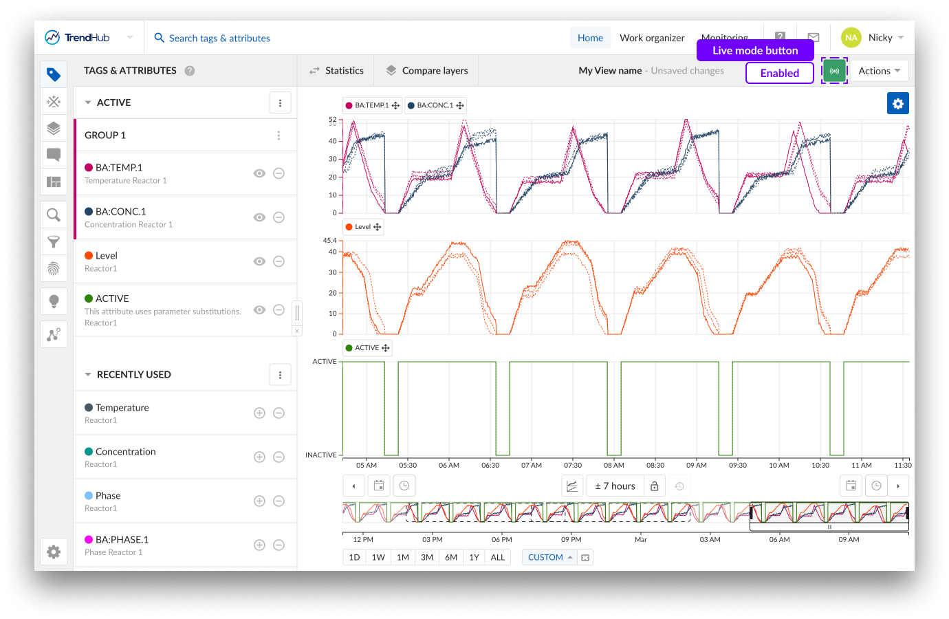

Pour passer en "Mode en direct", cliquez sur le bouton Mode en direct qui se trouve dans la barre de vue à droite. Le bouton deviendra vert pour "Allumé", la fenêtre de focus affichera les données les plus récentes, et sera mise à jour toutes les 10 secondes.
L'état du bouton "Verrouillage" dans les commandes du graphique de focus définit la période de temps qui sera visualisée.
Lorsqu'il est fermé, le graphique focus continue de passer aux données les plus récentes tout en conservant l'intervalle de temps sélectionné. L'intervalle de temps restera fixe pendant l'arrivée des nouvelles données.
Lorsqu'il est ouvert, la date et l'heure de début du graphique focus restent fixes et les nouvelles données sont ajoutées jusqu'au moment présent. Lorsque le mode en direct est activé, la vue continue de "s’agrandir".
Pour quitter le "Mode en direct", appuyez une seconde fois sur le bouton vert du mode en direct pour revenir à une vue historique.

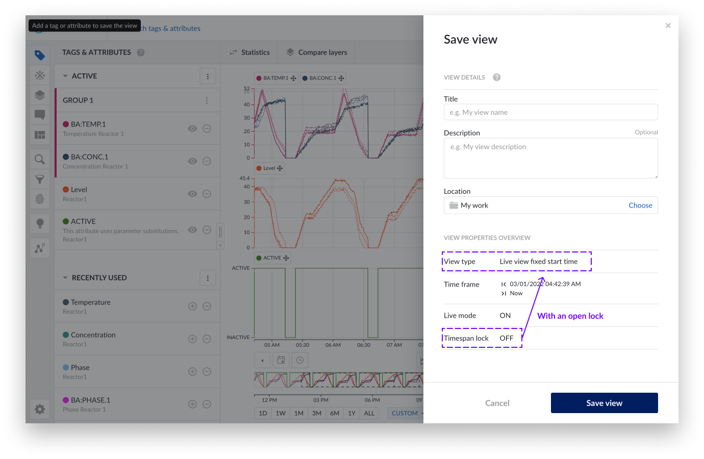

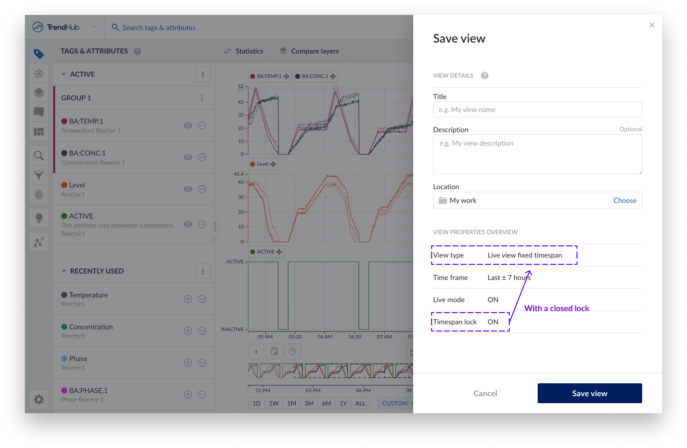

Il est possible d'enregistrer cette vue avec l'option Mode en direct activée. Il suffit d'enregistrer cette vue comme vous le feriez normalement en cliquant sur le bouton d'actions dans la barre de vue et en sélectionnant l'option "Enregistrer sous" dans le menu déroulant. Remplissez le panneau latéral "Enregistrer la vue" et cliquez sur le bouton de confirmation "Enregistrer la vue".
En fonction de l'état du bouton de verrouillage, deux types de vue peuvent être créés. Lorsque le bouton de verrouillage est "fermé", la vue est enregistrée en tant que "Vue en direct avec durée fixe". Lorsque le bouton de verrouillage est "ouvert", la vue est enregistrée en tant que "Vue en direct avec heure de début fixe".
Dans les détails de la vue, vous pouvez voir que le type de vue est maintenant une vue en direct avec une période de temps qui inclut "Maintenant" comme point final. Le mode en direct est également indiqué comme "Activé".
