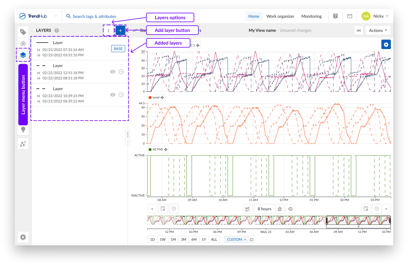

Après avoir ajouté des tags ou des attributs d'intérêt et être passé au menu Calques en cliquant sur l'icône du menu Calques à gauche de l'écran, vous verrez l'aperçu suivant.
Par défaut, un calque sera visible, ce calque est marqué comme le calque de base et est la période qui est également affichée sur le graphique de focus. L'axe du temps et les sélecteurs de date du graphique de focus affichent toujours la période du calque de base.

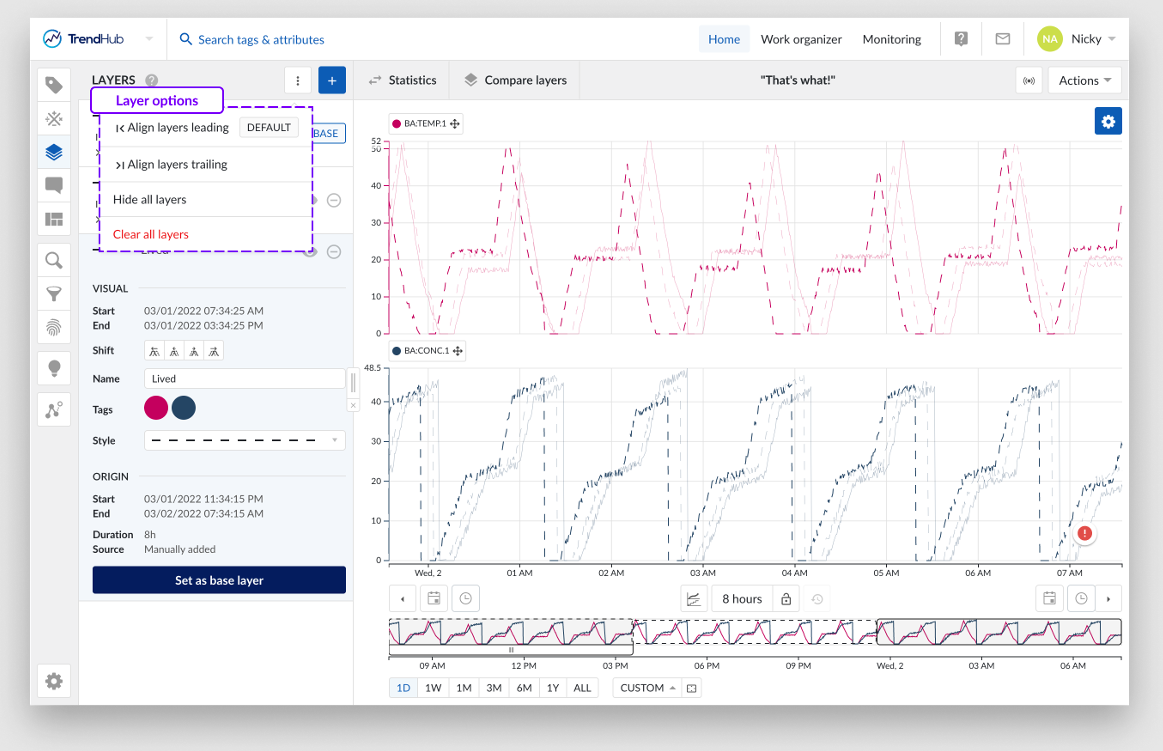

Dans le menu des calques, vous avez plusieurs options.
  • Aligner les calques en tête : Avec cette option, qui est sélectionnée par défaut, tous les calques actifs seront alignés avec le même point de départ.
  • Aligner les calques par la fin : Cette option permet d'aligner les fins de toutes les périodes actives.
  • Masquer tous les calques : L'option de masquage permet de masquer tous les calques, à l'exception du calque de base.
  • Effacer tous les calques : Avec cette option, tous les calques, à l'exception du calque de base, seront supprimés. Cette action ne peut pas être annulée.

L'ajout d'un nouveau calque s'effectue en cliquant sur le bouton “plus” bleu dans l'en-tête du menu à droite. Une fenêtre popup s'affiche dans laquelle vous pouvez spécifier une date de début et de fin pour le nouveau calque. Par défaut, les dates de début et de fin du calque de base sont indiquées.
Assurez-vous que la date et l'heure de début et de fin souhaitées sont saisies avant de cliquer sur le bouton bleu "Ajouter un calque". Une fois confirmé, le calque est immédiatement ajouté à la liste des calques et visualisé sur le graphique de focus. Ces calques sont appelés "sous-calques".
Vous pouvez considérer qu'un sous-calque est une copie exacte des données historiques de tous vos tags visualisés dans le calque de base ; seule la période ciblée est différente. Cela vous permet de comparer différentes périodes des mêmes données dans un seul aperçu.
Vous trouverez plus de détails sur l'ajout de calques à l'aide de recherches ici.
Le calque de base a une représentation en ligne pleine sur le graphique de contexte correspondant à sa période, une fois que d'autres calques sont ajoutés, ils sont indiqués sur le graphique de contexte par une ligne en pointillés.
Lorsqu'un calque est sélectionné (voir image ci-dessous), une boîte de détails apparaît, contenant les informations visuelles et d'origine du calque, ainsi que des options permettant d'agir sur le calque.
Ces informations et actions visuelles comprennent :
  • La date et l'heure de début et de fin de la période.
  • Options de décalage, pour déplacer le calque dans le passé ou le futur (uniquement disponible pour les sous-calques).
  • Champ de saisie du nom du calque.
  • Option de visualisation des tags, pour masquer un tag (ou un attribut) spécifique dans ce calque.
  • Style de ligne, option permettant de faire une différence entre les calques (uniquement disponible pour les sous-calques).
Les informations et actions d'origine comprennent :
  • Date et heure de début et de fin originelles du calque.
  • Les horodatages saisis lors de la création d'un calque.
  • La date de début et de fin originelle des calques qui ont été ajoutés par le biais d'une vue enregistrée.
  • La date de début et de fin du résultat de la recherche.
  • Durée du calque.
  • Source, l'endroit d'où provient le calque :
    • Ajouté manuellement.
    • Type de recherche.

Donner un nom à un calque permet de le distinguer à d'autres endroits (par exemple, dans le tableau de comparaison des calques, dans les exportations, etc.) Cela peut être fait après la sélection d'un calque, en saisissant un nouveau nom dans le champ de saisie et en appuyant sur Entrée pour confirmer. Par défaut, chaque calque est nommé "Calque".
L'option des tags vous permet de masquer un tag ou un attribut spécifique dans le calque sélectionné. Il suffit de cliquer sur le point de couleur correspondant au tag (ou à l'attribut) que vous souhaitez masquer.
