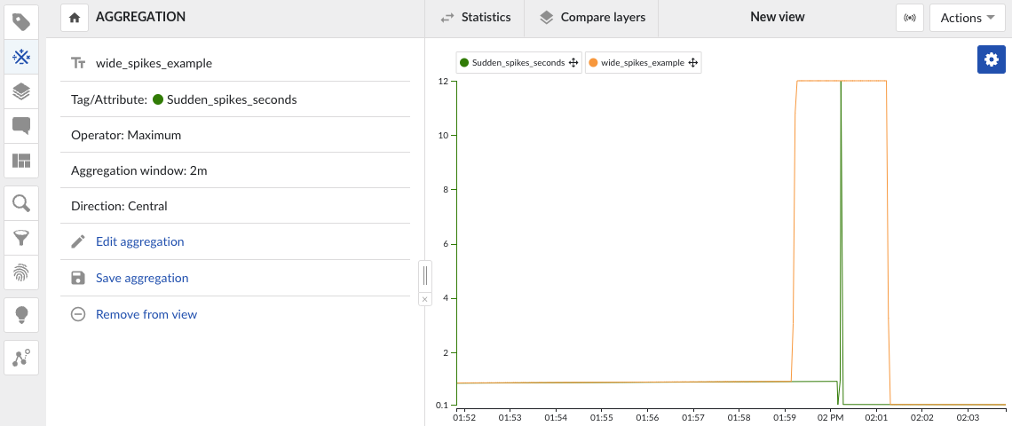

Schaffen Sie ein Maximum Aggregation des ursprünglichen Tags mit einem zentralen Aggregationsfenster, das dem Zweifachen der Indexauflösung entspricht. Auf diese Weise wird ein Tag erstellt, der einen Spike von mindestens der zweifachen Indexauflösung erzeugt, auch wenn das ursprüngliche Event nur sehr kurz war.
Führen Sie eine wertebasierte Suche nach dem neuen Aggregations-Tag durch, das über dem Schwellenwert liegt. Bei Verwendung der standardmäßigen Mindestdauer von zwei Mal der Indexauflösung sollten nun alle Fälle gefunden werden, in denen das ursprüngliche Tag den Schwellenwert überschritten hat, egal wie kurz es war.
