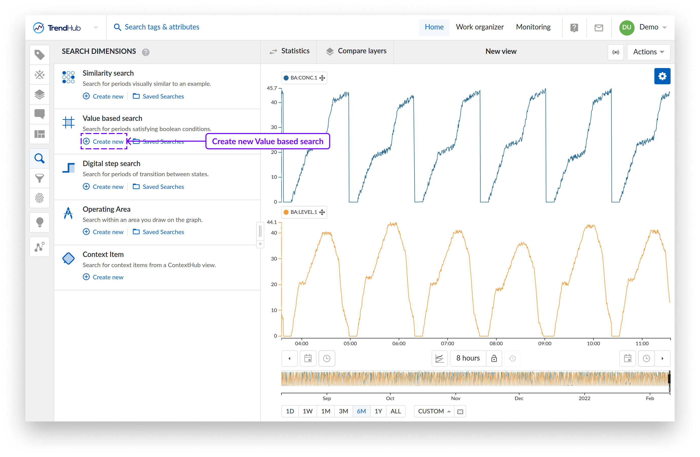

  1. Wählen Sie eine Reihe von Tags und den gewünschten Zeitraum.
  2. Klicken Sie im Suchmenü unter der Option Wertebasierte Suche auf 'Neu erstellen'.

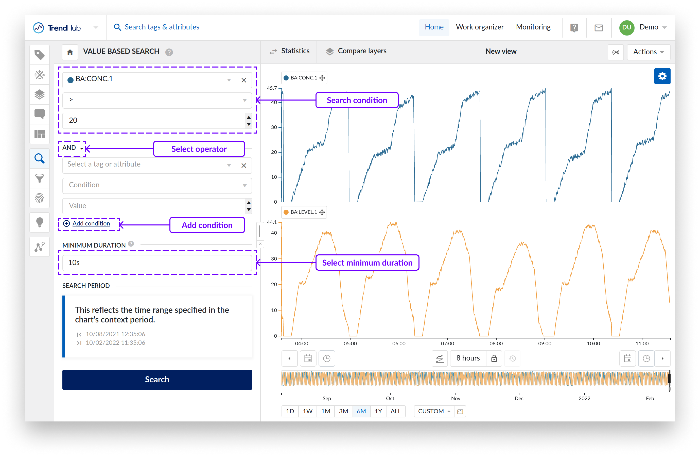

  • Wählen Sie den Tag oder das Attribut, das Sie interessiert. Nur aktive Tags sind im Dropdown-Menü verfügbar.
  • Geben Sie die Bedingung und den Wert für den ausgewählten Tag an.
  • Wenn Sie für digitale und String-Tags die Bedingung "=" verwenden, können Sie mehrere Zustände auswählen.
  • Fügen Sie mehrere Bedingungen hinzu, indem Sie auf den Link "Bedingung hinzufügen" klicken. Es können bis zu 10 Bedingungen kombiniert werden.
  • Durch Klicken auf den Logikoperator in der Wertebasierten Suche kann der Standardoperator 'AND' zwischen den Bedingungen durch einen 'OR'-Operator ersetzt werden.
    Es kann nur ein Operator für alle Suchbedingungen verwendet werden. Kompliziertere boolesche Logik, die auf Kombinationen von AND / OR / NOT-Operatoren basiert, wird derzeit nicht unterstützt. Dennoch können oft Filter verwendet werden, um indirekt eine komplexere Logik zu implementieren.
  • Passen Sie die Mindestdauer an, für welche die Ergebnisse den im Feld 'Mindestdauer' angegebenen Bedingungen entsprechen müssen. Dieser Parameter kann verwendet werden, um Rauschen herauszufiltern (kurze Spitzen, welche die angegebenen booleschen Bedingungen erfüllen).
    Die Einstellung der Indexauflösung bestimmt die maximale Auflösung, bei der Ergebnisse verfügbar sind. Das bedeutet, dass bei einer Auflösungseinstellung von 1 Minute keine Ergebnisse mit einer Dauer von weniger als 1 Minute gefunden werden.

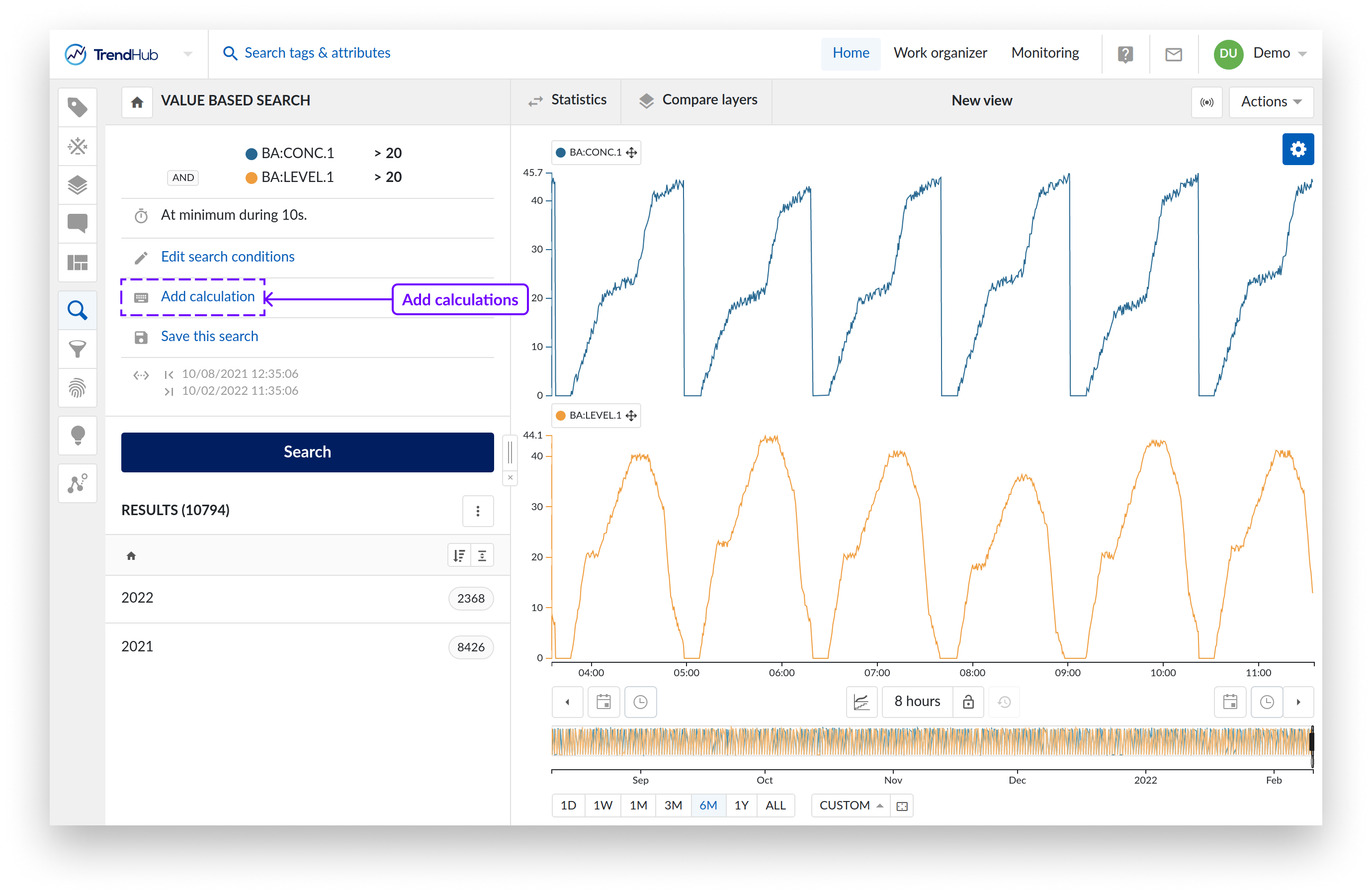

Sie können eine oder mehrere Berechnungen zu den Suchergebnissen und der Suchdefinition hinzufügen, indem Sie auf den Link 'Berechnung hinzufügen' klicken. Weitere Informationen über die Arbeit mit Berechnungen finden Sie unter Berechnungen auf Basis von Suchergebnissen.
Nachdem Sie eine Suche erstellt oder bearbeitet haben, klicken Sie auf den Link 'Diese Suche speichern' in der Suchübersicht, um sie zu speichern.
