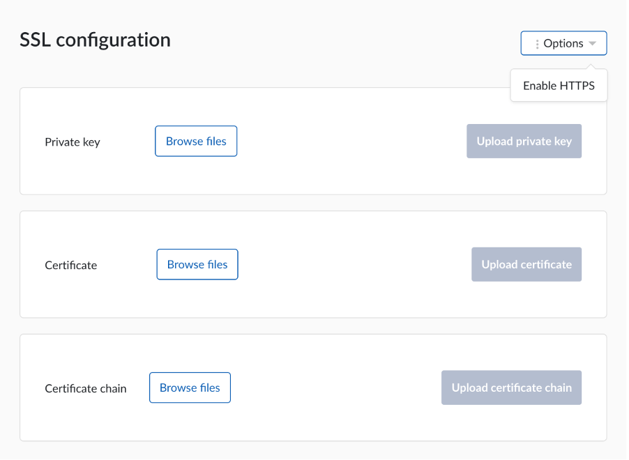

Sobald diese Voraussetzungen erfüllt sind, wechseln Sie zu ConfigHub und gehen Sie zum Menü Sicherheit ==> SSL, um sie hochzuladen. Nach dem Hochladen können Sie HTTPS über das Menü "Optionen" oben rechts aktivieren.
Die Aktivierung von HTTPS macht ConfigHub vorübergehend unbrauchbar, bis der Neustart des Dienstes abgeschlossen ist. Eine manuelle Aktualisierung von ConfigHub ist erforderlich. Drücken Sie F5, um zu versuchen, die Schnittstelle erneut zu laden. Wiederholen Sie den Vorgang, bis er erfolgreich ist.
Zertifikatskette: Wenn das Zertifikat direkt von der Stammzertifizierungsstelle ausgestellt wurde, laden Sie die Stammzertifizierungsstelle hoch, andernfalls laden Sie die Zwischenzertifizierungsstelle hoch, die das Zertifikat signiert hat.
