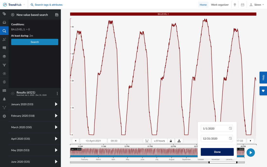

Der historische Zeitraum der Suchergebnisse kann im doppelten Schieberegler, der sich unten rechts auf Ihrem Bildschirm befindet, geändert werden. Standardmäßig deckt der doppelte Schieberegler die letzten 6 Monate ab. Wenn Sie Prozessdaten durchsuchen wollen, die älter als 6 Monate sind, muss die Einstellung des doppelten Schiebereglers angepasst werden. Dies können Sie tun, indem Sie auf den weißen Balken klicken und das gewünschte Start- und Enddatum des historischen Zeitraumes auswählen.
Der aktuell gewählte historische Zeitraum für Suchergebnisse wird in der Kopfzeile der Suchergebnisliste angezeigt, sobald eine Suche durchgeführt wurde.

Suchergebnisse im Jahr 2020 (angepasste Einstellungen des doppelten Schiebereglers)
Suchbedingungen:
Wertbasierte Suche (Value based search)
BA:LEVEL.1 > 0
Mindestens während: 2 min
Die Suche wurde am 12. April 2020 durchgeführt
Suchergebnisse:
Das Datumsformat in diesem Beispiel ist MM/TT/JJJJ basierend auf Englisch (US) als Browsersprache. Um das Datumsformat zu ändern, muss die Browsersprache geändert werden. Die meisten europäischen Sprachen zeigen das Datum im Format TT/MM/JJJJ an.
