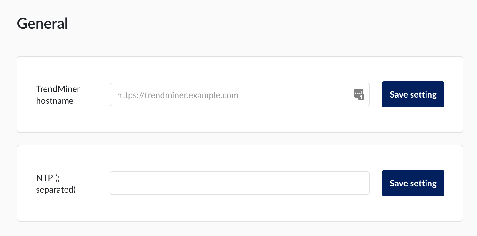

Der TrendMiner Hostname wird z.B. in Links von Monitoring-E-Mails verwendet, damit die Benutzer sich zu den Monitoring-Ergebnissen in TrendMiner durchklicken können.
Um die Daten mit NTP zu synchronisieren, geben Sie einen oder mehrere NTP-Server ein, getrennt durch ein Semikolon.

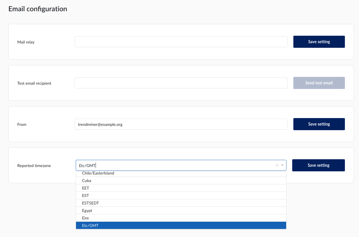

  • Mail-Relay: die IP-Adresse oder der Hostname des Mail-Relay-Servers, der für den Versand von z.B. Monitoring-Mails von TrendMiner verwendet wird.
  • Test-E-Mail-Empfänger: Geben Sie Ihre E-Mail-Adresse ein und klicken Sie auf "Test-E-Mail senden", um zu überprüfen, ob Ihr Mail-Relay korrekt konfiguriert ist.
  • Von: E-Mail-Adresse, die als "Von"-Feld für TrendMiner-E-Mails verwendet wird.
  • Gemeldete Zeitzone: Der Startzeitstempel ist standardmäßig auf UTC eingestellt. Die Zeitzone kann nach Bedarf angepasst und eingestellt werden.
