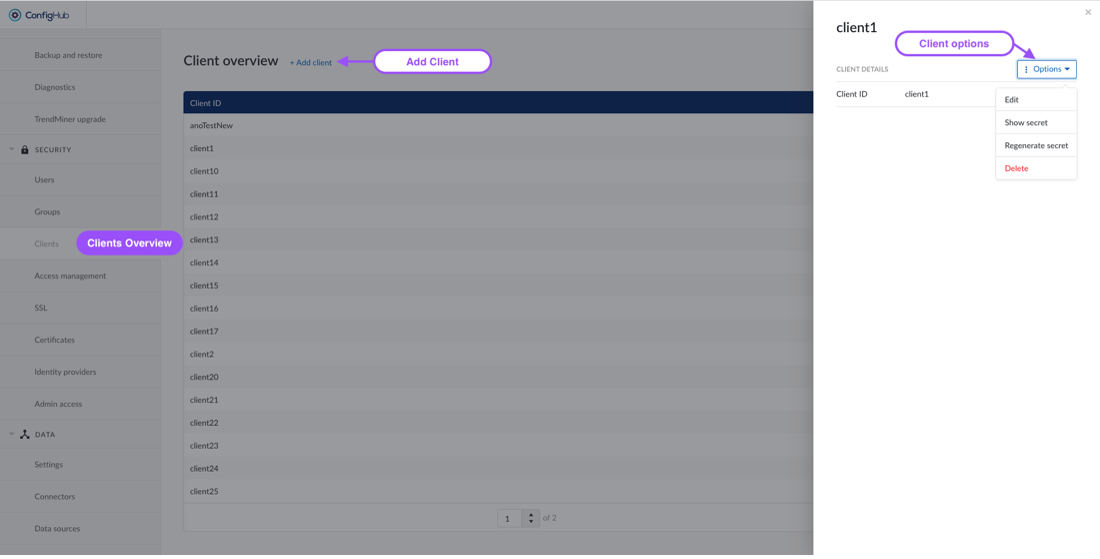

Kunden erstellen
TrendMiner ermöglicht die Erstellung eines Clients und eines Geheimnisses, um ein Token zu erzeugen, das in externen API-Aufrufen verwendet werden kann.
Um einen neuen Client zu erstellen, müssen Sie das Client-Menü unter der Rubrik "Sicherheit" aufrufen. Von dort aus können Sie über die Schaltfläche "+Client hinzufügen" neue Clients erstellen.
Sie werden aufgefordert, einen Namen (Kunden-ID) für Ihren Kunden einzugeben, der für externe Referenzen verwendet wird. Sobald der Kunde erstellt ist, können Sie ihn anklicken:
Bearbeiten Sie die Client-ID
Das Geheimnis des Kunden anzeigen
Generieren Sie ein neues Geheimnis
Löschen Sie den Client
Wenn Sie ein Geheimnis neu generieren, werden Ihr altes Geheimnis und Ihre Token ungültig. Diese Aktion kann nicht rückgängig gemacht werden.
Clients müssen einer Domäne/Einheit im Menü Zugriffsverwaltung genauso wie Benutzer/Gruppen hinzugefügt werden, um den Zugriff auf die Daten zu ermöglichen.

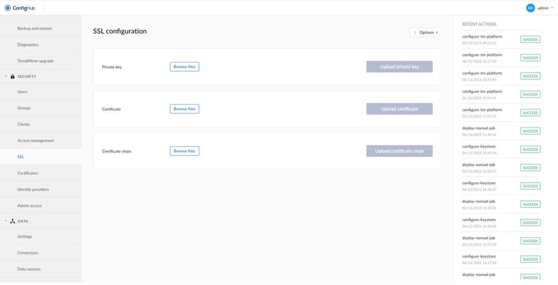

Um HTTPS zu aktivieren, sind drei Dinge erforderlich:
Privater Schlüssel
CSR für diesen privaten Schlüssel
Zertifikat-Kette
Die Erstellung eines CSR liegt in der Verantwortung des Kunden. Es ist für TrendMiner nicht möglich, dies zu tun.
Die Webserver-Software (Apache) unterstützt nur PEM-Zertifikate. OpenSSL kann verwendet werden, um Zertifikate in einem anderen Format in PEM zu konvertieren.
Sobald diese Voraussetzungen erfüllt sind, kann HTTPS über das Menü "Optionen" oben rechts aktiviert werden.
Die Aktivierung von HTTPS macht ConfigHub vorübergehend unbrauchbar, bis der Neustart des Dienstes abgeschlossen ist. Eine manuelle Aktualisierung von ConfigHub ist erforderlich. Drücken Sie F5, um zu versuchen, die Schnittstelle erneut zu laden. Wiederholen Sie den Vorgang, bis er erfolgreich ist.
Zertifikatskette: Wenn das Zertifikat direkt von der Stammzertifizierungsstelle ausgestellt wurde, laden Sie die Stammzertifizierungsstelle hoch, andernfalls laden Sie die Zwischenzertifizierungsstelle hoch, die das Zertifikat signiert hat.
Eine detailliertere Anleitung, was SSL ist, warum und wie man SSL in TrendMiner verwendet, finden Sie in diesem Dokument.

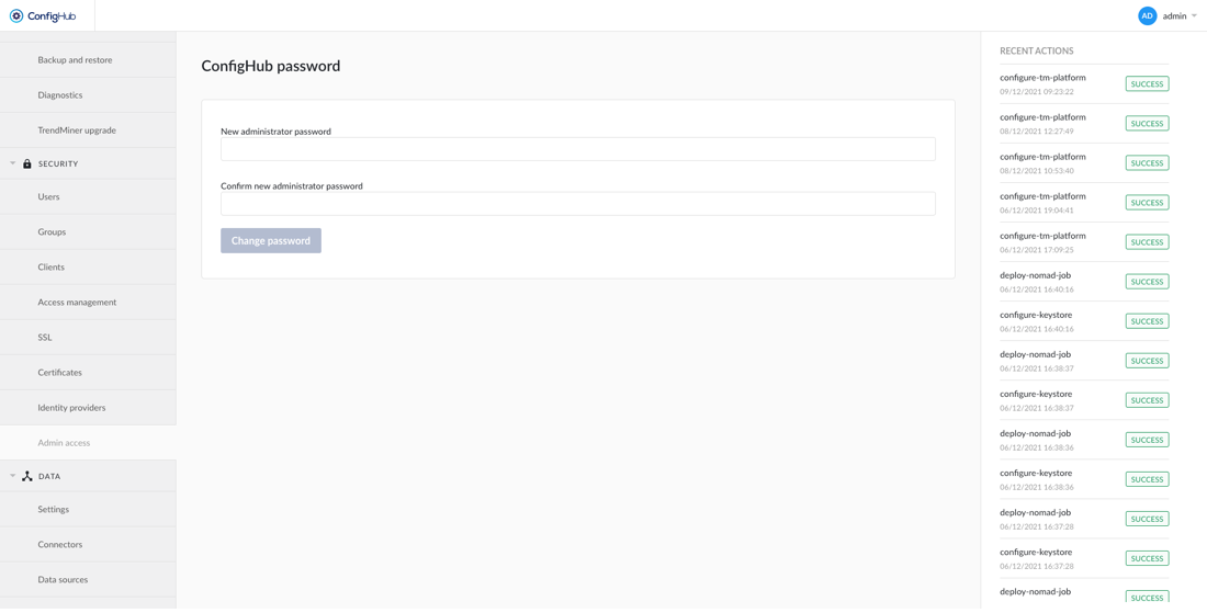

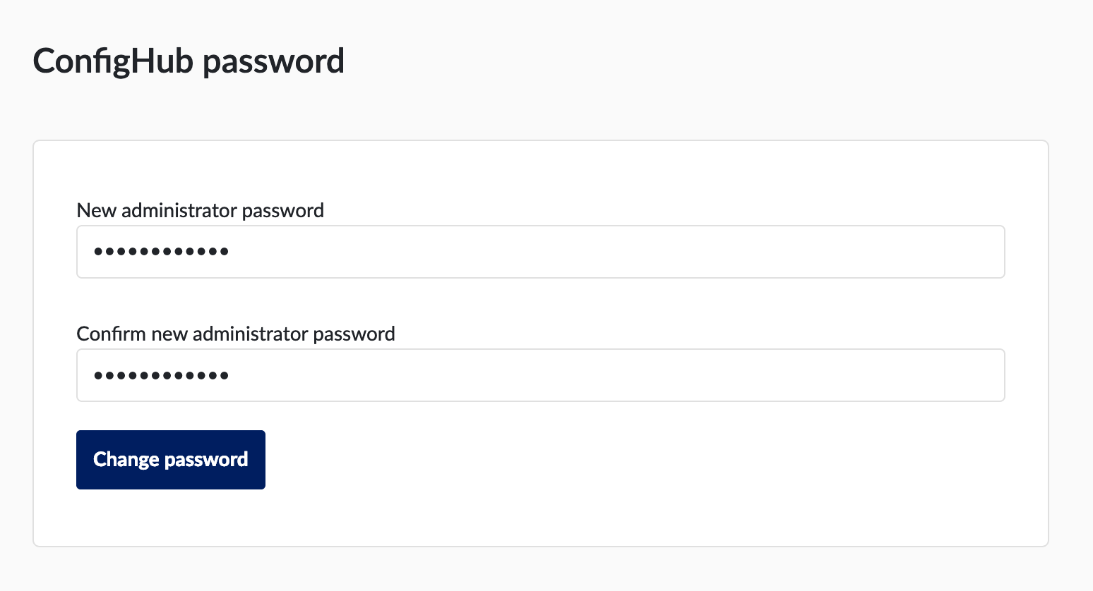

Über Admin Access kann das Passwort für den ConfigHub-Admin-Benutzer geändert werden.
Um das Administrator-Passwort von ConfigHub zu ändern, navigieren Sie zum Sicherheitsmenü und klicken Sie auf 'Admin-Zugang'. Geben Sie das neue Passwort zweimal ein und klicken Sie auf 'Passwort ändern'.
