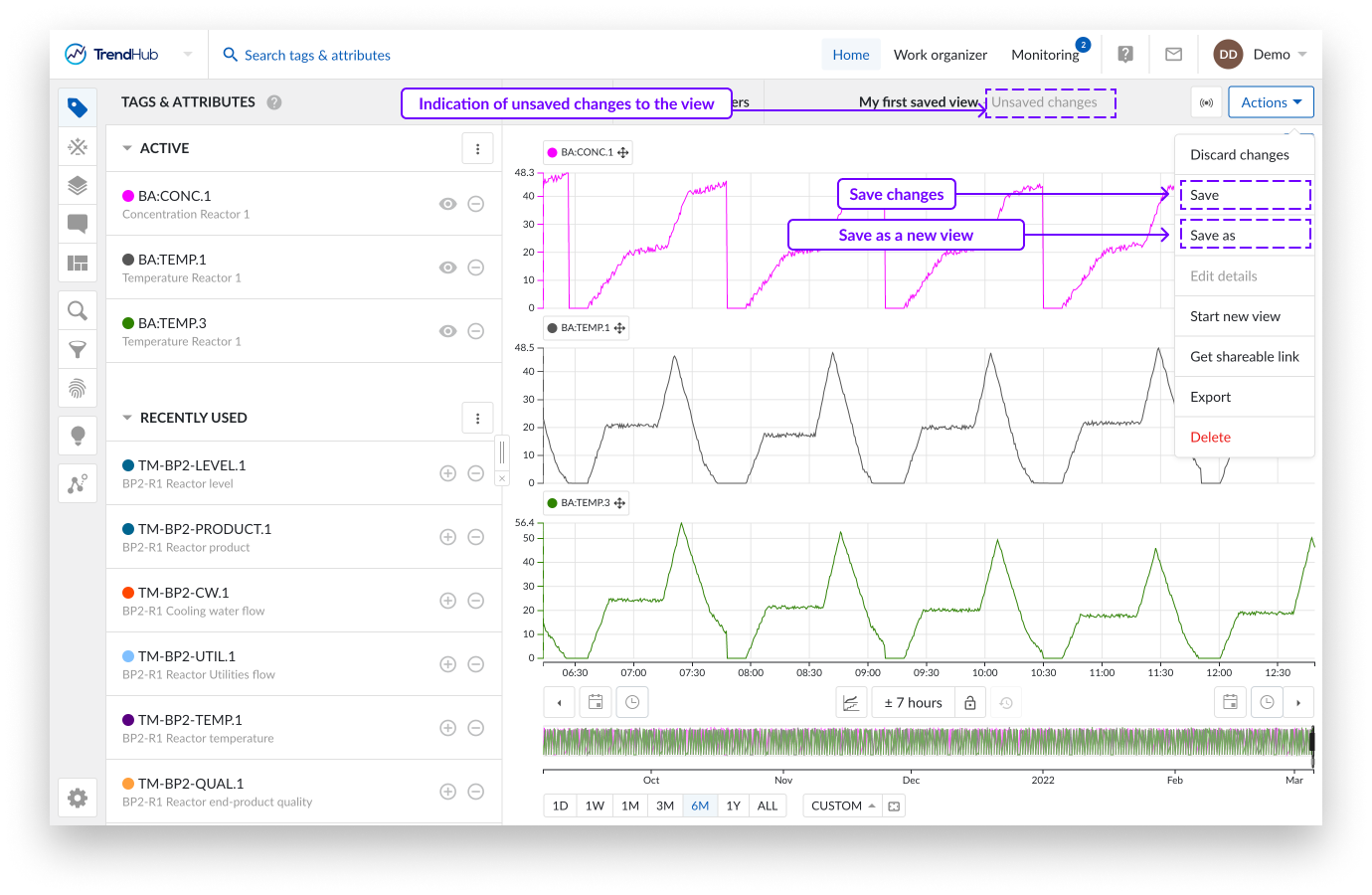

Aktualisieren des Inhalts einer Ansicht
Der Name der aktuell geöffneten Ansicht wird in der Ansichtsleiste angezeigt. Sobald Änderungen vorgenommen werden (z.B. der visualisierte Zeitrahmen wird geändert, neue Tags werden hinzugefügt,...), zeigt TrendMiner an, dass die Ansicht ungespeicherte Änderungen enthält.
Klicken Sie auf die Schaltfläche "Aktionen" und wählen Sie im Dropdown-Menü "Speichern", um die vorgenommenen Änderungen zu speichern. Wählen Sie "Speichern unter", um die aktuelle Visualisierung als neue Ansicht zu speichern.
Den Namen, die Beschreibung und den Speicherort der Ansicht können Sie mit der Aktion "Details bearbeiten" in der Ansichtsleiste bearbeiten.
  1. Klicken Sie auf die Schaltfläche "Aktionen", die sich oben rechts im Fokusdiagramm befindet.
  2. Klicken Sie auf Details bearbeiten. Es öffnet sich ein Ansichtsfenster auf der rechten Seite.
  3. Bearbeiten Sie die Felder nach Bedarf.
  4. Klicken Sie auf "Ansicht bearbeiten".
Wenn Sie Ihre Ansicht aktualisiert haben, stellen Sie sicher, dass Sie diese Aktualisierungen zuerst speichern, indem Sie auf die Schaltfläche "Aktionen" oben rechts im Fokusdiagramm und auf die Option "Speichern" klicken, bevor Sie die Details der Ansicht bearbeiten.

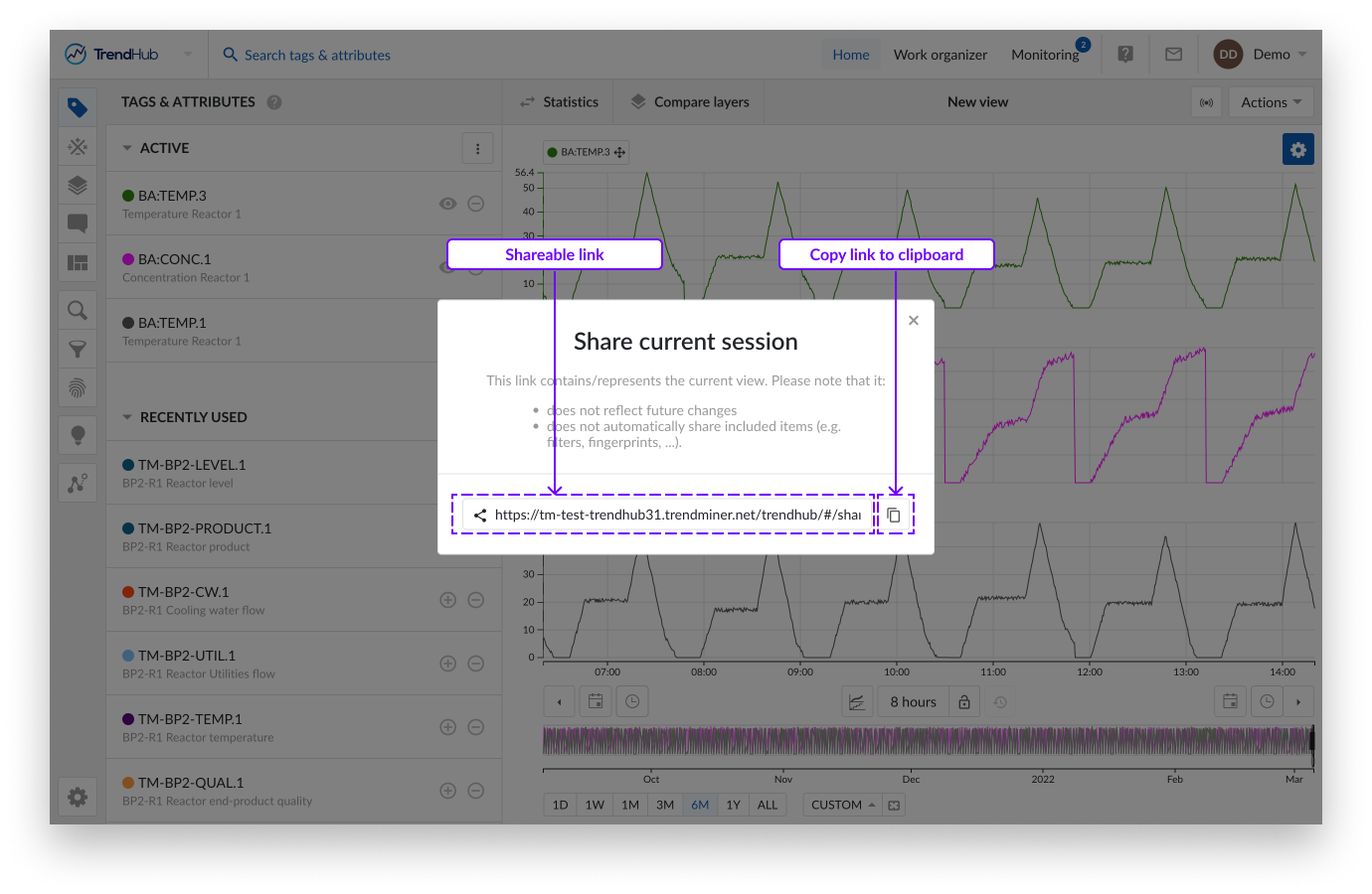

Eine Ansicht kann auf zwei Arten geteilt werden:
  • Indem Sie die gespeicherte Ansicht über den Work Organizer teilen
  • Durch die Erstellung eines teilbaren Links
Um zu erfahren, wie Sie Ihre Arbeit über den Work Organizer teilen können, fahren Sie hier fort. Eine Ansicht, die über den Work Organizer geteilt wird, zeigt immer den aktuellen Zustand dieser Ansicht.
Ein teilbarer Link hingegen ist ein statischer Verweis auf alles, was zum Zeitpunkt der Erstellung des Links visualisiert wurde. Zukünftige Änderungen werden nicht berücksichtigt. Ein teilbarer Link kann auch für nicht gespeicherte Ansichten erstellt werden.
Um einen teilbaren Link zu erstellen, klicken Sie auf "Aktionen" und wählen Sie in der Dropdown-Liste "Teilbaren Link". Sie können den Link ganz einfach aus dem Pop-up kopieren.
Alle Details zu einer Ansicht, Tags, Attributen, Farben, Achsenskalierungen, Verschiebungen, Gruppen, ausgewählten Zeitrahmen, Ebenen sowie grafischen Darstellungen (inkl. Diagrammeinstellungen), mit Ausnahme möglicher eingeschlossener Elemente (Filter und Fingerprints), sind in einem teilbaren Link enthalten.
