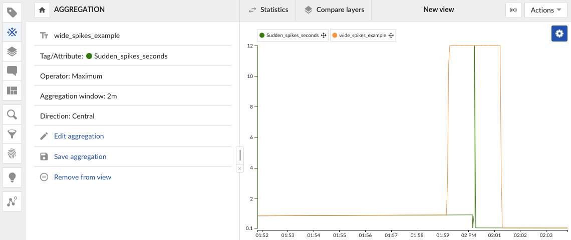

  1. Créez une agrégation maximale de la balise originale avec une fenêtre d'agrégation centrale égale à deux fois la résolution de l'index. Cela permet de créer un tag qui crée un pic d'au moins deux fois la résolution de l'index, même si l'événement d'origine n'était que très court.
  2. Event Search
    Effectuez une Recherche de valeur sur le nouveau Tag d'agrégation qui est supérieur au seuil. L'utilisation de la durée minimale par défaut de deux fois la résolution de l'index devrait maintenant permettre de trouver tous les cas où la balise d'origine a dépassé le seuil, quelle que soit sa durée.
