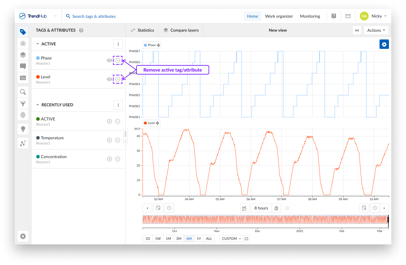

Ouvrez le menu des tags et attributs
  1. Ouvrez le menu des tags et attributs.
  2. Cliquez sur l'icône de suppression Minus_icon.pngcôté du tag ou de l'attribut actif que vous souhaitez supprimer.
Les tags ou attributs désélectionnés seront déplacés vers la liste des utilisations récentes pour un accès rapide au cas où vous en auriez à nouveau besoin.
Il existe également une option "Tout masquer" et "Tout effacer" sous le bouton à 3 points dans l'en-tête de la section active à droite. La section ”récemment utilisé” possède le même bouton mais uniquement l'option "Tout effacer".
