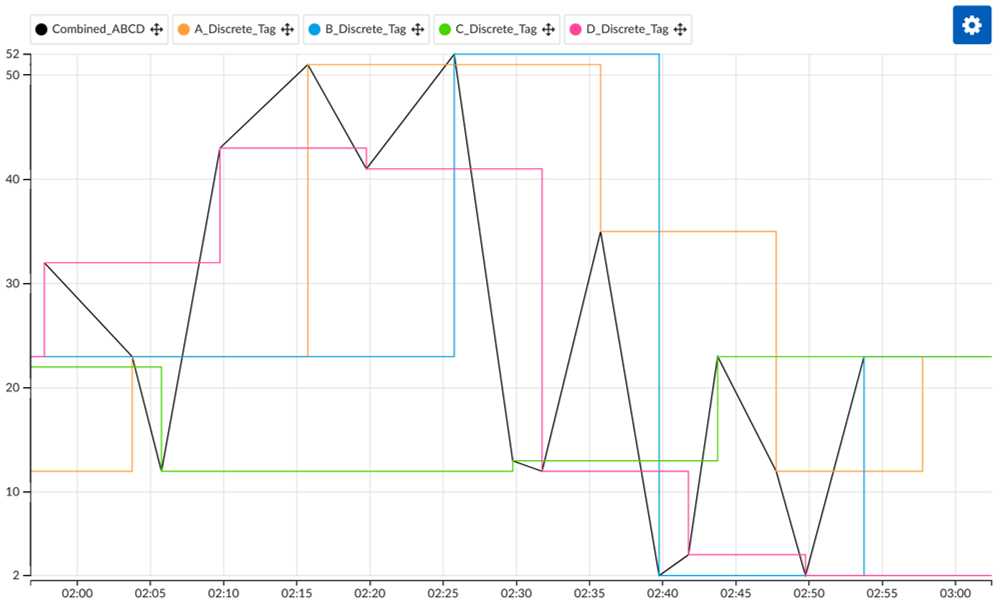

Combinaison de plusieurs tags discrets en un seul
Cette astuce montre comment combiner plusieurs tags discrets en un seul. La nouvelle balise affichera toujours la dernière valeur si une balise change et que les autres ne changent pas.
Créez un nouveau Tag qui recherche un changement dans l'un des tags discrets qui doivent être combinés. La formule peut être étendue en conséquence si plus de deux balises doivent être englobées.

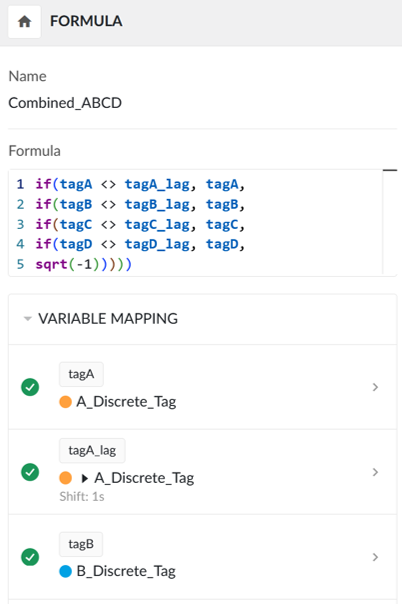

Formule :
if(tagA <> tagA_lag, tagA,  if(tagB <> tagB_lag, tagB,  if(tagC <> tagC_lag, tagC,  if(tagD <> tagD_lag, tagD,  sqrt(-1)))))
Cartographie variable :
  • TagA = 1er Tag discret (pas de décalage)
  • TagA_lag = 1er Tag discret (décalage : 1s)
  • Idem pour TagB, TagB_lag, TagC, TagC_lag, TagD et TagD_lag
