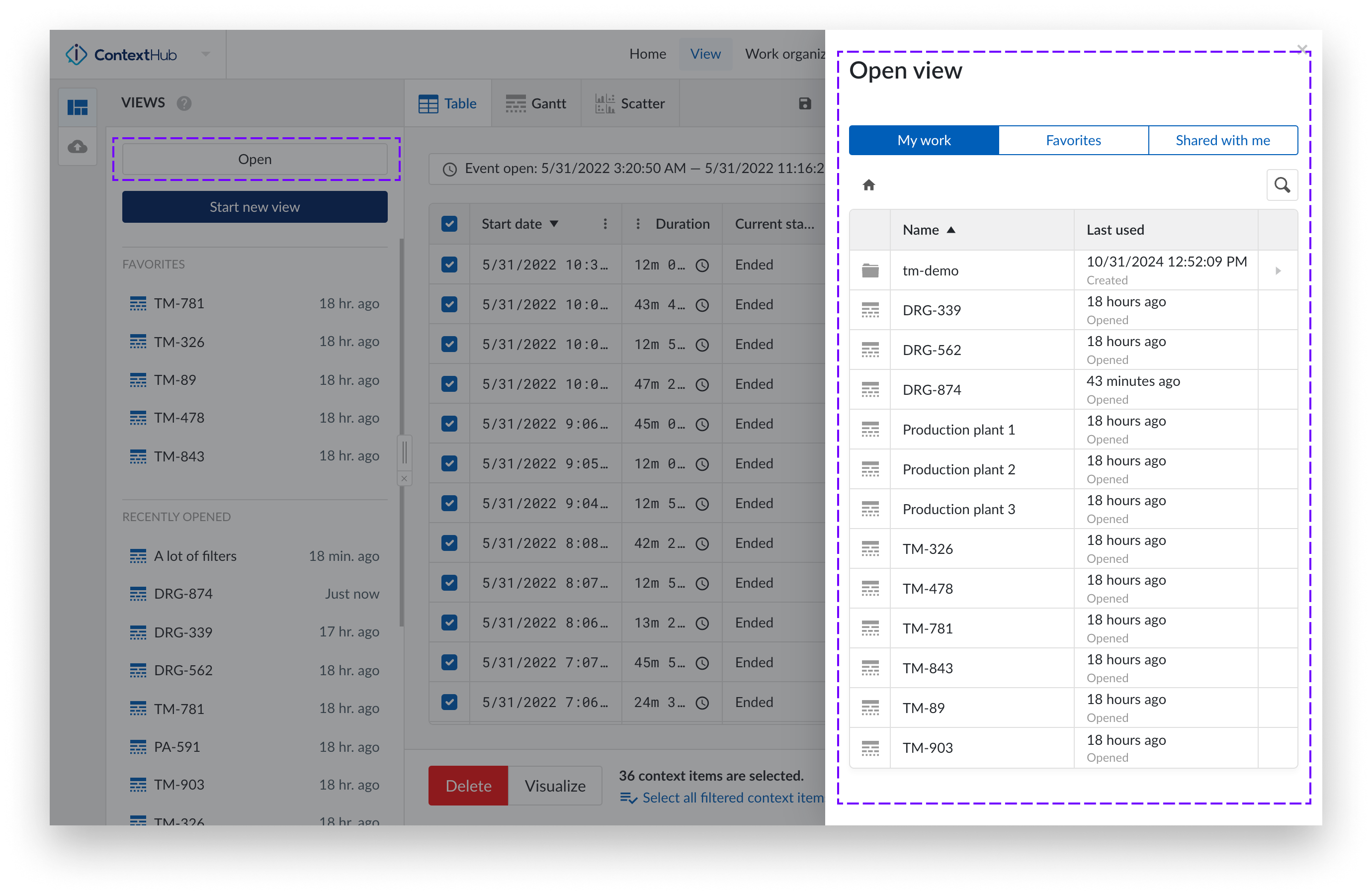

Para abrir una vista de contexto, haga clic en el icono de vistas de la barra de la izquierda. Se abrirá el panel del organizador de trabajo, que le permitirá buscar una vista y acceder a sus elementos recientes y favoritos.
Mientras que la lista «Favoritos» muestra hasta cinco de sus elementos favoritos, la lista «Abiertos recientemente» muestra los elementos a los que ha accedido más recientemente. Esto proporciona un acceso rápido a las vistas contextuales más utilizadas.
Para buscar otras vistas contextuales, haga clic en «Abrir». Aparecerá el panel de navegación del organizador de trabajo, que le permitirá buscar y seleccionar la vista contextual que necesita.

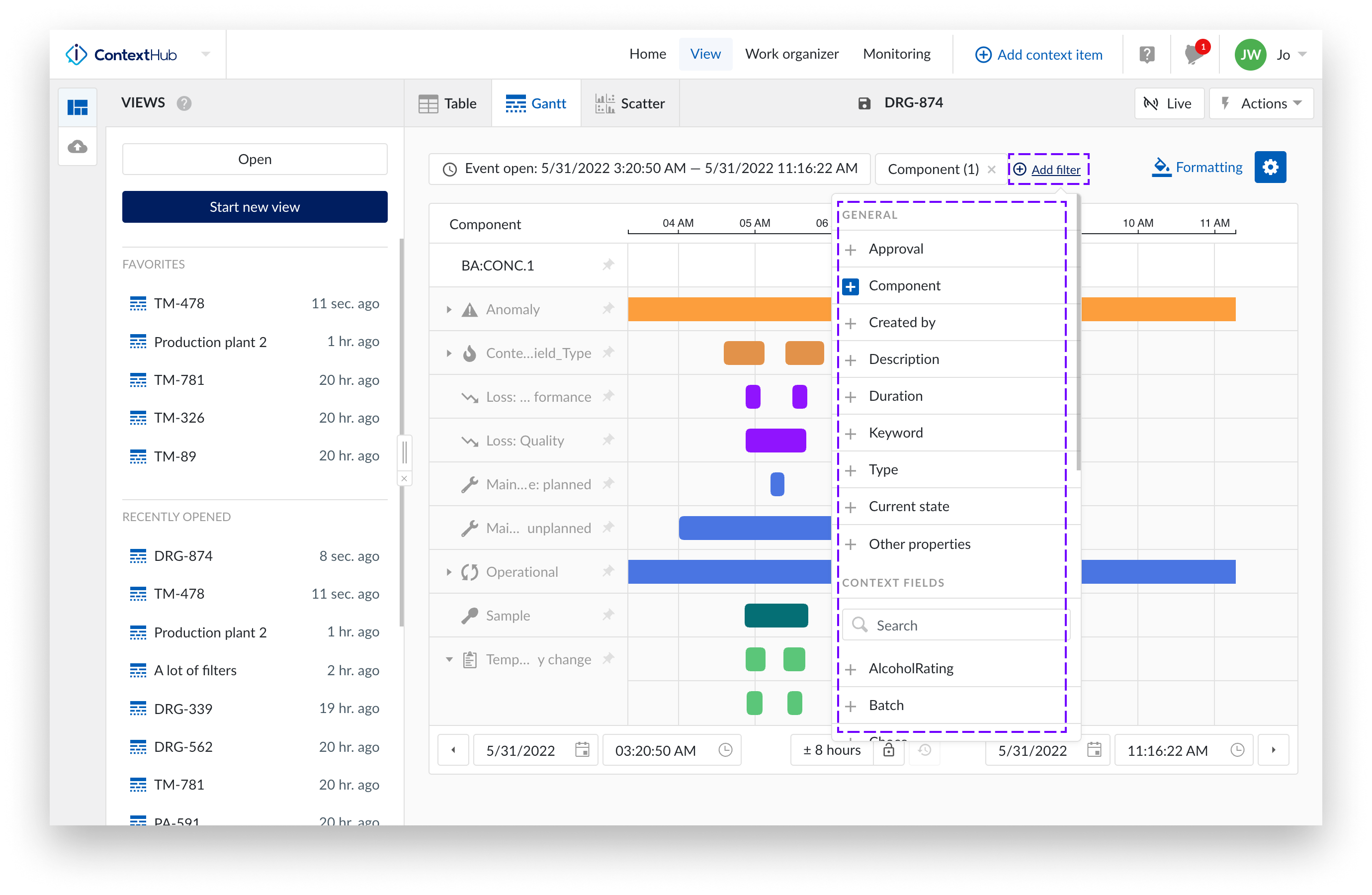

Filtre sus vistas contextuales para crear una vista más centrada. Se puede crear una vista aplicando filtros específicos a elementos de contexto. En primer lugar, determine qué desea examinar en el contenido de la vista y, a continuación, cree una consulta de filtro. Puede filtrar basándose en cualquiera de los campos disponibles en los elementos de contexto.
Abra o cree una nueva vista y, a continuación, haga clic en la función «+Añadir filtro». Elija entre diversos tipos de filtro, como Aprobación, Componente (con filtro de jerarquía), Creado por, Descripción, Duración, Palabra clave, Tipo, Estado actual, Otras propiedades y Campos de contexto.

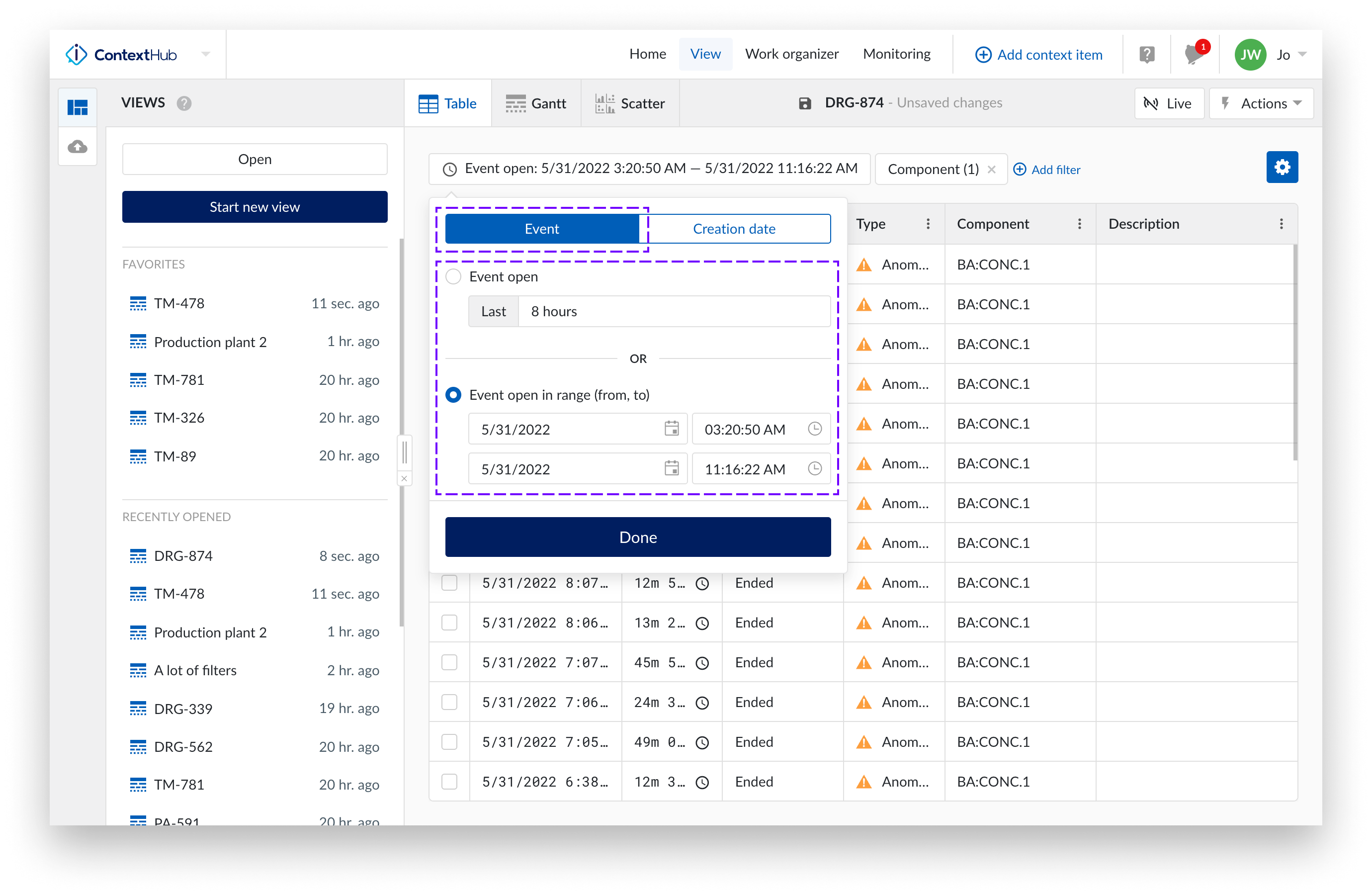

Filtro de tiempo
Puede filtrar una vista por marcos temporales, por ejemplo:
  • Fecha de inicio del evento
  • Fecha de creación de los elementos de contexto
Para filtrar por marco temporal, puede:
  • Seleccionar un periodo preestablecido (por ejemplo, «8 horas») para un evento.
  • Seleccione un periodo de tiempo específico para un evento.
  • Utilice el botón «Fecha de creación» para filtrar por fecha de creación del elemento, con opciones de «antes» y «después».
  • Elija un marco temporal específico para una fecha de creación.
Además, puede activar el «Modo Directo» para actualizar automáticamente el gráfico de cuadrícula y mostrar los nuevos elementos a medida que se añaden.
Una vez realizada la selección, haga clic en «Listo» para aplicar el filtro y centrarse en los elementos de contexto dentro del periodo elegido.
