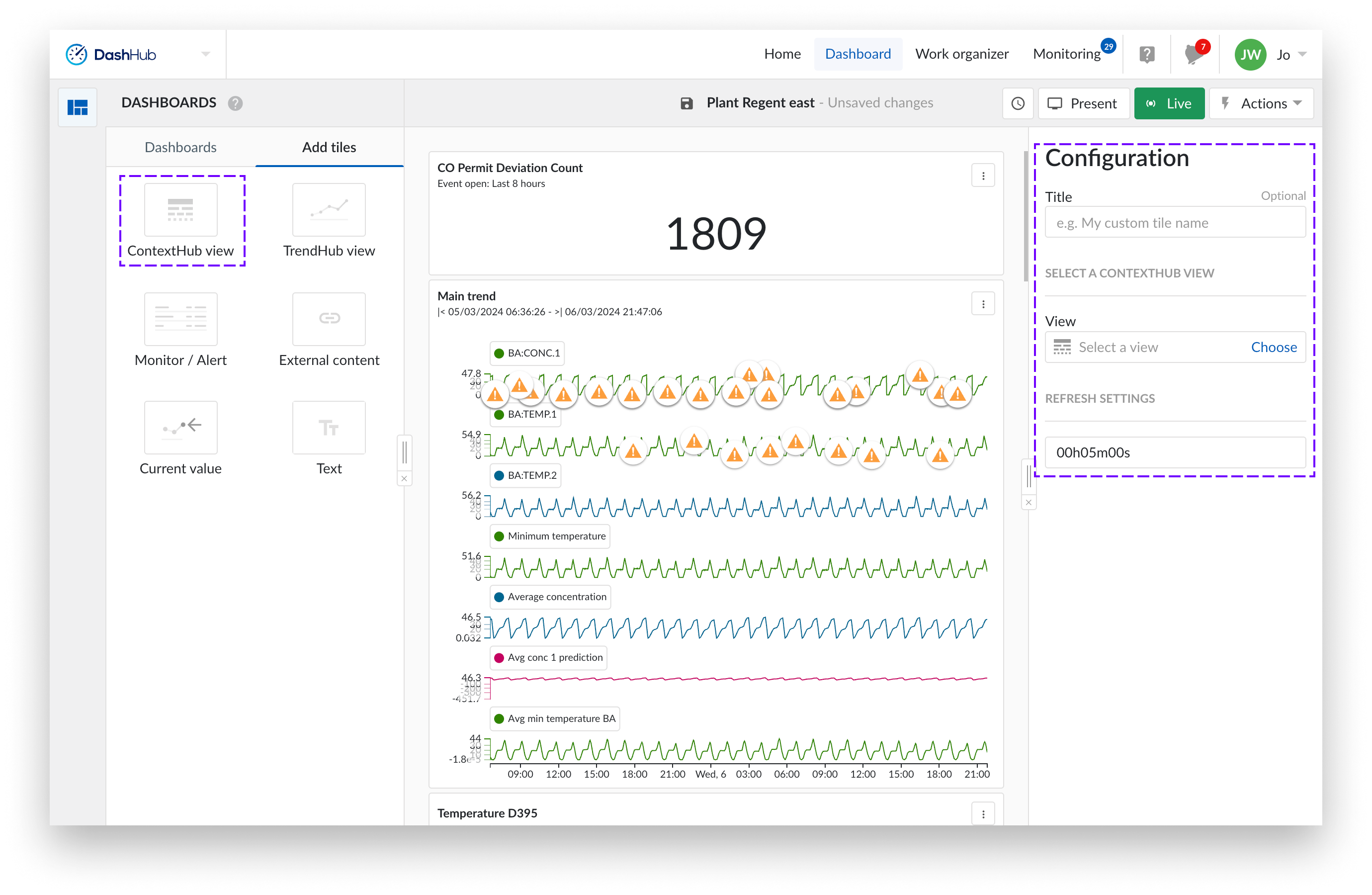

Tras añadir este tipo de ventana en la pestaña «Añadir ventanas» del panel lateral y seleccionar la vista contextual deseada, puede elegir un modo de visualización. Hay cuatro modos de visualización disponibles, cada uno de los cuales sirve para un propósito específico:

  1. Inicie un nuevo Dashboard o abra uno ya existente.
  2. Seleccione «Añadir Ventanas» para crear una nueva ventana. Puede añadir la ventana al Dashboard arrastrándola al mismo o haciendo doble clic sobre ella.
  3. Aparece un panel lateral en la parte derecha de la pantalla.
  4. Añada un título de su elección. Por defecto, toma el nombre de la vista.
  5. Haga clic en «Seleccionar una vista» para abrir el organizador de trabajo y elija una vista.
  6. Seleccione la vista contextual que desee.
  7. Seleccione el modo de visualización de su elección (Recuento, Tabla, Gantt o Dispersión).

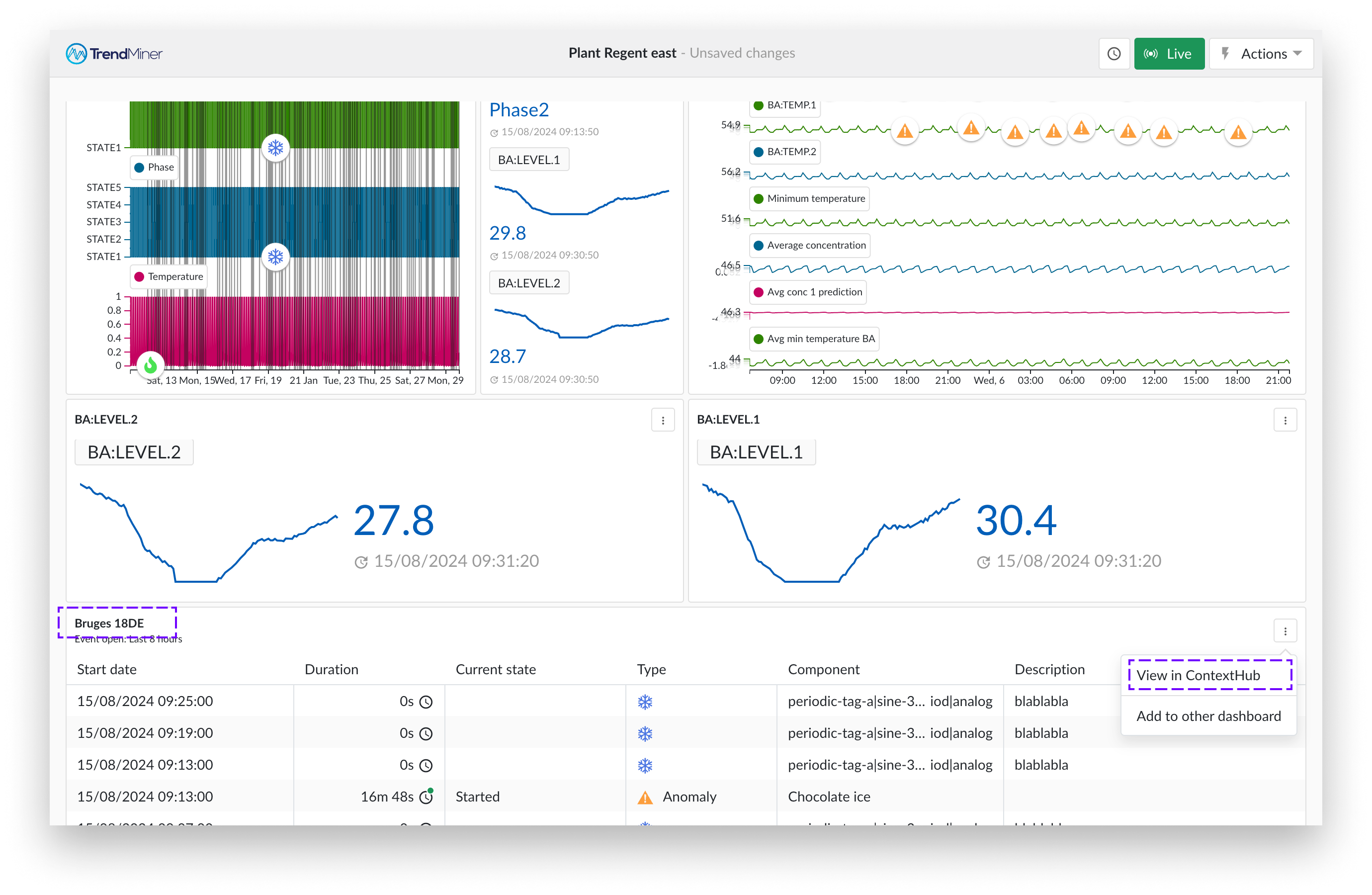

Abrir Ventana contextual en ContextHub
Haga clic en el icono de los tres puntos verticales de la esquina superior derecha de su ventana y seleccione «Ver en ContextHub», o simplemente haga clic en el título de la ventana contextual.
