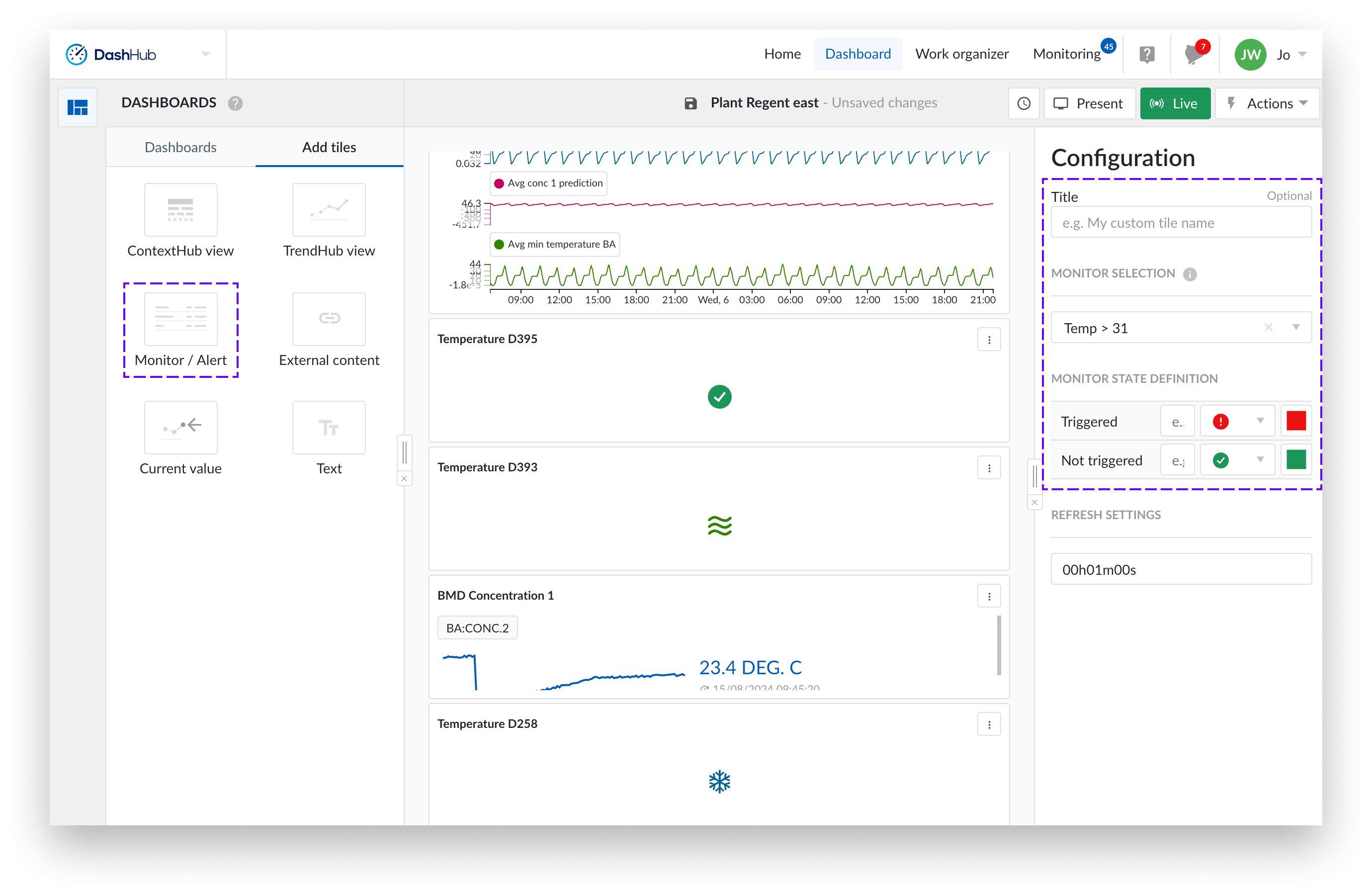

  1. Inicie un nuevo Dashboard o abra uno ya existente.
  2. Seleccione «Añadir Ventanas» para crear una nueva ventana. Puede añadir la ventana al Dashboard arrastrándola al mismo o haciendo doble clic sobre ella.
  3. Aparece un panel lateral en la parte derecha de la pantalla.
  4. Añada un título de su elección. Por defecto, toma el nombre de la vista.
  5. Haga clic en «Seleccionar monitor» y elija un monitor.
  6. Proporcione definiciones textuales y visuales mediante iconos y colores para el estado normal (sin resultados de búsqueda) y el estado activado (resultados de búsqueda).
