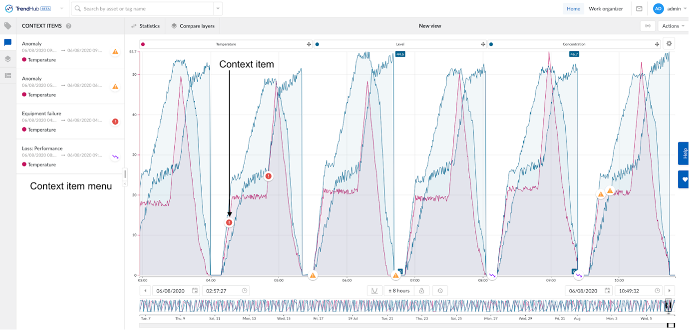

El menú Context Item
El menú Context Item muestra un resumen de todos los contextos dentro del intervalo de tiempo de enfoque de todos los tags visibles.

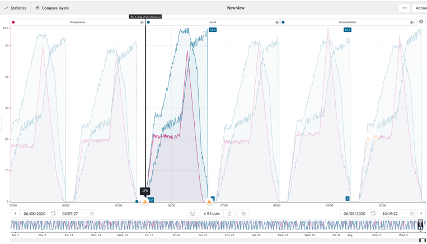

Al crear contexto sobre un periodo en el gráfico de enfoque, el scooter presentará información de rango que resalta el inicio y el final del periodo seleccionado. En el gráfico aparecerán dos iconos para este Elemento, resaltando el inicio y el final del evento.

Haga clic en el icono del Context Item en el gráfico o;
Abra el menú de elementos contextuales seleccionando el botón "Context Item" en el menú de TrendHub. Haga clic en un elemento o icono de elemento del menú.
En el menú de elementos contextuales se muestran el tipo de elemento (título e icono), la hora de inicio y fin del elemento contextual, el tag o el nombre del atributo. Los elementos están ordenados por fecha.

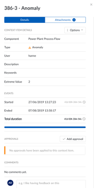

En ambos casos aparecerá un panel lateral a la derecha de la pantalla. El panel contiene el contexto ya creado para el Elemento.
En el panel contextual recién abierto puede añadir más contexto a su Elemento, incluyendo;
Adjuntos
Comentarios
Si su elemento es un evento de periodo, también puede identificar las duraciones de periodo de cada Evento dentro de su panel de Context Item; tanto numérica como visualmente a través de una barra azul. Esta información sobre la duración es muy útil a la hora de orientar los tiempos de ciclo, por ejemplo los lotes que tardaron más de 2,5 horas. El tamaño de cada segmento de la barra se correlaciona con la duración del evento; también está disponible la duración total, que es la suma de todos los eventos de un proceso determinado.

Cuando se selecciona una zona gris y se añade un elemento de contexto, aparecen dos iconos de elementos de contexto. Cuando pase el ratón por encima del primero de los dos elementos emparejados, el periodo intermedio se resaltará sobre el resto del gráfico de tendencias. Esta función resulta especialmente útil cuando su gráfico está repleto de elementos de contexto.

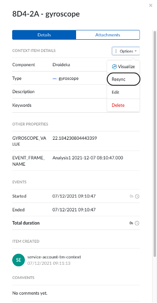

Resincronización de Context Items
Puede actualizar activamente los elementos de contexto desde el sistema de origen si cree que algo ha ido mal, por ejemplo, los datos de contexto se han corrompido o han quedado obsoletos.
En cualquier momento, puede alinear los detalles de sus Context Items con sus datos de origen, a través del panel de detalles de cualquier Context Item que proceda de un sistema fuente externo. Cuando decida resincronizar, se llevará a cabo una comprobación del sistema fuente para identificar cualquier actualización en el marco de eventos original. Cualquier actualización nueva se identificará y, a continuación, se reflejará en TrendMiner.
Para resincronizar un Elemento:
Abra una Vista Contextual.
Seleccione un Context Item y abra el panel de detalles.
Pulse el botón "Opciones".
Seleccione "Resincronizar".

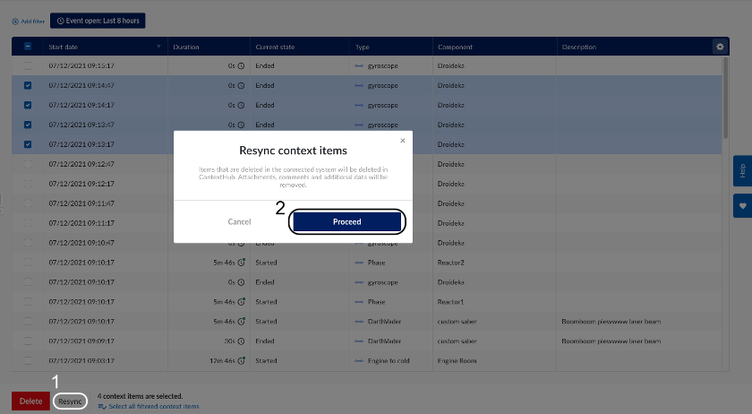

Resincronización masiva
Existe una opción de resincronización masiva a disposición de los administradores de ContextHub. Esto puede hacerse dentro de una vista de ContextHub, en modo tabla.
Haga clic en las casillas de verificación de los Elementos de interés en una Vista Contextual.
A continuación, pulse el botón "Resincronizar" situado en la base de la tabla. Aparecerá una ventana emergente.
Pulse el botón "Continuar".
Las tareas de resincronización completadas se resaltan en el centro de notificaciones. Las notificaciones destacarán si una sincronización ha tenido éxito o no, y si se han eliminado o actualizado elementos.
