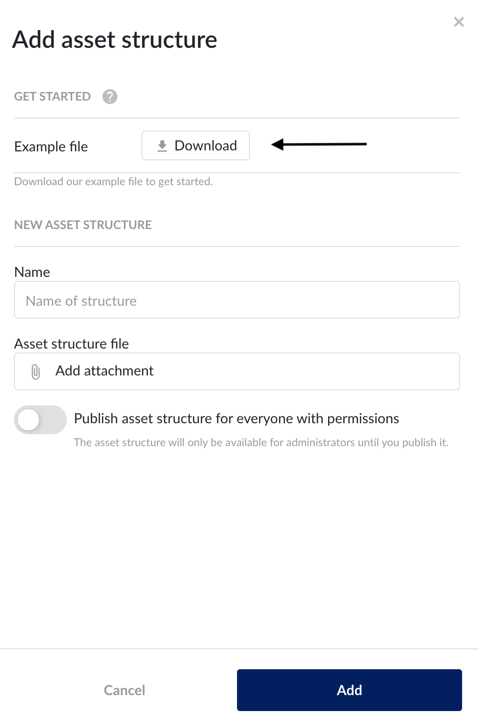

Haga clic en la opción Añadir Asset structure.
A la derecha de la pantalla se abre un panel lateral "Añadir Asset structure". Descargue el archivo de ejemplo puesto a su disposición en el panel lateral.

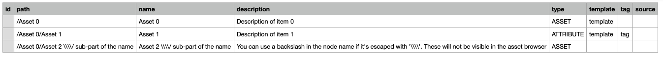

A continuación se muestra el archivo de ejemplo, abierto con una herramienta de hoja de cálculo:
El padre de un nodo (fila única) debe definirse por encima de sus hijos
El marcado del archivo requiere que utilice el marcado CSV con una coma (,) como separador y todos los valores opcionalmente entrecomillados con "
Encoding must be UTF-8
La ruta es la ruta completa del Equipos. Debe incluir el nombre. Y el nombre debe ser coherente en su uso. Esto significa ortografía y uso de mayúsculas y minúsculas coherentes.
Cuando cargue una estructura AF completamente nueva, el campo fuente debe estar vacío. Verá que tras la carga inicial y cuando se cree el árbol AF, el campo fuente se rellenará automáticamente al descargar la estructura AF. Encontrará más detalles en la sección "Actualización de la estructura de Equipos CSV".
Importante
Desde la pantalla de configuración de la estructura de Equipos (ContextHub → Config → Asset structure) descargue su estructura de Equipos actual. De esta forma su lista de Equipos y atributos tendrá una columna llamada 'id'. Este id es el identificador único del activo o atributos en el sistema TrendMiner. De esta forma, sabremos que cuando actualice una de las filas de su archivo csv, a qué activo del sistema TrendMiner se está refiriendo. También se rellena ahora la columna de origen.
Para actualizar una fila, asegúrese de que la columna "id" de su fila está rellenada. Aquí puede editar la ruta, el nombre, la descripción, el tipo, la plantilla y el tag. La columna de origen no puede actualizarse.
Cuando actualice el nombre de un elemento, también deberá actualizar la ruta.
Para las nuevas entradas en la estructura, deje vacío el campo "id". En el campo fuente, debe copiar y pegar el id de la fuente de las otras filas. Este id es el mismo en todas las filas y único por árbol de Equipos.
Para eliminar entradas, elimine las filas del archivo CSV para borrar el Equipos o atributo de la estructura de Activos de TrendMiner.
Columnas obligatorias en el archivo csv:
Ruta
Nombre
Tipo (puede ser ASSET (sin referencia a datos de tags), ATTRIBUTE (con referencia a datos de tags)
Tag con prefijo historiador (si tipo = ATRIBUTO) (ej: [PI18]BA:NIVEL.1)
Fuente: Es el identificador del árbol csv de Equipos. Tiene que estar presente en cada línea
El ID es obligatorio para las actualizaciones, de lo contrario se intentará crear el Equipo y se devolverá un error: Equipos con ruta {0} ya existe con ID {1}. Debe utilizar este ID si desea volver a habilitar el nodo.
El prefijo sólo es necesario cuando tenemos varios historiadores. Si sólo hay uno, el prefijo no es necesario.
La fuente es obligatoria al actualizar. Al añadir una nueva Asset structure, es obligatorio que esté vacía.
Una vez rellenado su archivo CSV:
Introduzca un nombre para su Asset structure.
Añada el archivo haciendo clic en el botón "Añadir anexo" del panel lateral "Añadir estructura de Equipos". Seleccione el archivo.
Haga clic en el botón "Añadir" en la base del panel. Su nueva Asset structure se añadirá ahora a su menú de Asset structure en ContextHub. Recibirá una notificación cuando haya terminado. Si hubiera algún error en el archivo, se generará un archivo de error con mensajes de error para filas específicas.
Para activar la estructura de Equipos recién cargada, haga clic en el interruptor "Publicar estructura de Equipos para todos los que tengan permisos".
Pulse el botón de guardar.
Una vez publicada, su nueva estructura de Equipos estará disponible en el Buscador de Equipos de la plataforma cuando se abra. Las estructuras de activos no publicadas sólo están disponibles para los administradores.
Se pueden publicar varias estructuras de activos cargadas y ponerlas a disposición en el Buscador de activos en cualquier momento.

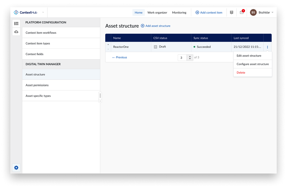

Para reconfigurar la estructura de sus Equipos:
Haga clic en los tres puntos verticales situados a la derecha de cada fila de Asset structure en el ContextHub. Aparecerá un pequeño menú desplegable.
Seleccione "Configurar Asset structure". Se abrirá un panel lateral con los datos CSV de su Asset structure.

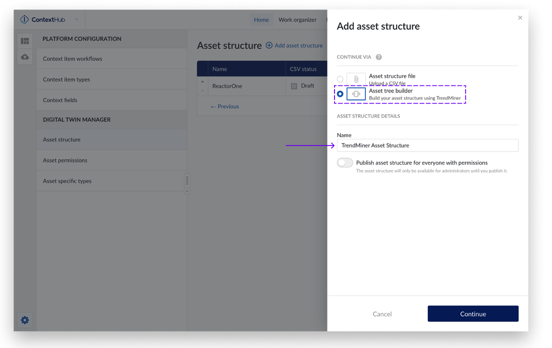

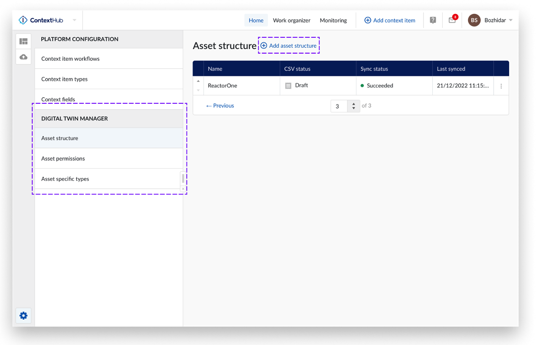

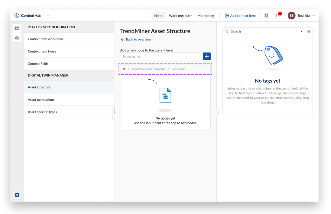

El constructor de árbol de Equipos, parte del Gestor de Gemelos Digitales, proporciona funcionalidad para construir nuevas o editar existentes (importadas por un CSV) jerarquías de activos en TrendMiner. Se puede encontrar en la Configuración de la plataforma -> Asset structure -> Add asset structure y luego en "Configure via" seleccionando la opción "Asset tree builder".
Haga clic en el ícono de ajustes ubicado en la esquina inferior izquierda de la pantalla para acceder a la configuración.
A continuación, seleccione un nombre para la Asset structure que desea construir y pulse en "Continuar".

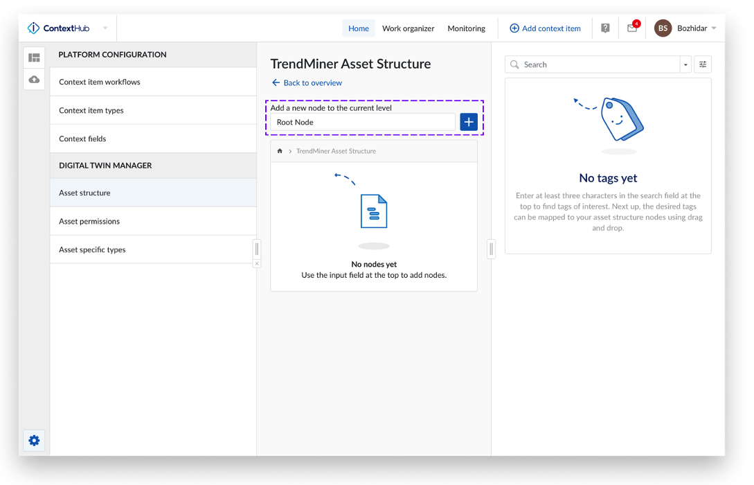

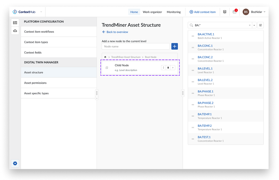

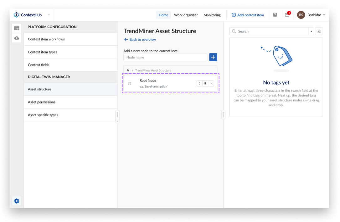

En el "Asset tree builder" puede configurar sus propias Asset structure, dentro de TrendMiner. Puede empezar añadiendo un nodo, lo que se hace introduciendo un nombre de nodo y pulsando el botón más.
Una vez hecho esto, debería aparecer un nuevo nodo como se muestra a continuación.

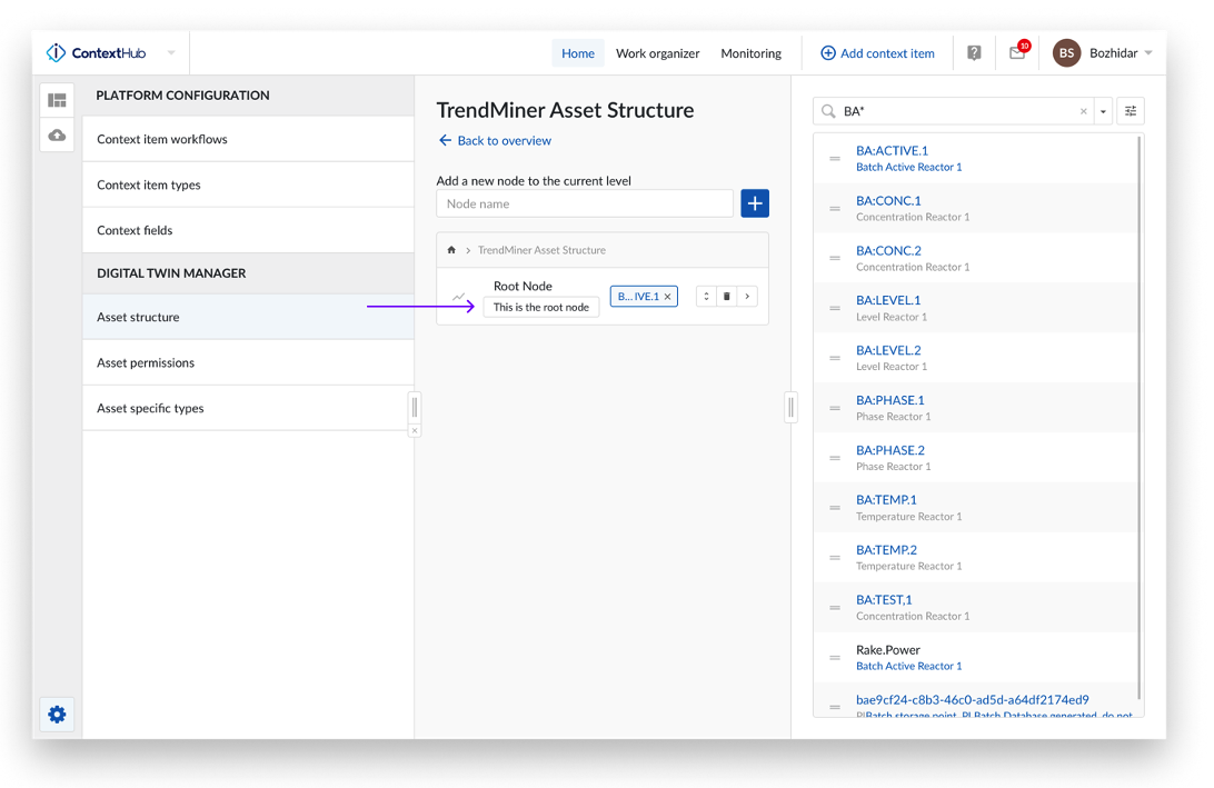

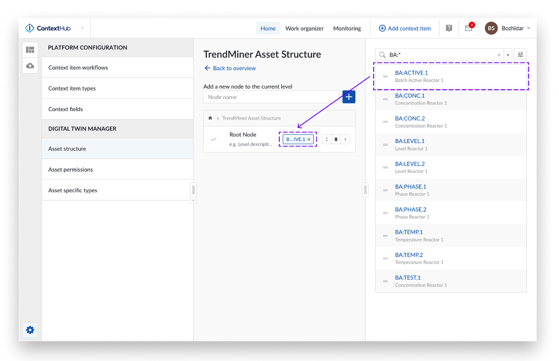

Los datos de series temporales pueden adjuntarse a un nodo. Para ello, utilice la barra de búsqueda de la derecha para encontrar la entidad de serie temporal deseada y, a continuación, arrástrela y suéltela en el nodo especificado. Sólo se puede adjuntar una entidad de serie temporal a un nodo.
Un nodo puede tener una "Descripción", que puede añadirse haciendo clic en el marcador de posición de la descripción, situado justo debajo del nombre del nodo.

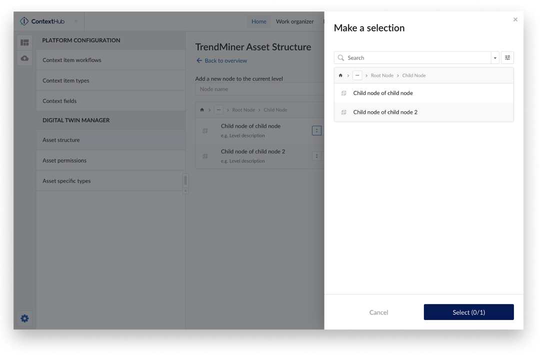

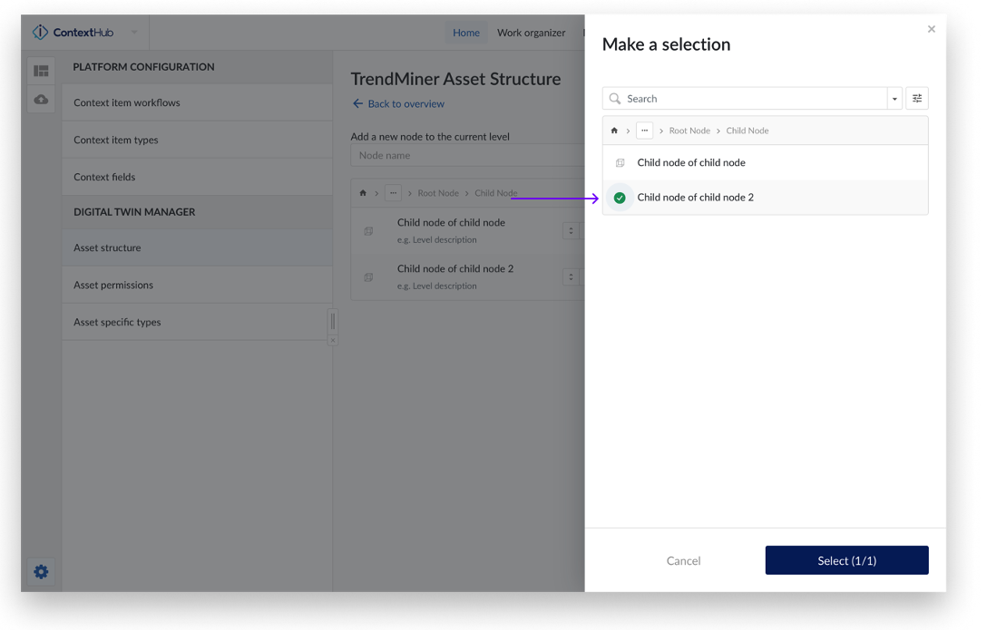

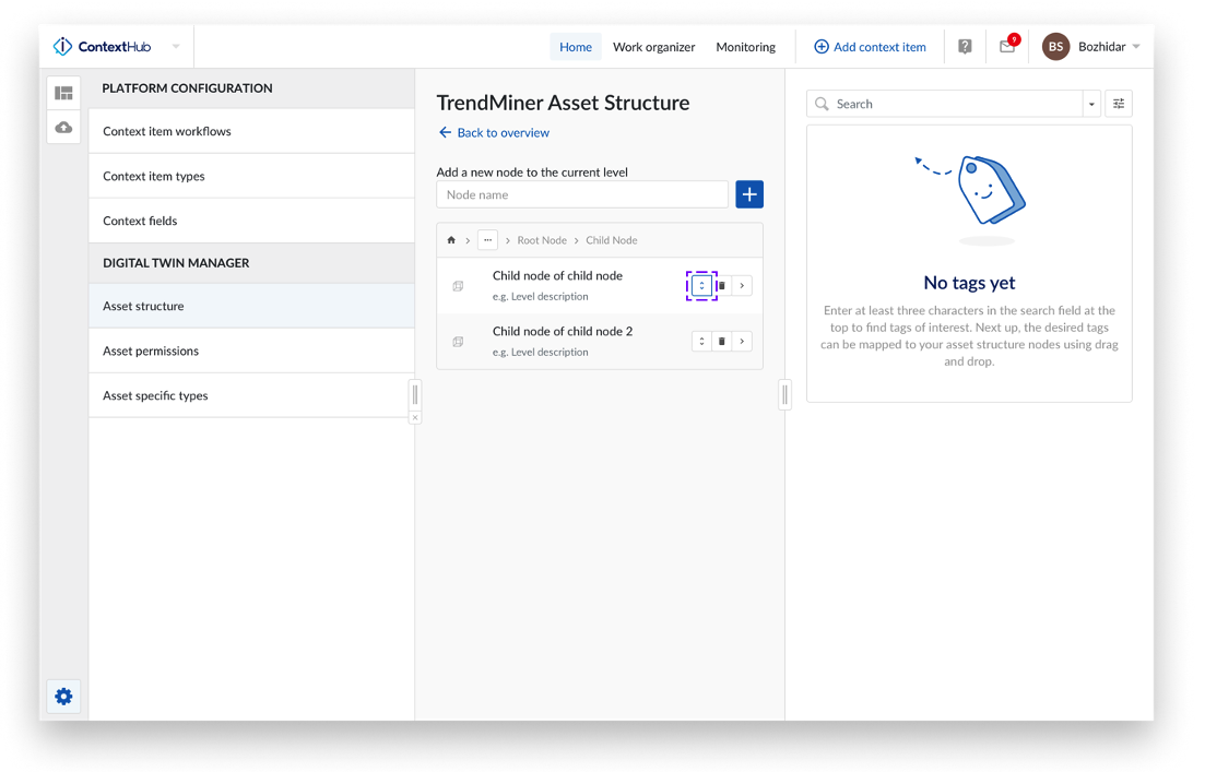

Al hacer clic en el botón mover, estará moviendo el nodo a un nodo seleccionado en la estructura de Equipos.
Tras pulsar el botón "Mover", aparecerá un panel de navegación lateral en el que podrá ver la estructura de los Equipos y seleccionar un nodo al que moverlos.
Se persistirá cualquier estructura hija asociada al nodo seleccionado inicialmente.

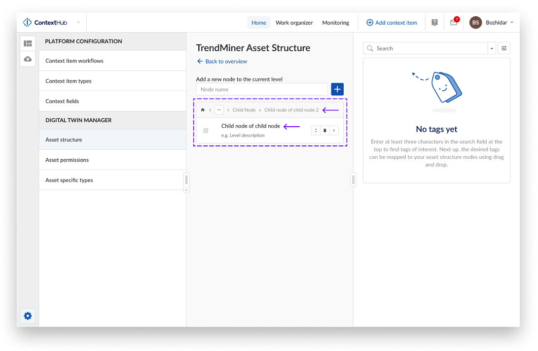

Como en el ejemplo siguiente, el nodo con nombre "Nodo hijo del nodo hijo" pasó de ser un nodo hijo del nodo con nombre "Nodo hijo" al nodo con nombre "Nodo hijo del nodo hijo 2".
No puede desplazar un nodo sobre sí mismo.

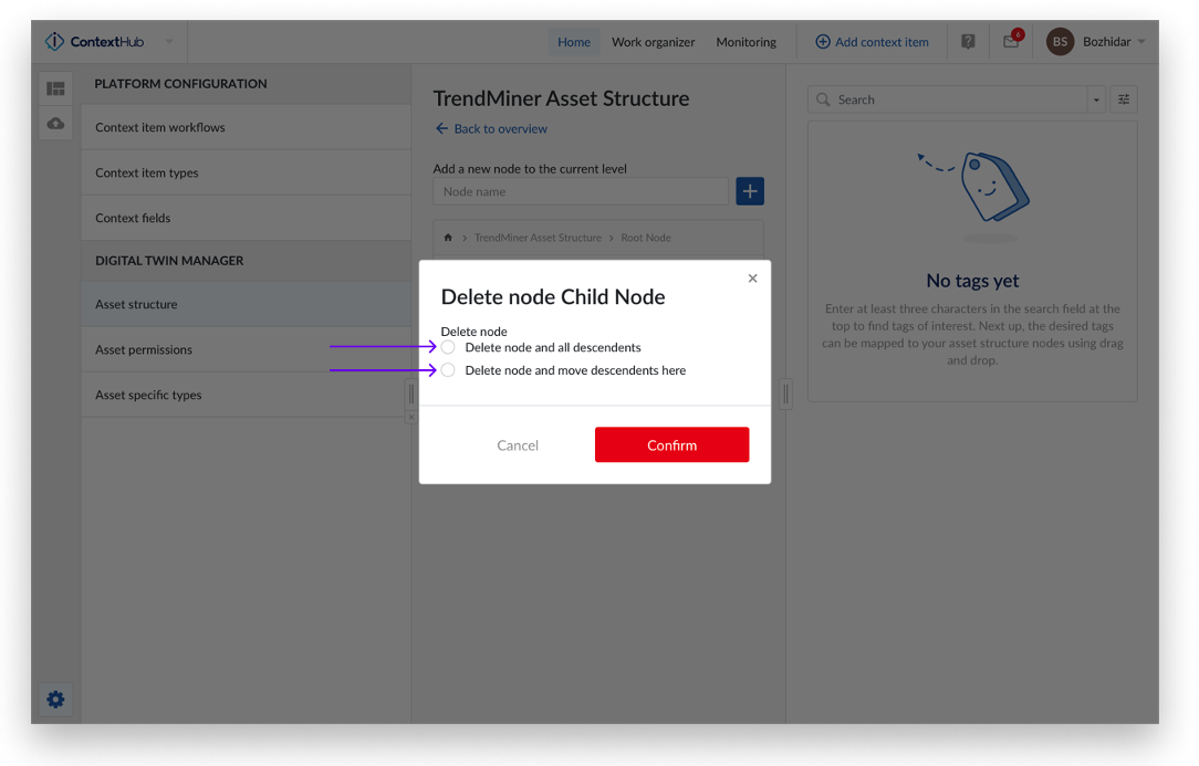

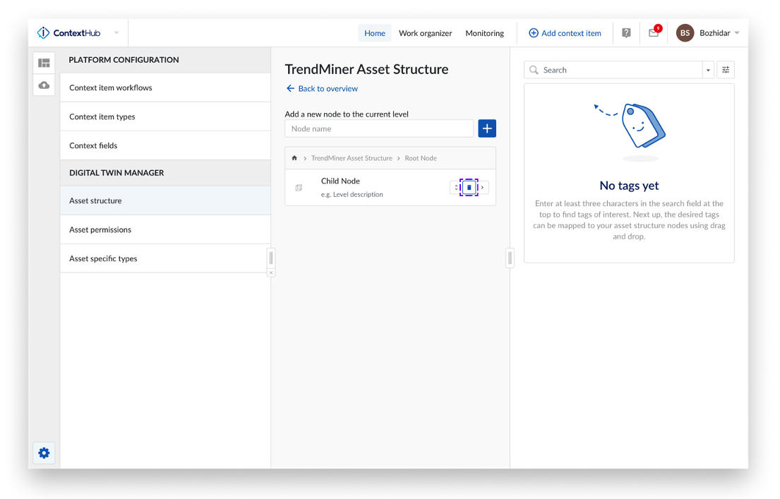

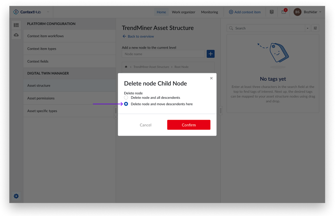

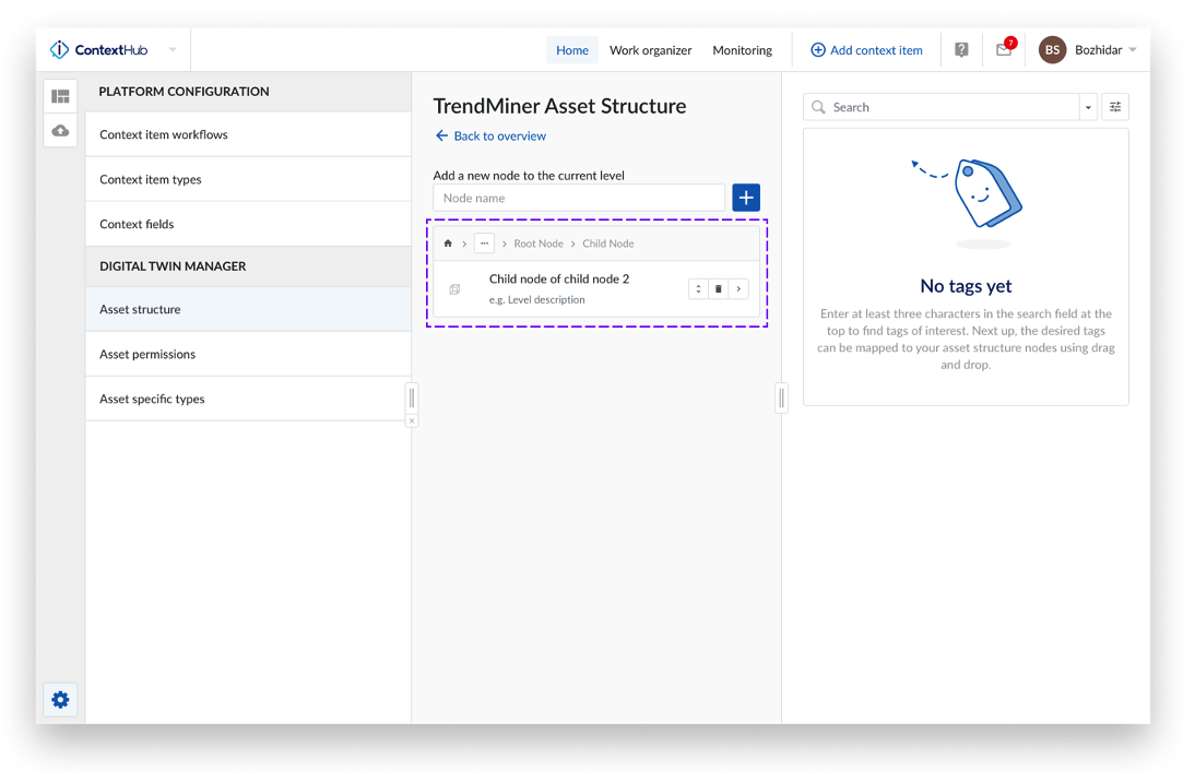

Elimine un nodo seleccionado y todos sus descendientes o elija eliminar el nodo especificado y mover todos sus descendientes al nivel actual. Se conservará la estructura de los descendientes.
Si elige "Eliminar nodo y mover descendientes aquí", se le presentaría una estructura de Equipos como la que se muestra a continuación:
Si decide eliminar el nodo y todos sus descendientes, verá lo siguiente:
El Nodo raíz no puede borrarse.

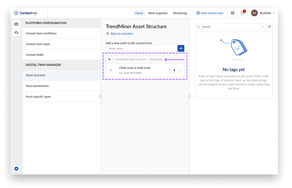

Navegue un nivel más dentro de la jerarquía de Equipos, pulsando el botón derecho del cursor sobre un nodo de su interés:
El generador de árbol de activos puede utilizarse para editar estructuras de activos CSV ya importadas. Puede utilizar esta función seleccionando "Editar estructura de activos" en una estructura de activos existente.
