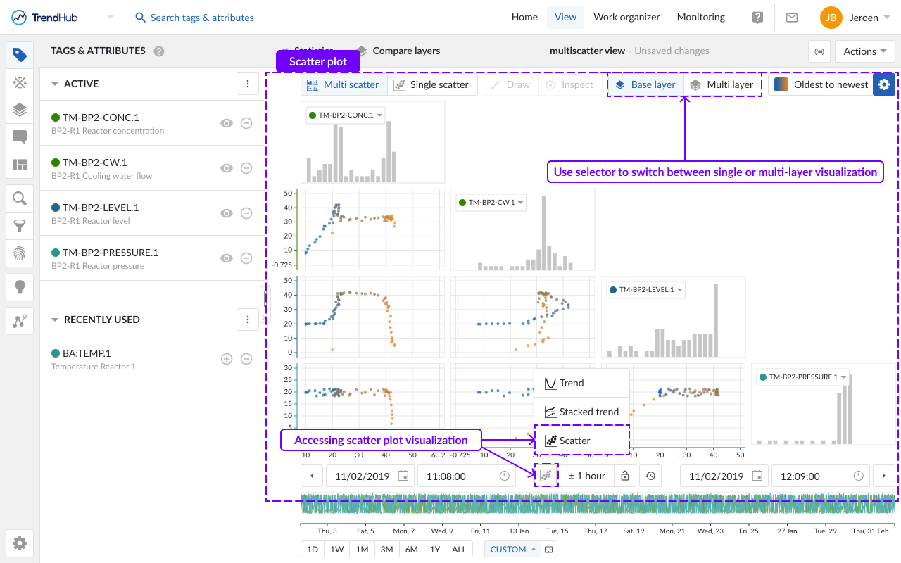

El modo de visualización de este artículo se centra en la visualización «Dispersión». Este modo puede seleccionarse haciendo clic en la opción del botón modo de visualización del gráfico situada debajo del gráfico principal. Se abrirá una cuadrícula de dispersión múltiple, en la que cada fila y columna se asigna a uno de los tags o atributos visualizados. Cada gráfico muestra las relaciones por pares entre dos tags o atributos, lo que puede ayudar a identificar los regímenes operativos.
Originalmente, los gráficos de dispersión sólo mostraban los datos de la capa base, aunque se hubieran añadido capas adicionales al gráfico de enfoque. A partir de 2024.R2, los gráficos de dispersión pueden configurarse para mostrar todas las capas visualizadas. Las opciones de visualización son diferentes en la visualización multicapa en comparación con la visualización monocapa.
Por defecto, el gráfico de dispersión se abrirá como una visualización multicapa (es decir, con varios tags), mostrando sólo la capa base. Utilice los botones de la parte superior derecha para cambiar a una visualización multicapa.
En el modo de capa única, se muestran gráficas de dispersión únicamente para los datos de la capa base. Pueden visualizarse a la vez las relaciones por pares de 15 tags o atributos diferentes, así como la distribución de cada tag o atributo dentro de la ventana de la capa base.

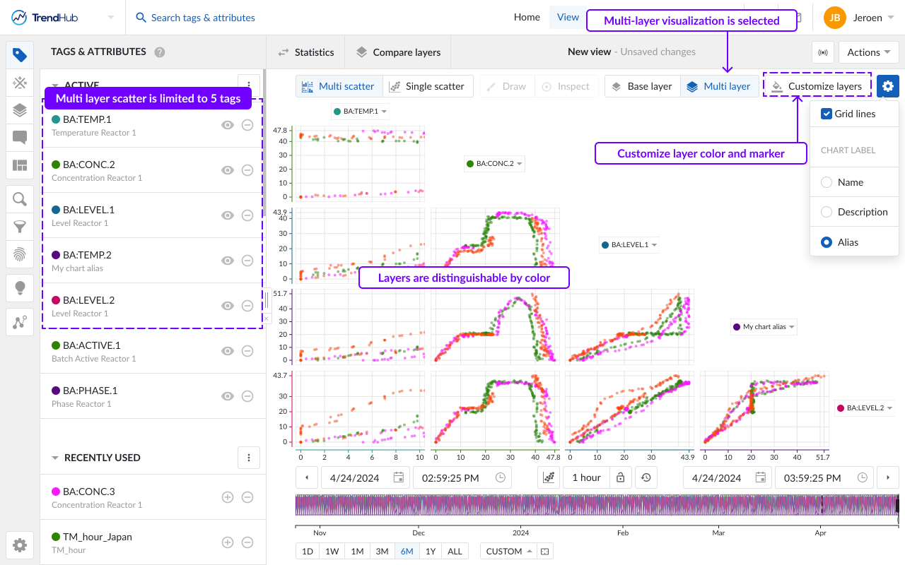

La visualización multicapa permite a los usuarios visualizar los datos de todas las capas disponibles a la vez. Sólo se puede acceder a esta visualización cuando hay al menos 2 capas visibles. Se mostrará una llamada a la acción cuando sólo se visualice la capa base. Se pueden visualizar hasta 20 capas. El número de tags o atributos está limitado a 5 cuando se accede a la visualización multicapa. Cuando se establecen más de 5 tags como visibles en el menú Tags & Atributos, se mostrarán los 5 primeros. Se puede hacer clic en las etiquetas del gráfico para cambiar fácilmente el tag visualizado.
En la visualización multicapa, sólo se pueden visualizar 5 tags a la vez.
De forma similar a las capas del gráfico de tendencias, todas las capas abarcan la longitud completa de la capa base, aunque puedan proceder de resultados de búsqueda que no tengan la misma duración.

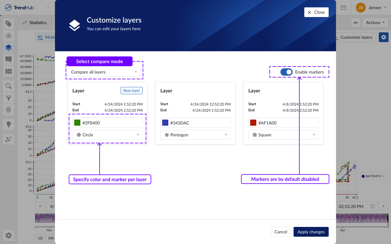

En la visualización multicapa, los puntos de datos pertenecientes a una capa tendrán el mismo color. El botón personalizar capas abre una ventana emergente que le permite definir cómo se compararán todas las subcapas con la capa base.
Comparar todas las capas (opción por defecto)
Se puede asignar un color a cada capa.
Base frente al resto
Se pueden definir dos colores: uno para la capa base y otro para las demás subcapas.
En la opción «Comparar todas las capas», se puede asignar un color a cada capa. Para cada capa, se muestra el periodo visualizado de la capa, así como el nombre de la capa. Al asignar el mismo color a los periodos que representan el mismo comportamiento «bueno» o «malo», esta función puede utilizarse para definir patrones de desviación entre ambos comportamientos.
En la opción Base frente al resto, todas las subcapas se visualizarán con el mismo color. Esto puede utilizarse, por ejemplo, para verificar si el comportamiento de la capa base se desvía de otras capas que representan un comportamiento «bueno».
Los colores iniciales se asignan automáticamente basándose en un conjunto predefinido. Al asignar colores personalizados a las capas visibles, estos ajustes se recordarán en la sesión actual.
Por defecto, todos los puntos de datos se visualizan como puntos. Para mejorar la distinción visual de las capas, puede activarse el conmutador «Habilitar marcadores», que asignará un marcador único a cada capa.

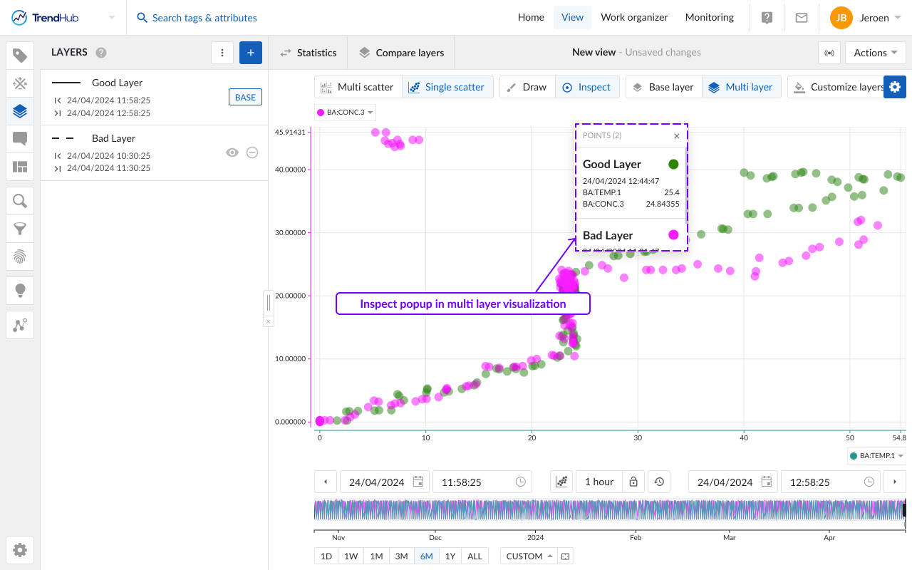

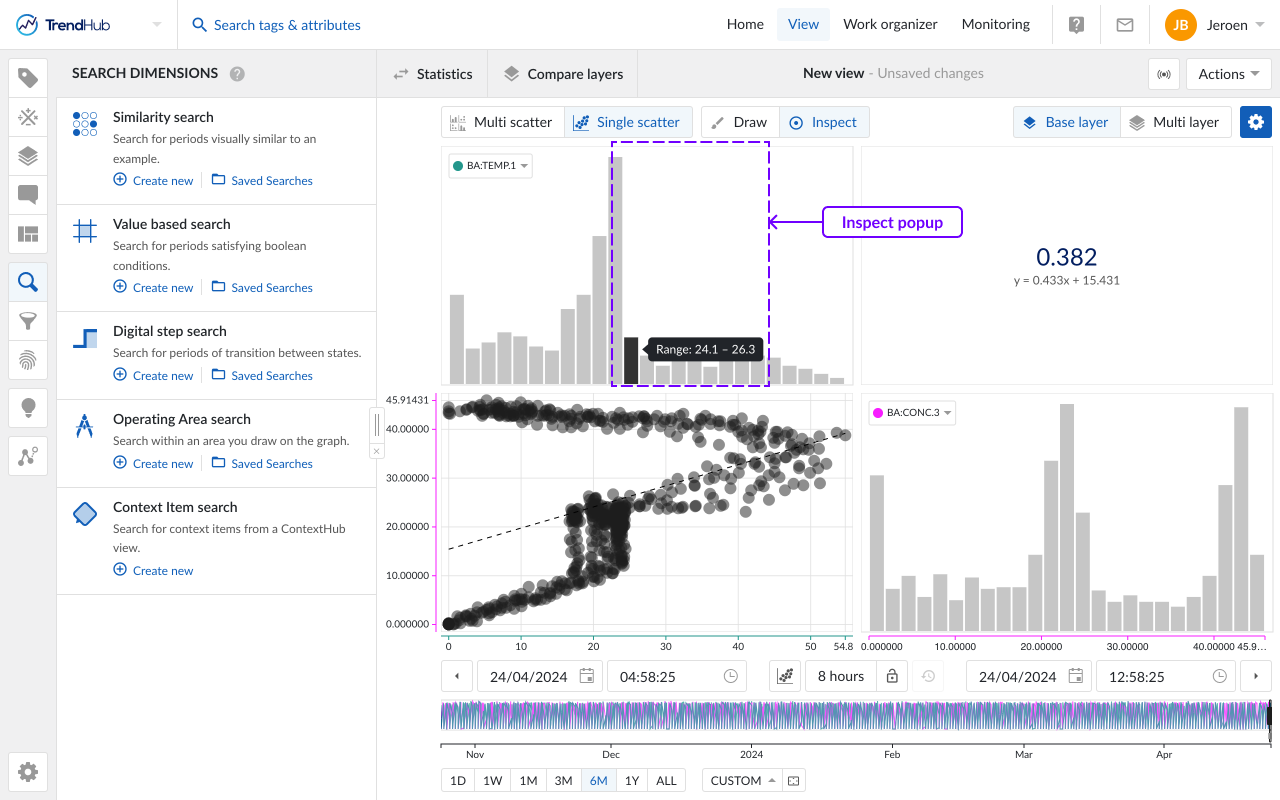

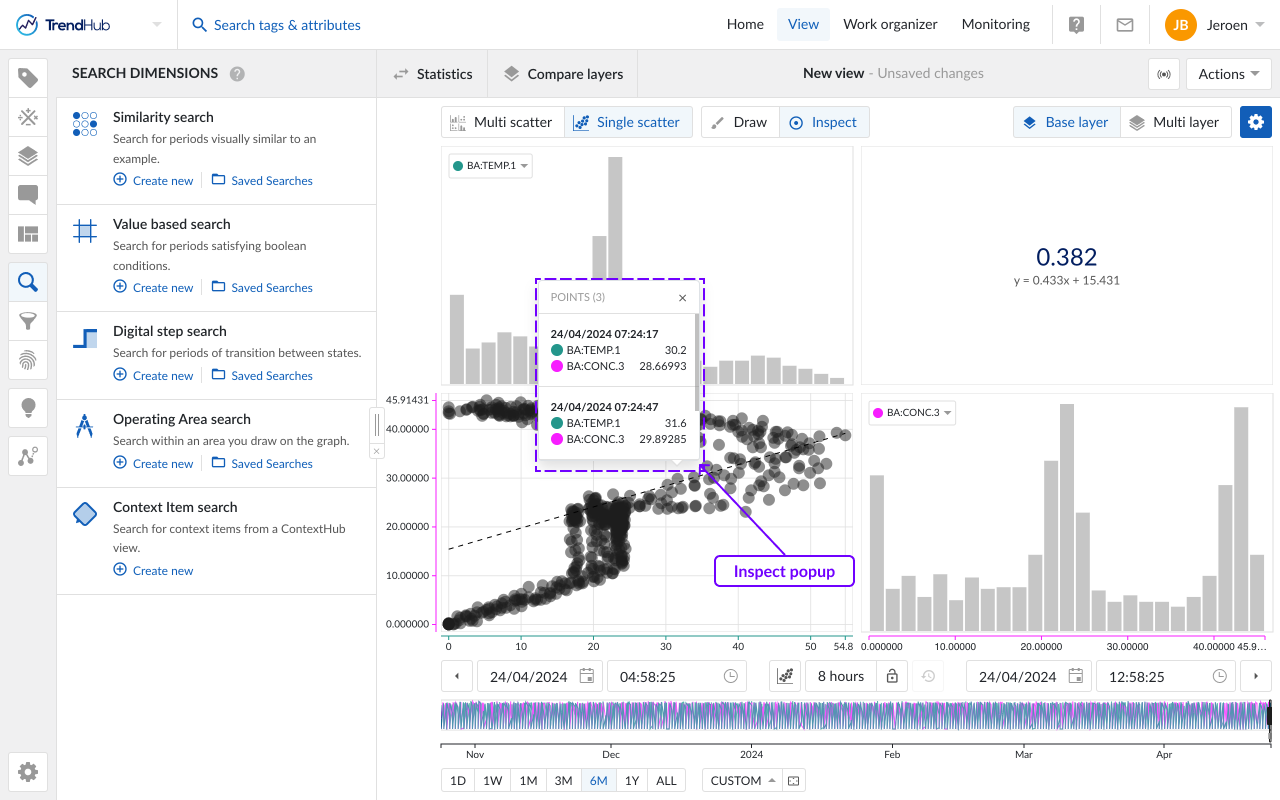

Inspeccionar
El modo Inspeccionar le permite profundizar en los detalles de los datos visualizados. El modo inspeccionar puede activarse en la visualización de dispersión única, así como en la visualización de histograma.
Cuando está activada, al pasar el ratón por encima de los puntos de datos en los gráficos de dispersión individuales, se activa una ventana emergente que contiene los valores de ambas referencias de datos (tags y atributos) y la marca de tiempo de aparición. Cuando se visualizan varias capas, se indican también el nombre de la capa, el color y el marcador.
En caso de solapamiento de puntos de datos, la ventana emergente proporcionará una lista de todos los puntos de datos de esa región específica.
Si pasa el ratón por encima de los grupos de los histogramas, aparecerán los intervalos específicos de los grupos.
