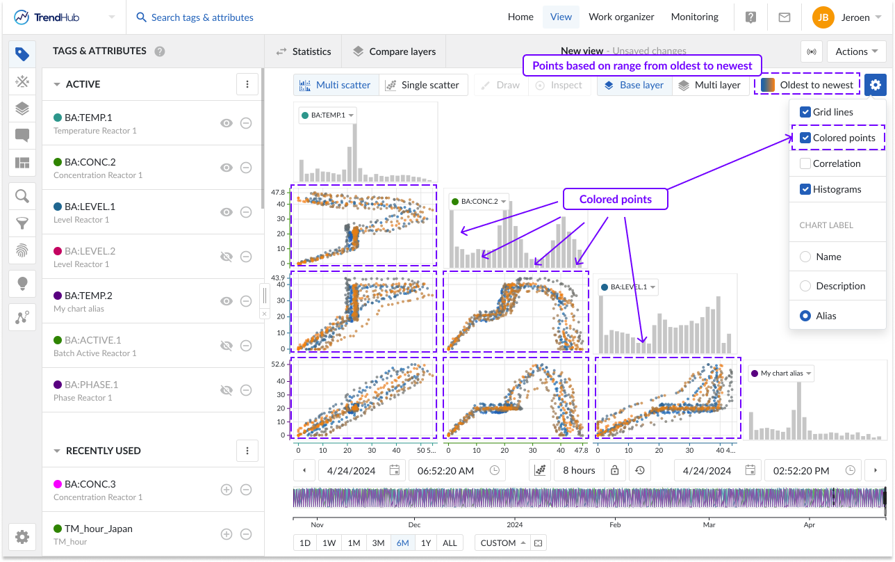

- Puntos coloreados: Al activar la opción «Puntos coloreados», el color de los puntos de datos del gráfico de dispersión se muestra de azul a naranja, en lugar del color gris/negro predeterminado. El código de color azul a naranja indica la transición de los puntos más antiguos a los más recientes en el tiempo. Cuando está activada, se añade una leyenda al gráfico de dispersión.  - Nota- Esta opción está desactivada por defecto.

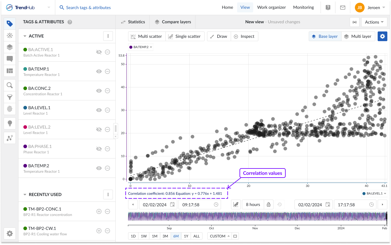

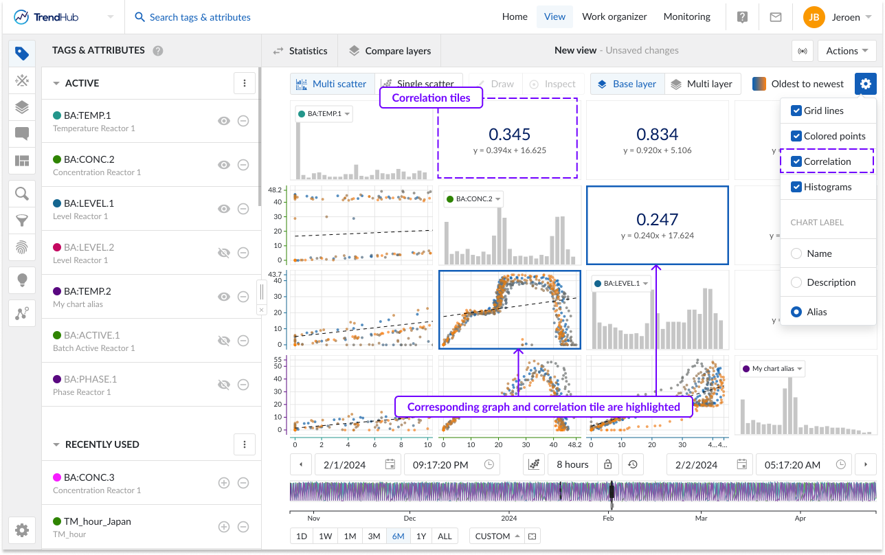

- Correlación: Cuando la opción «Correlación» está activada, se muestran ventanas adicionales. Estas ventanas representan el coeficiente de correlación junto con su valor de ecuación para un gráfico de dispersión específico. - Puede ver fácilmente qué ventana de correlación está vinculada a qué gráfico de dispersión pasando el ratón por encima de las ventanas. Las dos ventanas vinculadas aparecerán resaltadas con un borde azul.  - Nota- Esta opción está activada por defecto. - Cuando se visualiza un único gráfico de dispersión sin histogramas, no se muestra la ventana de correlación. En su lugar, puede ver el coeficiente de correlación y el valor de su ecuación a la izquierda, debajo del gráfico.

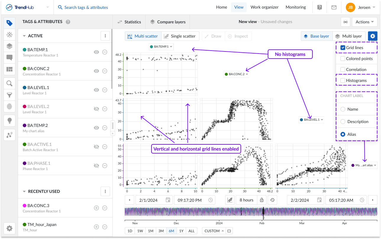

- Líneas de cuadrícula: Una vez activada la opción «Líneas de cuadrícula», aparecen líneas de cuadrícula en los gráficos de dispersión simples, lo que facilita la lectura de los valores en el gráfico. - Nota- Esta opción está desactivada por defecto.
- Mostrar histogramas: La opción «Mostrar histogramas» puede mostrar u ocultar los histogramas. Los histogramas representan una distribución aproximada, en intervalos, de los datos numéricos de los tags o atributos visualizados. - Nota- Esta opción está activada por defecto.
- Etiqueta del gráfico: Especifique cómo deben visualizarse los tags o atributos en el gráfico de dispersión. El alias del gráfico se selecciona por defecto. En caso de que no se establezca ningún alias, se utilizará el nombre del tag como nombre base.

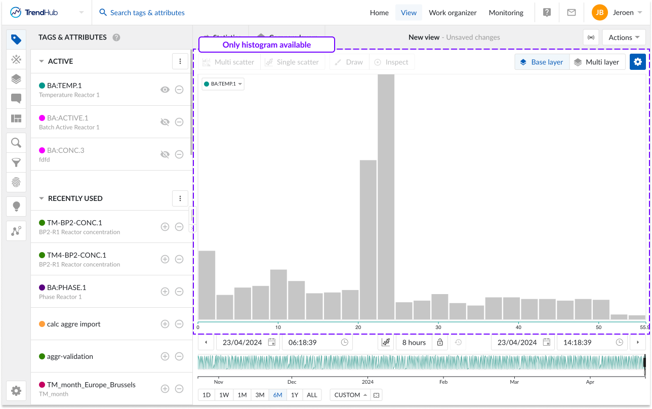

- Gráfico de histograma único: Cuando sólo hay un tag o atributo visible presente se visualiza un histograma (No aplicable a la visualización multicapa). En caso de que la selección del histograma esté desactivada, se mostrará una llamada a la acción. - En el siguiente ejemplo, sólo se puede visualizar un histograma y ambos botones de navegación están desactivados.

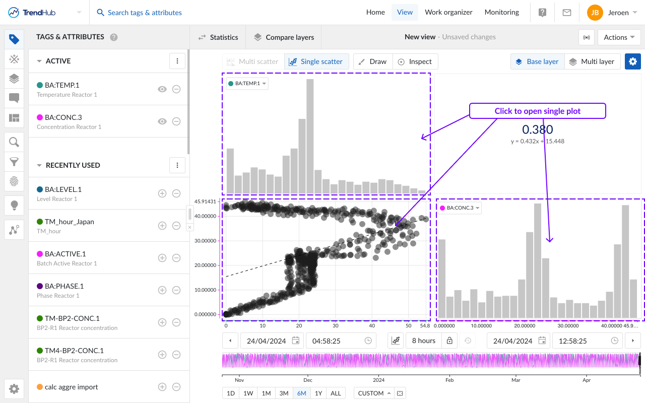

- Gráfico de dispersión simple: Cuando se selecciona el gráfico de dispersión con dos tags y/o atributos visibles, se visualiza un único gráfico de dispersión. - Cuando los histogramas están activados, es posible hacer clic en el gráfico de dispersión y en el histograma. Para volver al gráfico de dispersión único con ambos histogramas, pulse el botón de navegación «Dispersión única» (No aplicable a la visualización multicapa).

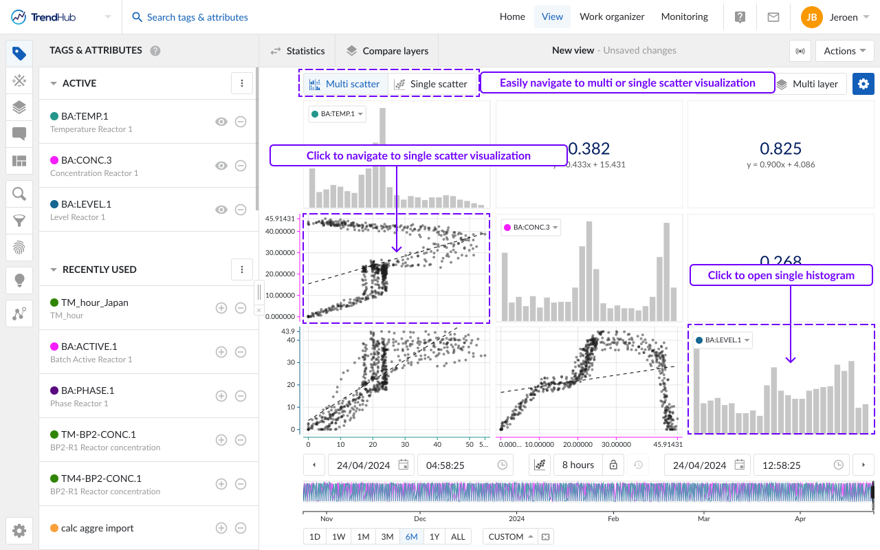

- Gráficas de dispersión múltiples: Con dos o más tags y/o atributos visibles, al cambiar a gráfico de dispersión se visualizará una cuadrícula de dispersión múltiple que contiene varios gráficos de dispersión. Como indicación, el botón de navegación 'Multidispersión' aparece resaltado cuando se muestra el multinivel. - En este resumen: - Al hacer clic en un histograma, se navega a un único gráfico de histograma del tag o atributo correspondiente (No aplicable a la visualización multicapa).
- Si hace clic en un gráfico de dispersión, navegará a un único gráfico de dispersión con los dos tags o atributos correspondientes. En este nivel puede volver a navegar un nivel más en un único histograma o maximizar el diagrama de dispersión.
 - Es posible volver a las otras vistas generales (de uno o varios niveles) pulsando cualquiera de los botones de navegación.
