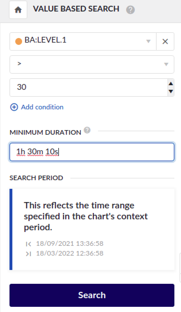

Por ejemplo, una duración mínima de 1 hora 30 minutos 10 segundos puede definirse de cualquiera de las siguientes formas (otras opciones funcionarán):
- Al menos durante 1 hora 30 minutos 10 segundos
- Al menos durante 1h30m10s
- Al menos para los 5410
