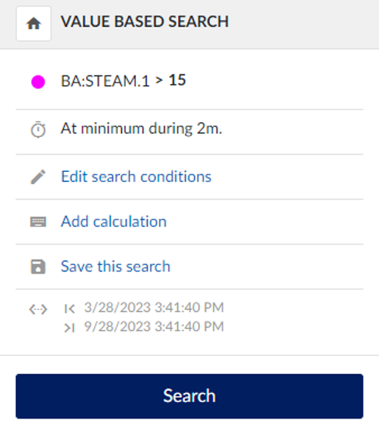

Se trata de una solución provisional, ya que no tiene la posibilidad de controlar el tamaño del contenedor en los resultados de la búsqueda. Suponiendo que pueda hacer una búsqueda de resultados para encontrar su evento para el que desea encontrar el número de veces que se ha producido otro evento, por ejemplo, que se haya abierto una válvula.

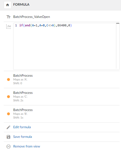

Crear un nuevo Fórmula de creación de etiquetas para contar el número de veces, por ejemplo, una etiqueta de válvula cambia para abrirse desde cualquier otro estado que no esté abierto (la válvula está cerrada cuando es 0 y abierta cuando es 1).
Fórmula:
if(and(A=1, A=B, C<>A), 86400, 0)
Mapeo de variables:
A = Etiqueta de evento
B = Etiqueta de evento, desplazada 1 segundo (x segundos)
C = Etiqueta de evento, desplazada 2 segundos (2*x segundos)

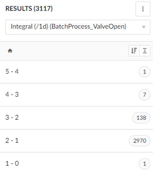

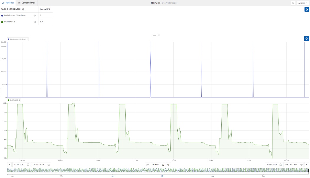

ahora un búsqueda basada en valores se puede realizar y el integral para cada resultado de búsqueda se puede conseguir.
También es posible utilizar el tabla de estadísticas obtenga el número de eventos directamente de la integral allí. Puede ampliar cualquier área y ver rápidamente la cantidad de eventos durante ese período.
