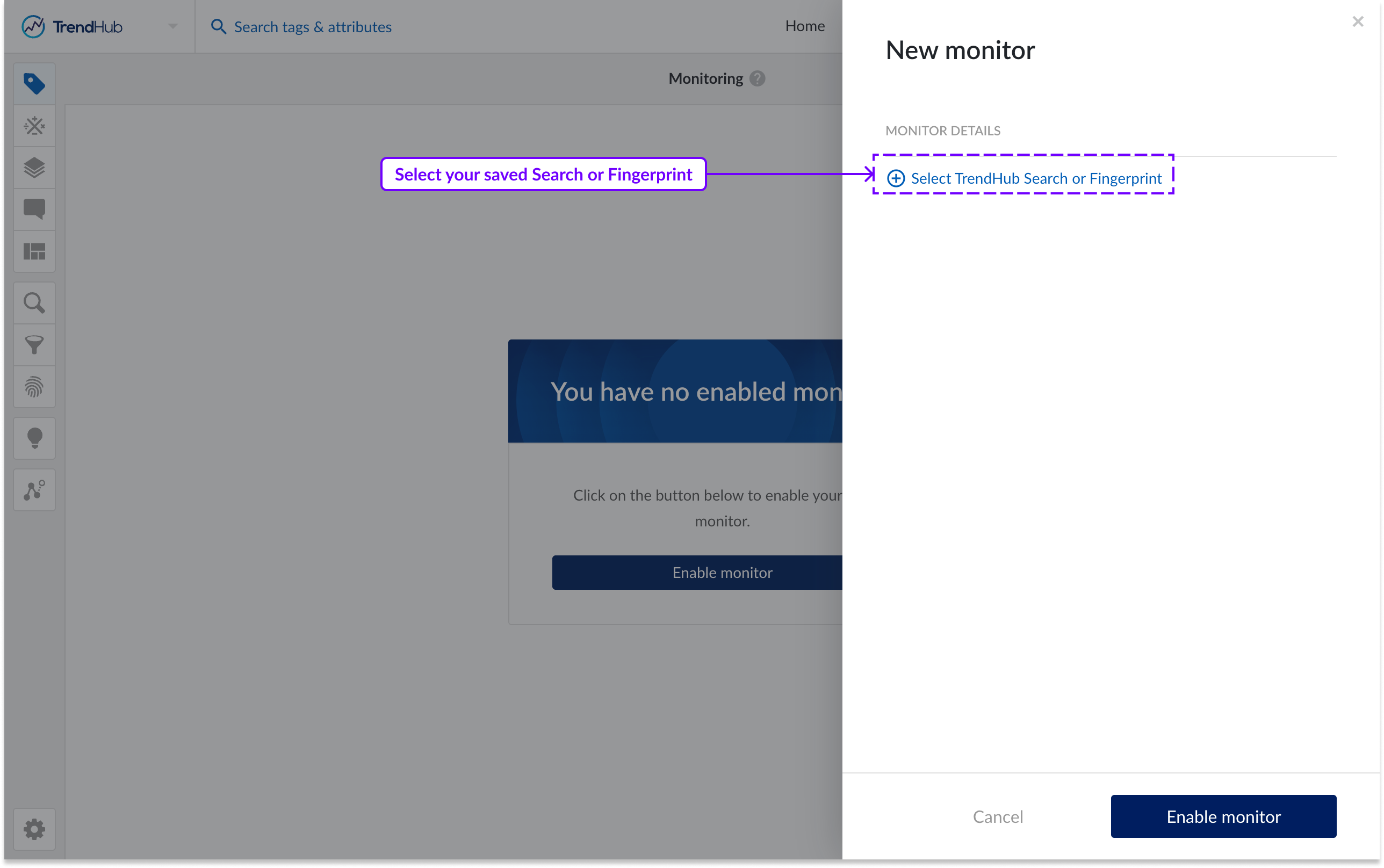

Navegue hasta la vista general de monitores y alertas.

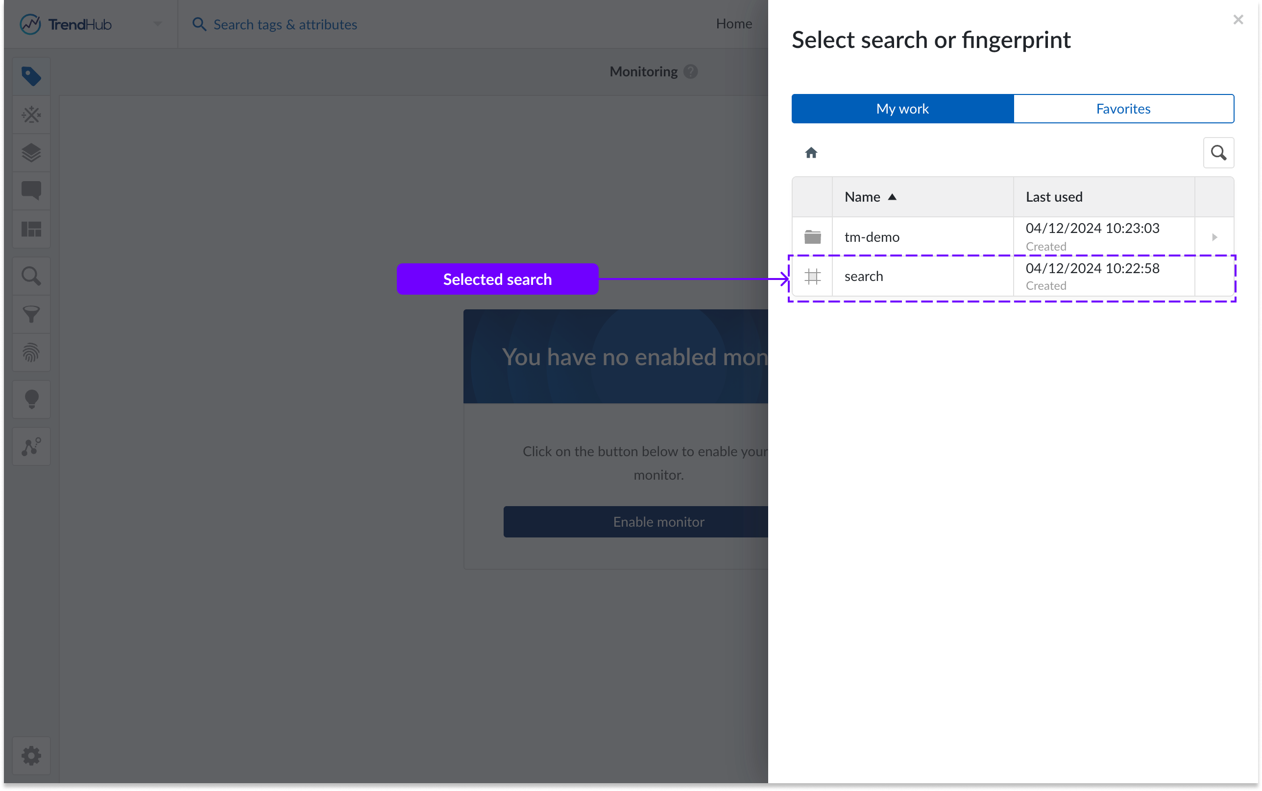

Haga clic en "Habilitar Monitor" y seleccione la búsqueda guardada o el fingerprint para el que desea habilitar el monitor.

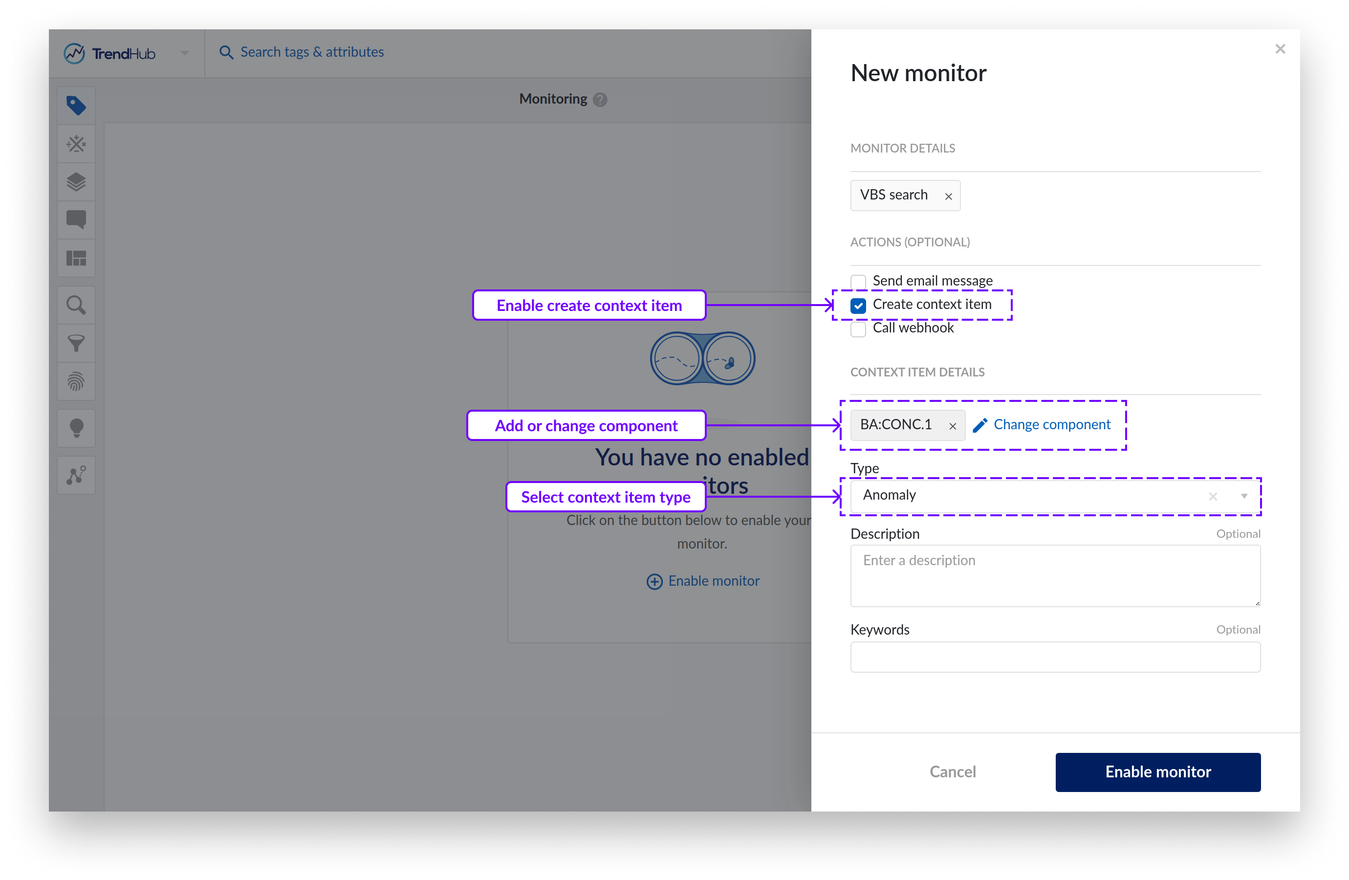

Crear elemento de contexto: TrendMiner creará automáticamente elementos de contexto para cada resultado del monitor. Especifique el componente en el que deben crearse estos elementos de contexto, así como el tipo de elemento de contexto. Dependiendo del tipo, tendrá la posibilidad de proporcionar valores por defecto para los campos personalizados. También puede especificar una descripción y palabras clave.

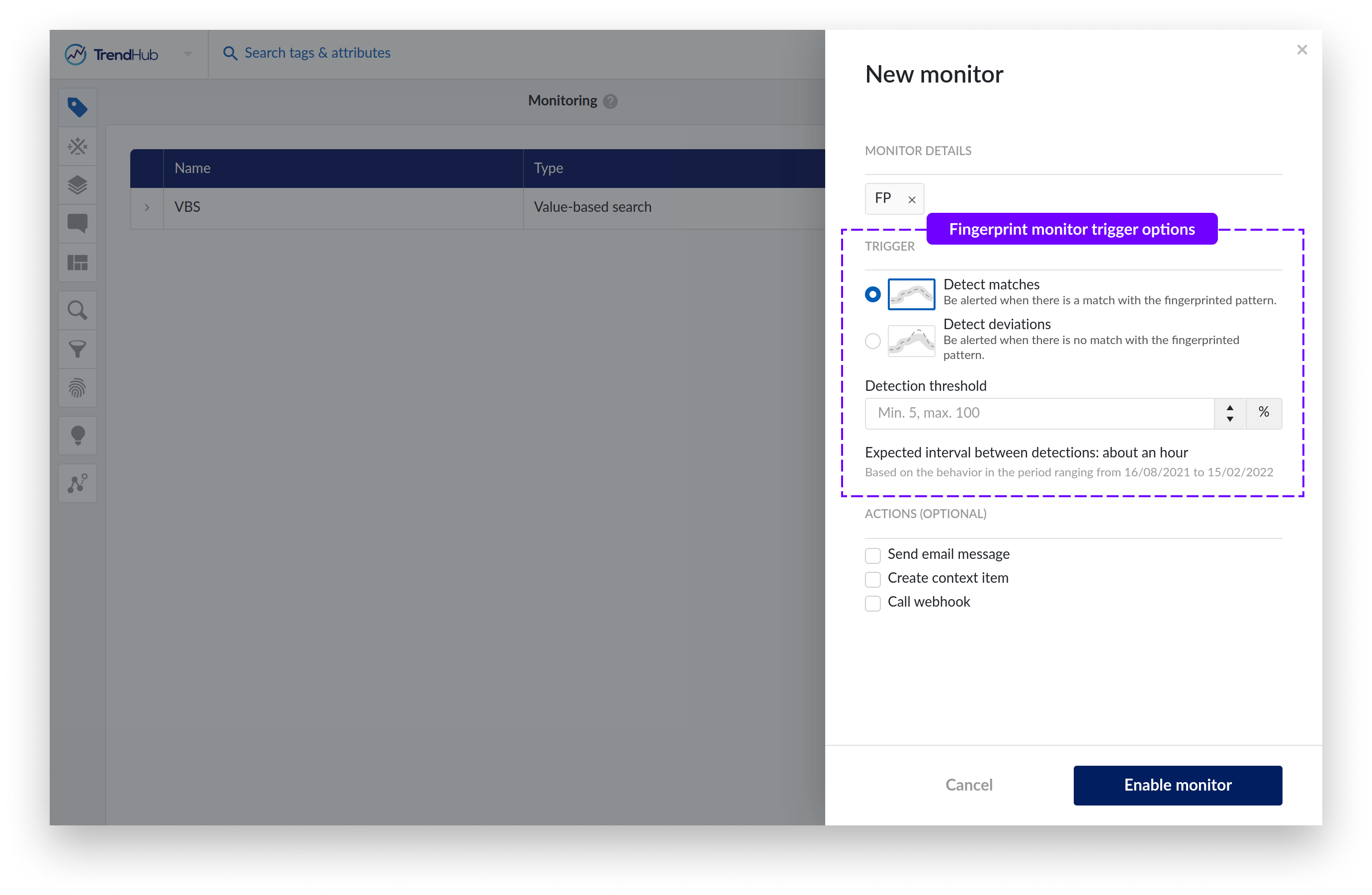

Para los monitores de fingerprint, verá una opción extra para configurar el inicio, "Detectar coincidencias" o "Detectar desviaciones".

Cuando guarde una fingerprint, aparecerá automáticamente en las opciones de selección de la pestaña monitoreo y alertas, donde podrá habilitar el monitor para detectar comportamientos coincidentes o desviados. Para obtener más información sobre las fingerprint, consulte el siguiente artículo.

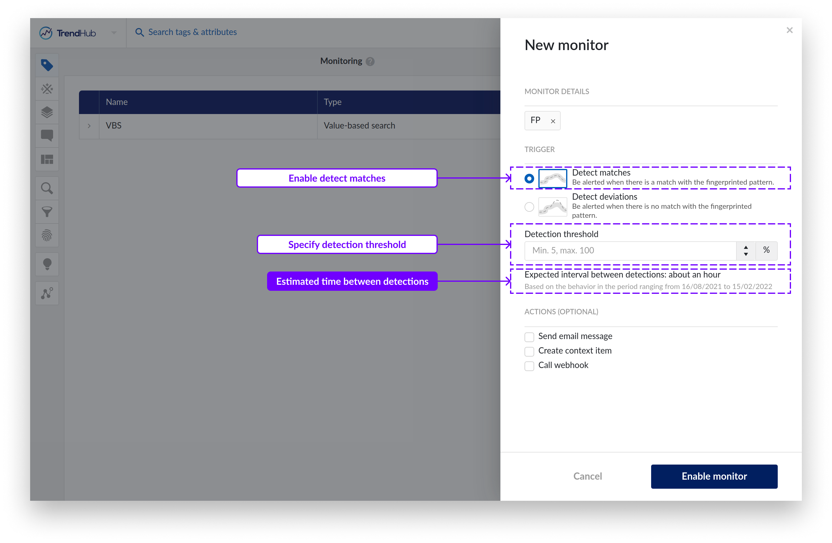

Seleccione "Detectar coincidencias" si desea que se le notifique cuando los datos de la serie temporal coincidan con el patrón de fingerprint. Seleccione "Detectar desviaciones" si desea recibir una notificación cuando los datos de la serie temporal se desvíen del comportamiento ideal. Para ambos casos deberá especificar un umbral de detección. Cuando busque coincidencias, TrendMiner le informará cuando se encuentre una coincidencia de fingerprint completa.
Para buscar desviaciones, TrendMiner necesita un desencadenante que defina el punto de inicio de la comparación de fingerprints. Este disparador puede ser cualquier otro tipo de búsqueda o fingerprint. El disparador y la fingerprint están alineados desde el principio. Al monitorear las desviaciones, TrendMiner evaluará continuamente la evolución de los datos de la serie temporal y los comparará con la fingerprint. TrendMiner enviará una notificación de desviación siempre que los datos dejen de estar dentro del umbral elegido. Este valor umbral en vivo se calcula suponiendo que todos los datos futuros residirán perfectamente dentro de la fingerprint.
El umbral de detección es una medida de similitud. Esta medida se calcula a partir de la suma de los residuos de la fingerprint. Es como la puntuación de similitud, utilizada en la búsqueda de similitudes. Es decir, cuando el umbral de detección es del 100%, no se permite ninguna desviación en ningún punto.
Verá el intervalo previsto entre detecciones. Se trata de una estimación basada en el patrón de fingerprint y el umbral de detección definido.

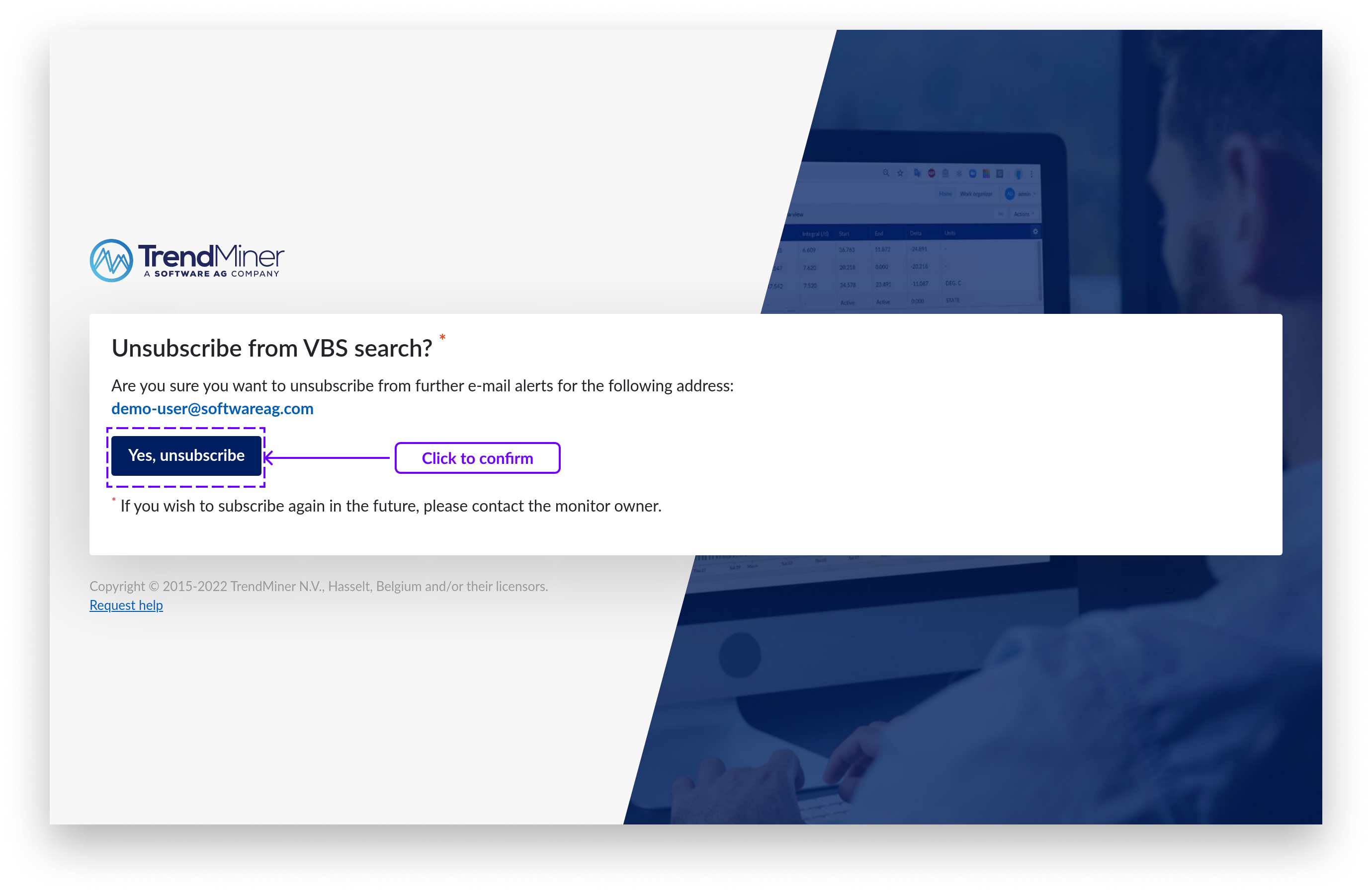

Para darse de baja de las alertas por correo electrónico de un monitor haga clic en el "Enlace para darse de baja". Deberá iniciar sesión y confirmar que desea darse de baja.
Sólo puede dar de baja la dirección de correo electrónico vinculada al usuario de su cuenta de TrendMiner. Si por alguna razón no puede darse de baja de la alerta de correo electrónico o la baja falla, póngase en contacto con el propietario del monitor mencionado en la alerta de correo electrónico.
Esto podría significar que su dirección de correo electrónico está vinculada indirectamente al monitor (por ejemplo, por formar parte de una lista de distribución) o que su usuario de TrendMiner ha registrado una dirección de correo electrónico diferente a la vinculada a la notificación del monitor.
