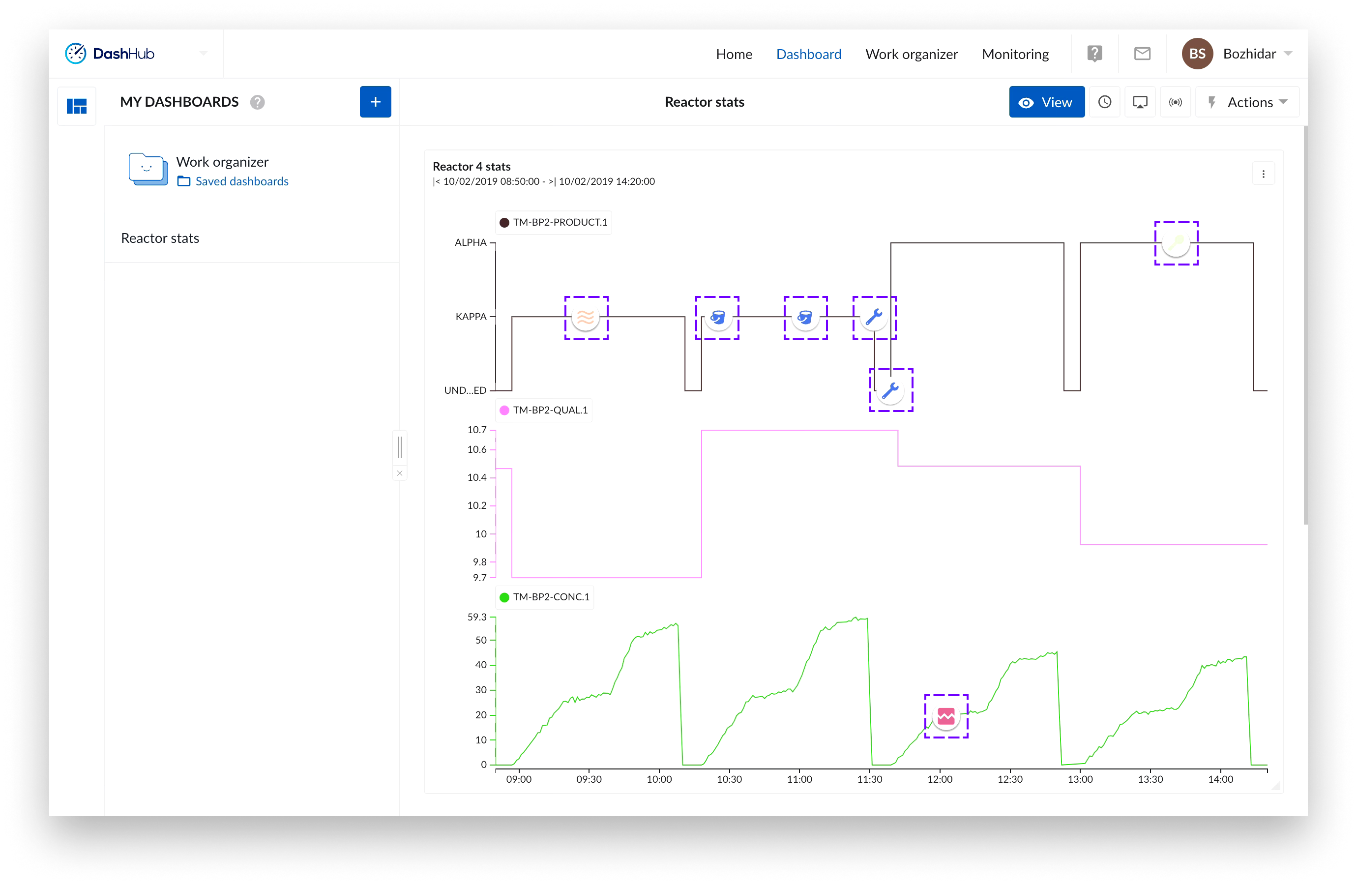

* Marque la casilla "Mostrar elementos de contexto" si desea visualizar también los Elementos de contexto directamente en la Ventana.
Para añadir la Ventana al Dashboard, haga clic en el botón "Añadir nueva Ventana" situado en la parte inferior del panel lateral.
* Si se ha seleccionado la casilla "Mostrar elementos contextuales", los elementos contextuales correspondientes a los componentes seleccionados aparecerán en el gráfico como se muestra a continuación.
Pulse el botón azul "Ver" en la parte derecha de la barra del Dashboard.

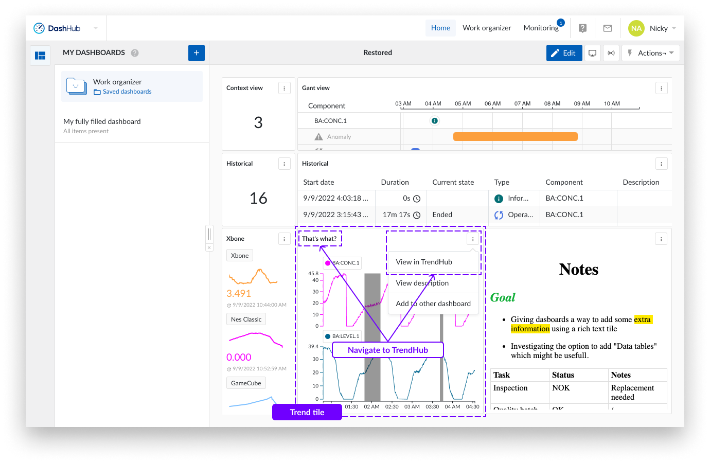

Haga clic en el icono de los tres puntos verticales situado en la parte superior derecha de su mosaico de tendencias y seleccione la opción "Ver en TrendHub". O bien,
Haga clic en el título de la Ventana de tendencias.
