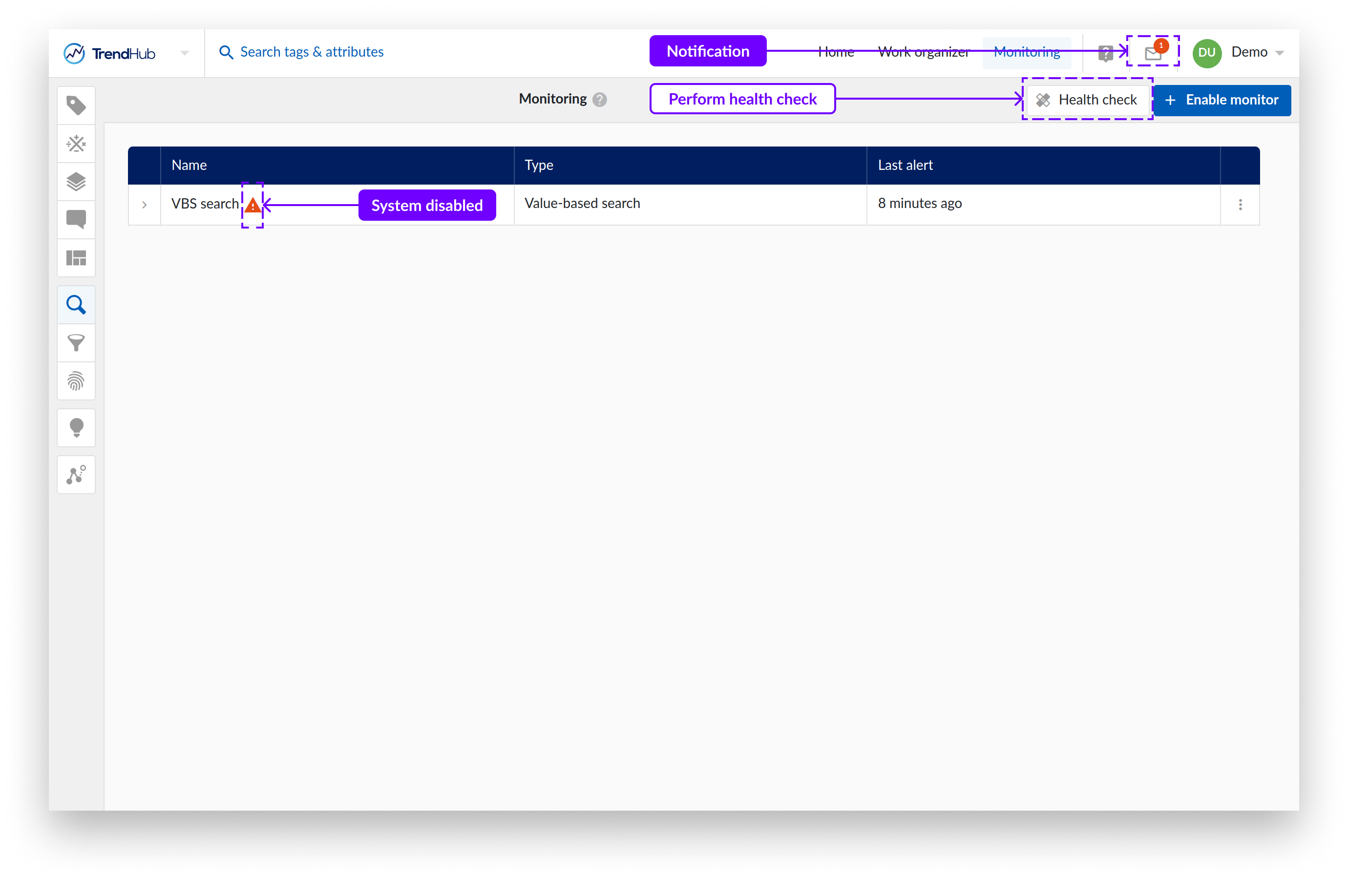

Siempre que se produzcan problemas durante el proceso de monitorización automática, el monitor correspondiente pasará a estar desactivado por el sistema, lo que se indica en la vista general de monitorización mediante un icono rojo de advertencia.

Esta configuración le proporciona una visión correcta del estado de sus Monitores habilitados, es decir, cuáles se encuentran en un estado saludable y cuáles no. Para cada Monitor que pasa a Desactivado por el sistema, se envía una notificación describiendo la causa raíz.
TrendMiner no comprobará los resultados de los monitores deshabilitados por el sistema.
Siempre que se restablezcan los problemas de accesibilidad de los tags o se edite el monitor que ha fallado para que utilice un tipo de contexto válido y existente, puede volver a habilitar todos los monitores deshabilitados del sistema a la vez haciendo clic en el botón de comprobación de estado de la cabecera de la página de resumen de monitorización y alertas. Cuando finaliza la comprobación de estado, se envía una notificación indicando el número de monitores que no se han podido habilitar.
