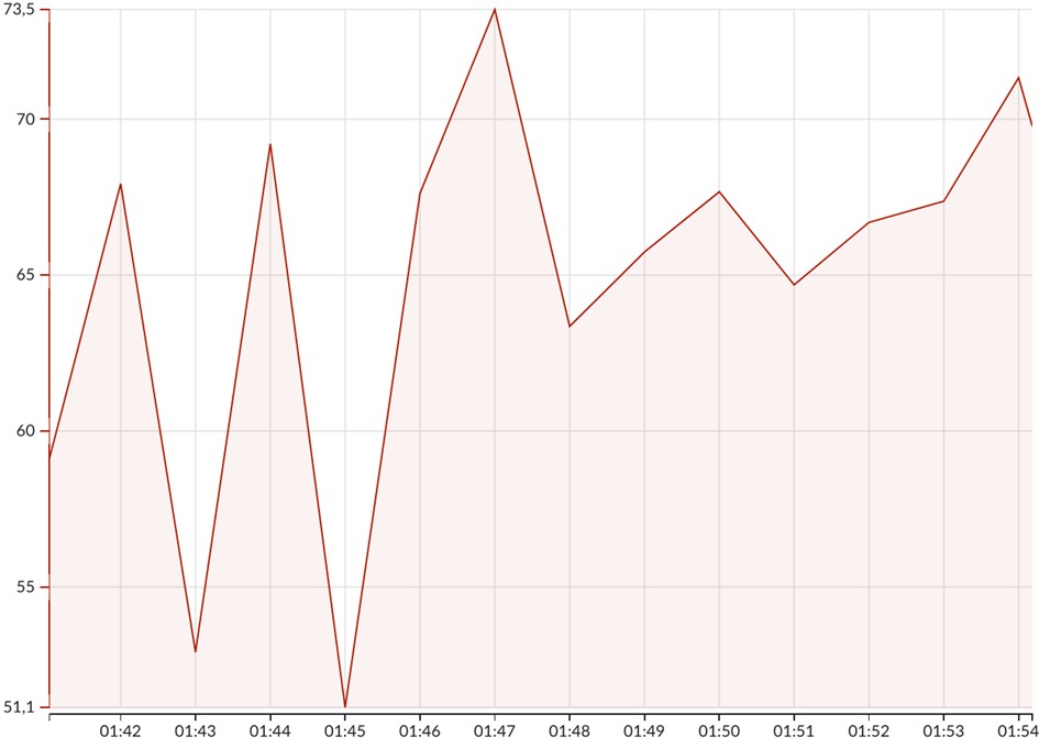

ANALOG
Los tags de este tipo mostrarán una interpolación lineal entre los puntos de datos y se suelen utilizar para mediciones como la temperatura, el caudal, la presión, etc.
Los tags analógicos tienen valores numéricos.
LINEAR

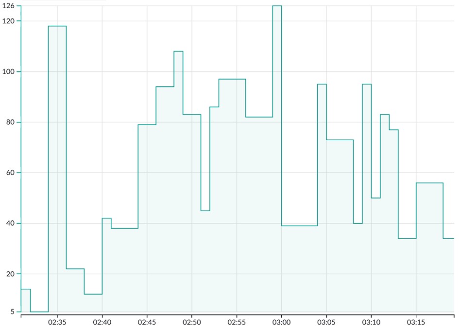

DISCRETE
Los Tags de este tipo serán interpolados por pasos. Es decir, un tag mantendrá su valor constante hasta que cambie como el punto de consigna de un regulador.
STEPPED
STEPPED

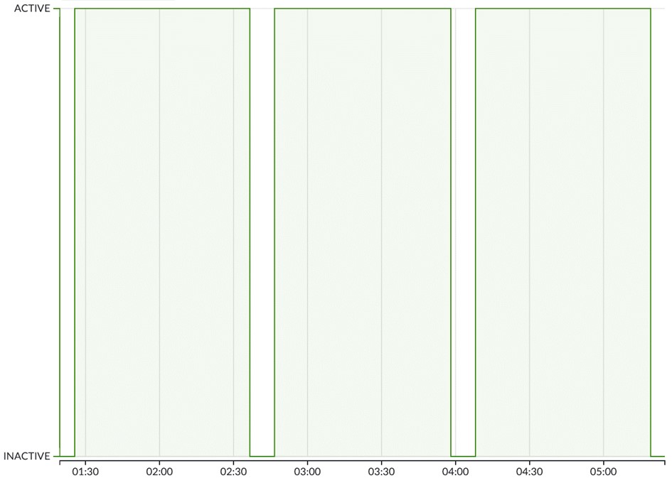

DIGITAL
Los Tags de este tipo mostrarán una interpolación escalonada y se utilizan cuando se refieren a cosas como Fases, Nombre del producto o cualquier otro valor que contenga una cadena o caracteres de texto.
Para los Tags con tipo DIGITAL todos los valores potenciales que puede tener el tag pueden ser enumerados y sincronizados con TrendMiner.
Los tags digitales tienen valores de cadena.
STEPPED

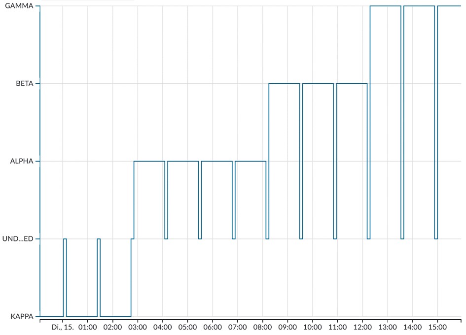

STRING
Tags de este tipo mostrarán una interpolación escalonada y se utilizan cuando se refieren a cosas como ID de lote o cualquier otro valor que contenga una cadena o caracteres de texto.
Los Tags con tipo STRING pueden tener cualquier valor de cadena y no están vinculados a un conjunto limitado de valores.
STEPPED
