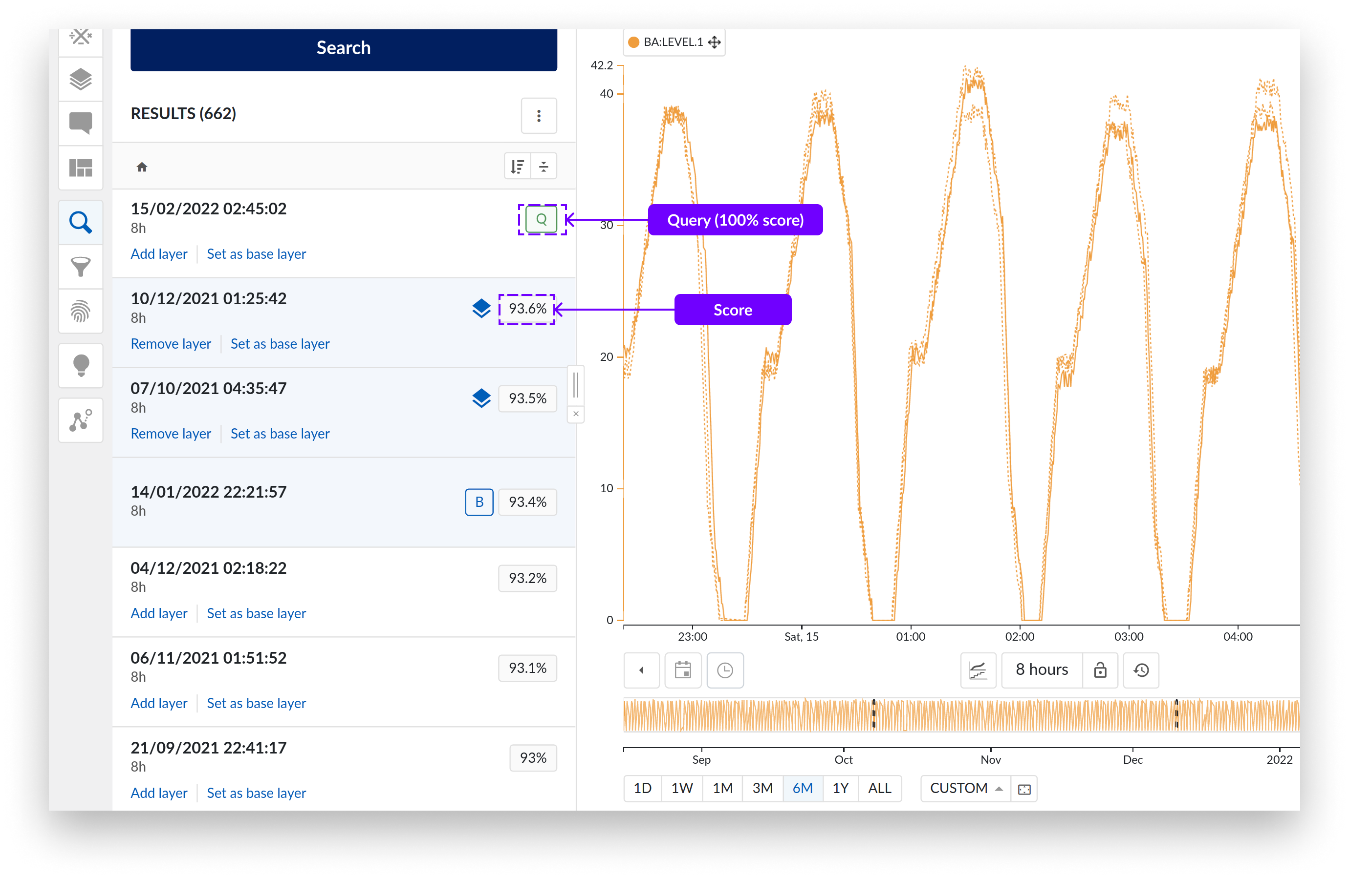

¿Cómo debo interpretar las puntuaciones de similitud?
Las puntuaciones de los resultados de la búsqueda de similitudes se basan en las similitudes visuales entre la consulta (línea continua) y el resultado de la búsqueda (línea discontinua). En cada punto se toma la diferencia absoluta, se suma y se vuelve a escalar al rango del periodo de tiempo de la consulta. Se obtiene una puntuación relativa del 0% al 100%.
En general, se aplican las siguientes normas:
- = 100%: consulta
- > 80% pero <100%: buena coincidencia
- >60% pero <80%: coincidencia media
- <60%: mala coincidencia
Observaciones:
- Una puntuación del 0% se refiere a una coincidencia que (por término medio) se desvía más que el tamaño del lienzo de enfoque de las señales de consulta.
- Las interpretaciones de la puntuación de los partidos basadas en la forma de la señal pueden variar ligeramente.
- Las puntuaciones de coincidencia también dependen de las ponderaciones. Si no se utilizan ponderaciones, todas las partes de la consulta se consideran igual de importantes. En algunos casos, podría ser conveniente marcar un pico de interés (u otra característica) dándole más peso.
- Si se calcula una puntuación de similitud con más de una etiqueta, se toma la media para la puntuación de similitud final. La ponderación de ambas etiquetas puede establecerse cambiando el rango de las mismas.
