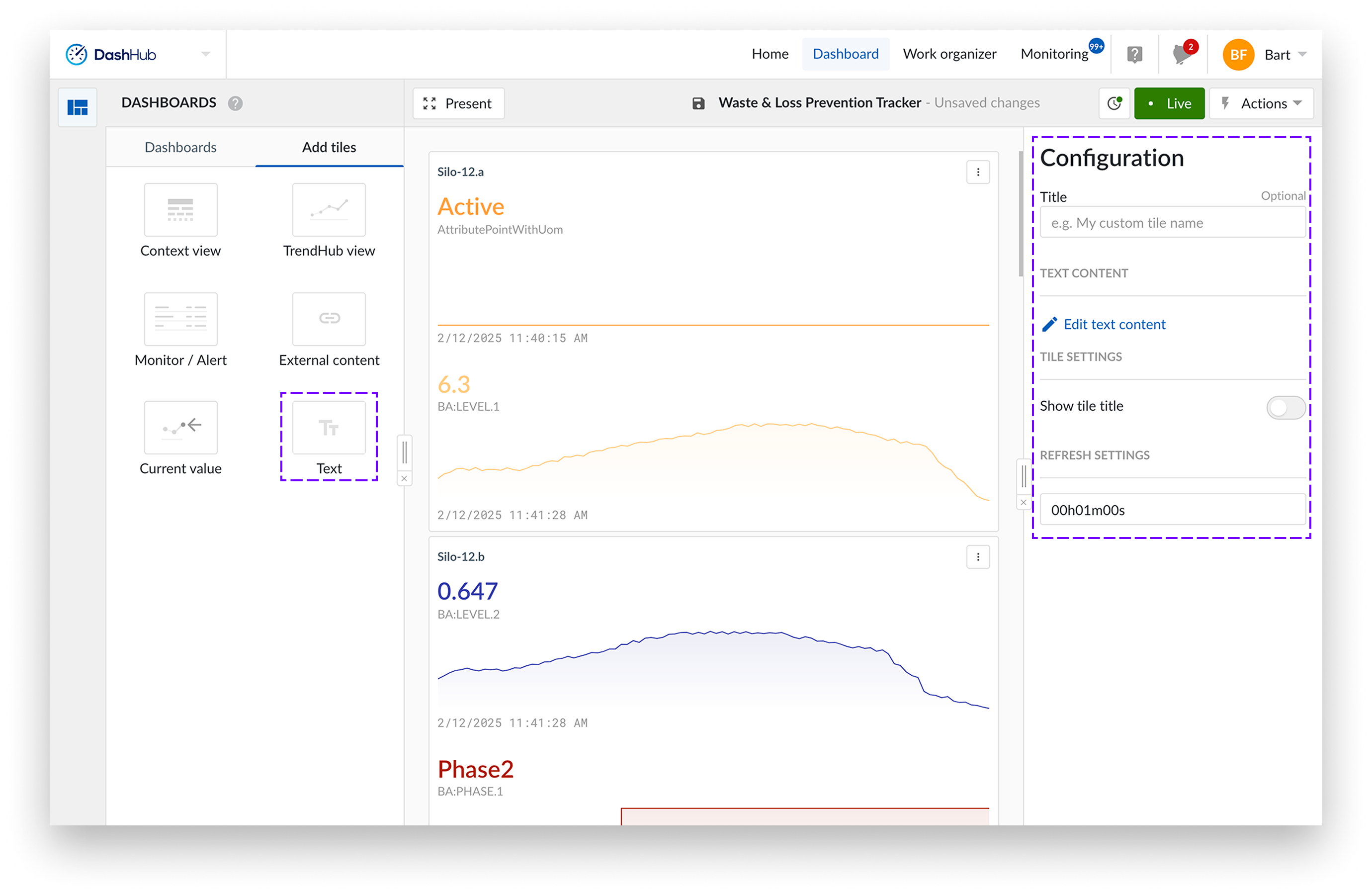

  1. Starten Sie ein neues Dashboard oder öffnen Sie ein bestehendes Dashboard.
  2. Wählen Sie „Kachel hinzufügen“, um eine neue Kachel zu erstellen. Sie können die Kachel zum Dashboard hinzufügen, indem Sie die Kachel entweder auf das Dashboard ziehen oder darauf doppelklicken.
  3. Auf der rechten Seite des Bildschirms erscheint ein Seitenfenster.
  4. Fügen Sie einen Titel Ihrer Wahl hinzu.
  5. Klicken Sie auf „Textinhalt bearbeiten“.
Daraufhin wird ein Modul angezeigt, in dem Sie Formatierungen hinzufügen, anpassen und entfernen können.

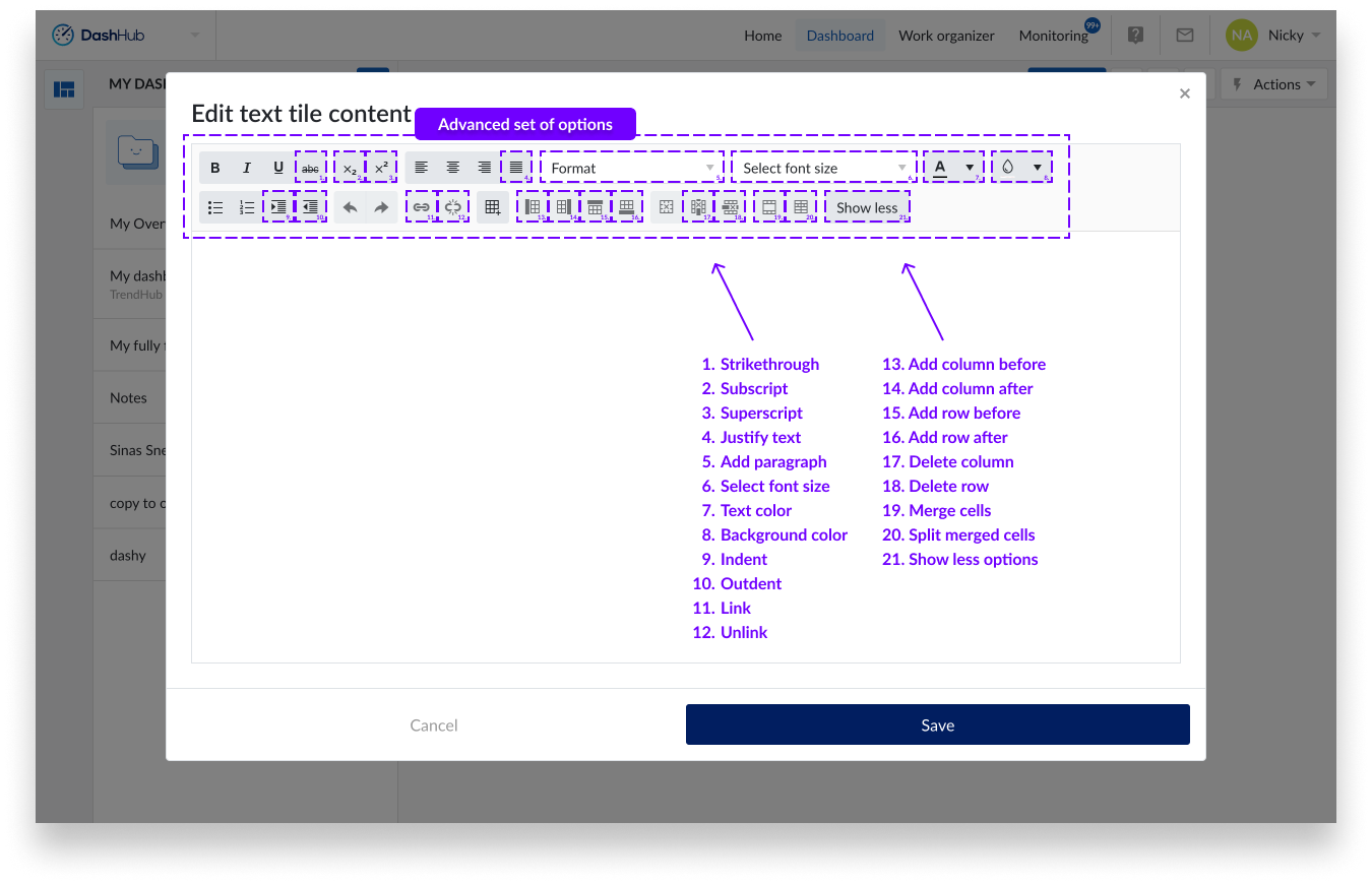

Erweiterte Optionen
Erklärung
Durchgestrichen
Fügen Sie eine horizontale Linie durch den Text hinzu.
Tiefgestellt
Formatierungsoption, bei der Zeichen oder Zeichenfolgen unterhalb der Grundlinie des normalen Textes dargestellt werden
Hochgestellt
Formatierungsoption, bei der Zeichen oder Zeichenfolgen oberhalb der normalen Grundlinie des Textes dargestellt werden
Ausrichten
Zwischen den Wörtern wird Leerraum eingefügt, so dass beide Kanten jeder Zeile an beiden Rändern ausgerichtet sind.
Absatz
Ändern Sie das Format des Textes, das einen ganzen Absatz betrifft, einschließlich Ausrichtung, Schriftart, Schriftgröße, Hervorhebung und Einrückung.
Schriftgröße
Verändern Sie die aktuelle Schriftgröße.
Textfarbe
Verändern Sie die Farbe des ausgewählten Textes.
Hintergrundfarbe
Verändern Sie die Hintergrundfarbe des markierten Textes.
Einrücken
Fügt einen Punkt unter dem vorherigen Punkt (Aufzählungszeichen oder Nummer) ein.
Ausrücken
Verschiebt den Punkt unter dem vorherigen Punkt auf die vorherige Ebene.
Link hinzufügen
Erstellen Sie einen klickbaren Link zu einer anderen Webseite.
Link entfernen
Entfernen Sie einen gesetzten Link.
Spalte vor hinzufügen
Fügen Sie eine Spalte links von der Spalte hinzu, in der sich der Cursor befindet.
Spalte hinzufügen nach
Fügen Sie eine Spalte rechts von der Spalte hinzu, in der sich der Cursor befindet.
Zeile oberhalb einfügen
Fügt eine Zeile über der Zeile hinzu, in der sich der Cursor befindet.
Zeile unterhalb einfügen
Fügen Sie eine Zeile unter der Zeile hinzu, in der sich der Cursor befindet.
Spalte löschen
Löschen Sie die Spalte, in der sich der Cursor befindet.
Zeile löschen
Löschen Sie die Zeile, in der sich der Cursor befindet.
Zellen zusammenführen
Die markierten Zellen zu einer einzigen zusammenführen.
Zusammengefügte Zellen teilen
Zusammengeführte Zellen in den ursprünglichen Zustand aufteilen.
Weniger anzeigen
Blenden Sie die erweiterten Optionen aus.
