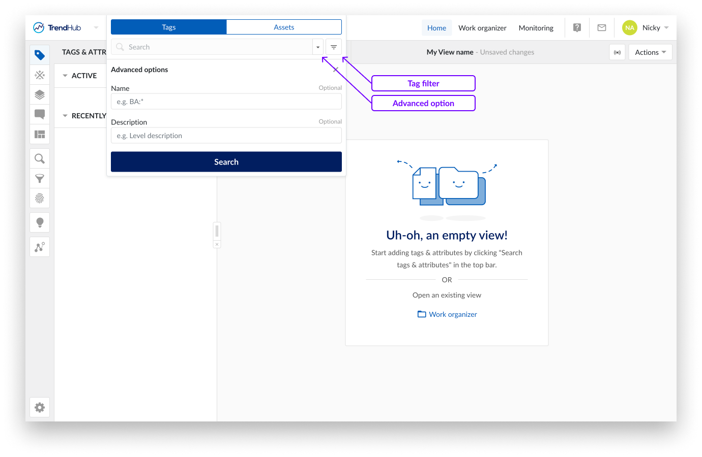

Erweiterte Suche
Wenn die Registerkarte Tag im Tag- und Asset-Browser geöffnet ist, sehen Sie neben dem Eingabefeld eine Dropdown-Schaltfläche. Sobald Sie auf diese Schaltfläche klicken, werden die 'Erweiterten Einstellungen' für die Tag-Suche angezeigt, in denen Sie nach einem Tag mit einem bestimmten Namen oder einer Beschreibung oder beidem suchen können.  Sobald Sie den gewünschten Namen und/oder die Beschreibung eingegeben haben, erhalten Sie durch Klicken auf die Schaltfläche 'Suchen' die Ergebnisse, die mit dem Namen und der Beschreibung übereinstimmen.

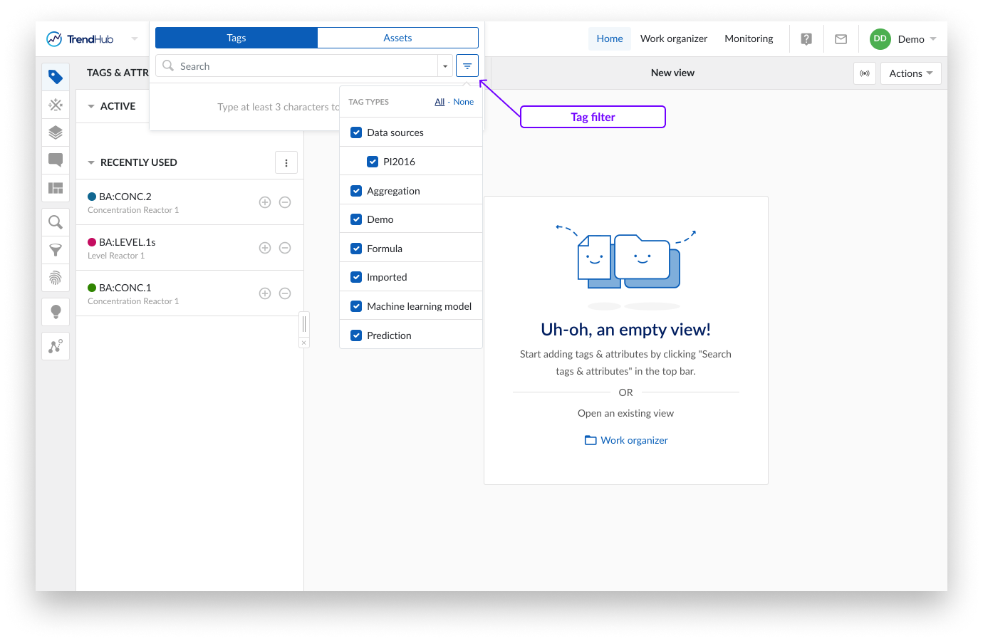

Neben der Option, einen Namen und/oder eine Beschreibung anzugeben, können Sie auch nach Tag-Typen filtern. Diese Filteroption befindet sich rechts neben der bereits erwähnten Schaltfläche für erweiterte Optionen. Wenn Sie auf diese Schaltfläche zum Filtern der Tag-Typen klicken, öffnet sich ein kleines Popup-Fenster mit allen verfügbaren Typen, die Ihnen zur Verfügung stehen.
  • Tags aus Datenquellen, eine Übersicht über die Zeitreihenarchive, die Ihnen zur Verfügung stehen.
  • TrendMiner Tags, wie Formel-Tags, aggregierte Tags, Demo-Daten und viele mehr.

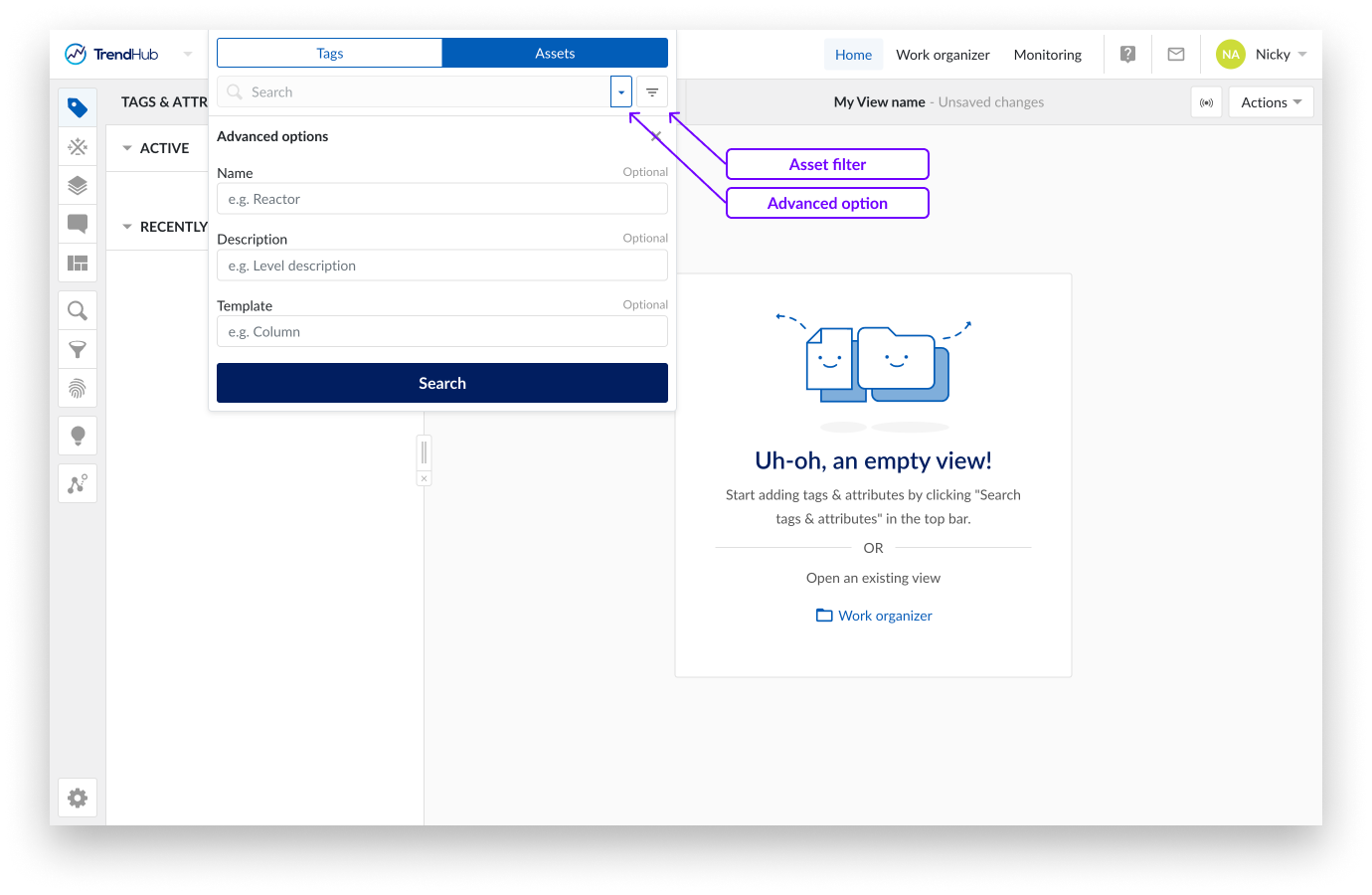

Wenn Sie die gewünschten Attribute nicht finden können, indem Sie durch die Liste navigieren oder mit der einfachen Suche nach ihnen suchen, können Sie eine erweiterte Asset-Suche durchführen, bei der Sie einen bestimmten Namen, eine Beschreibung Ihrer Assets oder Attribute oder einen Template-Namen festlegen. Diese Felder sind optional, d.h. nicht alle müssen ausgefüllt werden.
Die erweiterte Asset-Suche wird geöffnet, indem Sie auf die Schaltfläche neben dem Eingabefeld klicken, das dasselbe wie bei der erweiterten Tag-Suche ist. Wenn Sie auf die Schaltfläche klicken, wird ein ähnliches Dropdown-Menü mit drei Eingabefeldern angezeigt. Sobald Sie die gewünschten Felder ausgefüllt haben und auf die Schaltfläche 'Suchen' klicken, werden alle zugehörigen Ergebnisse angezeigt.

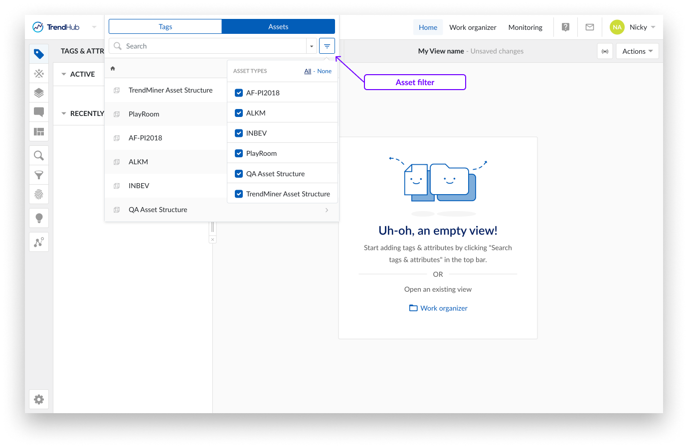

Rechts neben der Optionsschaltfläche „Erweitert“ haben wir eine Filterschaltfläche, mit der Sie auch nach den verfügbaren Asset-Bäumen filtern können.
