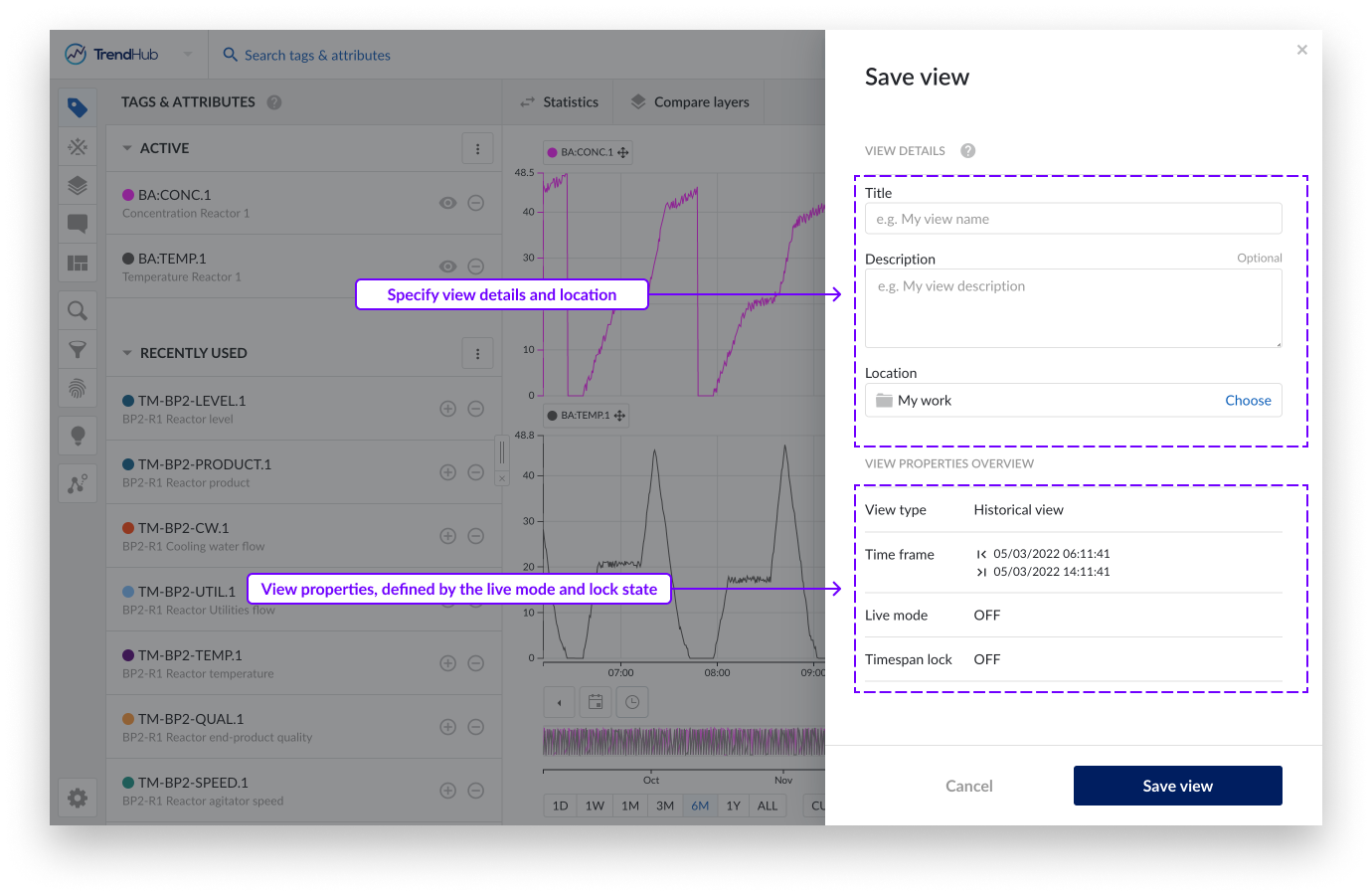

Folgen Sie den Schritten unten, um eine Ansicht zu speichern:
Fügen Sie Tags oder Attribute zu Ihrer Ansicht hinzu (z.B. über den Tag- und Asset-Browser) und sehen Sie diese im Fokusdiagramm. Passen Sie das Diagramm nach Ihren Wünschen an (Zeitrahmen, Diagrammeinstellungen, Tageinstellungen, ...).
Klicken Sie auf die Schaltfläche „Aktionen“ oben rechts im Fokusdiagramm und wählen Sie „Speichern unter“ aus dem Dropdown-Menü aus, oder klicken Sie direkt auf das Speicher-Symbol neben dem Namen der Ansicht, um das Speicherfenster zu öffnen.
Auf der rechten Seite des Bildschirms wird ein Fenster "Ansicht speichern" angezeigt. Füllen Sie die Felder aus und wählen Sie einen Speicherort für Ihre Ansicht.
Klicken Sie auf die Schaltfläche "Ansicht speichern". Der Name der gespeicherten Ansicht wird nun in der Ansichtsleiste angezeigt.

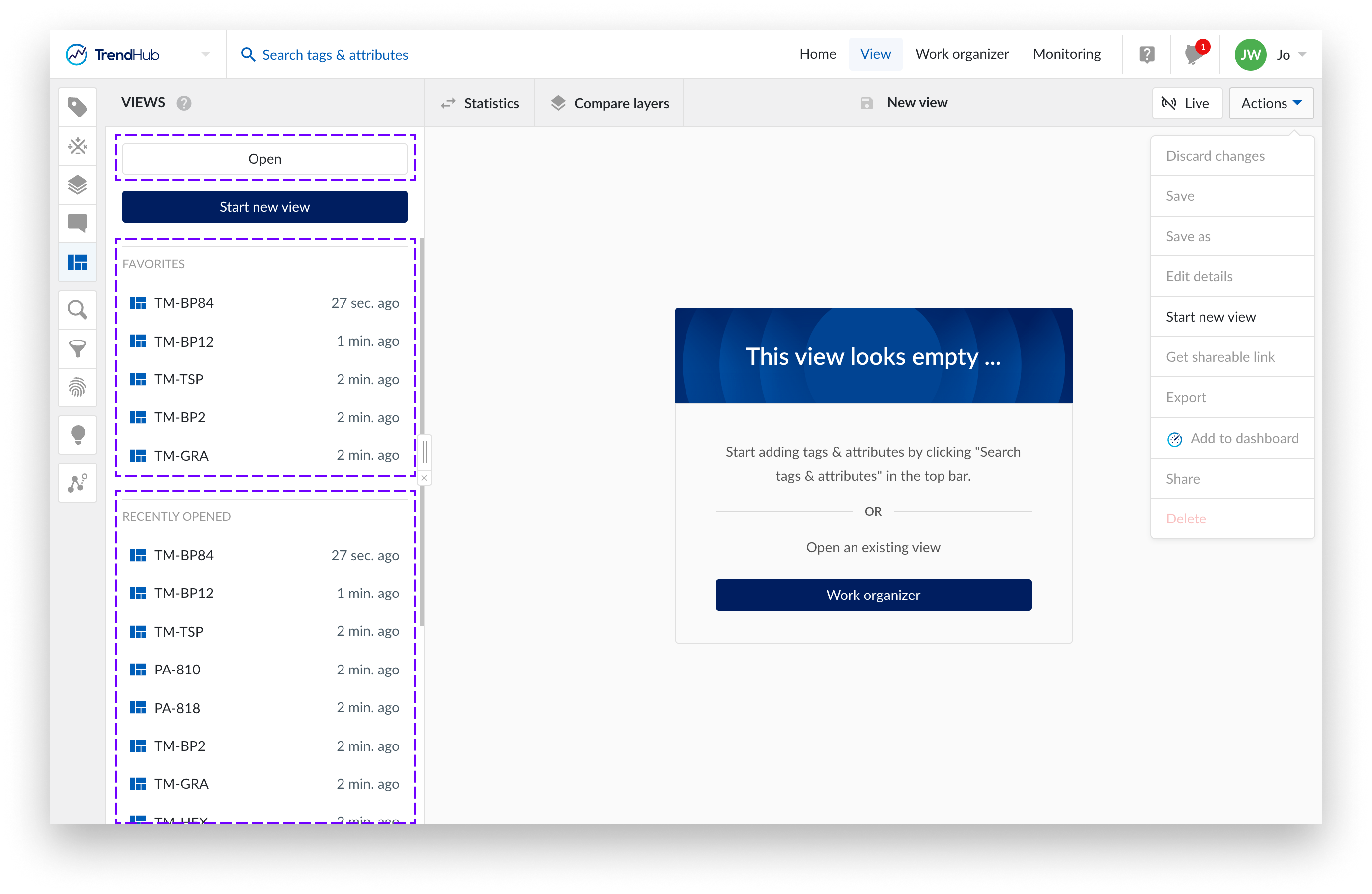

Gespeicherte Ansichten können von verschiedenen Orten aus aufgerufen werden.
Über die Option "Ansichten" in der Menüleiste. Dies öffnet ein Fenster auf der rechten Seite des Work Organizers, gefiltert nach dem TrendHub Ansichtstyp.
Über den Link ""Work Organizer, wenn keine aktiven Tags vorhanden sind. Dies öffnet das gleiche Fenster auf der rechten Seite.
Aus dem Work Organizer selbst, den Sie in der oberen Leiste finden.
Die folgenden Schritte erklären, wie Sie eine Ansicht laden, ausgehend von "Ansichten" in der Menüleiste. Bis auf das erstmalige Öffnen des Work Organizers sind alle Schritte genau gleich, unabhängig davon, von wo aus Sie starten.
Um eine Ansicht zu laden befolgen Sie folgende Schritte:
Klicken Sie im TrendHub-Menü auf "Ansichten"
. Links neben dem Fokusdiagramm öffnet sich ein Fenster.Klicken Sie in diesem Fenster auf die Schaltfläche „Öffnen“. Dadurch wird das Seitenfenster des Work Organizer geöffnet, das nach dem TrendHub-Ansichtstyp gefiltert ist. Alternativ können Sie über Ihre Listen „Favoriten“ oder „Zuletzt geöffnet“ direkt auf eine Ansicht zugreifen.

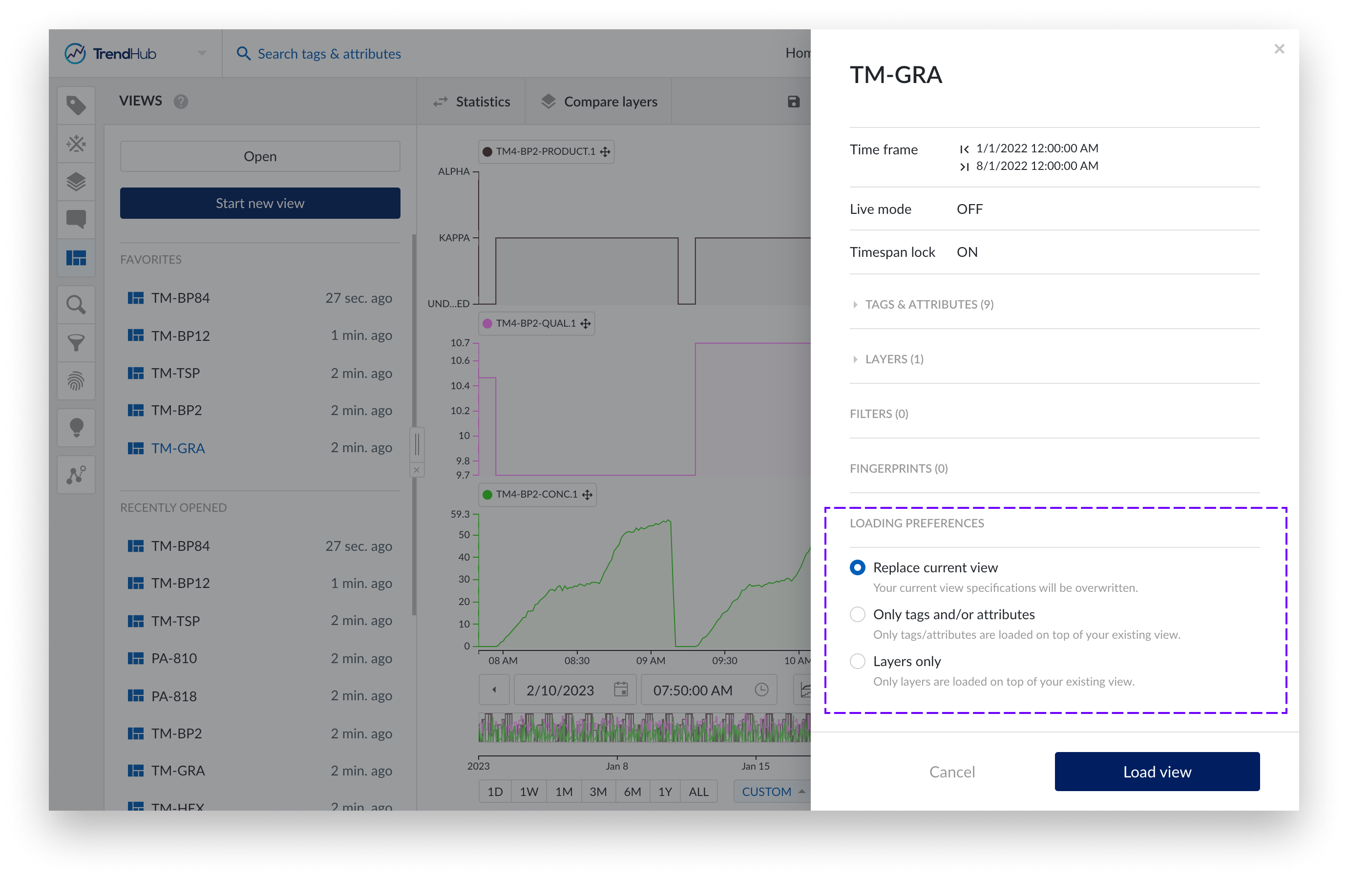

Wählen Sie die Ansicht aus, die Sie öffnen möchten. Für die ausgewählte Ansicht wird ein Detailfenster geöffnet, das alle Informationen der gespeicherten Ansicht enthält.
Wählen Sie die gewünschte Ladeaktion aus und klicken Sie auf "Ansicht laden", um die Aktion auszuführen.
Aktuelle Ansicht ersetzen: Alles, was sich derzeit auf dem Bildschirm befindet, wird entfernt und alle Einstellungen der gespeicherten Ansicht werden geladen.
Nur Tags und/oder Attribute: Der aktuelle visualisierte Zeitrahmen, die Ebenen und die aktiven Tags bleiben unverändert. Die Tags der gespeicherten Ansicht werden der aktuell aktiven Tag-Liste hinzugefügt.
Nur Ebenen: Der aktuelle visualisierte Zeitrahmen, die Ebenen und die aktiven Tags bleiben unverändert. Die Ebenen der gespeicherten Ansicht werden als zusätzliche Ebenen hinzugefügt.
Wenn Tags einer gespeicherten Ansicht gelöscht wurden, wird Ihre Ansicht trotzdem geladen. Sie erhalten jedoch eine Warnmeldung, die Ihnen mitteilt, dass nicht alle Tags oder Attribute geladen wurden. Die nicht geladenen Tags oder Attribute werden in der Warnung hervorgehoben.
Die maximale Anzahl der aktiven Tags beträgt 35. Wenn Sie die Option "Nur Tags und/oder Attribute laden" wählen, ist es möglich, dass diese Grenze überschritten wird. In diesem Fall bricht TrendMiner das Laden der Tags ab.

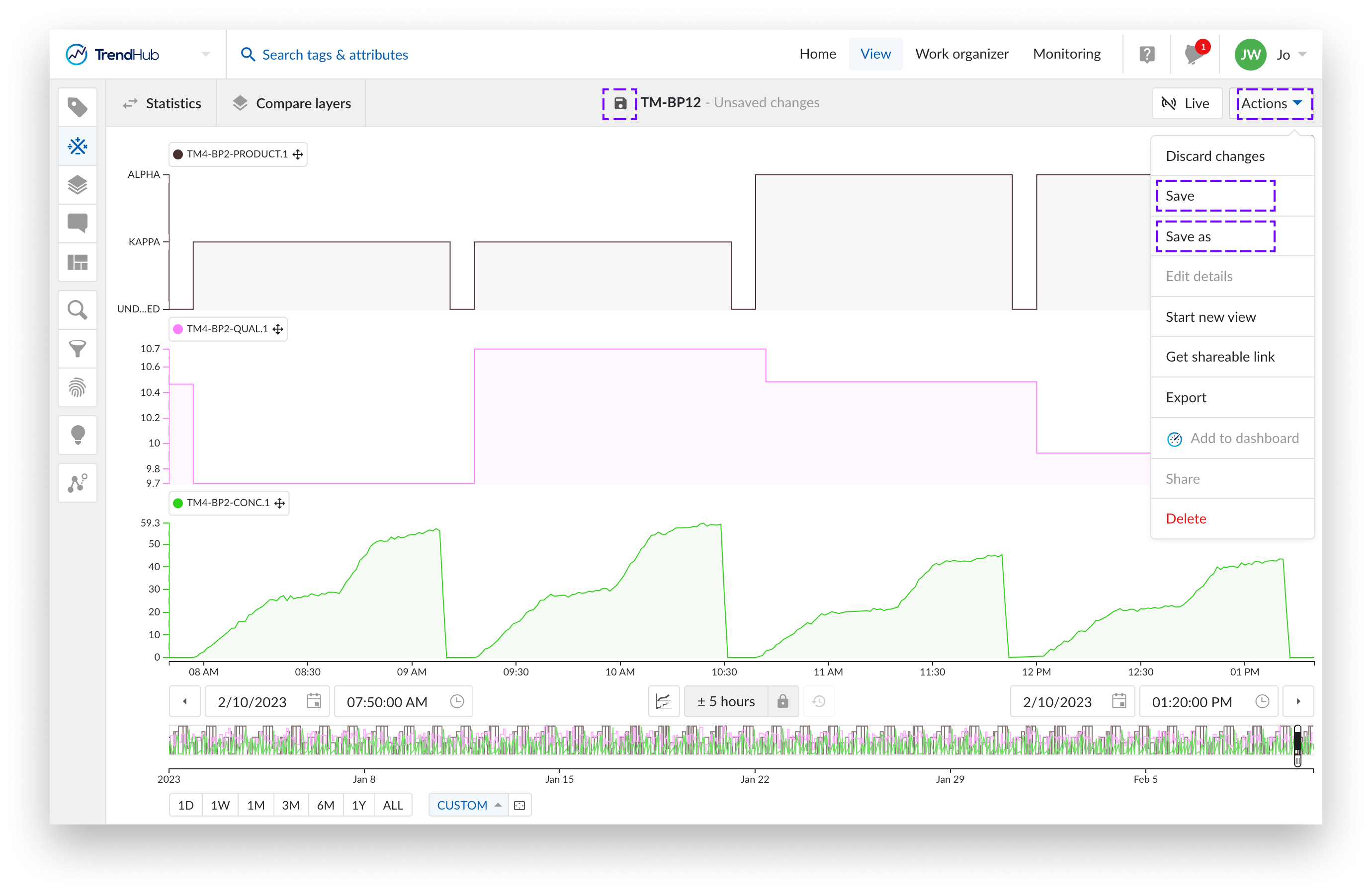

Der Name der aktuell geöffneten Ansicht wird in der Ansichtsleiste angezeigt. Sobald Änderungen vorgenommen werden (z.B. der visualisierte Zeitrahmen wird geändert, neue Tags werden hinzugefügt,...), zeigt TrendMiner an, dass die Ansicht ungespeicherte Änderungen enthält.
Klicken Sie auf die Schaltfläche „Aktionen“ und wählen Sie „Speichern“ aus dem Dropdown-Menü aus, um die vorgenommenen Änderungen zu speichern, oder klicken Sie direkt auf das Speichersymbol neben dem Namen der Ansicht. Wählen Sie „Speichern unter“ aus, um die aktuelle Visualisierung als neue Ansicht zu speichern.
