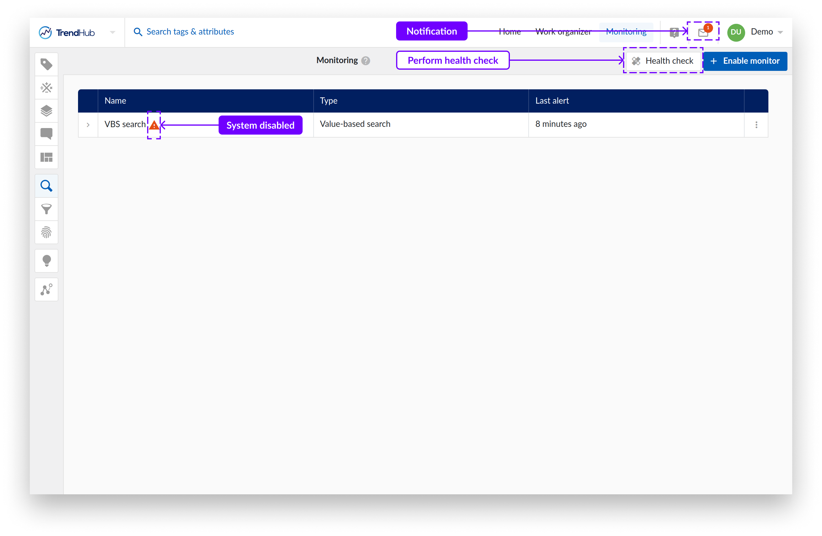

Wenn bei der automatischen Prozessüberwachung Probleme auftreten, wird der betreffende Monitor auf "System deaktiviert" gesetzt, was in der Monitoringübersicht durch ein rotes Warnsymbol angezeigt wird.

Wenn der Tagzugriff wiederhergestellt ist oder der ausgefallene Monitor so bearbeitet ist, dass er einen gültigen und vorhandenen Context Item Type verwendet, können Sie alle deaktivierten Monitore auf einmal wieder aktivieren, indem Sie auf die Schaltfläche Gesundheitsprüfung in der Kopfzeile der Monitoring-Übersicht klicken. Wenn der Gesundheitscheck abgeschlossen ist, wird eine Benachrichtigung mit der Anzahl der Monitore versandt, die nicht aktiviert werden konnten.

Die Schaltfläche Gesundheitsprüfung prüft nur, ob die Probleme mit dem Zugriff auf Tags behoben sind. Wenn dies der Fall ist, werden die Monitore wieder aktiviert. Wenn der Monitor noch andere Probleme aufweist, wird er beim nächsten Monitoring-Lauf vom System deaktiviert. Bitte befolgen Sie die Richtlinien in der Benachrichtigung, um das zugrunde liegende Problem zu beheben.
