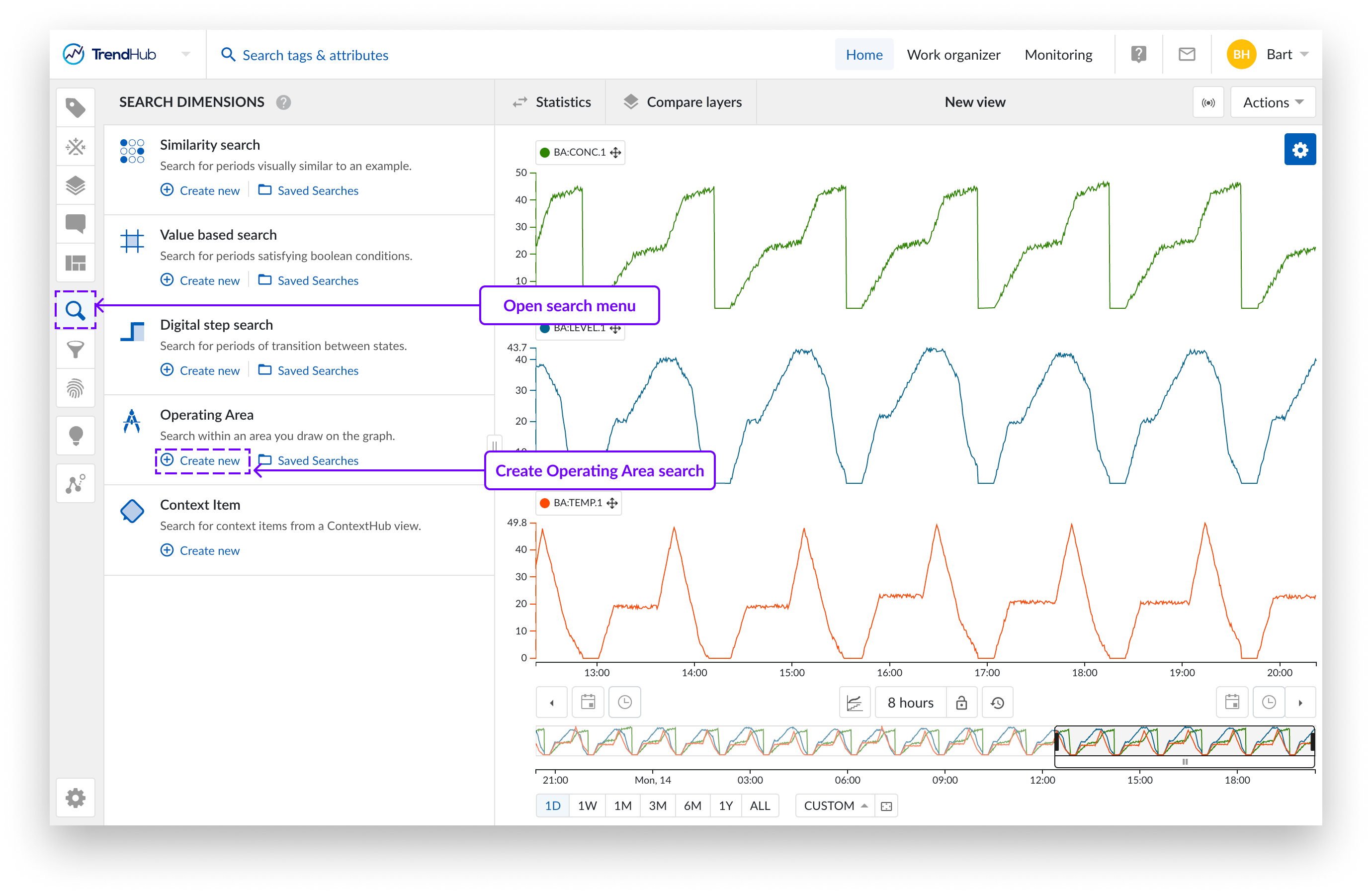

  1. Öffnen Sie in TrendHub das Suchmenü.
  2. Vergewissern Sie sich, dass Sie mindestens zwei sichtbare Tags in Ihrer Ansicht haben.
  3. Klicken Sie im Suchmenü unter der Option Betreibsbereichssuche auf "Neu erstellen".

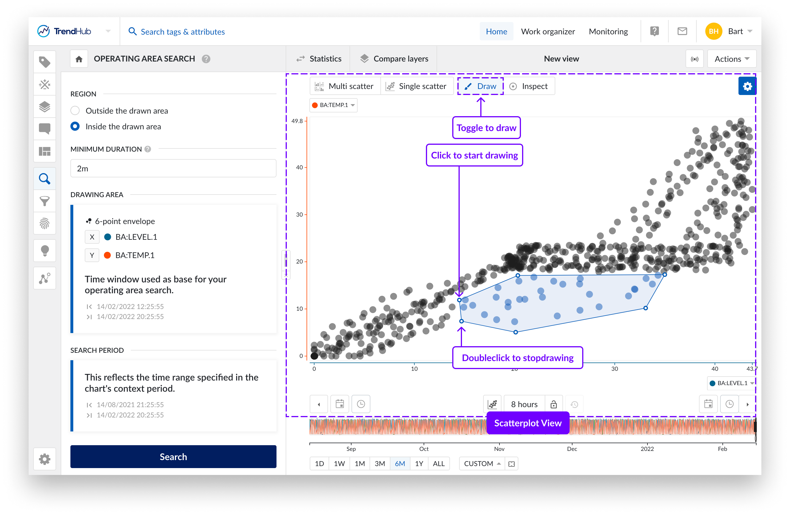

    Es kann sein, dass Ihre Ansicht automatisch in den Modus der Streudiagramm-Ansicht wechselt und die ersten beiden Tags aus der aktiven Tag-Liste angezeigt werden. Dies geschieht, damit Sie damit beginnen können, einen Bereich auf dem Streudiagramm zu zeichnen, der als Eingabe für diese Suche benötigt wird. Dies geschieht nicht, wenn Sie sich bereits ein einzelnes Streudiagramm ansehen oder wenn bereits ein aktiver gezeichneter Bereich vorhanden ist.
  4. Füllen Sie die Suchbedingungen aus (siehe Abschnitt "Suchbedingungen" unten).
    • Um einen neuen Bereich zu zeichnen: Klicken Sie auf die Schaltfläche "Zeichnen" über dem einzelnen Streudiagramm und klicken Sie in das Diagramm, um mit dem Zeichnen zu beginnen und doppelklicken Sie, um das Zeichnen zu beenden. Weitere Einzelheiten zu Streudiagrammen und zum Zeichnen eines Bereichs finden Sie hier.

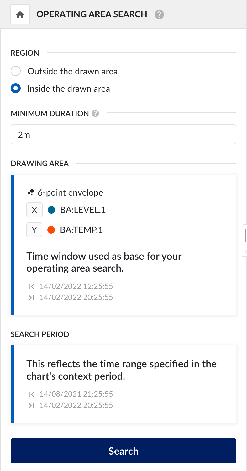

Region: Wählen Sie, ob Sie nach Zeiträumen suchen möchten, bei denen die Datenpunkte innerhalb oder außerhalb des von Ihnen gezeichneten Bereichs liegen.
Mindestdauer: Dies ist die Mindestdauer, die die Suchbedingungen erfüllt sein müssen, bevor sie als Ergebnis zurückgegeben werden.
Zeichnungsbereich: Dieser Teil zeigt die Details des von Ihnen gezeichneten Bereichs auf dem Streudiagramm an. Die angezeigten Informationen sind:
  • Die Anzahl der Knoten, die der gezeichnete Bereich/Hüllkurve enthält
  • Die Tags/Attribute, die für die X- und Y-Achse verwendet werden.
  • Der Zeitraum des Fokusdiagramms, der zum Zeichnen des Bereichs verwendet wird
Dieser Teil fordert den Benutzer auf, einen Bereich zu zeichnen, wenn keine aktive Zeichnung erkannt werden kann.
Suchzeitraum: Der hier angegebene Zeitraum spiegelt die Zeitspanne wider, die im Kontextzeitraum des Diagramms angegeben ist. Es werden nur Suchergebnisse zwischen diesem Start- und Enddatum ausgegeben. Dieser Wert kann mit der Auswahl für den Kontextzeitraum am unteren Rand des Diagramms angepasst werden.
