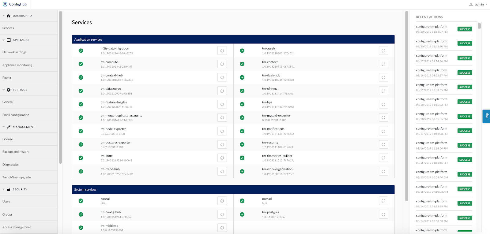

Systemadministratoren können sich leicht einen Überblick über alle TrendMiner-Dienste verschaffen, einschließlich ihrer Version und ihres aktuellen Gesundheitszustands. Der Neustart von (ungesunden) Diensten wird ebenfalls über die ConfigHub-Oberfläche unterstützt.
Gesunde Dienste sind durch ein grünes Häkchen gekennzeichnet.
Um den Status der Dienste zu aktualisieren, ist eine manuelle Aktualisierung von ConfigHub erforderlich. Drücken Sie in den meisten Browsern F5, um zu versuchen, die Oberfläche erneut zu laden.
Das Feld "Letzte Aktionen" auf der rechten Seite zeigt den Status des Neustarts an und wird live aktualisiert (eine Aktualisierung ist nicht erforderlich).
Wenn Sie tm-config-hub neu starten, wird es vorübergehend unbrauchbar, bis der Neustart abgeschlossen ist. Eine manuelle Aktualisierung von ConfigHub ist erforderlich. Drücken Sie F5, um zu versuchen, die Schnittstelle erneut zu laden. Wiederholen Sie den Vorgang, bis er erfolgreich ist.
